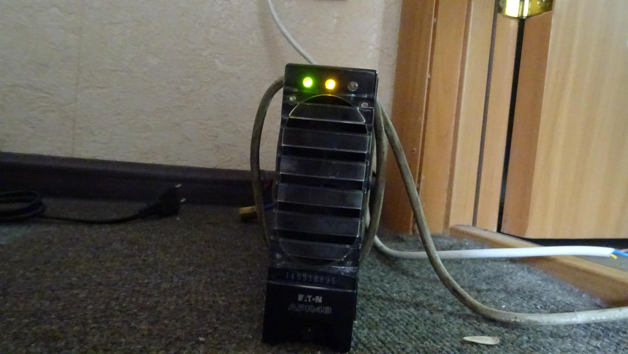

Пришёл рабочий блок питания. Куплен здесь http://item.taobao.com/item.htm?id=44177091929&spm=2014.12210906.0.0
Сразу припаял на выходе конденсатор 100В 3300 мкФ Первая зарядка прошла удачно. На мини-е с маленькой катушкой выжал из него 1500 Вт (53.5В 29А)
