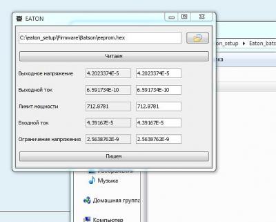

Auto program - автоматически стирает память и записывает флеш и eeprom из буферов.
Сперва надо было указать контроллер, прочитать флеш в буфер, прочитать eeprom в буфер, сохранить флеш из буфера на диск, сохранить eeprom из буфера на диск.
Прошивка чужого eeprom - чревато неточностью. Похоже каждый блок питания калибруется и данные калибровок записываются в eeprom.

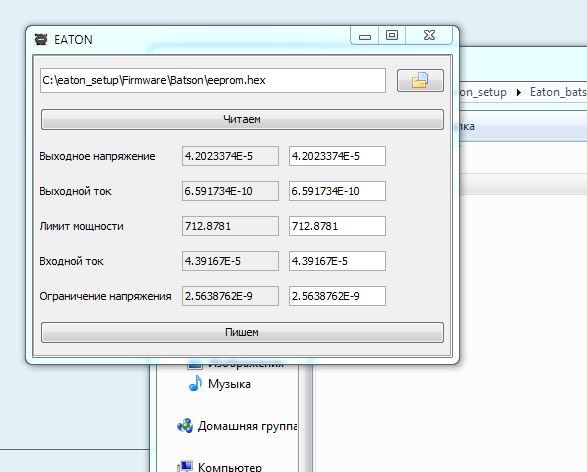

Кстати, батсон, твоя прога косячит - при открытии и считывании файла в полях не человеческие значения...
У меня есть еще 4 резервных модуля, если кому надо, обращайтесь - выдам по себестоимости
странный глюк, похоже на битый файл
>Так у него прога с hex не работает, только с bin.
а во, inel тебе все объяснил
если не хочется конвертить hex в bin и обратно, можно юзать например avreal он легко читает и пишет в бины

Вот оно что.. Просто оба ваших архива собсно с hex файлами, поэтому у меня и мыслей не возникло..
ЦитироватьСперва надо было указать контроллер, прочитать флеш в буфер, прочитать eeprom в буфер, сохранить флеш из буфера на диск, сохранить eeprom из буфера на диск.
ну откудаж мне знать, я впервые столкнулся в жизни. Поэтому метод научного тыка  :-)
Калибровки я эти видел, у Андрея неделю назад так же методом научного тыка подключали родной программатор (такой же как у кодегена). Калибруется там только погрешность по току да вольтажу, ничего критичного
