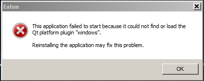

win 7 64
увы, но:
inel
Ну почему жесть, очень активно развивается.
Как-же без камней. Бум решать.
java, net - не мое это.

я не про твою прогу, я про QT вобщем.
камни я думаю преодолимы, надо побольше библиотек напихать похоже, чего-то не хватает
inel
И я про то-же.
Нехватает папочки plugins. Завтра добавлю.
inel
Косяк с программой исправил.
Пост отредактировал.
