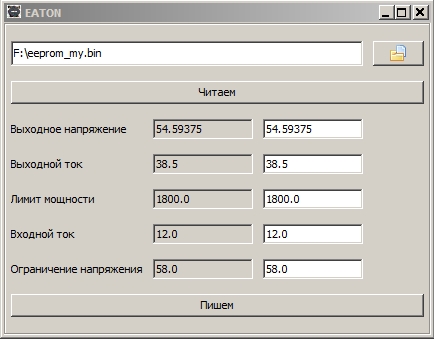

batson
Софт готов
На компе должна быть java и в винде должны быть прописаны пути к ней. Прога запускается файлом run.bat, если что исходники в архиве.
Выбираем файл еепрома(bin)-> нажимаем читать -> смотрим текущие настройки -> правим что надо -> пишем -> исходный файл поправлен -> конвертим bin в hex сторонней пргой -> можно заливать

batson
#266
Только что проверил диапазон напряжений: 40(меньше не крутится) - 60(выше не поднимается, порог не помог), таки дела.
Все что вне этих пределов, либо ковырять саму прошивку(или может калибровочные значения еепром), либо паять. :ку:
inel
batson - шустро ты прогу написал.
Вчера весь день в QT ковырялся.
Прогу то-же почти доделал.
Конвертер hex<>bin в комплекте ;-)
Есть проверка на левый файл. Проверяет контрольную сумму обоих блоков.
Если какой-то битый, берет за основу исправный.

batson
[user]inel[/user], на конвертер hex<>bin меня вчера не хватило) он не особо нужен, но пригодится. avreal например работает с bin.
надо бы подумать как диапазон напряжений побольше красиво сделать.
