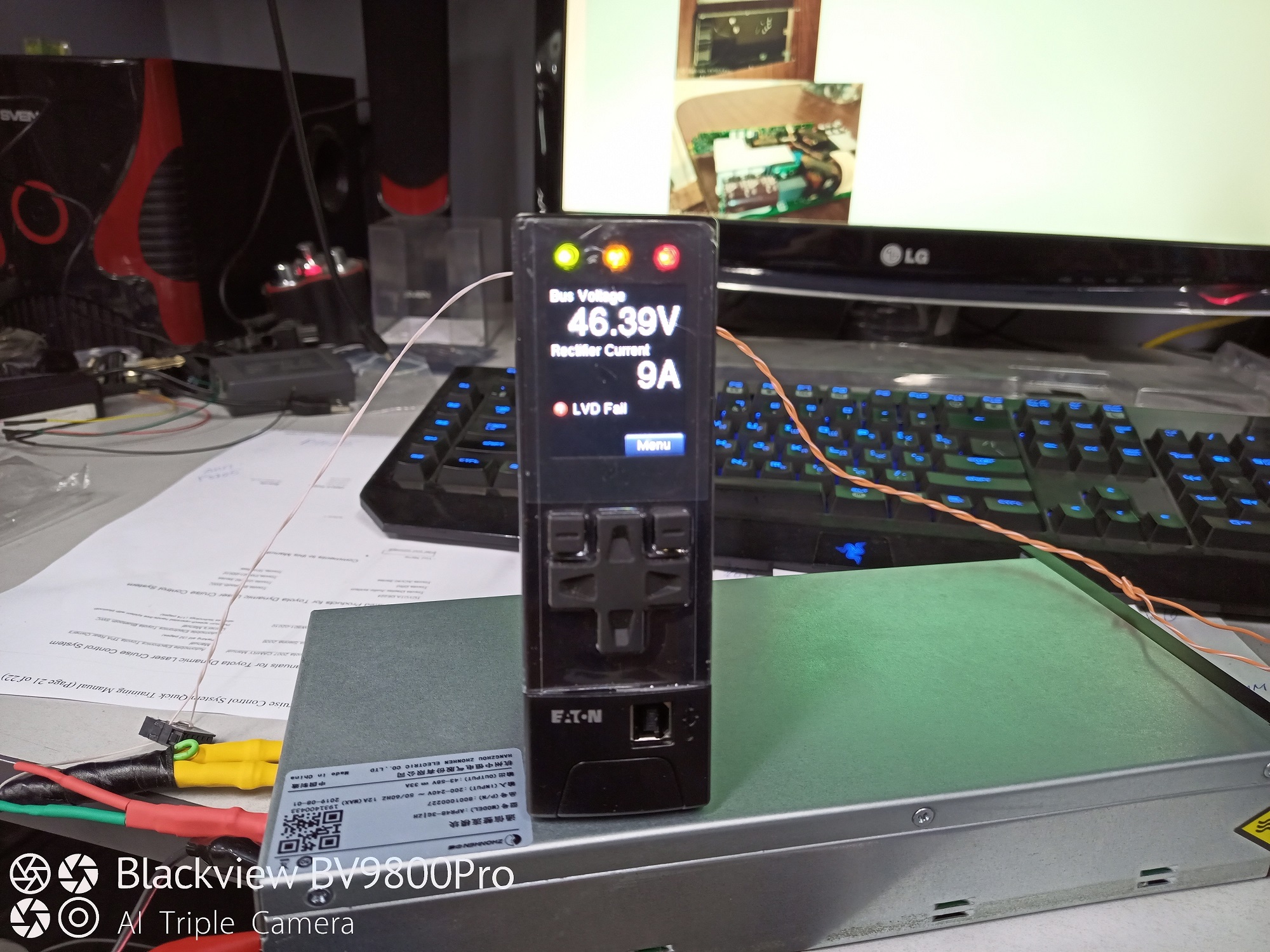

Вот он и приехал. Конечно первым делом смастерил ему хвостик и дал «прикурить». Тут-же появилась заставка, прошло 10сек , 15сек – ничего не меняется, на кнопки нет реакции. Настроение тихо падает (товар б.у. – неужто на.бали).  Спустя полминуты вдруг раздался противный писк и началось ознакомление с кнопками и менюшками.

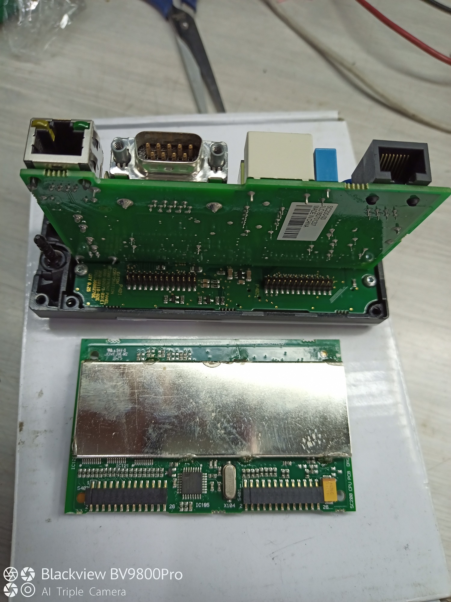

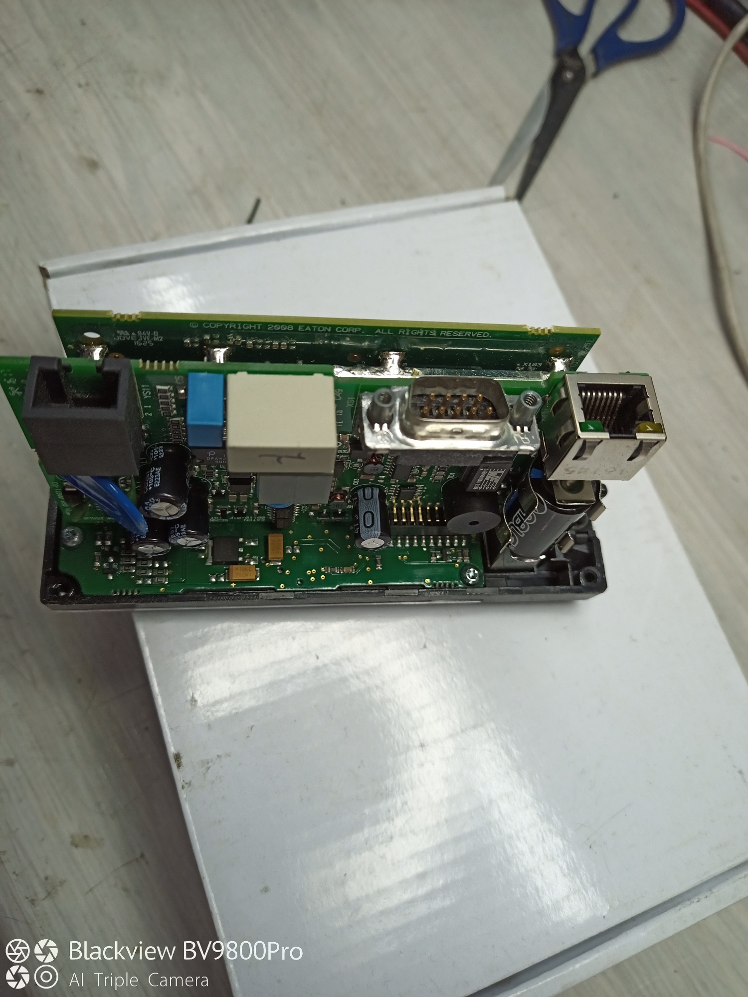

Затем вскрытие и фотографирование «потрошков»

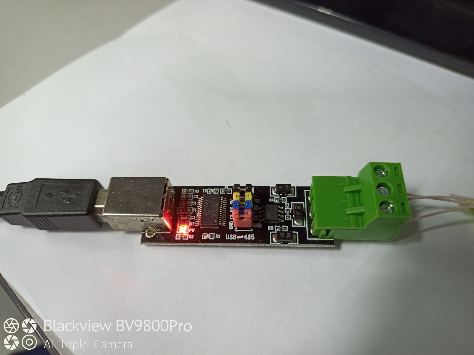

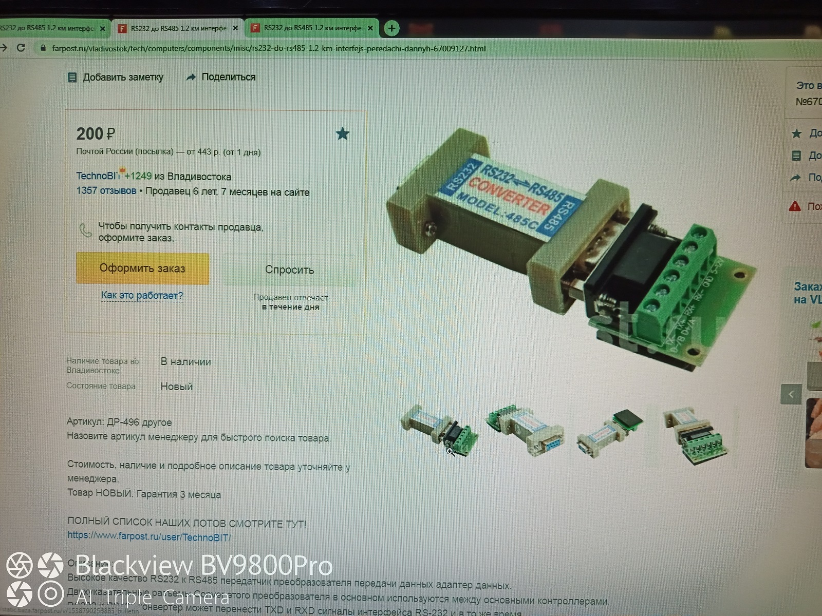

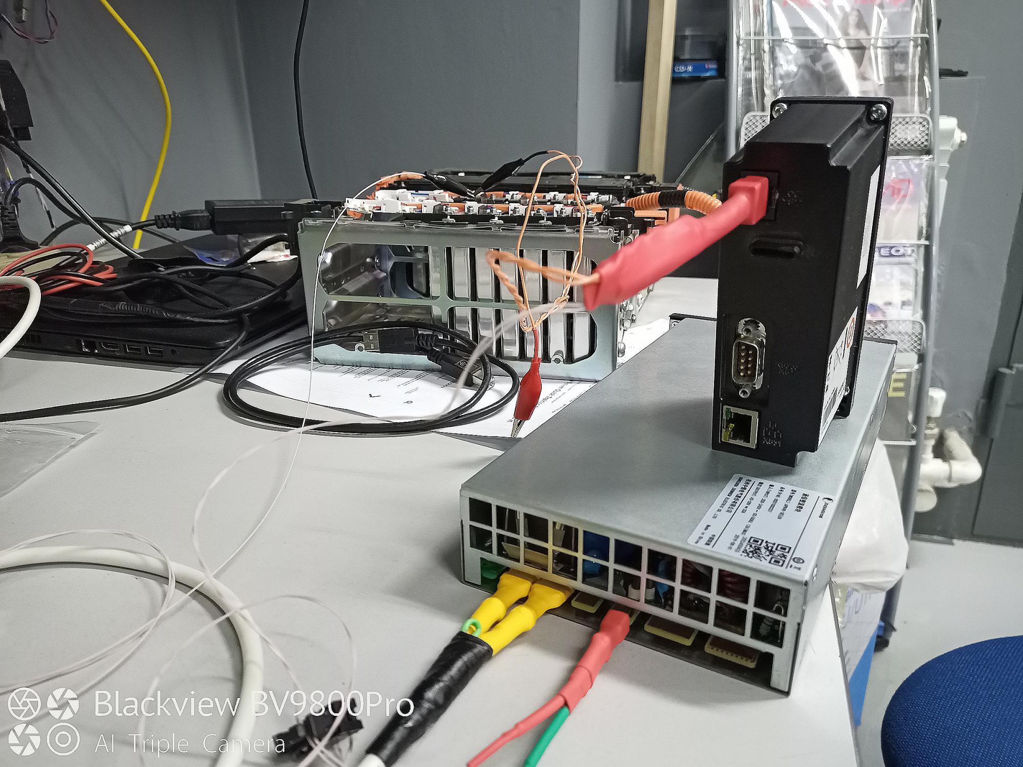

Дальше изготовление хвостиков для питания и соединения APR48-3G, SC200 и батареи. Дальше куплены два дешевых
конвертера RS485 – один под USB другой под COM-порт.

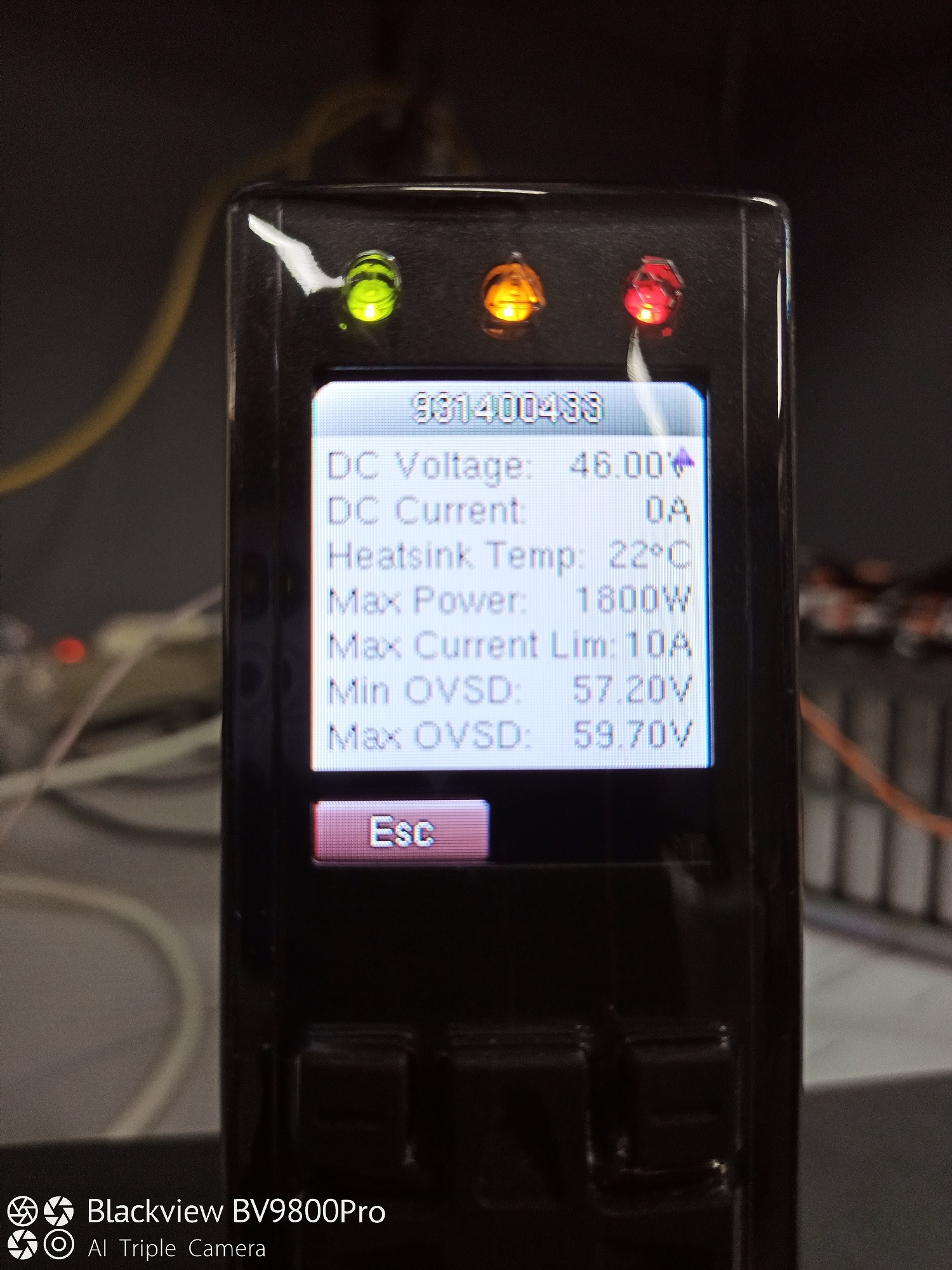

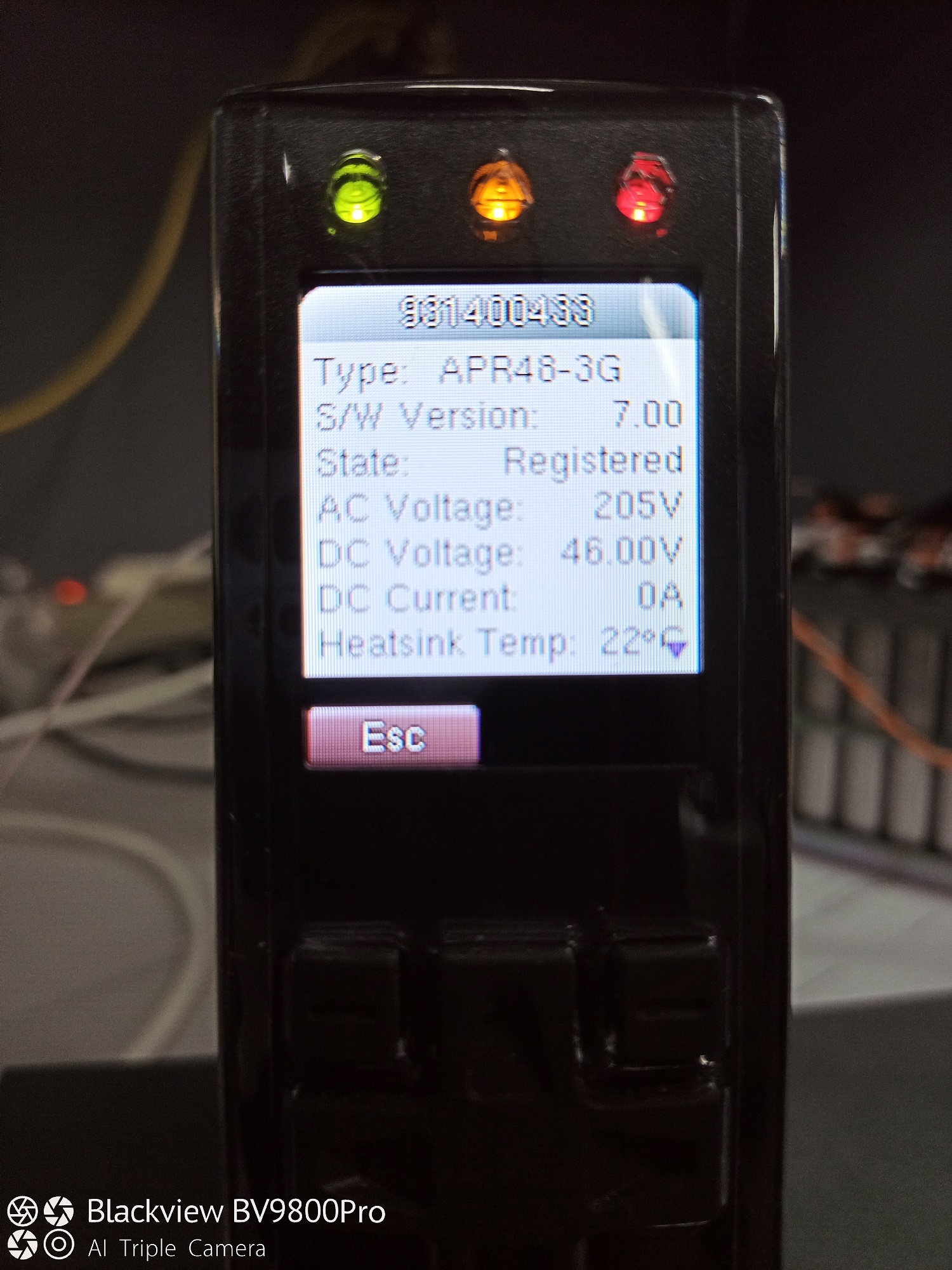

И вот волнующий момент – щелкнул «рубильник» и через полминуты на дисплее напряжение и ток плюс меняющиеся сообщения о том что нет того нет другого – не буду в это углубляться. Настроил напряжение на 46вольт, ток ограничил 10А и «подбил» батарею.

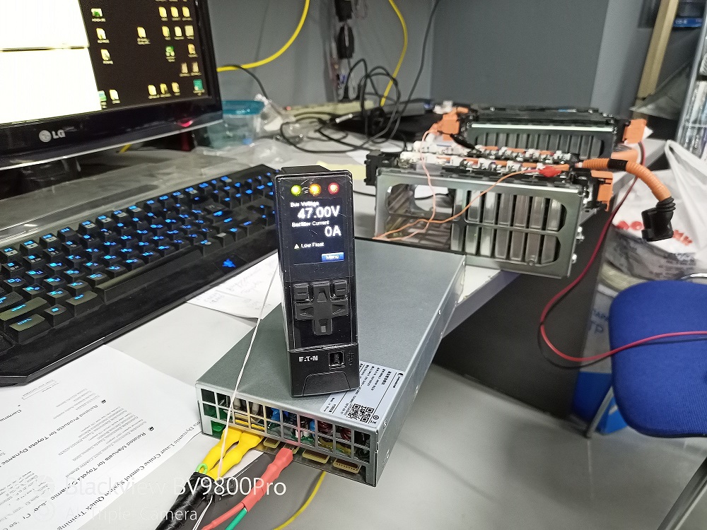

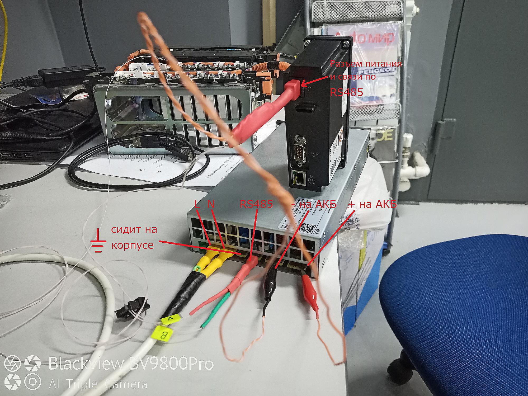

Контроллер с АПРом соединяются напрямую (простейший вариант) Я тоже ничего не знал, но выручила PDFка которую я выложил(SC300) стр.137. Конвертеры нужны только для снятия логов с шины связи. Вот фото как я подключил для проверки на столе. Питание на контроллер можно подать от АПРа или от отдельной батареи от16 до 60 вольт.

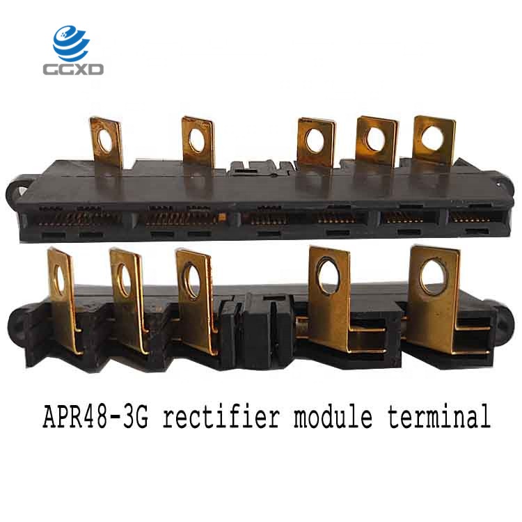

Пытался найти заводской коннектор для APR48. Нашел только на алибабе по 20 баксов, но партия не менее 10 шт. Может кто знает где можно эту вещь приобрести в розницу?

По скорости обмена - в контроллере ее можно менять в меню, стоит 19200 - такую же ставлю в программе компа. Использую адаптер USB-RS485.

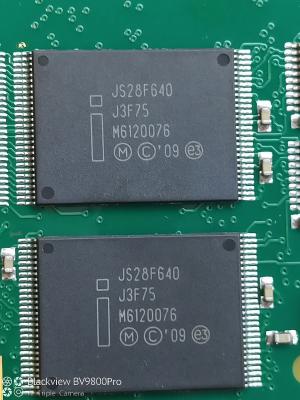

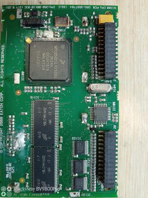

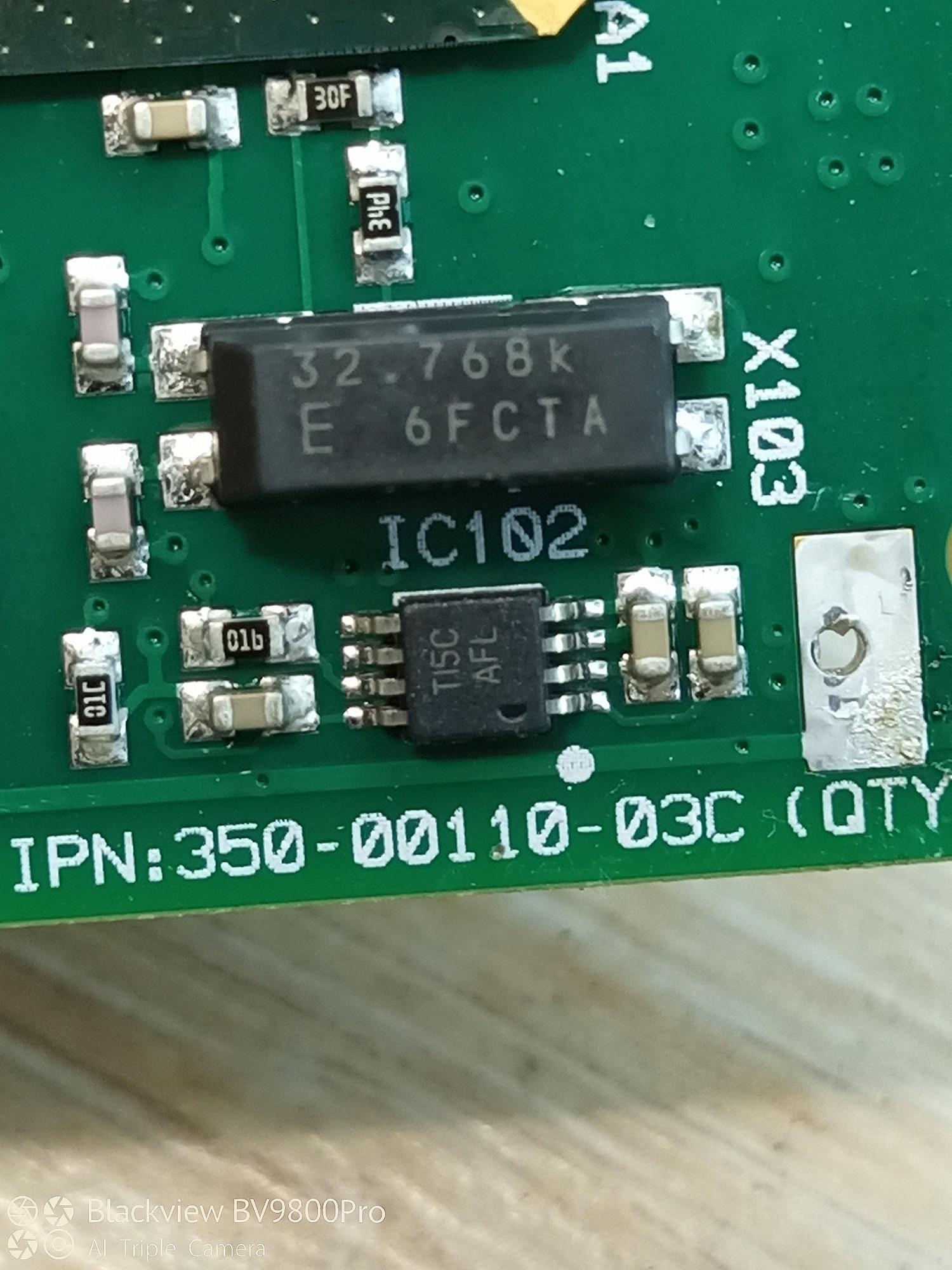

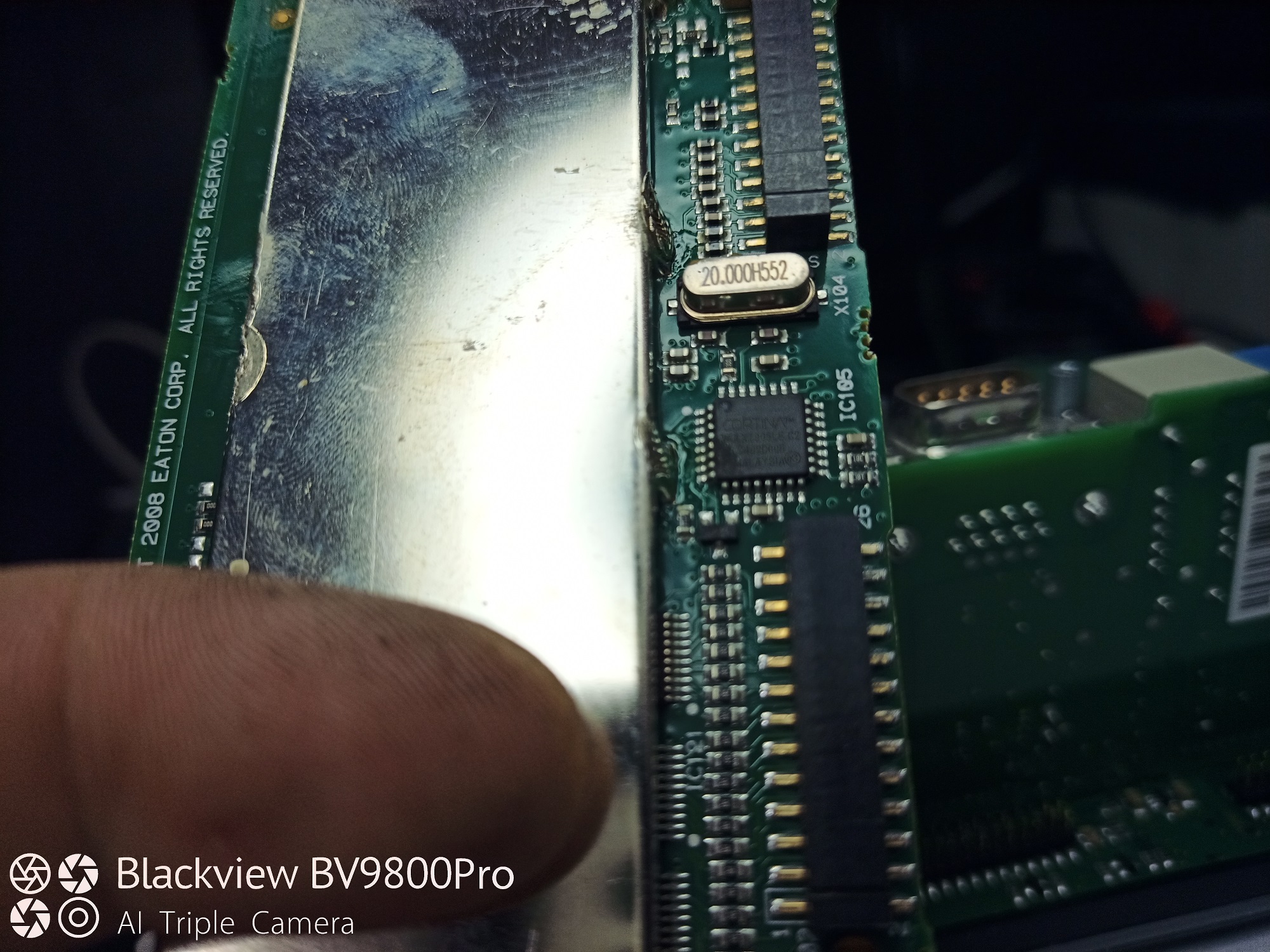

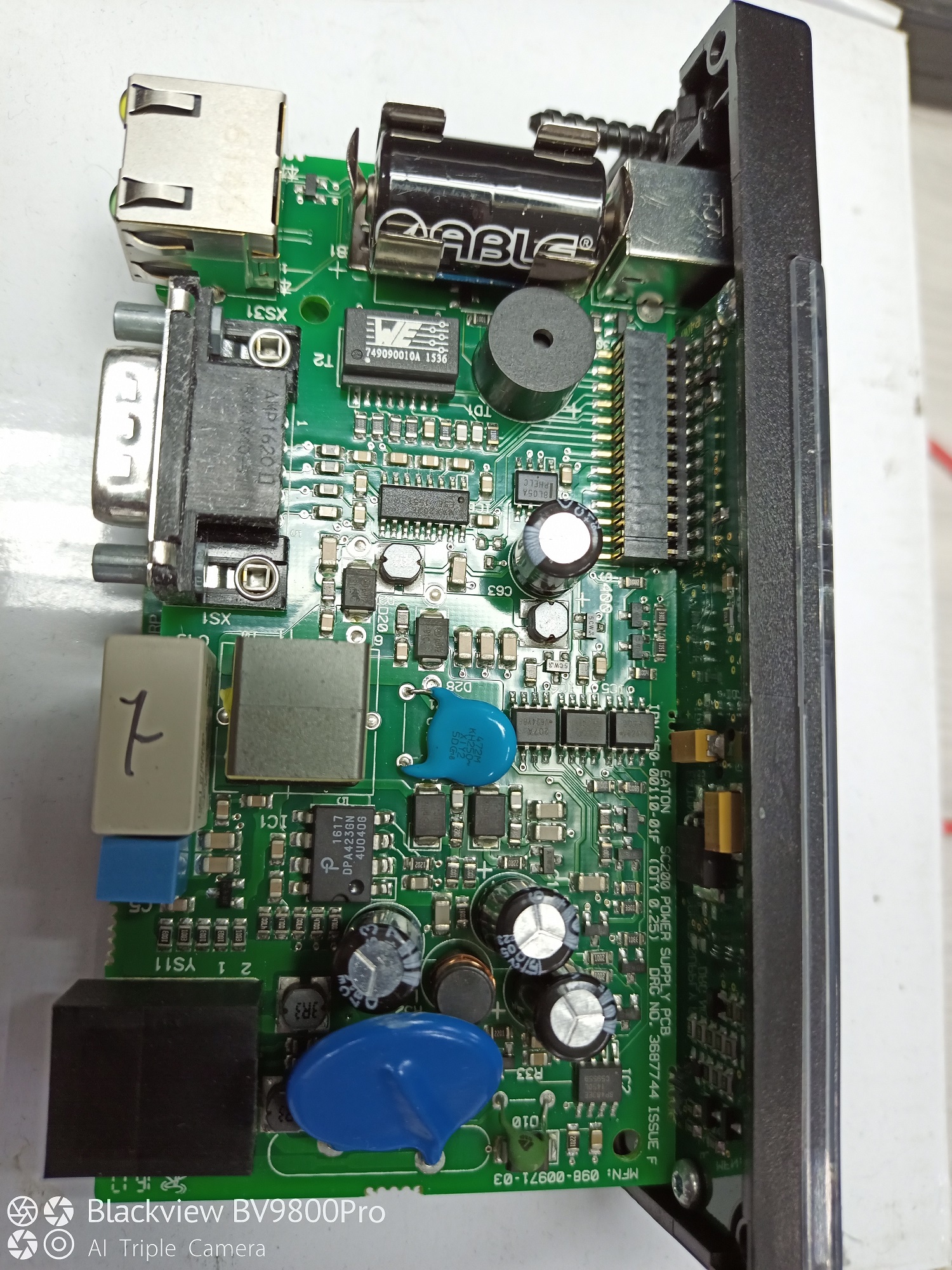

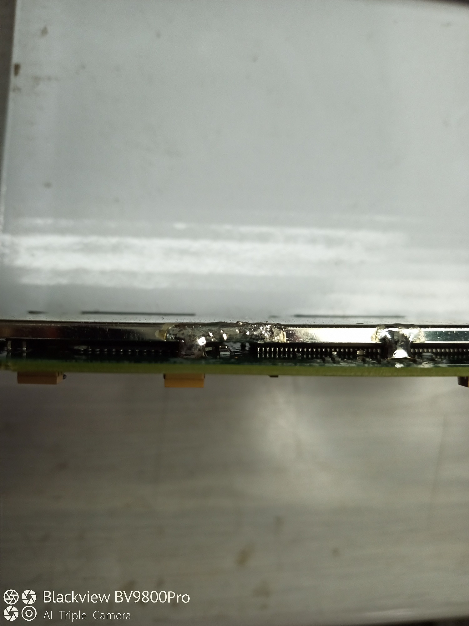

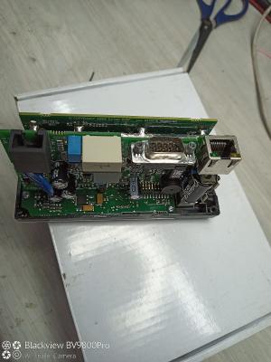

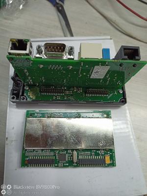

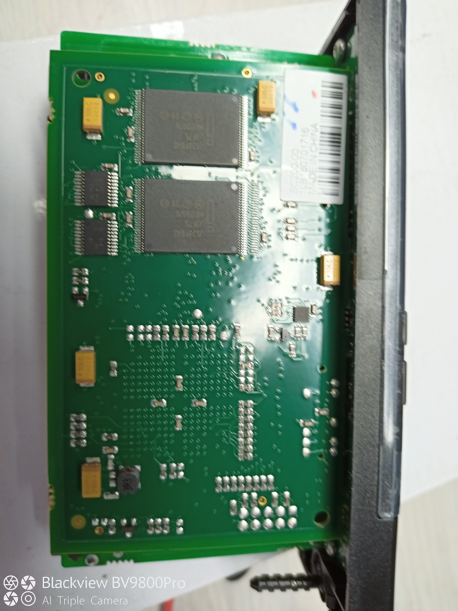

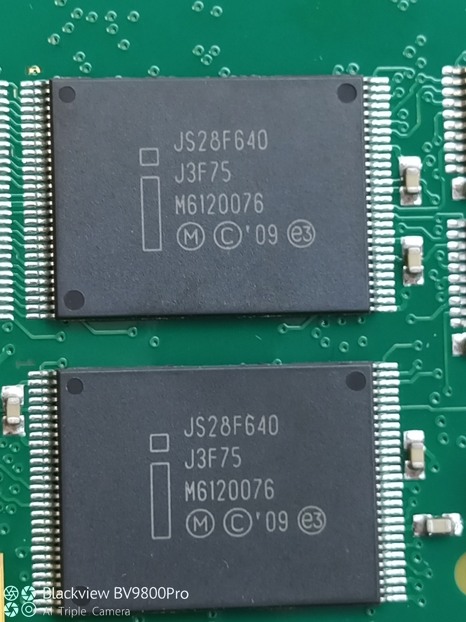

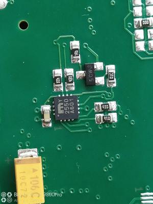

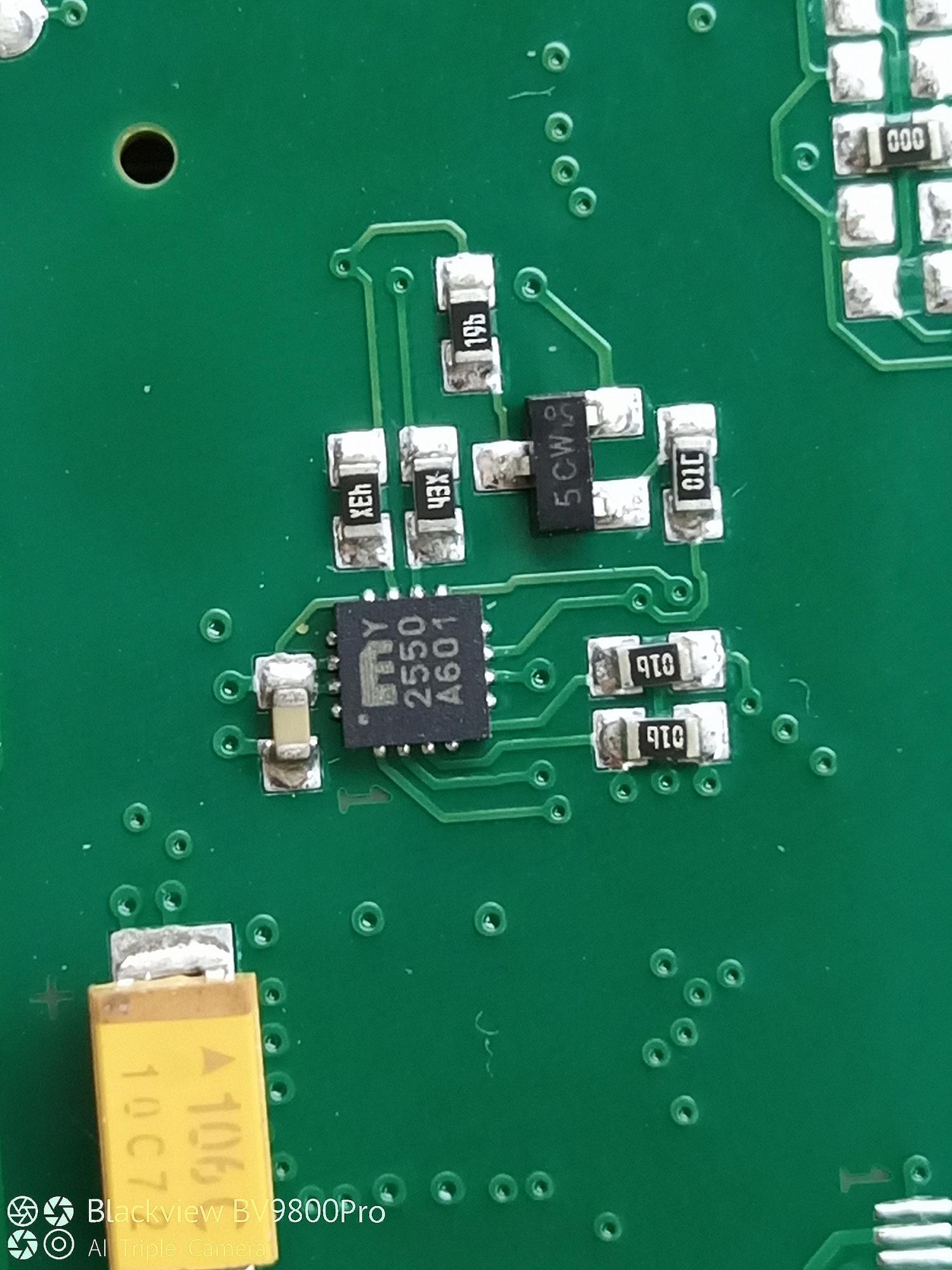

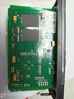

Напряжение было именно 50.00в. А у меня случилось горе - умер SC200. Не уследил за напругой питающей батареи, она плавно упала, и контроллер погнал загрузку по кругу. Вылазит заставка с надписью EATON и через три секунды исчезает, снова появляется и так до бесконечности. По ЮСБ не определяется. Питание 5 и 3.3 вольта имеются, может прошивка слетела? Внутри стоит батарейка на 3,6 вольта - засажена в ноль. Снял экран с процессорной платы, позже выложу фото. Пытаюсь найти прошивку и как прошить но пока глухо.
batkin1
Выложу фото платы процессора. Может кто подскажет куда рыть и что проверять. Не нашел даташитов на микруху Т15С и на 2550. Кто нибудь знает что это такое?

думаю что безнадега его самому ремонтировать. можно только попробовать узнать у производителя как factory reset делается. наверно зажатие определенных кнопок при подаче питания(или включении) приведет тебя в инженерное меню. попробуй какие сможешь комбинации, вдруг прокатит :pardon:
еще батарейку можно попробовать заменить
batkin1
Батарейку менял, кнопками пробовал играть. Безрезультатно. В крайнем случае обращусь по ссылкам, узнаю цену ремонта., но далековато до них...
