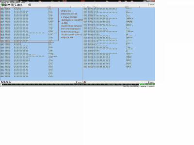

Сегодня научился менять напругу с 50вольт на 46в и обратно. Для начала поставил прогу  Terminal v1.9b.  В ней можно создавать и сохранять макросы по 24 посылки в каждом. Причем посылки можно копировать и вставлять из текстовых документов, но есть нюанс - перед первым символом ставим $ и все пробелы в посылке меняем тоже на $ иначе вместо hex-символов полезет мусор. А вот поток наблюдать удобней в Serial Port Monitor.
   Для начала выложу картинки и файлы.
batkin1
Здесь лог с сериал порт монитора и макрос из Терминала. Макрос открывается блокнотом. Там М1 М2--М24 кнопки отправления посылок, а под ними сами посылки.
batkin1

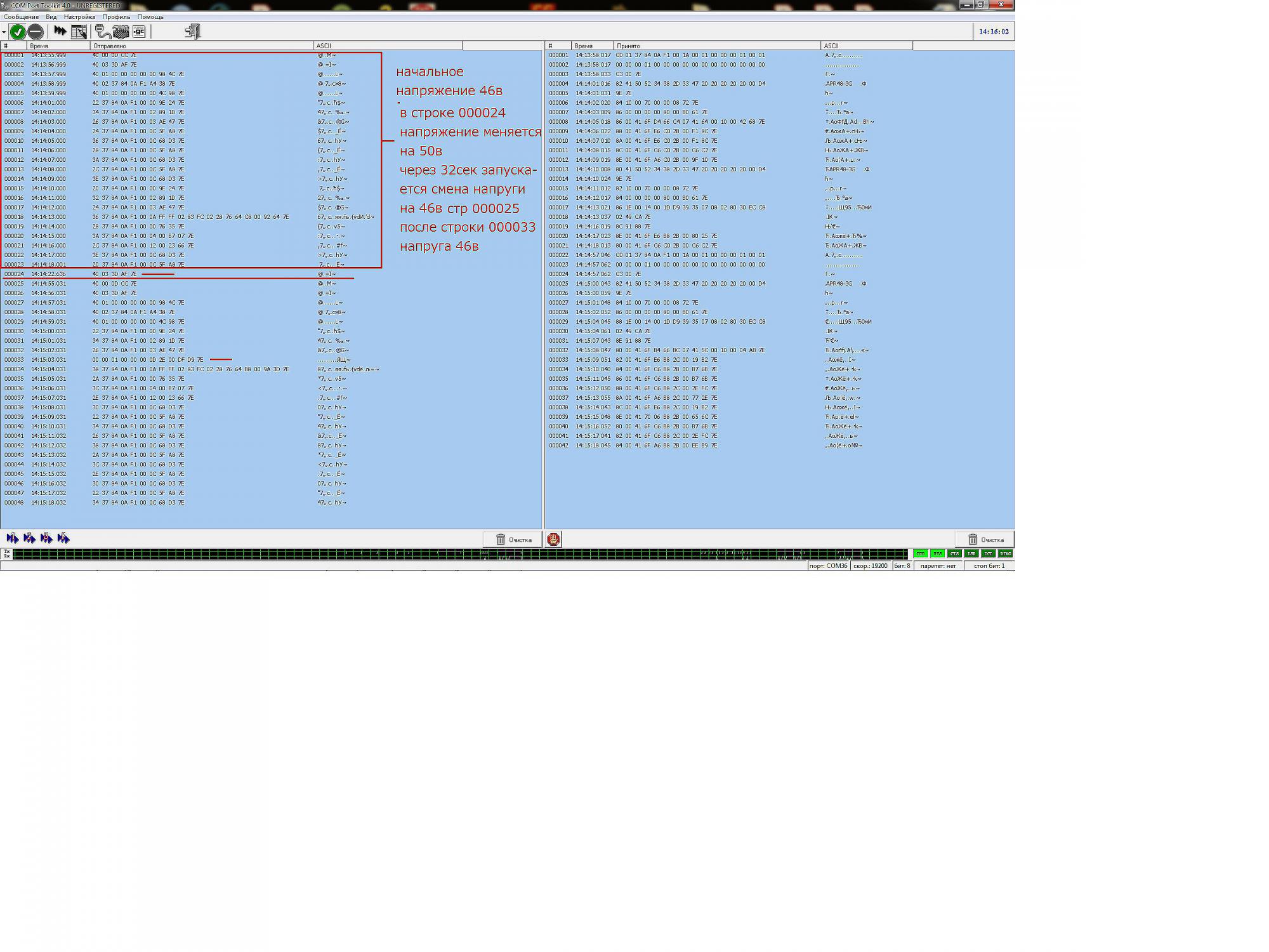

 Сегодня к зарядке прицепил китайскую электронную нагрузку для контроля напруги и нагрузил зарядку одним ампером. При включении напряжение было 42вольта. Создал пару макросов с запросами и начал баловаться и в какой-то момент увидел напругу в 50 вольт. Встала задача как-то изменить напряжение (оно сохранялось даже после выключения-включения) и через некоторое время оно изменилось на 46вольт.  Как работает - на Терминале открываем выложеный макрос и начинаем отправлять посылки М1, М2, М3 и т.д. (М5 я пропускал - выглядит она подозрительно и на работу не влияла). Когда нажимаем М9 напруга меняется на 46 вольт, но не сохраняется после выключения зарядки. Повторяем процедуру, доходим до М13 и после нее происходит сохранение напряжения. Посылка $00$00$01$00$00$00$0D$2E$00$DF$D9$7E устанавливает значение 49 вольт ( на нагрузке индикатор 45,8-45,9 вольт)  Попытка менять $0D$2E на другие значения к успеху не привела. Видимо все таки контролька сторожит. Но вот что странно - есть посылки  из четырех байт - адрес,контролька и 7Е. может то и не контролька?
  А вот возврат на 50 вольт идет через посылку М2 ($40$03$3D$AF$7E) которая видимо производит сброс на настройки по умолчанию (мое мнение) но не всегда.
Иногда зарядник засыпает или после включения его надо разбудить посылками М1 и М2 и тогда после М3 мы получим ответы от зарядника. Но в какой-то момент нажимая М2 видим что напруга стала 50в и сохраняется даже после выключения зарядки.

Да. Пока приходится копаться в первых сохраненых логах. Вот пара которые не выкладывал. Пока остается только копаться в том что есть. будет контроллер - сразу займусь дубовым методом, ну а тонкую работу оставлю тебе. :-)
batkin1
Сейчас провел еще эксперимент. в логах нашел посылку $00$00$01$00$00$00$0D$32$00$99$C7$7E и подменил ей М9 в макросе Терминала. Напряжение стало 50 в., но сохранить его не получается - выключаю-включаю зарядку и снова 46в  Эта пара $00$00$01$00$00$00$0D$2E$00$DF$D9$7E -46в и $00$00$01$00$00$00$0D$32$00$99$C7$7E-50в позволяет на лету менять напругу.
Сегодня работал другой прогой - ComPort toolkit. Сделал скрин с пометками.
batson
отлично нашли напряжение :eureka:
$00$00$01$00$00$00$0D$32$00$99$C7$7E  32h - 50
$00$00$01$00$00$00$0D$2E$00$DF$D9$7E 2Еh - 46
что странно, напряжение выставляется до десятых вольт, а тут только целые. возможно десятые эти два следующих нуля
0D(13) может оказаться током. а может какойто командой.
последние два байта это действительно crc, я чуть позже попробую разобрать как оно формируется
