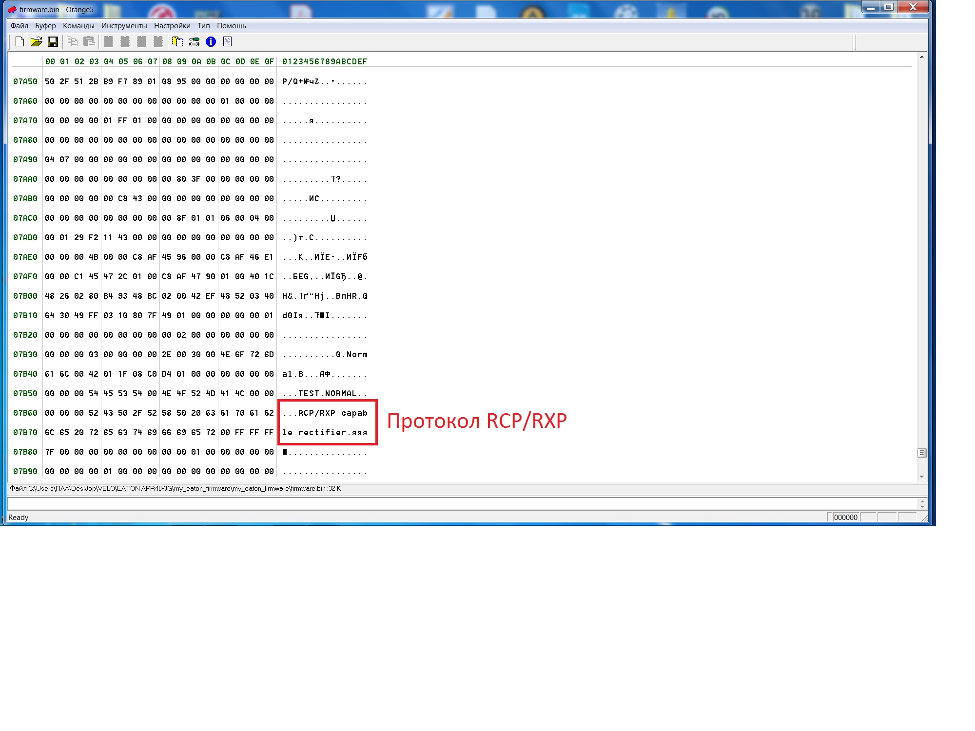

И еще вопрос - на старых моделях APR48 стоял контроллер ATMEGA32L8AU. Есть прошивка от него. Может это помочь в "расколе" протокола?
batson
я думал через дизасемблирование установить протокол, но это очень много времени надо потратить, овчинка выделки не стоит

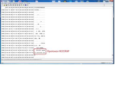

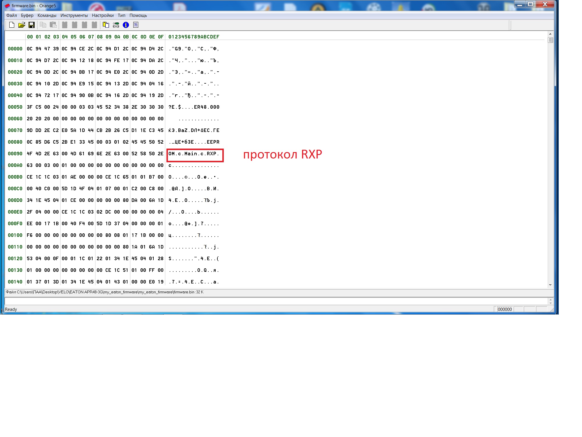

Вот пара скринов из прошивки и вся прошивка проца ATMEGA32 зарядника. Протокол RCP/RXP и никакой информации по нему найти не могу. А понять из прошивки как генерится контролька никак? Я в этих ассемблерах-дизассемблерах ноль.
batson
на rxp забей, я тоже по нему ничего не нашел. а даже если найдем он наверняка какойто свой

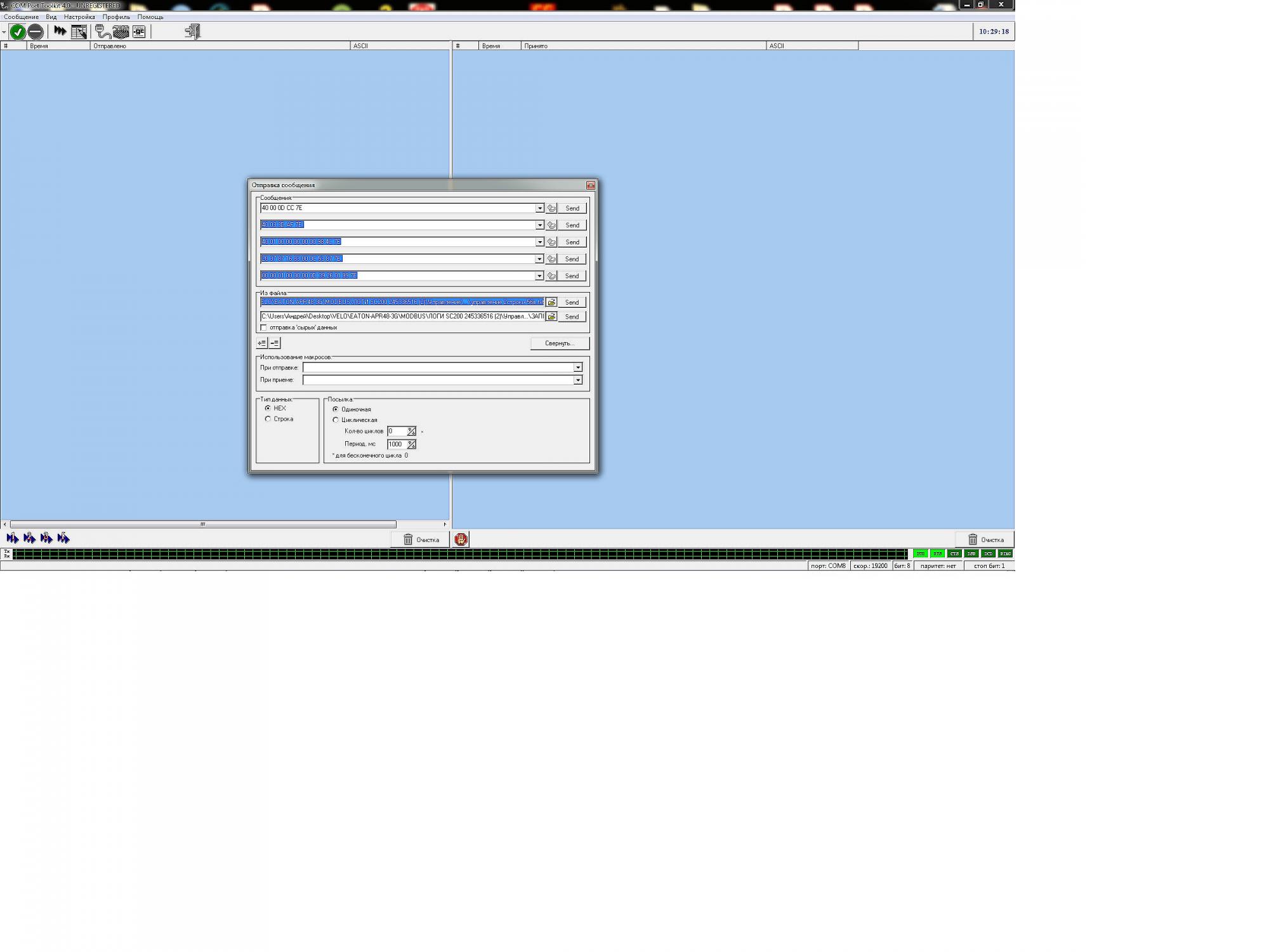

Всем привет, можем продолжить " пытки" Еатонов. Сейчас наскоро выкладываю логи программирования напряжения. Из своих заключений -  напряжения 57,00в  57.05в  57.10в  задаются в виде 38 FF  39 0C   39 19. Контроллер задает с шагом 0.05 вольта = h0C.  FF = 1000мВ.
           Еще одна фишка зарядника  -     если ему  отправить команду    00 00 01 00 00 00 0D 2A B3 84 A5 7E  то напруга установится 42,75в  и если предыдущая команда не будет подтверждена правильной "закрепляющей" то примерно через 2,5 минуты напряжение вернется к предыдущему. Но если 00 00 01 00 00 00 0D 2A B3 84 A5 7E  посылать постоянно с интервалом ( я посылал раз в минуту) то напряжение 42,75в  держится пока идут посылки.
    С током пока не экспериментировал - только сегодня починил электронную нагрузку. В ближайшее время займусь программированием токов.

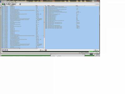

    Ниже будет фрагмент "стыковки" контроллера с зарядкой при
настройке контроллера на 57вольт и 14ампер.Первым включен контроллер,
затем включается зарядка.

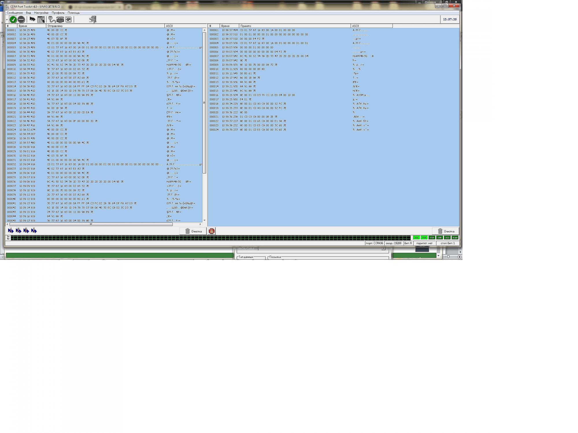

000001 13:42:00.743  40 01 00 00 00 00 00 98 4C 7E
@......˜L~
000002 13:42:00.791  40 01 00 00 00 00 00
000003 13:42:00.807  98 4C 7E                                        ˜L~
000004 13:42:00.839  40 01                                           @.
000005 13:42:00.855  00 00 00 00 00 98 4C 7E
.....˜L~
000006 13:42:00.903  40 01 00 00 00 00 00 98 4C 7E
@......˜L~
000007 13:42:00.951  40 01 00 00 00 00 00 98 4C 7E
@......˜L~
000008 13:42:00.999  40 01 00 00 00 00
000009 13:42:01.015  00 98 4C 7E                                     .˜L~
000010 13:42:01.063  40 01 00 00 00 00 00 98 4C 7E
@......˜L~
000011 13:42:01.111  00 00 01 00 00 00 0D 38 FF 68 FC 7E 40
.......8ÿhü~@
000012 13:42:01.127  01 00 00 00 00 00 98 4C 7E
......˜L~
000013 13:42:01.175  40 01 00 00 00 00 00 98 4C 7E
@......˜L~
000014 13:42:01.223  40 01 00 00 00 00 00 98 4C 7E
@......˜L~
000015 13:42:01.271  40 01 00 00 00 00 00 98 4C 7E
@......˜L~
000016 13:42:01.318  40 01 00 00 00 00 00 98
000017 13:42:01.334  4C 7E                                           L~
000018 13:42:01.382  40 01 00 00 00 00 00 98 4C 7E
@......˜L~
000019 13:42:01.430  40 01 00 00 00 00 00 98 4C 7E
@......˜L~
000020 13:42:01.478  40 01 00 00 00 00 00 98
000021 13:42:01.494  4C 7E                                           L~
000022 13:42:01.526  40 01 00                                        @..
000023 13:42:01.542  00 00 00 00 98 4C 7E
....˜L~
000024 13:42:01.590  40 01 00 00 00 00 00 98 4C 7E
@......˜L~
000025 13:42:01.638  40 01 00 00 00 00 00 98 4C 7E C0 01 37 84 0A F1
@......˜L~À.7,,.ñ
000026 13:42:01.638  00 1A 00                                        ...
000027 13:42:01.654  01 00 00 00 01 00 01 00 00 00 01 00 00 00 00 00
000028 13:42:01.654  00 00 00 00 00 00 00 C3 00 7E 40
.......Ã.~@
000029 13:42:01.670  02 37 84 0A F1 A4 38 7E 40 01 00 00 00 00 00 98 .7
,,.ñ¤8~@......˜
000030 13:42:01.670  4C 7E                                           L~
000031 13:42:01.718  22 37 84 0A F1 00 00 9E 24 7E 82 41 50 52 34    "7
,,.ñ..ž$~,APR4
000032 13:42:01.734  38 2D 33 47 20 20 20 20 20 00 D4 9E 7E 34 37 84 8-3G
   .Ôž~47,,
000033 13:42:01.734  0A F1 00 02 89 1D 7E                            .ñ..
000034 13:42:01.750  84 10 00 70 00 00 08 72 7E 26 37 84 0A F1 00 03
,,..p...r~&7,,.ñ..
000035 13:42:01.750  AE 47 7E                                        ®G~
000036 13:42:01.766  86 00 00 00 00 80 00 B0 61 7E 38 37 84 0A F1 00
†....€.°a~87,,.ñ.
000037 13:42:01.766  0A FF FF 03 83 FC 02 28 76
.ÿÿ.ƒü.(v
000038 13:42:01.782  64 E3 F8 CD 4C 7E 88 1E 00 14 00 1D D9 39 35 07
dãøÍL~ˆ.....Ù95.
000039 13:42:01.782  08 03 80 30 EC C8 02 0C 6A 7E                   ..
€0ìÈ..j~
000040 13:42:01.798  2A 37 84 0A F1 00 11 00 76 35 7E 8A 91 88 7E 3C *7
,,.ñ...v5~Š'ˆ~<
000041 13:42:01.798  37 84                                           7,,
000042 13:42:01.814  0A F1 00 04 00 B7 07 7E 8C 00 1B 98 7E 2E 37 84
.ñ...•.~Œ..˜~.7,,
000043 13:42:01.814  0A F1 00 12 00 23 66 7E
.ñ...#f~
000044 13:42:01.830  8E 91 88 7E 30 37 84 0A F1 00 0F 00 00 20 CD 7E
Ž'ˆ~07,,.ñ.... Í~
000045 13:42:01.830  80 91 88 7E                                     €'ˆ~
000046 13:42:01.846  22 37 84 0A F1 00 11 00 76 35 7E 82 91 88 7E    "7
,,.ñ...v5~,'ˆ~
000047 13:42:01.862  34 37 84 0A F1 00 0C 68 D3 7E 84 00 01 51 D0 C6 47
,,.ñ..hÓ~,,..QÐÆ
000048 13:42:01.862  7C 00 0F FC 00                                  |..ü.
000049 13:42:01.878  12 18 49 8B 7E 26 37 84 0A F1 00 0C 5F A8 7E 86
..I‹~&7,,.ñ.._¨~†
000050 13:42:01.878  00 01 51 C6 79 FF
..QÆyÿ
  Теперь разложу как я это понимаю.
После включения контроллера он ищет зарядку посылая  40 01 00 00 00 00 00
98 4C 7E и ожидает ответа.  В запросе номер 11 не дожидаясь ответа от
зарядки посылается установка напряжения: 00 00 01 00 00 00 0D 38 FF 68 FC
7E  где 38 FF =57вольт, затем снова запросы  40 01 00 00 00 00 00 98 4C 7E
пока в строке номер 25 и по 28 не получаем ответ от зарядки в виде: C0 01
37 84 0A F1 00 1A 00 01 00 00 00 01 00 01 00 00 00 01 00 00 00 00 00 00 00
00 00 00 00 00 C3 00 7E  Здесь передается для контроллера серийник (37 84
0A F1) и куча пока неясного, в большинстве нули. В этих запросах-ответах
начинающихся на 40, 00, С0 контрольная сумма считается через CRC16-xmodem
с полиномом 1021. После того как контроллер узнает серийник зарядки и
начинает обращаться к ней через него, данный калькулятор контрольки уже не
подходит. Возможно он остался прежним,но в нем сменился полином или другие
данные.
     Дальше контроллер посылает 40 02 37 84 0A F1 A4 38 7E(передает в
зарядку 02),затем 40 01 00 00 00 00 00 98 4C 7E и 22 37 84 0A F1 00 00 9E
24 7E. В ответ на последний получает от зарядки данные о модели: 82 41 50
52 34 38 2D 33 47 20 20 20 20 20 00 D4 9E 7E(,APR48-3G   .Ôž~)
   В строке номер 36 начинается команда 38 37 84 0A F1 00 0A FF FF 03 83
FC 02 28 76 64 E3 F8 CD 4C 7E которая программирует ток 14ампер - 03 83
в ответ от зарядки приходит: 88 1E 00 14 00 1D D9 39 35 07 08 03 80 30 EC
C8 02 0C 6A 7E и после него ток и напряжение запрограммированы навечно и
сохранятся в памяти после выключения. Дальше все общение идет на более
коротких сообщениях и даже мелькают сверхкороткие типа 8A 91 88 7E или 8C
00 1B 98 7E
   Я выложу логи на разных токах и напряжениях.Логи с названием "стыковка"
означают подключение контроллера к зарядке,включенной позже.
Там где название лога "программирование", значения писались на уже
состыкованных блоках и моменты программирования можно определить по
появлению ответа 82 41 50 52 34 38 2D 33 47 20 20 20 20 20 00 D4 9E 7E
(,APR48-3G   .Ôž~), который означает момент программирования и
"перестыковки" блоков.
      Напоминаю что все запросы и ответы заканчиваются на 7Е, ответы от
зарядки начинаются на С0 и все что на 8Х(82;84;8С;8А и т.д.) На 2Х и 3Х
начинаются запросы контроллера. Если в логе задать в поиске 0D, то можно
найти команду типа 00 00 01 00 00 00 0D 38 FF 68 FC 7E где после 0D два
байта напряжения, затем контролька.
  Жду идей и предложений, а пока продолжу потихоньку копать.

batkin1
Привет! Сегодня я научу вас как программировать APR48 c помощью
USB-RS485-свистка и терминальной программы.
Еще нужен CRC16 калькулятор (можно в онлайн) с помощью которого
удобно сразу набить таблицу нужных команд-параметров под конкретный серийный номер.
      Терминалка у меня COM Port Toolkit 4.0 – в ней можно не только посылать
отдельные команды из пяти окошек, но и есть два окна под файлы с набором команд.  Скорость порта в терминалке ставим 19200
Создаем текстовый файл в  блокноте( далее файл1, свой назовите хоть «Беда») и вставляем заготовку:

Теперь ваш набор можно отправлять в зарядку. После последней
команды 3E 37 87 16 83 00 0C 64 FC 7E; вы получите от зарядки ответ
типа  8E 00 01 C0 B3 35 CC 15 E0 04 00 10 00 1C 24 7E  в котором содержатся
параметры для вывода на индикацию – ток нагрузки, напряжение сети, напряжение выхода, температура зарядки.  Причем это ответ расширенный и выдается один раз. все остальные ответы будут вида
8C 00 01 C0 E5 D8 00 00 7F 03 7E   - это сокращенный ответ, содержащий ток нагрузки, напряжение нагрузки и напряжение сети. Если температура изменится на градус то появится ответ типа

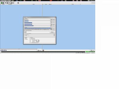

  Далее в терминалке  открываем окно «Отправка сообщения»
Добавлено 21 Июн 2020 в 06:56
и там , где «Из файла» указываем пути к нашим файлам. Ставим тип данных
НЕХ и посылка – одиночная. Включаем зарядку, подключаем свисток RS485
и давим «Send» для файла1. Когда закончится его передача в окне принятых сообщений вы увидите расширенный ответ о параметрах и на этом все – зарядка работает на новых параметрах, но выдавать сообщения будет только на запрос. Чтобы мы могли «держать руку на пульсе» в терминалке ставим циклическую отправку и запускаем файл2. Теперь пока он проигрывается мы в окне принятых сообщений постоянно видим все параметры по току, напряжениям и температуре.
Добавлено 21 Июн 2020 в 06:58
Добавлено 21 Июнь 2020 в 06:59
  Иногда вы можете начать отправку сообщений, а в окне принятых – тишина (убедитесь что иконка «прием» - ладонь в красном окошке включена).
Зарядка подвисла (не значит что потеряла работоспособность – просто ожидает особой команды или слишком затянулась пауза, но работает). Из окошек одиночных сообщений терминалки два-три раза отправляем 40 00 0D CC 7E , а затем раз или два (пока не получим ответ с серийником) 40 01 00 00 00 00 00 98 4C 7E. Как только получили ответ, работаем дальше.
