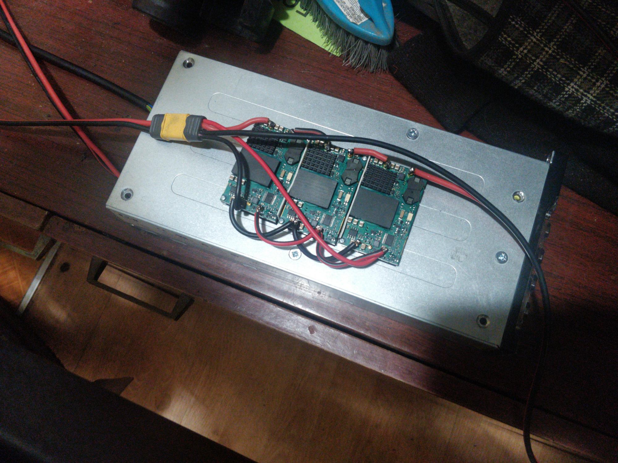

Спаял из дисишок Murata RBQ-9.8/50 с гальванической развязкой (6$ на али) вольтдобавку +30В, подстроил напряжение Eaton-а, чтобы на выходе получилось 83.5В и ток на максимум - ничего не бахнуло, заряжает, CC/CV отрабатывает. По результатам замера фактического КПД всей системы получилось 86% с вольтдобавкой и 80% при зарядке через Ядрёный (у самого Eaton 89%). В планах посадить дисишки на радиатор и сделать им корпус
Е-Кросс; Ядрёный 12F; 20S 63Ah; NoName ДД 1.5кВт

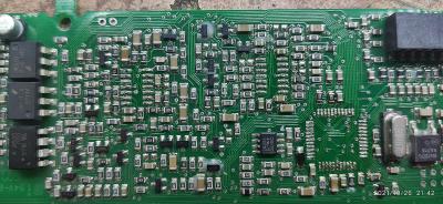

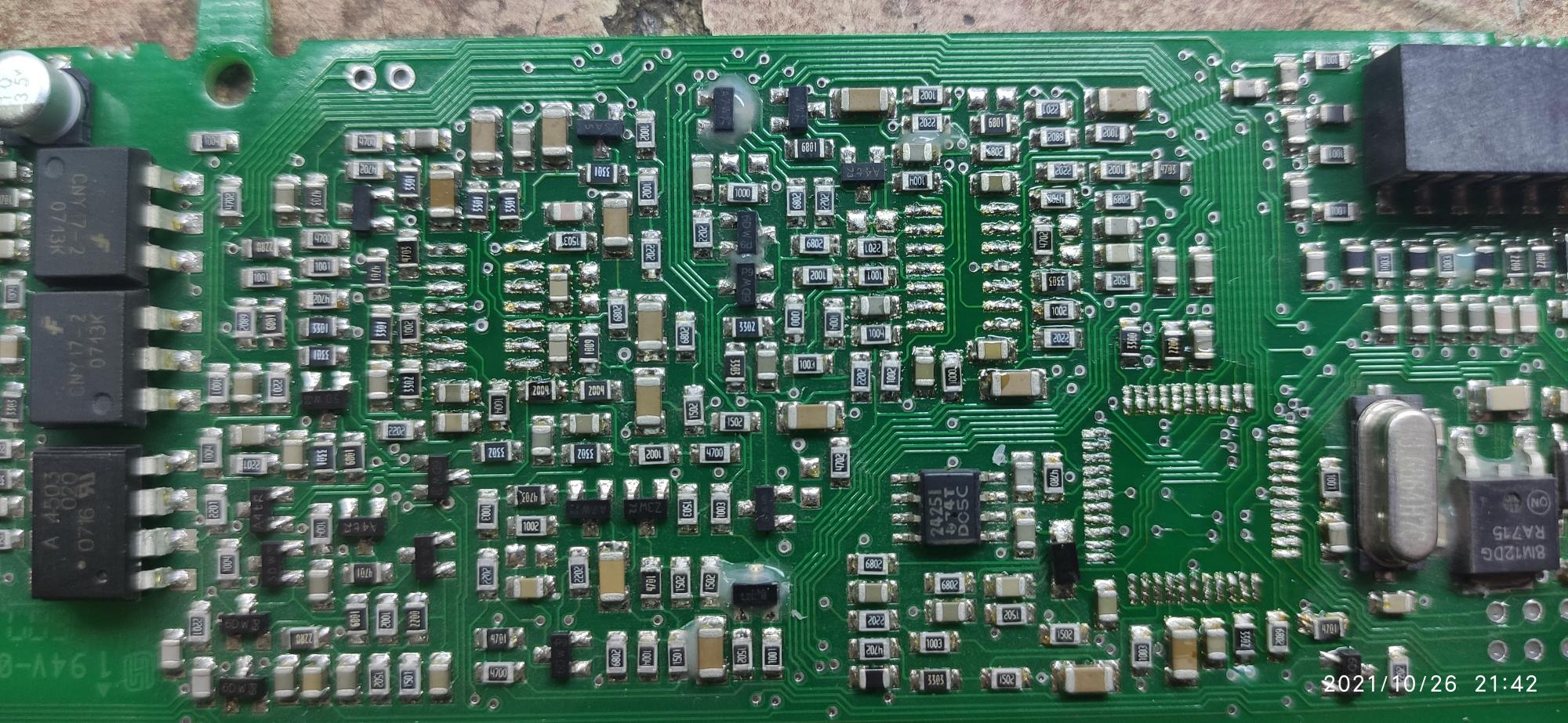

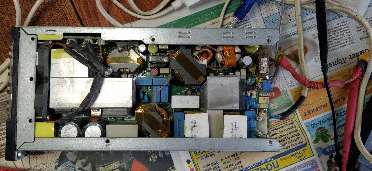

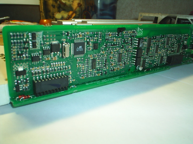

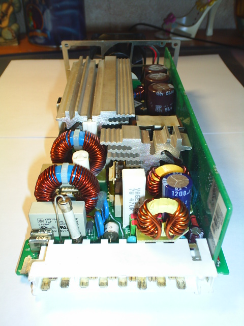

Всех приветствую.  Друг купил себе как-то БП из серии серверных, посмотрели даташит на управляющую микросхему, оказалось ШИМ полного моста.  Хочет сделать лабораторный БП, решил купить еще ну и заодно меня подбил, но на БП другого типа, а именно Eaton APR48. Заказали, получил на руки, вскрыл ииииии. В общем не всё так радужно.
Силовая часть состоит из корректора мощности и не полного моста преобразователя. Всем рулит атмега 32, 3 оптопары, одна сверхбыстрая, полагаю на защиту. В общем срисовал силовую выходную часть схемы этого БП.  Почитал форум и понял что так его и не победили, или не пытались в плане плавной регулировки напряжения с нуля до максимума.  Появилась мысль написать прогу с нуля для этого контроллера, единственная проблема, это срисовать схему управляющей платы, чтоб привязать к ней программу и программа для корректора мощности, пока не представляю на основании каких измеряемх параметров регулировать этот косинус, или выкинуть его нафиг.
В общем если буду писать новую прогу для камня, то будет плавная регулировка напряжения, тока и все это будет выводиться на дисплей. Фотки в обед сделаю и выложу.
На выходе стоит токовый шунт диаметром 3 мм :)

Вот в инете нешёл фотки
Почему именно APR48, а не APR48-3g? Вроде бы разные блоки питания. 3g внутри выглядит слегка по-другому:

Пощупал осциллографом атмегу, 3 ноги генерируют стабильные частоты не зависящие от нагрузки, 1 нога генерирует очень короткие пики то же не зависящие от нагрузки, 1 нога генерирует что-то не понятно на момент включения нагрузки, потом все возвращается в исходное значение, остальные ноги либо 0 либо 1. Пока так.
dimaxa

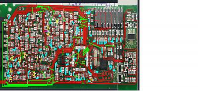

Вчера выпаял микросхемы с платы и начал рисовать обвязку атмеги. Пока не дошел до измерительных цепей, кроме измерения тока вентилятора. У атмеги заняты 40 ног из 44  :-(, похоже придётся как-то схему упростить чтоб освободить ноги под дисплей и переменные резисторы напряжения и тока. Из трёх оптопар, 2 медленных и одна быстрая, атмега управляет на прямую медленной оптопарой.
Похоже корректор мощности и сам ШИМ сделаны на дискретных элементах, даже стоит микросхема фазовой подстройки частоты, поэтому думаю что у атмеги минимальная работа. Управлять светодиодом, проверять исправность вентилятора, общаться с миром по RS-485, передача управляющего сигнала на ШИМ генератор, но не пойму как он это делает, оптопары ничего такого заметного не меняют, смотрел во время переходных процессов при подключении нагрузки 500 Вт.

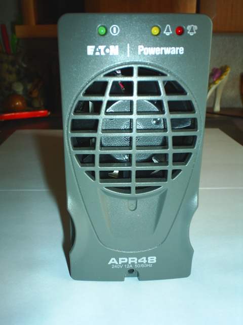

ЕАТОN АРR48
Всем привет. Как его можно перенастроить? Стоит 54 вольта, а нужно 48.

Потихоньку движется, времени не хватает, на 90% нарисовал схему вторички платы управления.
