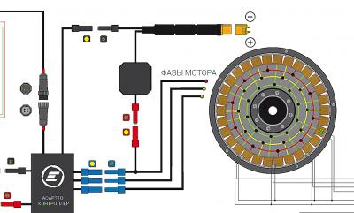

От 15 вольт пошла зарядка но если только МК подключить. Без МК зарядка не идёт.
Lion
вообще мк должно быть на месте, это нарисовано в мануале
Кулибин
Ну то что нарисовано не всегда значит. Ручка тяги тоже нарисована но без неё работает зарядка.
klyushkov
Логично. Но на схеме дроссель подключается к фазному проводу со стороны МК, а в мануале написано, что подключать дроссель надо "в разрыв любого из фазного провода", а не "подключите к любому из фазных".
Я бы тоже попробовал без МК зарядится, ведь в инструкции явно не сказано, что нужен подключенный МК для работы режима зарядки.

Кулибин
Было бы странно если бы написали подключать вместо фазного провода МК, и как понять в разрыв?
Я к фазному подключил к первому попавшемуся. Работает, заряжает, балансируется. В разрыв обычно 2 конца, то есть один конец к МК а другой к контроллеру.
А тогда куда чёрный XT150 в воздухе висит?? Мож я опять не то сделал? Хотя всё работает, я по схеме подключал с сайта.

yaredik
к одному фазному,подпаиваете,еще один  хт 150 в него катушку,у них на сайте картинка, даже есть

#733
Поздравляю, вы фиганули зарядку обычным регеном, как если бы нажали тормоз во время езды. Она ни разу не контролируется настройками charge setup и отрубится лишь по верхнему порогу регена, который обычно задран в небеса для исключения попадания тормоза (рывки при торможении) на свежезаряженной батарейке. Возможно что-то попробует сделать бмс-ка, но сомневаюсь, что кто-то проверял этот момент
В разрыв это - вывод с катушки в разрыв одной из фаз (через тройник или просто подпаяный отвод - решай сам), соседний с катушкой черный в соответсвующий черный у контроллера
на схеме подключения по-моему ну предельно ясно все нарисовано
