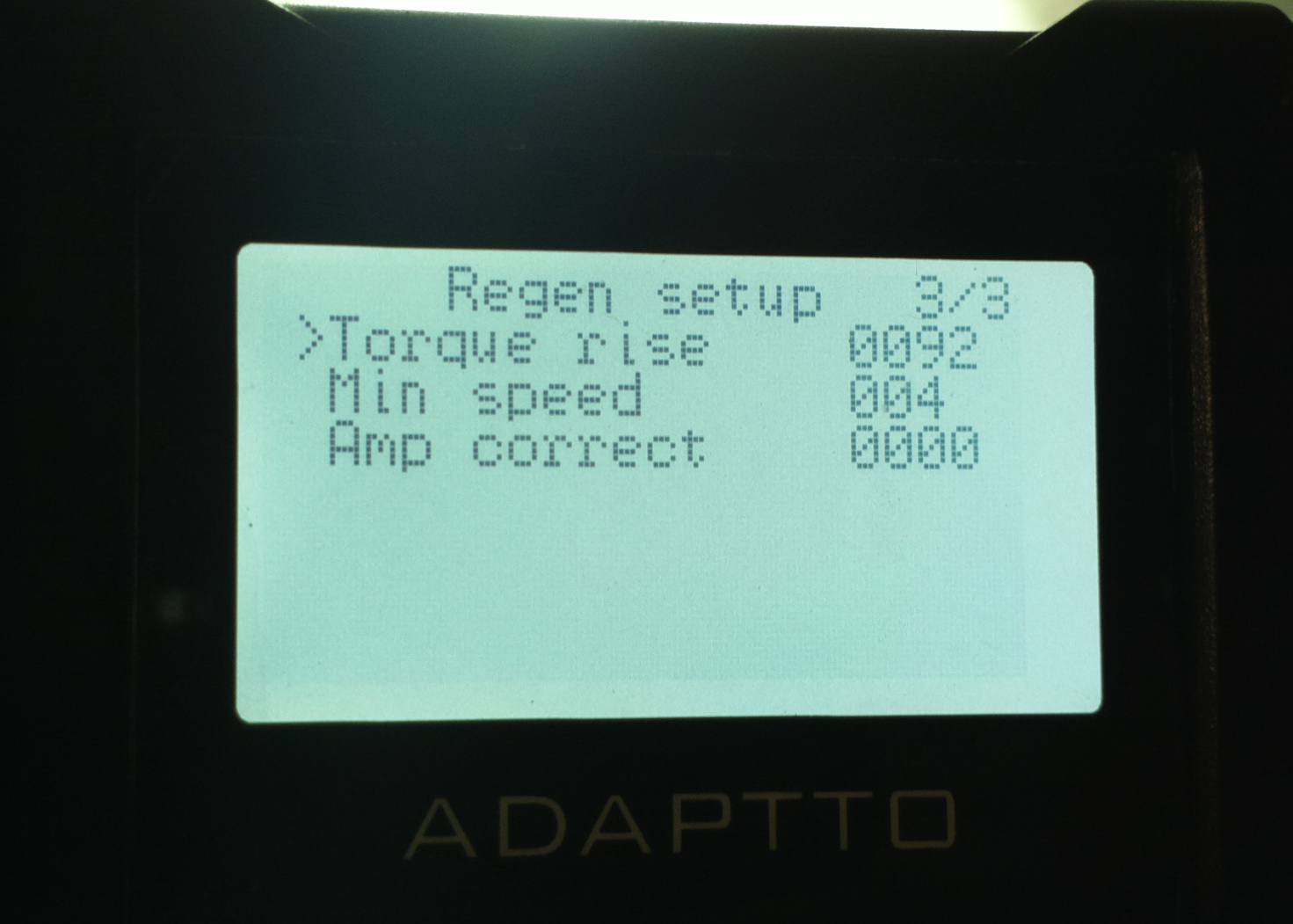

Уважаемые гуру по сабжу.Сделал я тут на днях system reset, подом долго ничего не работало (опять незачет инструкции  :ireful:), потом заработало, опишу поподробнее позже.
Пока обнаружил параметр, не отраженный в инструкции/
Речь идет об Amp correct в разделе Regen settings
Ну и до кучи вопрос по SPD smooth
То что написано в инструкции не оч. совпадает с реальностью.
Кто нибудь игрался с этим параметром? Какие получали результаты при заметном сдвигании границ?

неволшебник
[user]Lion[/user], прикол вялый. лучше бы выдвинул теорию- что такое  Amp correct ?
про spd smooth который под включением круиза - управляет точностью поддержания скорости при включении этого круиза. адапто рекомендуют около 8000
#Требую РЕФЕРЕНДУМ и суд над Горбачёвым
Amp correct по умолчанию задается в каком-то 16-ричном формате.
Я поставил нули, но конечно, хотелось бы услышать коммент от разработчика.  :-)
Также, разработчику было бы полезно прокомментировать spd smooth.
Я прочитав инструкцию, решил, что мне эта точность (поддержания скорости) нафиг не нужна и уменьшил на пару щелчков.
После этого месяц пытался понять, почему вел не едит?  :ireful:
Даже грешил на ручку газа, т.к. по методике ручной настройки мотора, тротл раскручивал мотор только до буковки D.  :bw:
В общем, вычислил проблему - случайно. После полного сброса, тяга появилась. Когда (опять) уменьшил  spd smooth до 500 (на 4-ре щелчка), скорость упала до 16км/ч, а ток около 5А.  O_O
Проверьте, кому не лень.
Если инфа подтвердится, я её занесу в "Ответы".  ;-)
Кстати, из позитива. Наконец-то рекуперация заработала так, как надо. Заметно лучше, чем на инфинеоне.  :wow:

klyushkov
[user]илс[/user], поздравляю. Но не стоит крутить параметры от балды. Большинство параметров неплохо описаны. Чтобы реген нормально работал, нужно всего лишь его включить и откалибровать ручку тормоза.
Вероятно, у вас все плохо работало из-за того, что накрутили параметры "от балды".

Но...кто же знал, что уменьшение spd smooth так драматично влияет на динамику?
Это разработчик должен описывать в мануале, а не пользователь заниматься исследованиями.  :neg:

максимально возможное значение во избежание тупняка при разгоне )
Slider
Я пробовал "крутить" этот параметр, и при отклонении от выставленного по умолчанию значения в любую сторону динамика разгона пропадает...
В общем я пробовал крутить многие параметры, но при любом отклонении от значений выставленных автодетектом ухудшало ситуацию, та что успокоился и перестал чего либо трогать...
