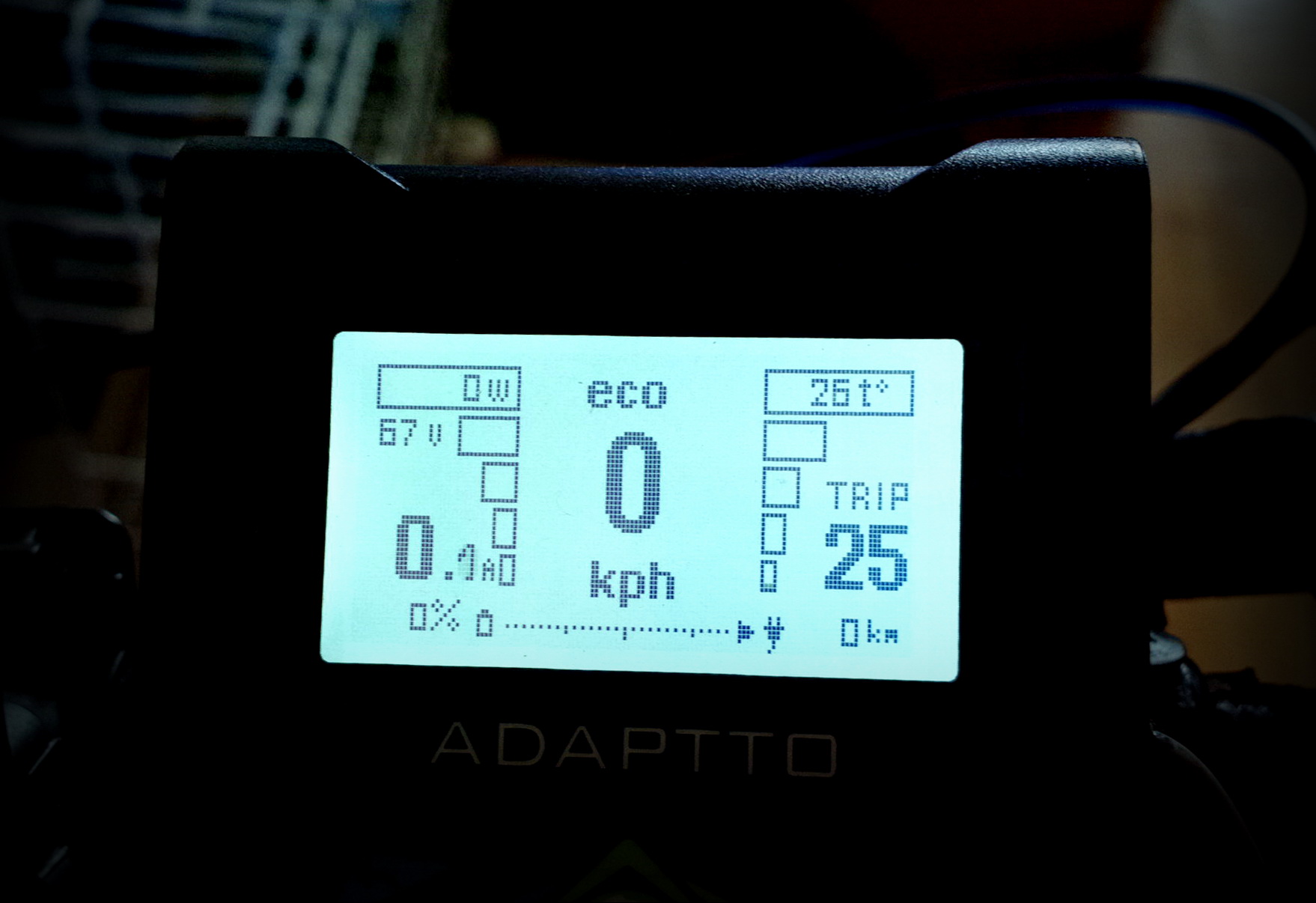

Вопрос такой к разработтчикам и знатокам.
Насколько корректна номограмма или график температуры, в зависимости от числовых значений?
Там линейная или нелинейная зависимости?
Есть ли взаимосвязь линейности с выставленным граничным значением?
Я пока не проводил сверхточных замеров.
Только вижу, при езде, что этот график неудобен для контроля роста температуры.
Как я уже писал, крупная цифра температуры гораздо нагляднее мелких кубиков, которые  ни хрена не видно.
Вот к примеру, суперкачественная макрофотка номограммы 26 градусов:
Номограмма пустая, закрашенную часть, без лупы не разглядишь.
Ну ладно повышаем температуру до 37
В принципе тоже, из-за бликов, даже в очках ни черта не видно.
Но самое грустное, что когда темп доходит до 105 градусов (95% моей поездки), ПРИ ВЫСТАВЛЕННОМ ПОРОГЕ 110 градусов, номограмма еле-еле поднимается до середины.
В связи с этим - вопрос, почему, при 100-105 градусах я не вижу закраску ВСЕХ прямоугольников?
Или, хотя бы 97% номограммы в соотв. с логикой этого отражения функции температуры?

Любопытно. Еще раз посмотрел в инструкцию, там нет никаких внятных разъяснений по шкале темп.
Понятно, что может быть два варианта, с внешним датчиком и без.
В втором случае, график, получается, переходит на отражение темп. фетов.
А при внешнем, показывает  темп. мотора.
Или при внешнем, темп мотора показывается мелкой цифрой, а график продолжает отражать темп. фетов?  :bn:
andreym
Шкала температуры заполняется пропорционально нагреву фетов или мотора в зависимости от того что греется сильнее(причём в процентном соотношении а не по градусам. Тоесть у фетов максимальная температура 70С значит при 70 шкала будет полной. А на моторе максимальную температуру задаёт пользователь, а значит полная шкала будет при максимальной заданной температуре.)
Есть второй режим работы шкалы: меняется в меню interface со значения t° по умолчанию на OVH
При выборе ovh полоски начинают заполняться не пропорционально температуре а пропорционально проценту ограничения тока от перегрева. Тоесть если шкала заполнена наполовину значит максимальный ток ограничен половиной значения выставленного в текущем профиле.
