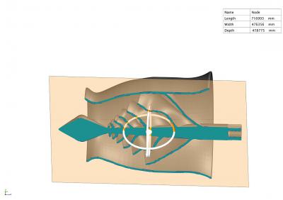

Закончил просчет нового типа установки для полнопогруженного движителя с динамическим водозабором . Результаты испытаний напечатанной на 3d принтере модели стеклонаполненым пластиком в открытом обьеме воды весьма обнадеживающие , статическая тяга при подводимой от электродвигателя мощности  750 вт  при указанных размерах составляет 18,2 кг без всякой доводки поверхностей , просто напечатал поставил проверил .  Замены данных проводились тензометрическим датчиком на оси напорного модуля .Ну в общем как то так , эскизный проект ниже.

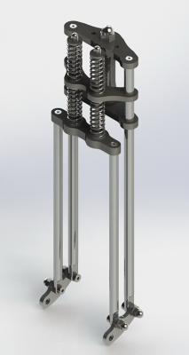

Не совсем в тему но для желающих заняться производством есть чертежи вилки спрингер , все просчитано по нагрузкам , поскольку все сделано мною то могу изменить размеры по вашим требованиям , эскиз ниже
