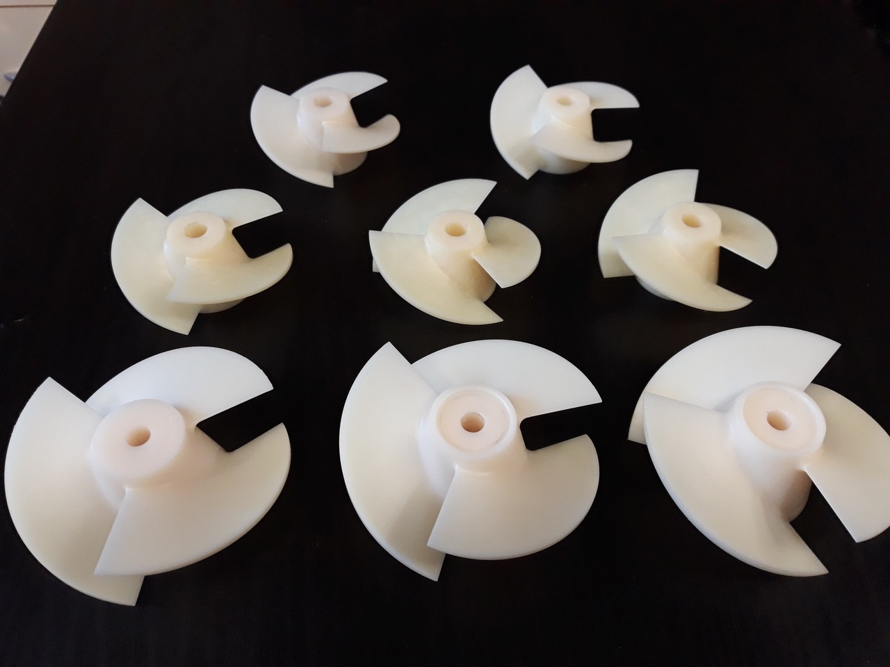

75 на электродоски, 93 на аналог оригинальных вд jetsurf (такие тоже будут), куча чтоб было. Пока ни 1 не сломали. Тестить уже не будем - все протестировано.
Добавлено 25 Март 2019 в 12:37
Цитата: Lcruser от 25 Март 2019 в 12:31выхода из строя
из строя могут выйти только если камней насосать или веток прочных
Lcruser
[user]Cheshk@[/user], Это печать или литье под давлением?
А как же фрезеровка?
владэк
#344

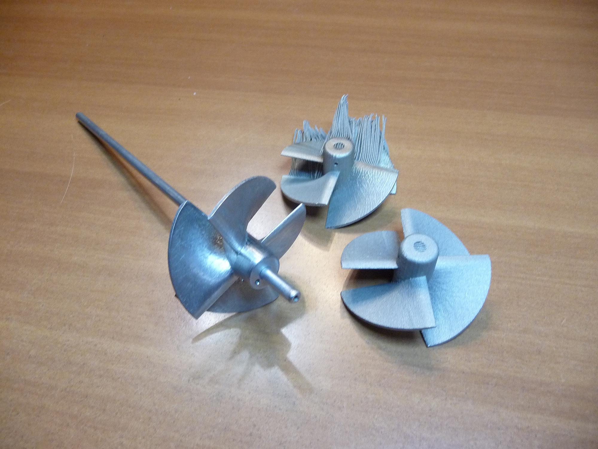

У нас при тестах импеллеров (АБС пластик + покрывали тонким слоем полиэфирки с окраской) на вэдухе 78 и 70мм лопасти через 5-10 минут отламывало даже с мотором 6.3кВт (600KV). Причина осталась так и  не понятна, толи материал АБС для этого не тот на такие нагрузки и обороты, а  может и мусор в воде.....
Поэтому сейчас выбор сделали  -импеллер только из металла (в нашем случае нержавеющий сплав) или морской алюминий.
При этом из нержавейки попробовали сделать импеллер как фрезеровкой на станке с ЧПУ 6и координатном, так и даже 3D печатью металлом (порошок) в ваккуме лазером
Фрезеровка самое то -быстро и достаточно приемлемо по цене и супер по качеству ,с одним НО -на 4х координатном нормальный импеллер не получается сделать, надо станок 5-6 координатный..а такие станки в гараже у умельцев уже не найдеш.
Что касается новомодной 3D печати металлами  - это отдельная песня. печатается один винтик много часов, цена порошка и самого оборудования КОСМИЧЕСКАЯ. В итоге после печати винтик требует постобработки (в нашем случае это была пескоструйка и шлифовка) чтобы убрать шероховатость. Технология эта не позволяет пока делать сразу изделия с зеркальной поверхностью.
При заказе чтобы удешевить заказывали печать сразу 7 винтиков, ценник стал 5000Р штука !!! Е сли штучно - то от нас требовали минимум 3 шт заказать при цене уже 7000-8000Р за штуку!......причем замечу что делали хорошие знакомые занимающиеся этим. У них Немецкий 3D принтер промышленный есть с областью печати 500х500 -цена сего ультрамодного аппарата почти 800 000 ЕВРО..... :eek: %-).
Это аэрокосмическая отрасль -им даже эти цены копейки. У технологии 3D печати металлами есть один большой плюс перед фрезеровкой (мехобработкой) и даже литейкой порошковой.
технология позволяет прямо с компа делать работоспособное изделие в металле причем со всякими там полостями и каналами сразу в нутри в одном теле, чего во многих случаях не сделаеш на фрезерном станке и даже в литейке. Тоесть можно делать деталь сразу с полостям\каналами  всякими внутри сразу в одном коснтруктиве а не из нескольких деталей потом собирать изделие .
Поэтому печатная технология металлами сразу прижилась в аэро космической и ракетной отраслях в РФ. Сейчас уже есть и отечественные порошки металлов для принтеров и появились даже отечественные модели таких принтеров.
На фото наш импеллер из нержавеющего сплава  для еще первого варианта ВДУ78. Левый винтик после мех обработки до зеркала, по середине в верху только что вытащенный из 3D принтера по металлу, еще с нитями поддержки, с права после пескоструйки но еще до шлифовки и сверловки с балансировкой.(примечание -фрезерованный винтик также требует балансировки)
Еще один плюс и преимущества 3D печати перед тойже литейкой -не надо изготавливать пресформы и филеры...это дорого и окупается только при массовом пр-ве.
Такчто через какоето время когда материалы подешевеют, сами принтеры по металлу тоже - 3D печать металлами частично вытеснит с рынка фрезеровку и литейку. С пластмассами этот процесс уже пошел -наприммер Вольво уже делает пластмаски печатью а не литьем....дешевле так как не надо все техже пресформ и можно вносить изменения в деталь прямо на ходу.

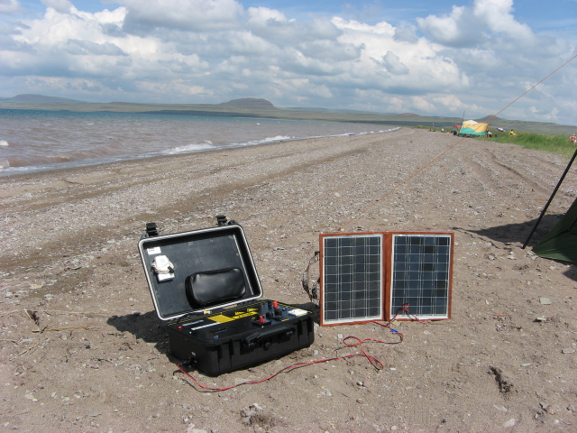

По поводу альтернативной энергетики для электроаппаратов не соглашусь со скептиками. выше постами я выложил готовые устройства в виде кейсов для зарядки например электросерфов от солнечной энергии.
Пусть время работы от одной зарядки АКБ электросерфа меньше - но электроэнергия для заряда бесплатная !
Вот если представить - компанию из нескольких человек скажем с 1-2 электросерфами.......или бензомоторами. За два дня бешенных покатушек в выходные с утра до вечера сколько бензина сьест 1 или два серфа с бензинкой ? Молчу про масло если это 2Т моторы.
А электро с солнечной зарядкой -ЗАТРАТ НОЛЬ. Еще круче если запасные АКБ иметь для замены - один в деле другой на зарядке. Вообще ляпота. :run:
У нас на юге края уже не в диковинку увидеть отдыхающих летом дикарями туристов с портативными солнечными гаджетами. Это тебе и свет и телефон зарядить и телик и прочее....
Вот фото -стояли рядом неделю палаточники (степное соленое озеро Беле респ.Хакасия в сторону Монголии).это .соседи наши ...а у нас тогда с собой был китайский бензогенератор 950Вт для техже целей. Дым\вонь и шум. Вечером выключали так как самим нам он мешал....наслаждатся тишиной и стрекотанием сверчков  с костром.(комаров там НЕТ-ВООБЩЕ НЕТ).... B-) На третий день ездили с канистрой за бензином к нему в соседний поселок в 35 километрах. Так как не учли что мы приехали на двух машинах -  а они все ДИЗЕЛЬНЫЕ....:eek:
Там было что то помоему 2х10Вт солнечных батарей и мощность чемоданчика 300Вт (220 и 12В) выход. Какая емкость встроенного АКБ не удосужился спросить тогда., но штука очень понравилась.
в общем я лично ЗА будущее альтернативной энергии.

Цитата: Cheshk@ от 25 Март 2019 в 16:33Это как бэ и есть фрезеровка
какой материал?
похоже на фторопласт
Cheshk@
[user]владэк[/user], если это ваши импеллеры, то они даже по внешнему виду не напоминают правильные...
Добавлено 25 Мар 2019 в 16:43
[user]Lcruser[/user], капролон
