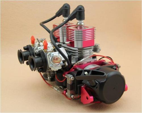

Для Cheshk - так получается "жители поднебесной" не моргнув глазом лукавят если пишут что их судомодельный двигатель 55СС-65СС в спортивной версии выдает 7 или  9 л.сил ?
Про обороты я в тексте ошибся завысив их.
малыши 33 -45 кубиков там да понятно что 2-3 л.с не более. Но 55-65 кубовыето мощнее. есть там у них и моторы спарки например из двух 45ок в 2 цилиндра.

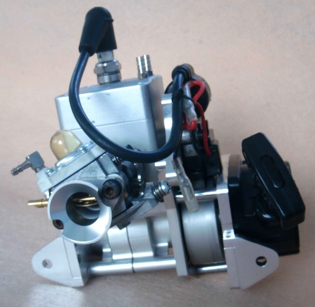

Недра инета выдали следующие судовые моторы
58СС двухцилиндровый с водяным охлаждением
Мотор из спарки выше Х2 уже 4х цилиндровый 116СС с водяным охлаждением
К ним есть опции в виде элетростартера, сцепление центробежное и редукторы с числом передаточным на выбор  ввех или вниз

А вот гоночный супермощный судовой 27СС и выжали на МАКС оборотах из него максимальную мощность 7 л.с (данные самого производителя)
Единственное мне кажется для этого моторчика водомет 70мм большеват, надо что то в районе 63-64мм
Нарыл и видео где приличный гоночный РУ катер длиной 1.5м с этим мотором на 64-ом винте 3х лопастном разогнался до 100 км в час легко.
Cheshk@
У всех этих моторов есть "нюанс" - высота под 30см со свечным колпачком. если положить его лежа - выхлоп будет смотреть вверх/вниз. Короче голова у меня такой же компоновки мотор.
Плюс еще один нюанс - полюбому редуктор ибо холостые в районе 4-5тыс оборотов. Он будет тупо глохнуть на холостых. Момента ноль.
По поводу мотора из готовых комплектующих - по этому пути и идем, только у всех как у одного - выхлоп смотрит раком. Тобиш поперек колена, надо цилиндр на 90 градусов разворачивать. А это другой поршень. У jetsurf выхлоп вдоль колена.
Добавлено 25 Март 2019 в 12:11
ЗЫ не забывайте что без настроенного выхлопа 2х тактник это просто пукалка. И мотор 27 кубов на котором 7 сил отжали - это полюбому было на диком выхлопе. Рассчитать и самое главное сделать такой - огромная работа. А его еще охладить надо - иначе просто расплавится/расплавит все внутри/корпус.
