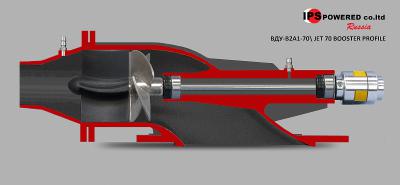

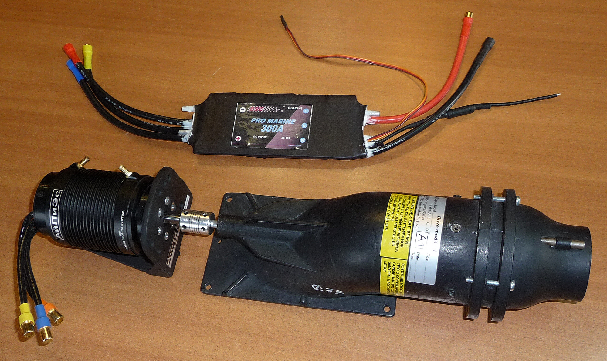

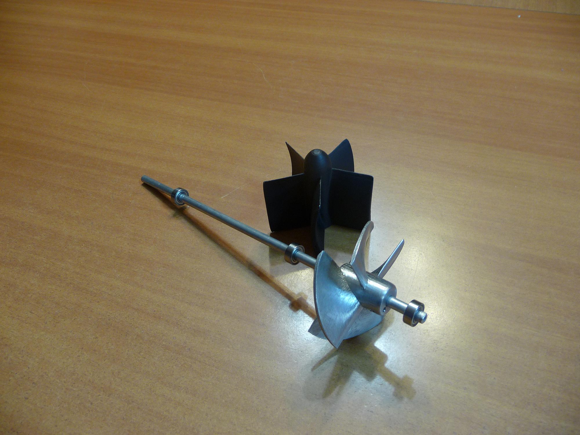

Чтобы народ в очередной раз не стучался в личку - наш водомет (не китай) под моторы от 5 до 13кВт с валами 6 или 8мм (стыковка с мотором через демпферную муфту) 6х8 или 6х6мм
Диаметр импеллера 70мм (нержавеющий сплав).На заказ возможно изготовление рамы под мотор с водометом в одном конструктиве.
Сопла на выбор. Базовый армированный АБС, PETG либо из нержавеющего сплава. Также и спрямляющее либо армированный АБС либо нержавеющий сплав.
Возможен заказ в комплекте с мотором + контроллер. Моторы сейчас есть на выбор 5.3кВт, 6.3кВт, 7.5кВт, ,11 и 13кВт (все на 48В-52В)

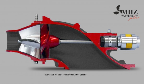

Ай яй яй использовать чужие картинки...
Прежде чем предлагать приобрести, покажите плавсредство на воде.
Продукт сырой, придержите коней.

Для Lcruser - без Ая\Яй.....картинка 100% наша равно как и один из водометов  на фото рядом.....
Предлагаю внимательно поглядеть и сравнить - на нашей картинке в разрезе и на картинке с немецкого сайта MHZ Watercraft  .........ЭТО СОВЕРШЕННО РАЗНЫЕ ВОДОМЕТЫ !!!.
При этом у нашего диаметр импеллера больше -он 70мм +у нашего  больше площадь лопастей импеллера. Так как он имеет больший диаметр, соответственно расчитан на моторы с меньшим КВ, тоесть тягу.
У иноземного (китайского) водомета импеллер и спрямляющее сделаны из алюминия (причем обычного) , у нас импеллер из нержавеющего сплава, спрямляющее сейчас из прочного пластика PETG.
Корпуса что там что там из АБС.
Если дизайн картинок схож....и это когото напрягает , ...можем фон картинки поменять на другой цвет если напрягает  %-).
К слову - на немецком сайте предлагают этот водомет Китайского пр-ва , продается он на Алиэкспресс по цене от 35000Р., ....это дешевле чем в ЕВРО на этом сайте. Полностью в металле такой водомет Китайцы продают за 85-90 000Р.....
