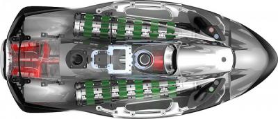

Весело у вас тут ))) Успокойтесь господа , и в первом и во втором случае это водометная установка ( или просто водомет ) только в первом случае водозабор статический а во втором динамический ( или торцевой / полуторцевой ) вот и вся разница . Кстати [b-b]MEX[/b-b] у Seabob
15 лопастной импеллер со сменными лопастями , водомет полуторцевого типа с двузаходным водозабором и  подводным выбросом струи ( есть с полуподводным и надводным) и поджатие линейное а не радиусное . так что к нему больше подходит определение турбовинтовой установки а не водомета .
aviator79
А есть какая нибудь литература для самопознания, а то я пока не представляю, что это такое?
Mex
но оно все же есть, есть и камера и водозабор, просто чуть иначе все выполнено, я думаю для спец возможностей сибоба против обычных водометных движителей.
Georg
#261
Конечно есть , исходящий поток как то ускоряться должен , а конструкция сибоба рассчитана на то что он в 80 процентах времени будет работать ниже уровня поверхности и соответственно упор оптимальный будет ( если упрощенно то корень квадратный из Пи от диаметра имреллера ) а детально надо пол страницы исписать формулами с учетом параметров которые я устану перечислять . Гидродинамика ну крайне суровая дисциплина ))) Кстати [b-b]Мех[/b-b] картинка которую вы предоставили не более чем иллюстрация и к нынешним конструкциям сибоба имеет очень отдаленное отношение , причем такое ощущение что картинка специально создана для того чтобы запутать потенциальных желающих повторить конструкцию. я снимал параметры и геометрию частей и двигательной установки с реального 7 квт  Seabob F7 так что мои утверждения не голословны .

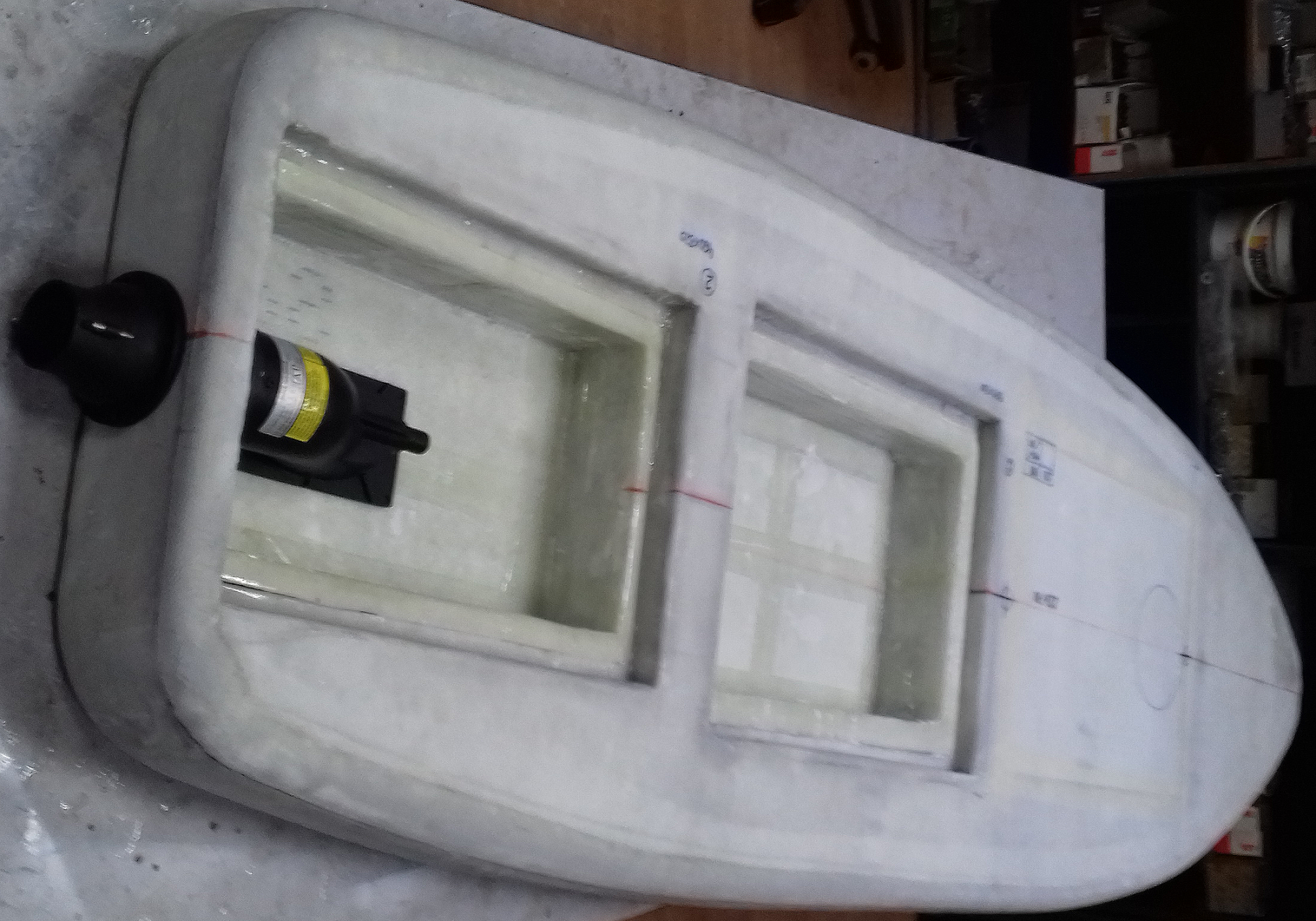

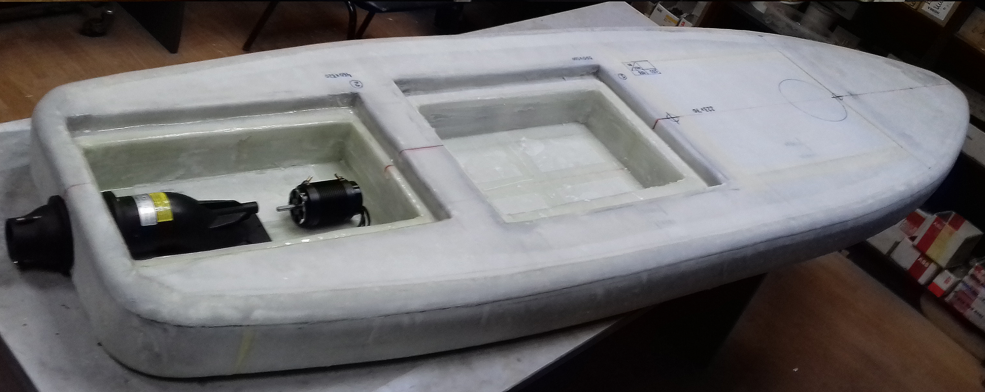

Сейчас в мастерской экпериментального участка изготовили 3 корпуса стеклопластиковых под электросерфдоски. + еще один 4й (для чего опишу ниже)
Длина 2230 на 70. Толщина 15см. Вес 1.2 кг. Сделана из 4х склеенных стеклопластиковых деталей. Сейчас все в стадии доводки корпусов и компановки их начинки.
Водометы будут 70мм. Все три варианта будут иметь разные электромоторы
1 - 6300Вт
2. -11000Вт
3.- 13000Вт
первый и третий вариант будут с лишем в ручке которого будут органы управления (вкл.выкл -газ_)
Второй вариант решили попробовать сделать с компактным пультом управления по радиоканалу.
На фото корпус доски с водометом 70мм + мотор на 11000Вт (700kV)- 48В
По готовности будем пытать что лутше в плане характеристик\цена.
И еще - первые два варианта будут с 3мя стабилизаторами \килями fin. Центральный и два боковых как насерфе стандартном повернутыми в
нутрь на 9 Град. есть идея попробовать стандартные заводские кили не жесткие а эластичные сьемные на болтах от надувных SUP досок.
Третий будет иметь вместо килей три  длинных ребра на днище - боковые также с поворотом внутрь на 9 Град
