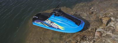

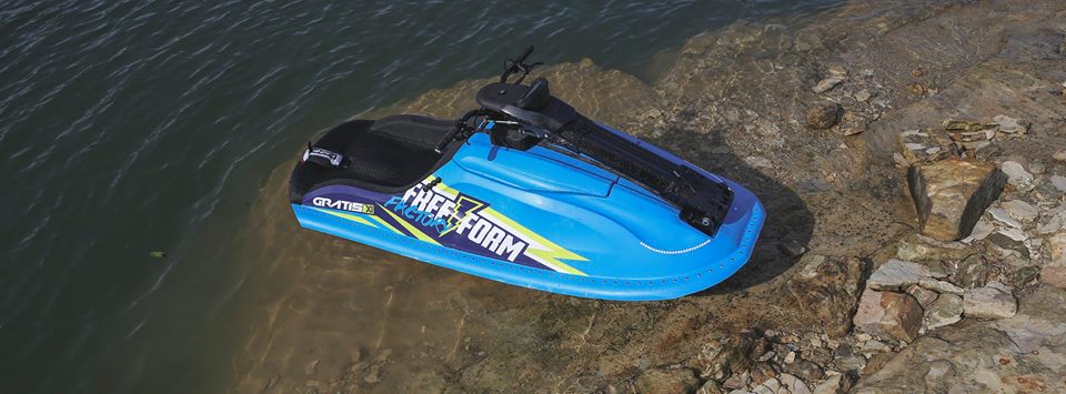

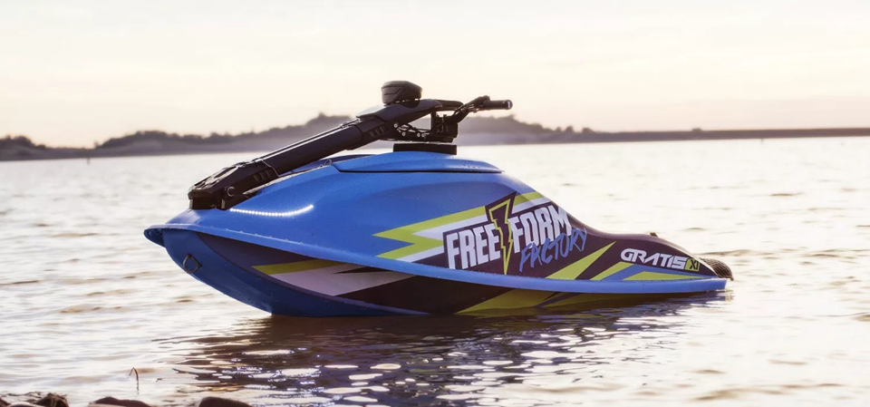

А как Вам стоячий гидроскутер такой из США с электромотором ..скорость 72 км в час
Сделан в корпусе фристайловской бензинки....творит все теже чудеса с прыжками через голову....водомет тотже как у бензы
АКБ Li-Po с охлаждением для больших токов отдачи. В разных источниках мощность мотора указывают где 15квт где 22
Время работы от одной зарядки в зависимости от режимов....МАКС 40-50 мин.
Замечу что его супермощный бензиновый собрат для акробатики ... от одного бака пашет 1.2 часа.
Очень близко по времени...только бенза чуть шустрее по максималке , но электро вариант разгоняется почти в два раза бытрее.
