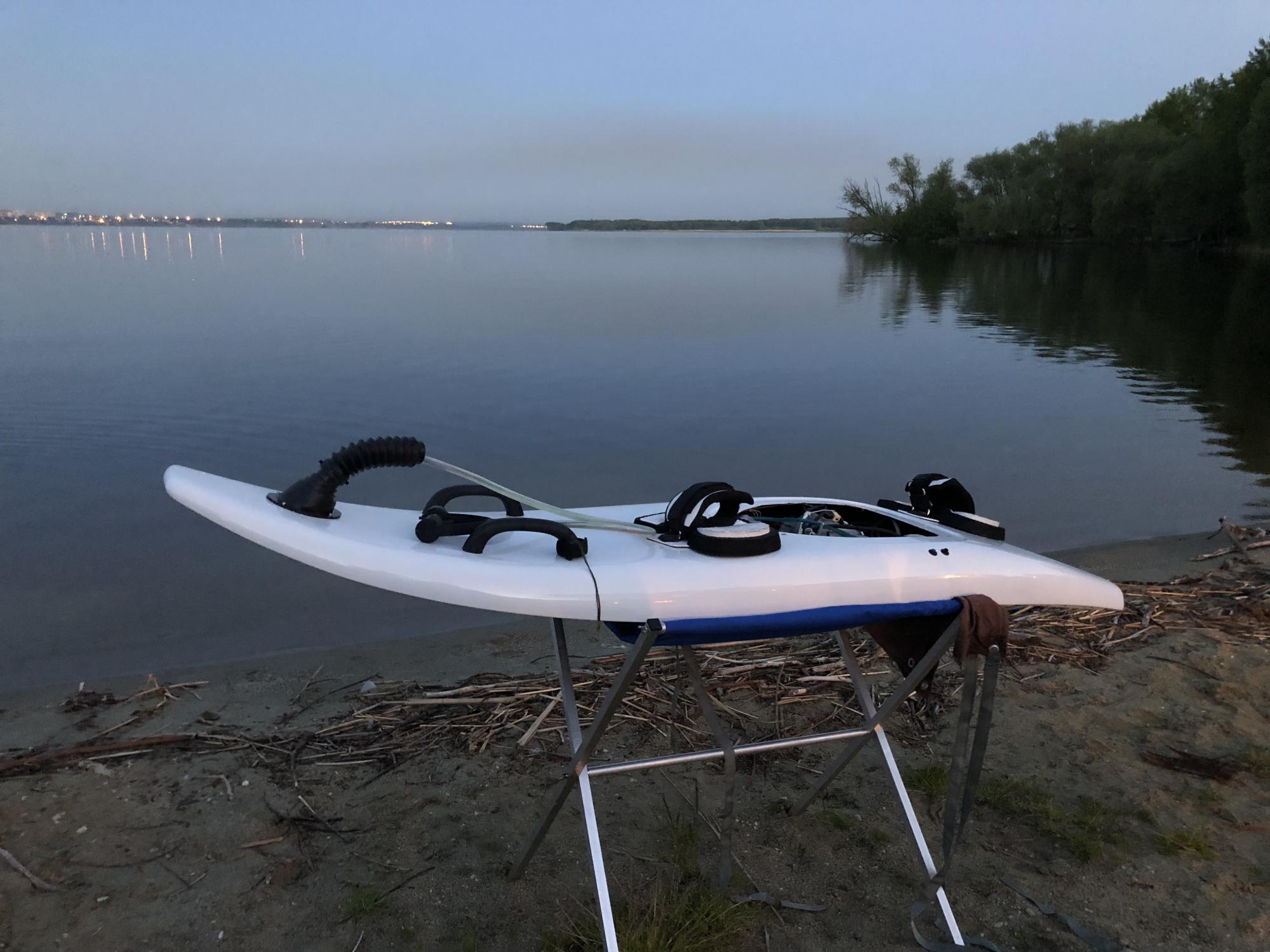

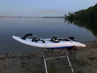

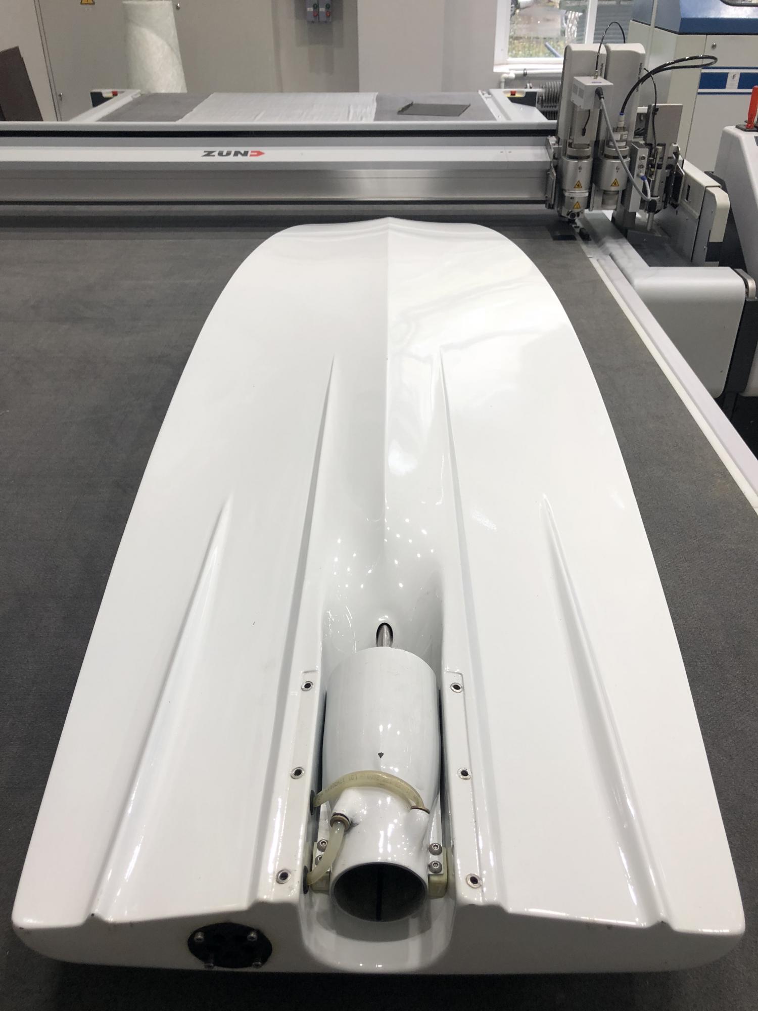

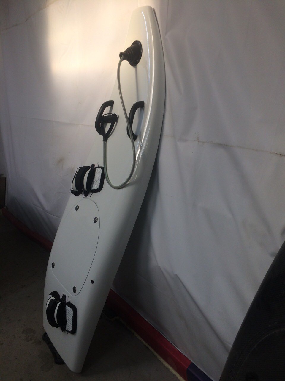

Для Cheshk - Сейчас у нас уже готовы к испытаниям три серфа с разными мощностями моторов (5.3-11кВт) в универсальном корпусе из стеклопастика (размер 2.23х70х15) собственного пр-ва. Вес корпуса с установленным мотором и водометом 9.9 кг. За основу взяли классические обводы серфбордов, ну и лично мне по душе больше остренькие носы,.....так как на базе этого корпуса в планах делать разные изделия.,  от парусного до электросерфа + электрогидрик с рулем стоячий + сьемное кресло.
На фото доска с установленным водометом + мотор 11кВт. (ПС- на доске на фото у водомета не только импеллер но и спрямляющее сделаны уже из нержавеющего сплава)
Далее и само сопло будет тоже в металле

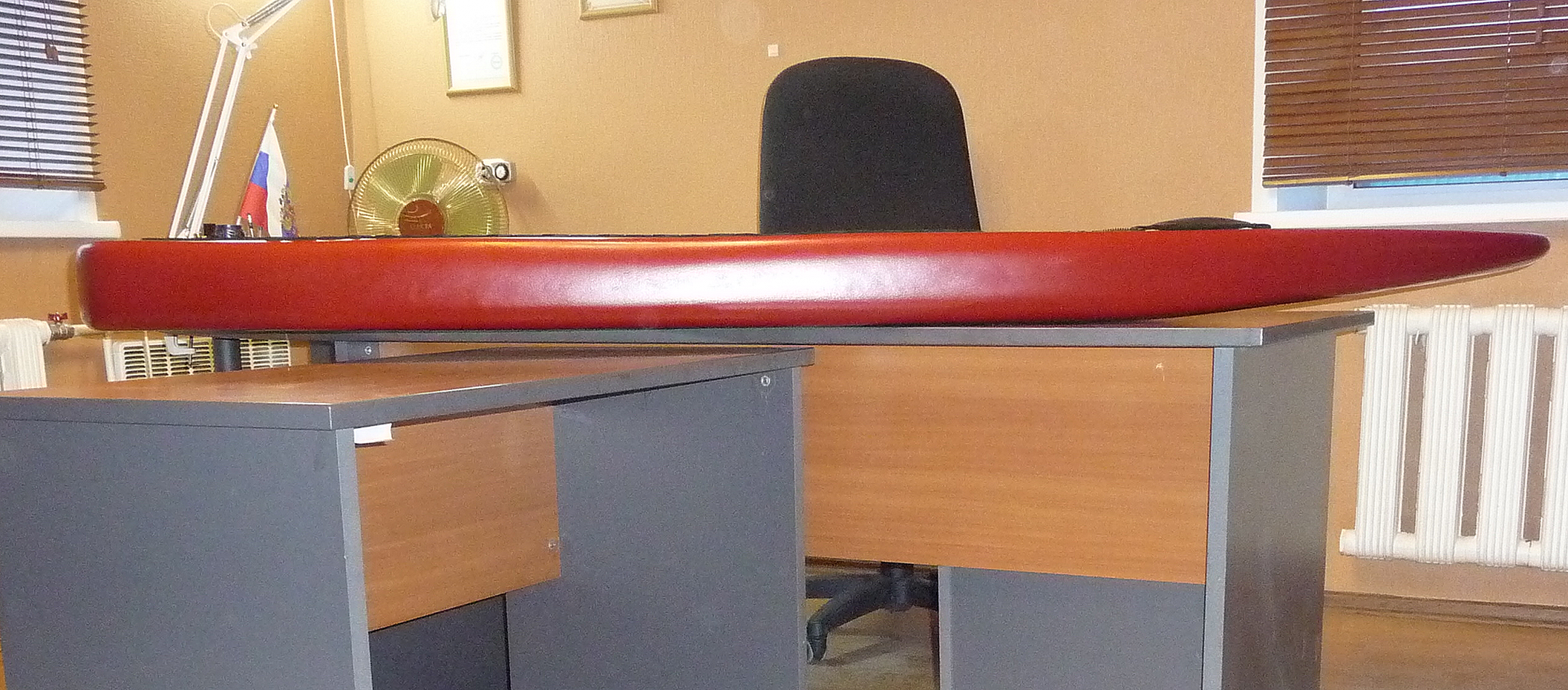

Форму низа сфотайте

Cheshk - Свой водомет, первый вариант 78mm мы испытывали на пластиковом каяке еще в 16м году.
Все детали водомета были из АБС армированного пластика. С мотором 5.3кВт все было нормально. Но вот после установки мотора  7.5кВт импеллер из АБС уже через 10-15 минут разваливался.
Сделали из более крепкой пластмассы PETG  - продержался чуть поболее но конечный результат тотже...2 лопасти срезало.
Поэтому решили - импеллер только в металле.....спрямляющее держится бодричком как из АБС так и PETG на любых моторах.
Само сопло - из АБС все нормально, но думаю всеже чтобы его не сломать если доску поставить на корму лутше сварганить его из металла.
Что касается попадания мусора и песка с галькой в водомет.....эта проблема сплош и рядом и на всех гидроциклах. Брат у меня чуть ли не каждый год после катания по озерам с галькой\песком и илом у берега чинит водомет.

Фото днища корпуса этого варианта серфа у меня под рукой сейчас нет -есть фото вид сбоку.
Форма днища обычная стандартная для серфдосок -плоская без изысков.
Есть только три сьемных киля (fin) по классической схеме серфдосок. Центральный и два поменьше боковых с углом 3 Град (на одной из досок поставили fin боковухи с углом поворота относительно оси 5 Град)
Кили взяли не жесткие а мягкие из резины от надувных SUP досок. При кантовании \перевозке если не снимать их , меньше шансов сломать .
Крепеж стандартный серфовский вклеиваемый в корпус. Тупо куплены на Алиэкспресс. Боковые вставляемые в отверстие под винт, центральный вдвижной также с фиксацией винтом.

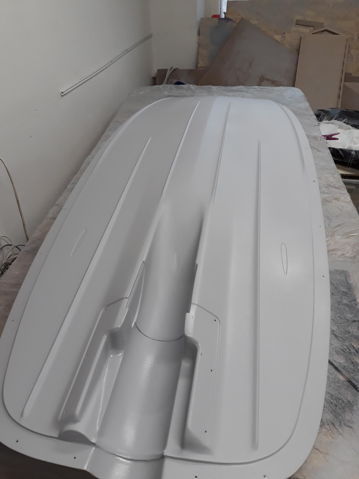

Еще немного о проэкте скутера на базе имеющегося варианта корпуса серфдоски с ВДУ.
Выглядеть будет примерно так......ВДУ уже с рулевой насадкой....управление от руля тросовое с жесткими тягами внутри корпуса.
рули (fin) уже не нужны, только небольшой центральный как раз для уменьшения заноса в повороте.
Сиденье можно ставить сьемное -в районе центрального отсека под АКБ. тумба сиденья и размер этого отсека у нас  позволяет упрятать и бензиновый мотор 8-9л.с (входят на ура) Примеряли в живую Китайский HIDEA.
для бензинки ВДУ будет с валом уже 10мм с шлицем - быстрое соединение\разборка с центробежным сцеплением мотора.
Но для такого варианта мы решили всетаки мотор еще утопить в низ путем установки (вклейки) на днище накладки по типу как у РИБ лодок, заодно придав небольшую килеватость.
В общем мы пошли путем унификации корпуса под разные изделия так как сделана матрица и уже не один корпус, делать что то новое пока не с руки и нет времени. Что перевесит в итоге пока не скажу-время покажет. Лично мне по душе даже стал ближе скутер (электро или бенза) а не доска

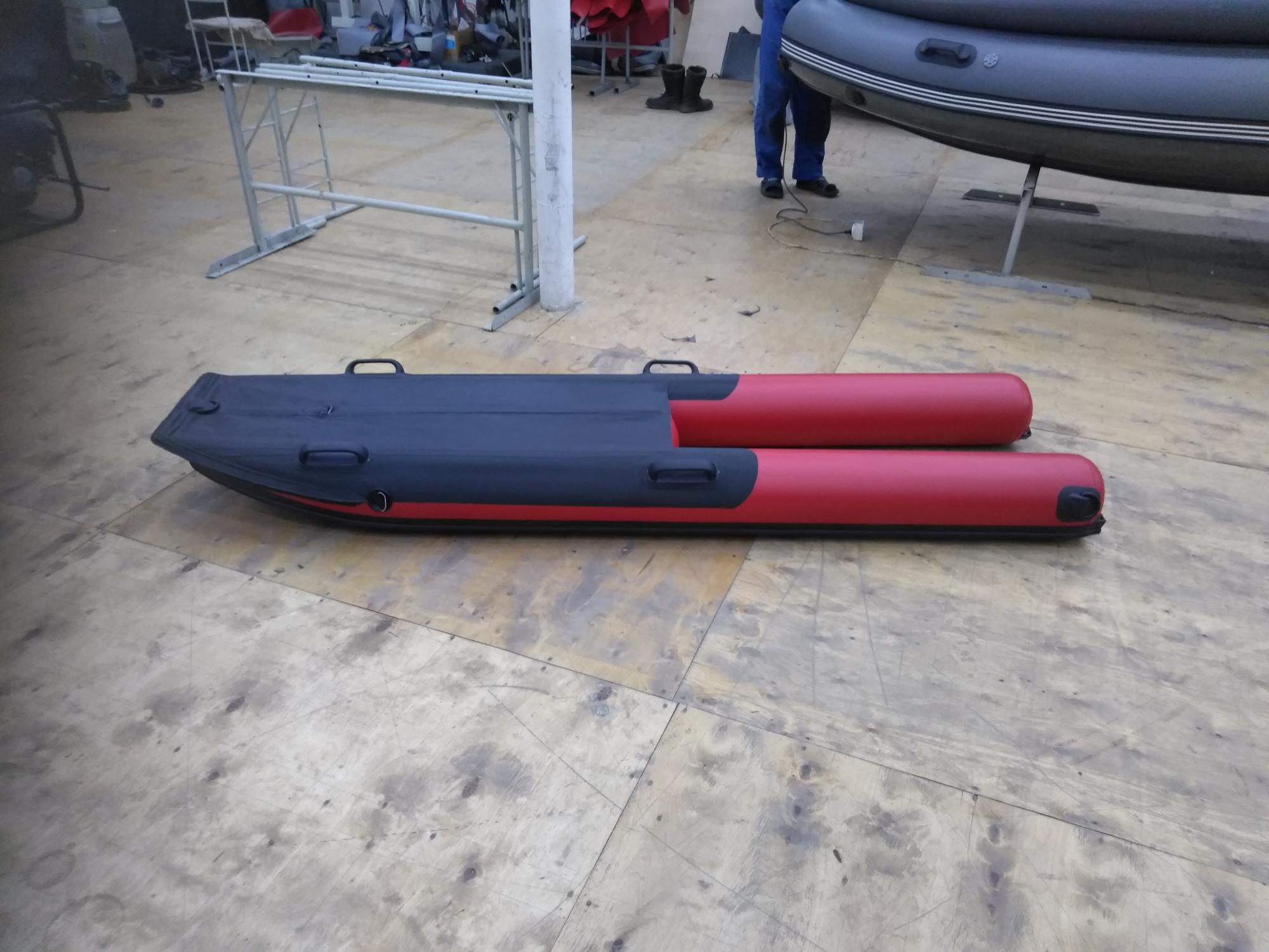

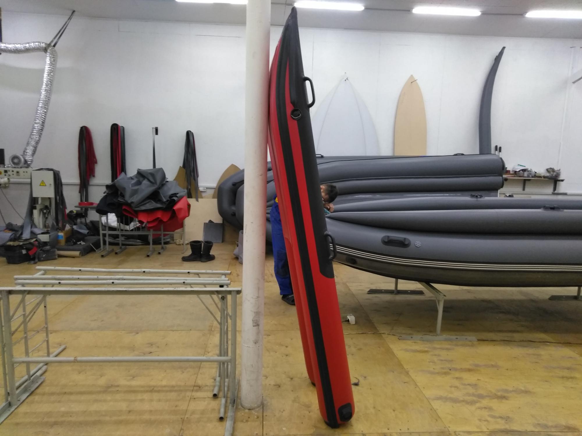

Сейчас еще изготовили и надувной корпус (размер 2.25х75х16) для испытаний водометов и проч. конструктивов и идей.
Конструктивно этот вариант будет как у Lampuga Air со сьемным с зади аккумуляторно моторным отсеком.
Сам сьемный пластиковый модуль сейчас уже почти готов, водомет будет там 78мм. Еще купили материал для SUP досок -сделаем и такой вариант бублика.
на заднем фоне к стати две ПВХ большие лодки с надставленным высоким бортом под открытое море..делаются для Австралийского заказчика.материалы импорт -проэкты и руки наши = цена ниже импортных лодок.+ минталитет у туземцев....РАША это Калашников и вгрязь и вслякоть....надежно. Они думают что все кто у нас с лодками связан (производители) имеют отношение к нашим подводным лодкам.... /:-)
Кандово,мощно и оригинально просто....к стати это приятно слышать.
С прошлого лета в Австралии эти наши лодки фирма местная теперь официально продает. надеемся что и электротранспорт в будущем наш там найдет сбыт.

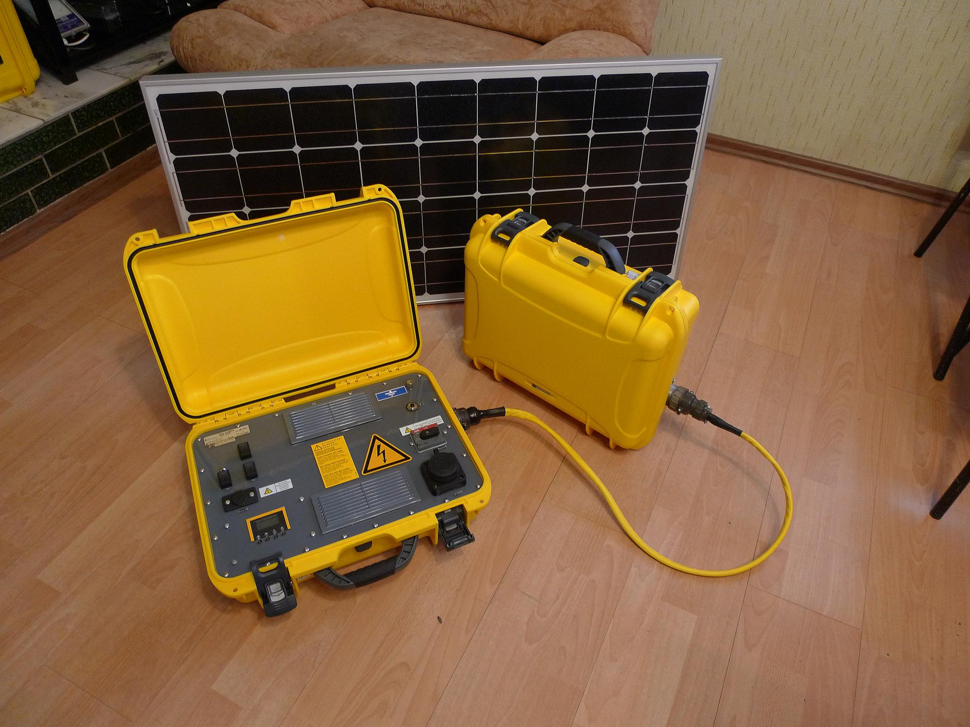

Пока суть да дело...решили раз все аппараты у нас ЭЛЕКТРО...для досок и скутеров электро и прочего надо еще и автономные устройства для зарядки сделать. Не везде на берегу есть халявная розекта или привезенный с собой бензогенератор. Есть у нас в пригороде интересное режимное предприятие связанное с космосом и солнечной энергетикой..и несколько фирм в круголя за забором в этойже теме...всем понятно что хвосты изза забора идут.
В общем обратились к ним. На фото результат готовый. Это переносная солнечная система под наши требования в двух вариантах. Первый на фото из двух кейсов -в одном вся электроника, во втором мощный  аккумулятор 105Ач-12В(собран из квадратных ячеек). Заряжается АКБ этот от солнечных батарей (подключать можно до 2кВт а минимум одна батарея 100-150Вт) + встроенное сетевое ЗУ от 220В и есть вход от бортовой сети авто на 12В и грузовиковский армейский 24В.
Для заряда электротранспорта имеется выход 12, 24 и 48В и 56В. заряжать можно АКБ емкостью аж до 100Ач.
Есть также выход переменный  220В ,50Гц (синус чистый) мощностью 1.5кВт. Кейсы из масло-бензо,ударопрочной и морозостойкой пластмассы. Все водонепроницаемое до 3м в течении 5-10 минут.В таких только цвета хаки они воякам  всякие приблуды электронные делают. нам даже шоу показали.....пульт для беспилотника в таком кейсе....по нему камаз военный с кунгом тяжелым три раза туда сюда проехал и хотьбы что ему...... :eek: Показали и как его из кузова чисто выбрасывают и все целое. Для вояк у них там внутри еще и рама и все на пружинном подвесе сделано.
Протестировали -клевая штука получилась. На все случаи жизни в походе и не только электросерф заряжать. тутже пришла мысль - блин для проката электросерфов просто находка....не надо бензина\масла...электроэнергия еще и халявная...ляпота. заказали у них изготовить еще второй вариант, компактный в одном кейсе и со складной солнечной батареей 4х100Вт. Там будет встроенный АКБ 65Ач-12В с выходом 12, 24 и 48В под зарядку небольших АКБ до 35-45Ач. Выход 220В будет маломощный до 1000Вт. будет также встроенное сетевое ЗУ от 220В и бортовой сети 12-24В. Через неделю уже будем забирать готовый чулюдан....К стати АКБ они какието ставят легкие и компактные, по всей видимости что то из линейки что в космос летает.... >:D Попытки выведать у них что за АКБ..полимерки или какието хитрые арсенид-галий...типа... ни к чему не привели,молчат....а мы рот разинули.. может выудить что то дельное в плане на серфдоски..не вышло.
