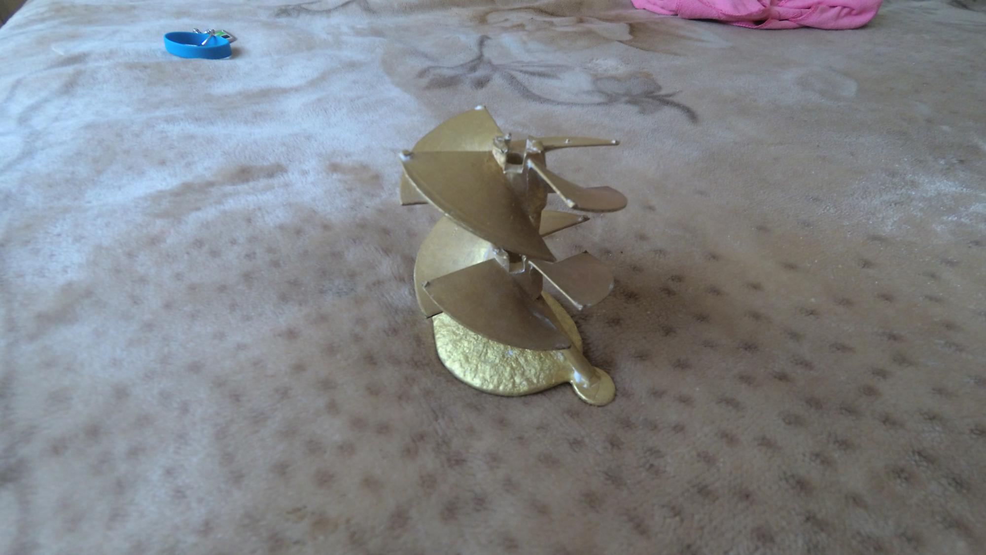

[user]Cheshk@[/user], Водомет рисовал в солиде. Потом фрезеровали на чпу. Теперь уже отливаю
Добавлено 01 Апр. 2019 в 21:26
Вот отлитый мной
винт из латуни до обработки.

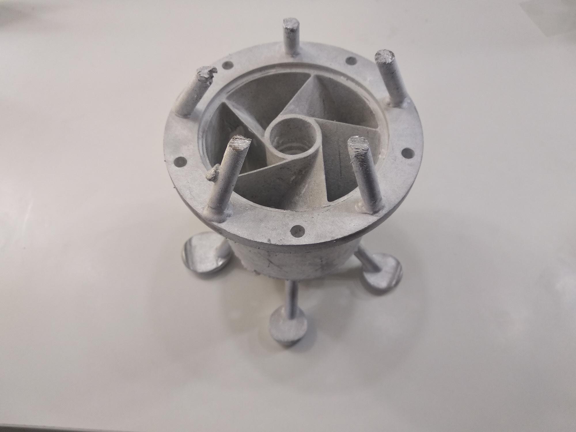

Вчера отлили спрямляющий аппарат. Сплав АМГ6.
Кому интересно на днях смонтирую видео о технологии литья в домашних условиях.

Цитата: zazalinkom от 04 Апр. 2019 в 15:15Вчера отлили спрямляющий аппарат. Сплав АМГ6.
Я много интересовался темой, роликов кучу пересмотрел, любая доп информация будет на пользу.
TOM
Можно подробнее о технологии?
