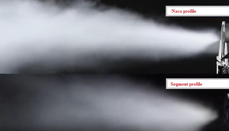

[user]zazalinkom[/user], А подскажите, как проверяете правильность гидродинамическую 3Д моделей своих? Я вот себе Autodesk CFD установил, но пока не могу понять, как в нем заставить модель покрутиться и поток показать...
zazalinkom
Гидродинамическую правильность программным методом не проверяем.
При проектировании пользовались литературой(в интернете ее много).
а далее методом проб и ошибок.Уже опробовали 3 версии винта(4-ая на подходе)
и около 6-ти версий спрямляющего аппарата(остановились на лопаточном поджатии струи).
Основная проблема - побороть кавитацию на высоких оборотах(меняя шаг винта,величину поджатия и перекрытие лопастей) .
Cheshk@
Цитата: zazalinkom от 12 Апр. 2019 в 11:41остановились на лопаточном поджатии струи
Вот я обратил внимание что на выходе лопатки толстые. Что за ними стоит? при такой конструкции срыв потока и... ну вы поняли...
Georg
В плане гидродинамики предпочтительнее ANSYS CFD , поскольку это более гибкий инструмент в плане расчетов моделирования потоков жидкости нежели AUTODESK . Zazalincom насколько я вижу вы используете прямоточный тракт с лопастным поджатием  , к сожалению вынужден вам сообщить что в вашей конструкции достаточно много огрехов снижающих гидродинамическое качество вашего водоводного тракта начиная с импеллера вместе со спрямляющим аппаратом . Это хорошо видно на ваших видео по моногенности струи исходящей из сопла ( угол разброса исходящего потока составляет более 5% диаметра сопла ). Краткий анализ вашей конструкции по тем фото и видео что вы предоставили дает потери в районе 28,3% только по двум модулям. Гидродинамика крайне требовательная дисциплина и потери даже 0,5-1% в одном из модулей движителя дает увеличение суммарных потерь в геометрической прогрессии то есть потери не суммируются а умножаются . Если просто изложить то в вашей конструкции возникает сильная турбулентность краевого течения из за разный углов и плоскостей как импеллера так и спрямляющего аппарата . А также возникновение разряжения и срыв исходящего потока за краевым срезом лопатки . Это влечет за собой подсос воздуха на нагнетающую сторону лопасти импеллера и возникновение паровоздушной смеси резко снижающей кривую упора характеристик импеллера . Скорее всего вы используете в импеллере обычный сегментный профиль а он , к сожалению не совсем подходит для работы в столь плотной среде как вода . Более предпочтителен профиль NACA66-0819 так как обладает более чем в 4 раза большим статическим упором на нагнетающей стороне лопасти . Безусловно я уважаю весь тот труд который вы проделали но все же не мог промолчать дабы обратить ваше внимание и избавить вас от лишней работы по изготовлению вашей конструкции . Все это можно исправить , не то чтобы очень легко но вполне возможно . Дабы избежать лишних вопросов и замечаний .... на данный момент , а также последние 24 года , работаю в лаборатории гидродинамики компании Hamilton Jet , и также сотрудничаю с Kamewa ( это подразделение Rolls-Royce которое занимается гидродинамикой ) . Кстати на фото ниже различие в эффективности профилей лопастей , прошу обратить внимание на плотность потока за импеллером .
