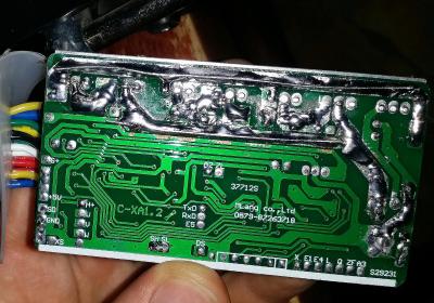

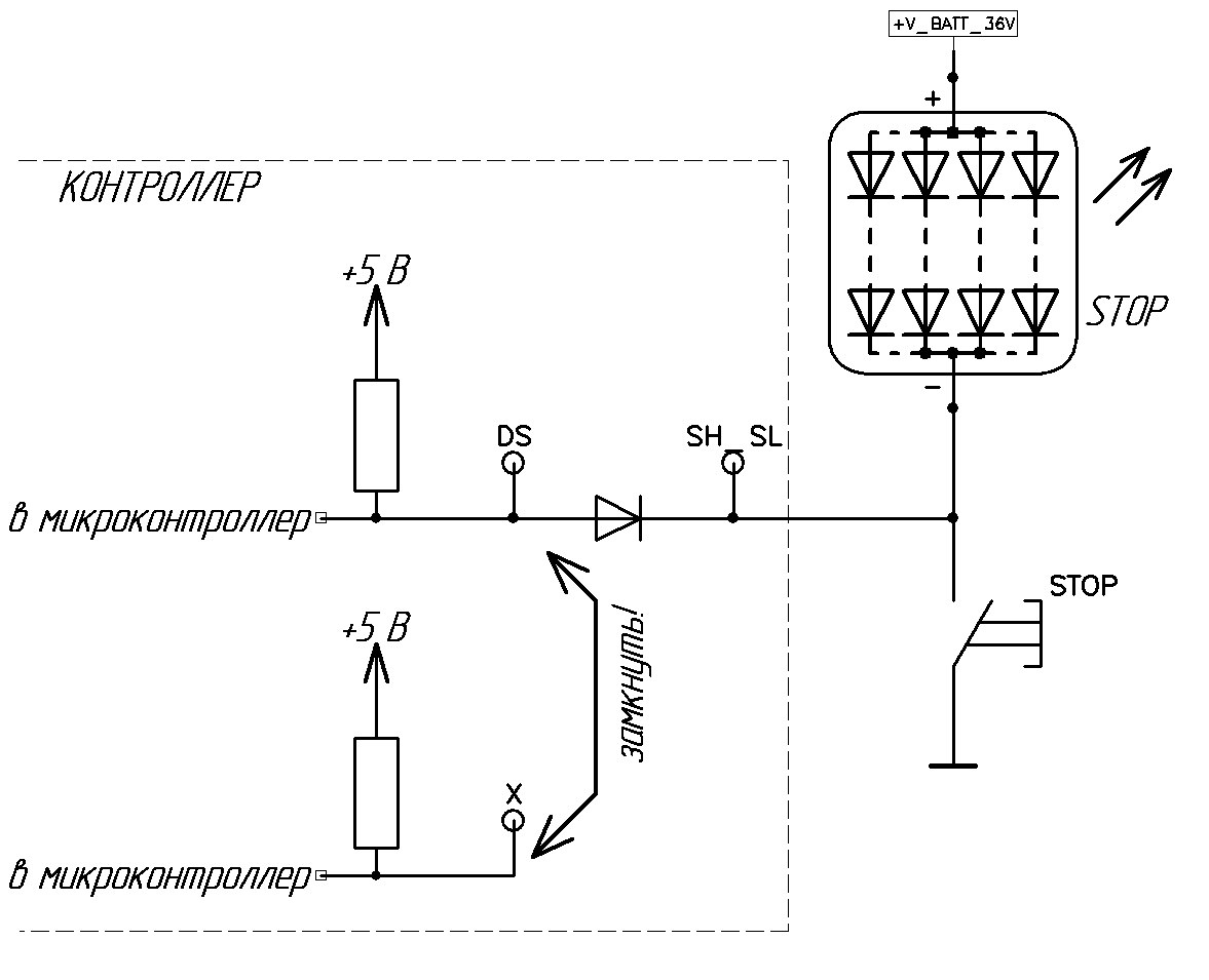

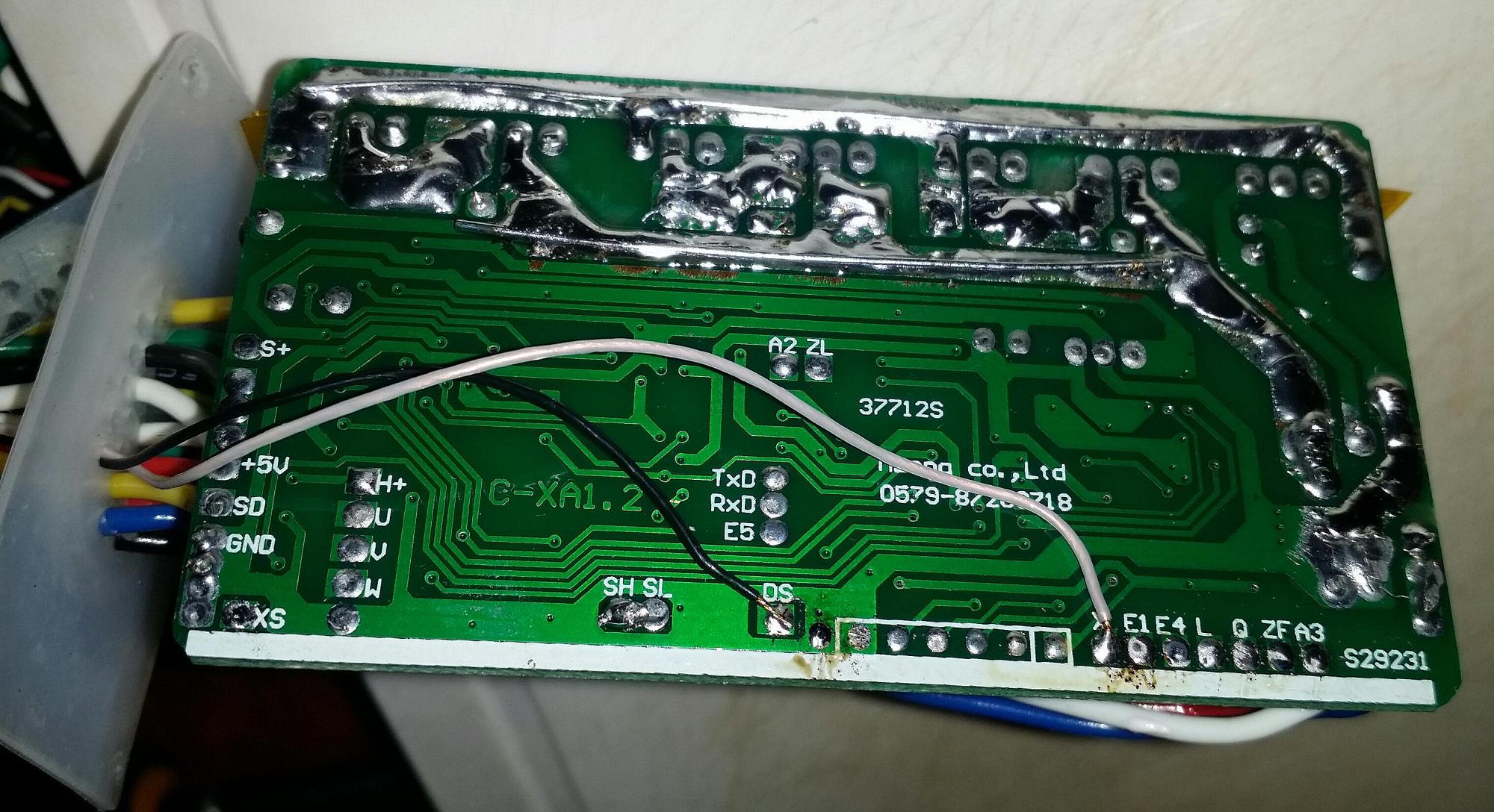

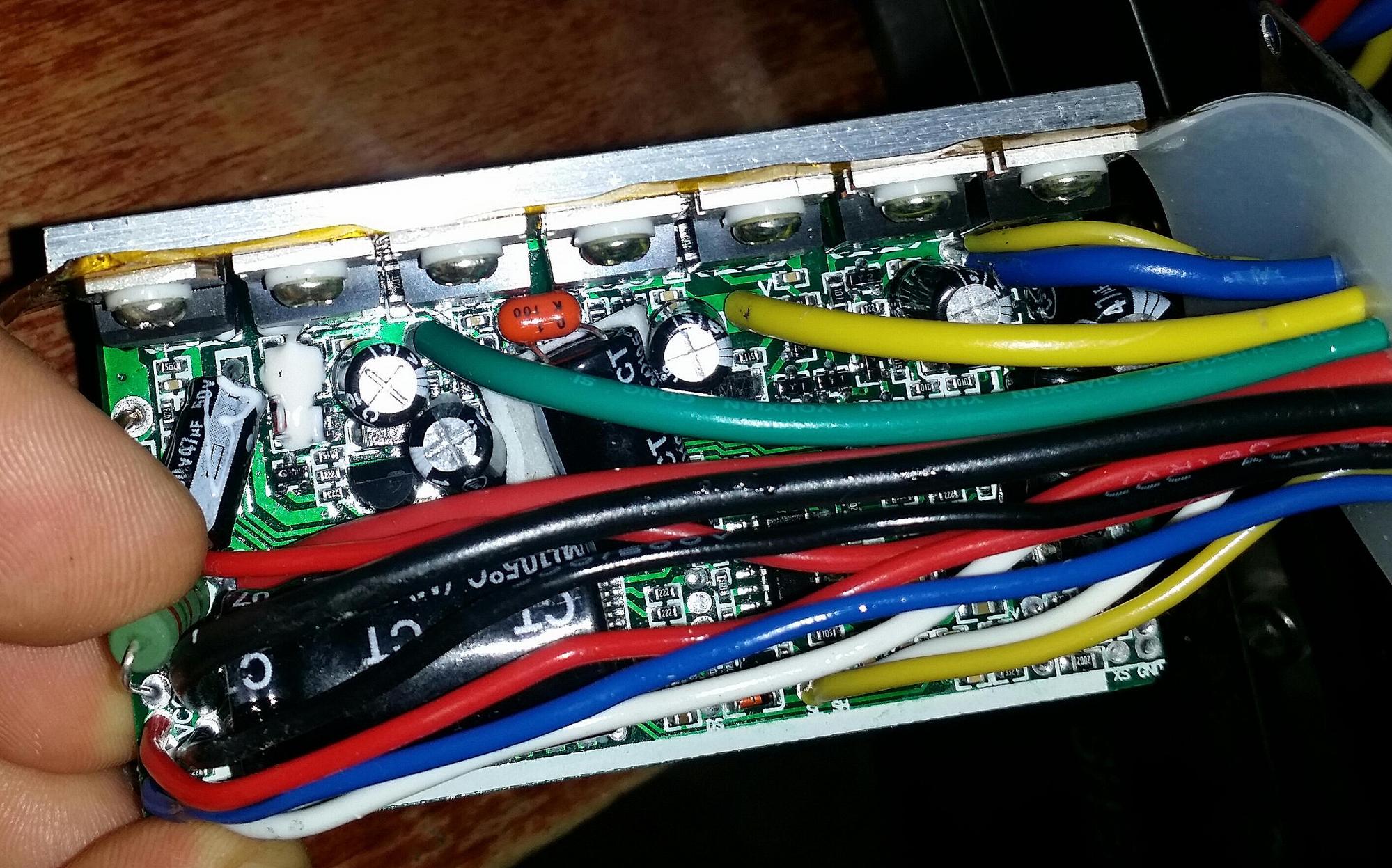

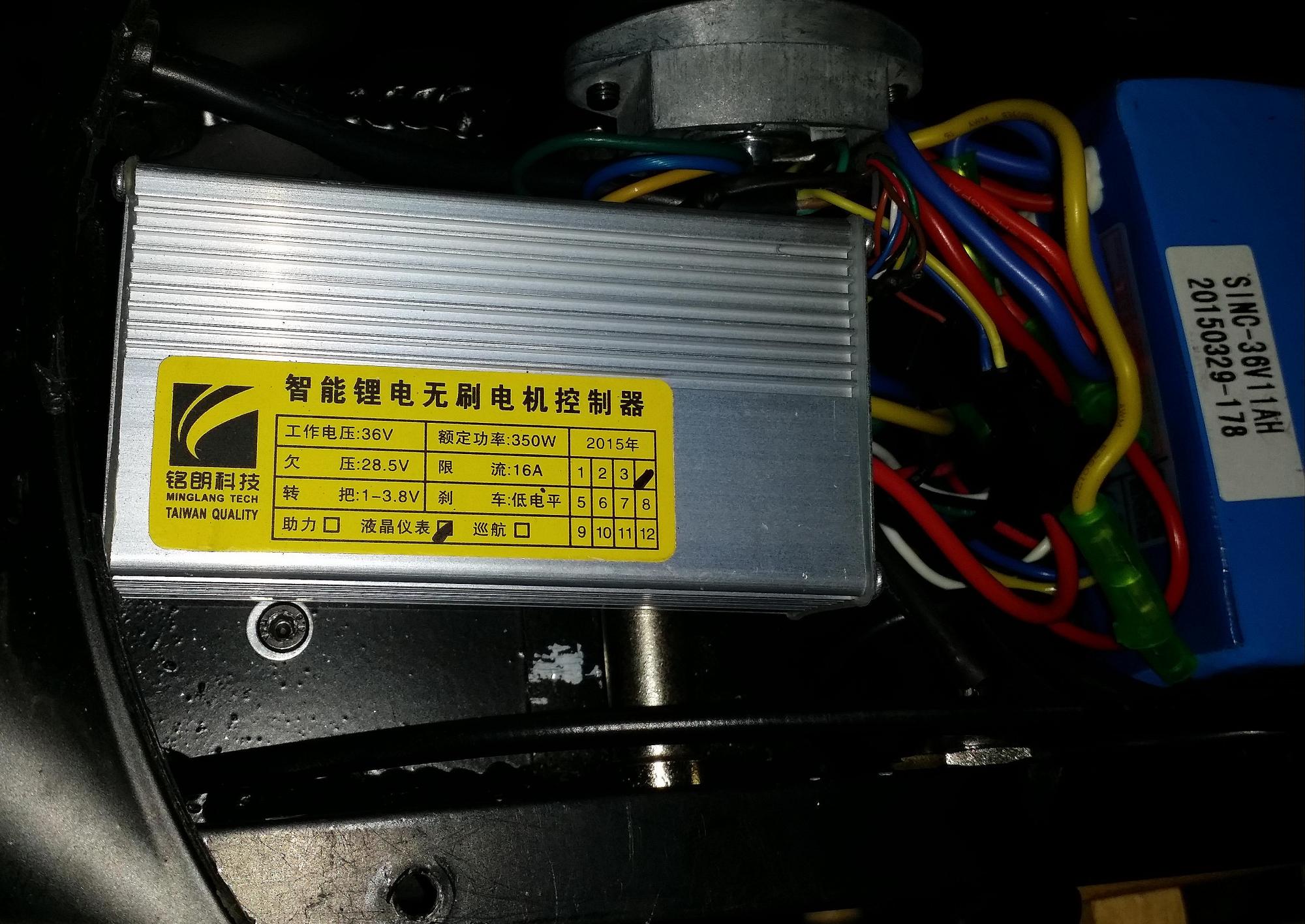

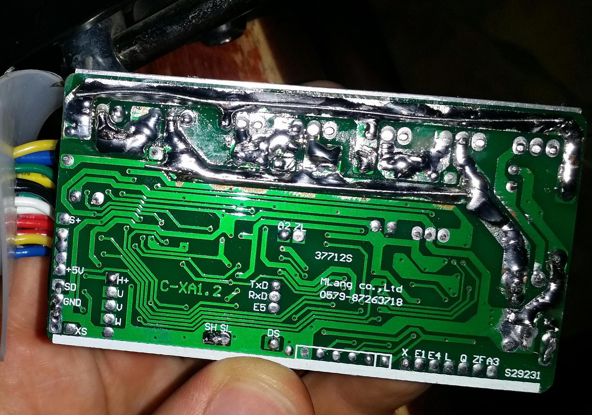

calltimer
Цитата: Viktor_7 от 03 Июль 2015 в 11:57
Уважаемые коллеги, может кому будет полезно/интересно.
Проапгрейтил я свой китайский электросамокат Pat Drive S 350W (модель, как здесь обсуждают, но двухподвес) - включил рекуперацию, т.к. штатный задней барабанный тормоз весьма слабоват, а с рекуперацией самое то:
Особенность доработки заключается только в одном маленьком моменте - на самокате стоит задняя фара-стопарь, и нужно что бы она продолжала работать, а сигнал "X" на "GND" ТТЛ уровня, поэтому  в контроллере стоит блокирующий диод (см. кусочек схемы).
Всё что нужно, это поставить перемычку между DS и X, я поставил выключатель, что бы, в случае необходимости, выключать, и не лесть в контроллер.
Когда замыкал сигналы на корпус, обнаружил интересный сигнал "L" - при зам. на корпус отключает старт МК только при отталкивании ногой, реагирует сразу на ручку газа, но стартует не уверенно, т.к. в моей версии МК без датчиков Холла.
После апгрейта желания переделывать переданную вилку под дисковый тормоз, на некоторое время, под убавилось  :-D
Подскажите, плиз, где включить рекуперацию. замкнул провод X и DS. ничего не происходит. контроллер такой же. самокат PAT 350W
