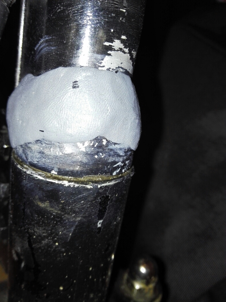

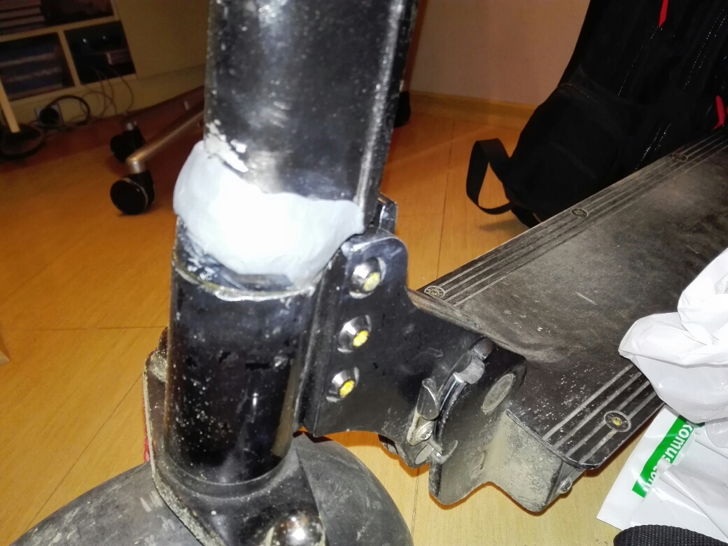

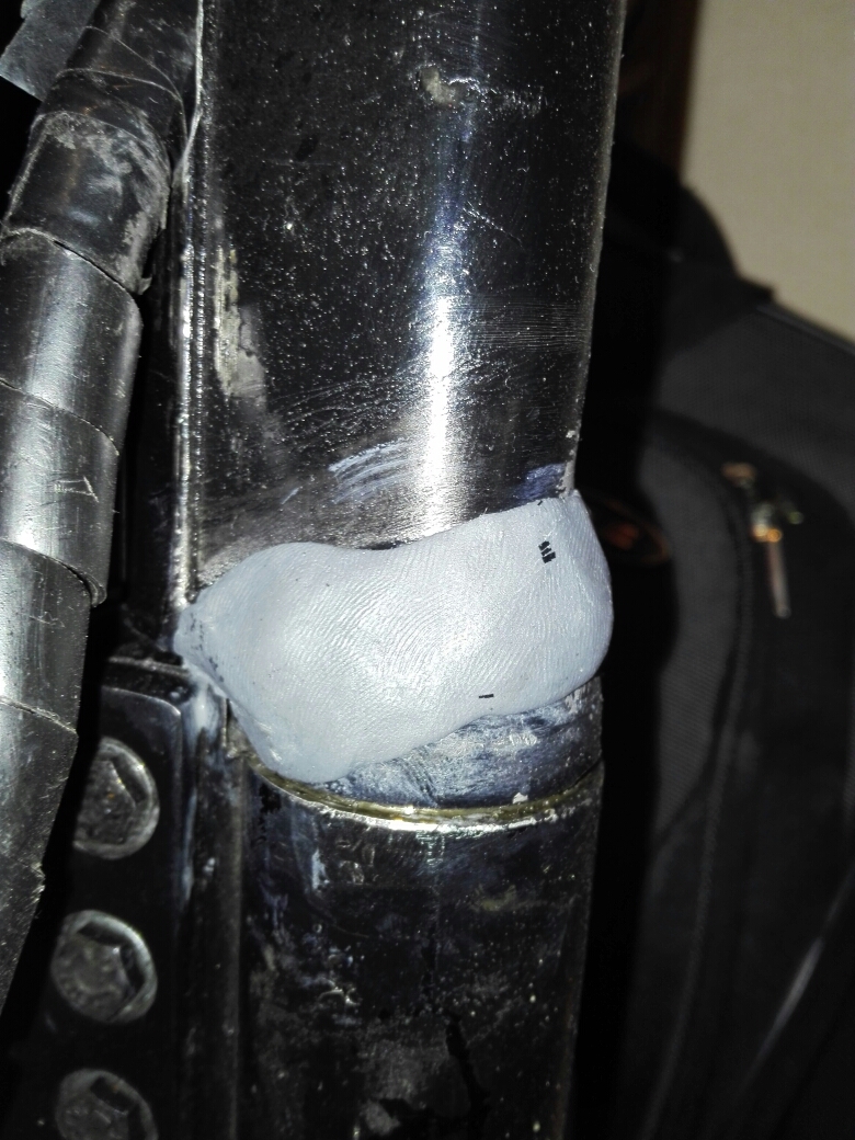

calltimer
Всем привет!
Новый сезон начался.
И опять проблема в рулевой стойке. Там где сварка лопнул шов. Уже делал 3 раза, но все равно не держит нагрузку.
Варить еще раз - деньги на ветер, каждая сварка обходилась в 1000р.
Может кто сталкивался и как лечили.
Или может есть варианты где найти замену стойки.
Liova
Абсолютно то же самое, сначала на работе трещину заклеил суперклеем, потом ездил 4 месяца, потом сварил (клей сгорел), сварка порвалась через 3 месяца. Потом опять склеил, отъездил сезон, теперь расклеилось, буду скорее всего сажать на поксипол, есть идеи переделать, но доступа к слесарке нет, так что пока виртуально.
YaT
#285
Всем привет!
Приобрел Volteco Pat Drive 350W, вес 15 кг (мой 77 кг), по прямой разгоняется по спидометру до 40 км (сколько реально хз), режим L3 в городских условиях (есть подъем на мост) на дистанции в 10 км съедает 60% заряда . Откатал 100 км, потерял пресловутые 2 винта к рулевой, сильно ослаб задний тормоз (приходится тормозить накатом или ногами) и заедает мехзанизм складывания рулевой колонки. Поскольку инструкция крайне скупа посоветуйте:
1. Как подтянуть задний тормоз?
2. Что нужно подточить что бы не заедал механизм складывания рулевой?
3. Описание контроллера на русском языке или хотя бы назначения цветных проводков.
calltimer
Посадил все на клей - холодную сварку. и залепил все пластилином (Клей-шпаклевка "Быстрая сталь").
Мертво :wow:
Посмотрим на срок эксплуатации. Покрашу в черный цвет и будет как настоящий шов.
Все же дешевле чем аргон (от 100р за 1см):
200р клей + 200р быстрая сталь.
Этого кол-ва хватит на 20 раз, мне кажется.
