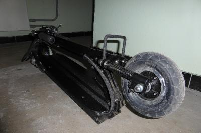

:facepalm: Лучше бы сделал 4 см шва...
Этот клей не является конструкционным, он не для того, чтобы
нести нагрузку на излом да ещё приправленной вибрацией.
Алюминий трещит (может и плохой) а тут "иБокситка" с пудрой в виде пришлёпки-трутовика
ТОчно завалит он тебя.
calltimer
а 4см не отделаться, минимум 10см выходило (от 1 тыс.р).
кстати, насчет опрокинет: в этой рулевой трубе идет штырь внизу, который держит даже в случае трещины или полного разрыва рулевой трубки. так вот он тоже мертво приклеен к самой трубе помимо самого шва.
сори за тавтологию, но думаю все поняли.
так что поживем - увидим.
Электро
[user]calltimer[/user], может поменять-то весь этот узелок нафиг?
calltimer
[user]Электро[/user], думал об этом, но вариантов пока не придумал. Заказывать из китая, выходит около 3тыс с доставкой. А колхоз городить в ущерб складыванию  или оставлять кучу проводов, не хочется.
Golbert
У меня та же проблема.  Купил прошлым летом копию patgear. За лето проехал примерно 800км и сломалась рулевая колонка в зоне сварного шва как у calltimer. Потом заварил и зимой не катался. Сейчас проехал примерно ещё 100 км и заметил что по сварному шву опять пошла трещина. Так понимаю что снова варить смысла особого нет.
Пока решил проблему так:
Сама стойка одевается на втулку, поэтому
купил прочные винты
и сделал отверстия под эти винты чуть выше сварного шва.
Получилось приметно так
В общем думаю что надо ввинтить три таких винта - два по бокам и один по центру.
Если трещина сильно не раскрылась должно должно держаться.
PAT 350 W
Мощность: 350 Вт, 18.2 Ah, 36V-48V
calltimer
Как писал выше, посадил все на холодную сварку. Далее залепил по кругу вот такой штукой Супершпатлевка «Быстрая сталь» [Hi-Gear]. Купил в автомаге за 200р. В итоге, прошел уже более 100 км, держит монолитно.
Если продержится еще хотя бы 500 км, лучшего варианта кроме замены стойки не найти.

Сверлил в собранном состоянии на глубину винта через рулевую стойку во внутреннюю втулку. Но как предположил [user]calltimer[/user], у меня начало постепенно разбалтываться. Наверное придется все сажать на холодную сварку.
