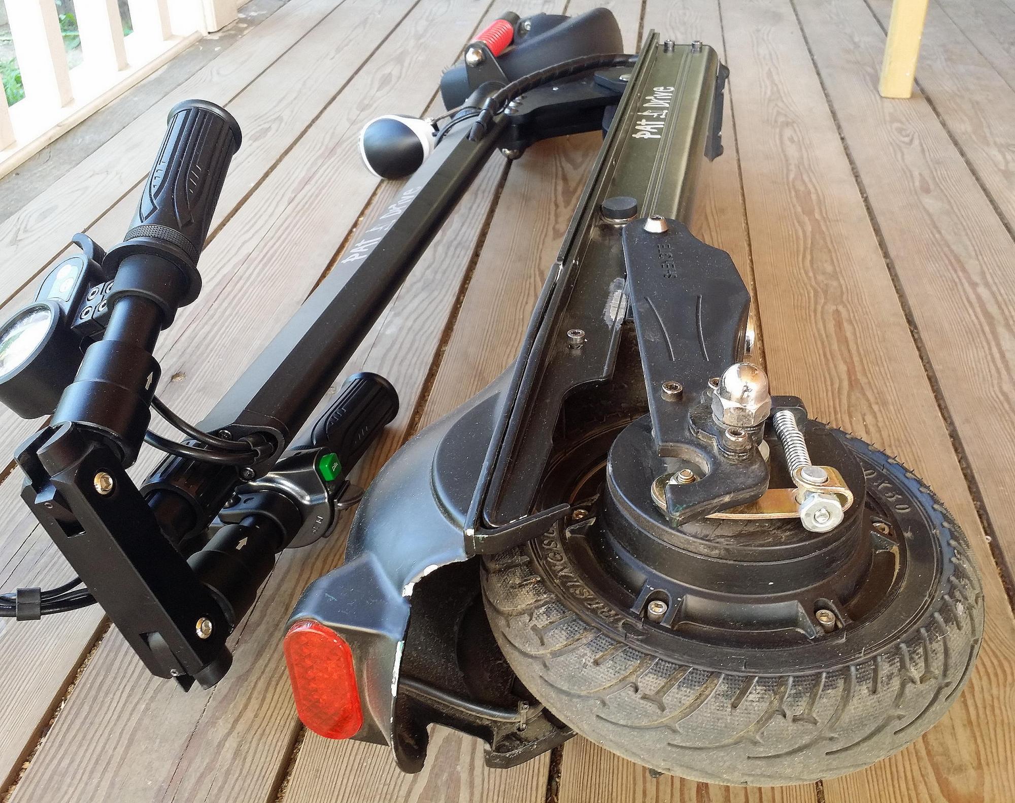

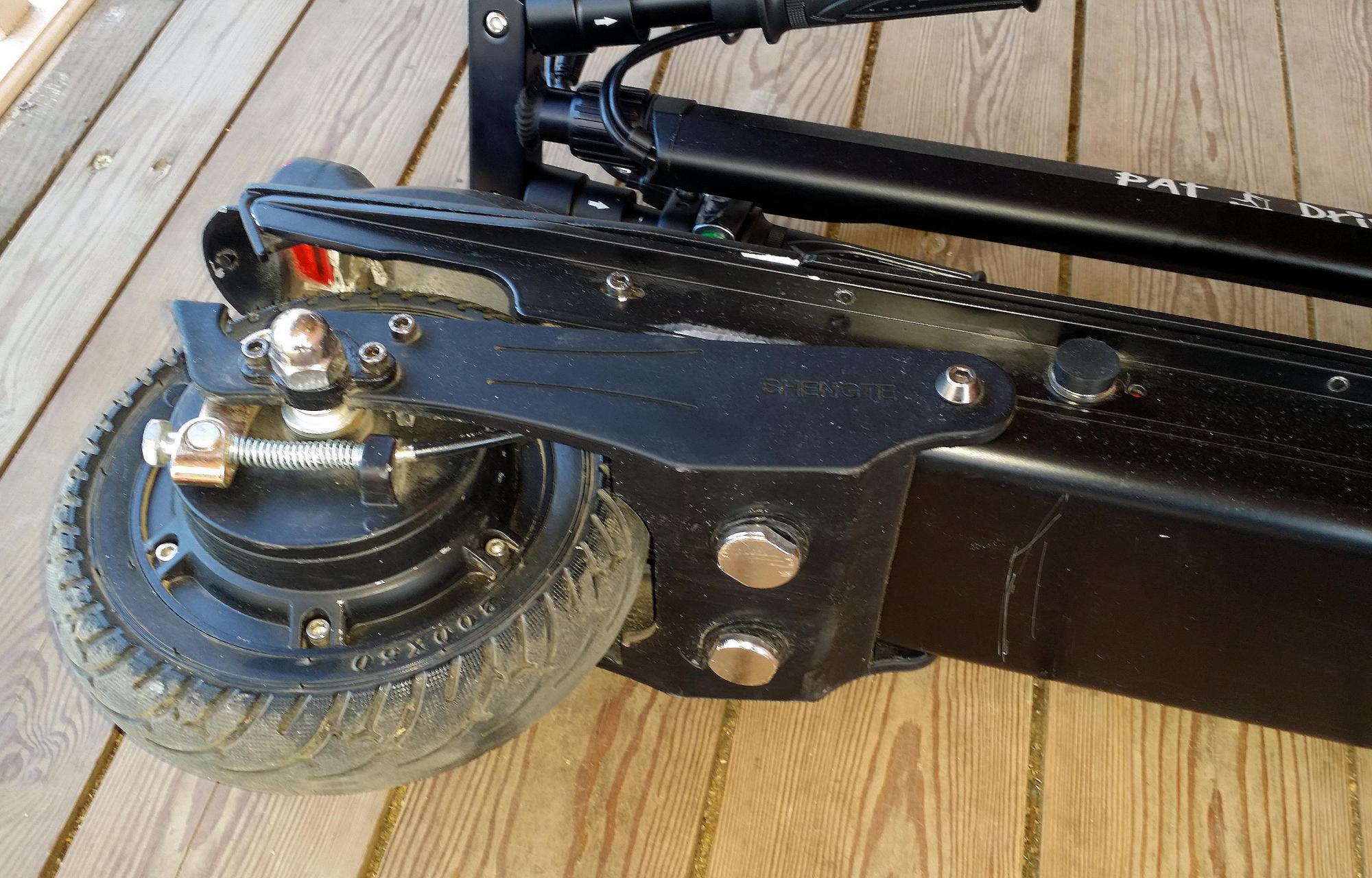

Уважаемые коллеги, может кому будет полезно/интересно.
Проапгрейтил я свой китайский электросамокат Pat Drive S 350W (модель, как здесь обсуждают, но двухподвес) - включил рекуперацию, т.к. штатный задней барабанный тормоз весьма слабоват, а с рекуперацией самое то:
Особенность доработки заключается только в одном маленьком моменте - на самокате стоит задняя фара-стопарь, и нужно что бы она продолжала работать, а сигнал "X" на "GND" ТТЛ уровня, поэтому  в контроллере стоит блокирующий диод (см. кусочек схемы).
Всё что нужно, это поставить перемычку между DS и X, я поставил выключатель, что бы, в случае необходимости, выключать, и не лесть в контроллер.
Когда замыкал сигналы на корпус, обнаружил интересный сигнал "L" - при зам. на корпус отключает старт МК только при отталкивании ногой, реагирует сразу на ручку газа, но стартует не уверенно, т.к. в моей версии МК без датчиков Холла.
После апгрейта желания переделывать переданную вилку под дисковый тормоз, на некоторое время, под убавилось  :-D

[user]Электро[/user], самокат особо не с чем сравнить, что бы понять на сколько он хорош, есть OXELO TOWN 7, но с ним безполезняк сравнивать, т.к. колёса узкие, полиуритановые, без подвеса.
При покупки сравнивал немного этот со Speedway:
- весят одинаково, около 16 кг;
- выбрал PAT, т.к. он немного покомпактнее, а двухподвес компенсирует меньший диаметр колес.
- МК работает почти беззвучно у PAT, на SpeedWay шумнее.
- но у SpeedWay офигенные тормоза!
Субъективно PAT проходет очень хорошо все неровности, проглатывает.
Непонравилось, что задняя вилка сделана не из металла, а что-то похожее на пластик в перемешку со стекло или угле волокном (на фото видно)
