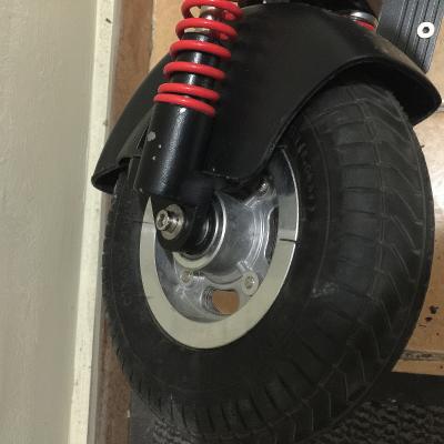

Вопрос к знатокам: можно ли заменить переднее колесо на какое-нибудь пожесче (жетательно и полегче), резиновое литое. Не хочу перекачивать пневматику.
Самое смешное, что не смог его снять :) Открутил болт с одной стороны оси, а с другой болт не открутить, осу проворачивается и ее негде зафиксировать. Да и если открутить, я не понял как снять, не разбирая вилку, потому что ось кажется не хочет выдвигаться. Неужели вилку разбирать?
Кто снимал колесо, подскажите, пожалуйтса как снять и чем реально заменить?
lesal
Шестигранник в одну дырку, ключ на другую головку - открутил, вынул. Колесо с тормозом и втулками высыпается. Может, у тебя ось туго сидит? молоточком через деревяшку?
