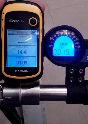

Всем привет!
Купил я сей самокат  PAT DRIVE (PAT350).
Немного покатался, очень удобно.
Сравнил показометр самоката с навигатором( Garmin Etrex 10), показометр самоката достаточно сильно завышает показания.
Против 10 км реальных рисует 14 км, да и со скоростью конечно подвирает, реально по треку меньше.
На первой зарядке вышел на дистанцию ~20 км. Сам вешу 90кг.
Возник вопрос по мотор-колесу, должно ли оно без подачи напряжения свободно крутится?
У меня не сказать, чтобы упиралось в свободном качении, но все таки ощутимо сопротивляется движению.
Барабанный тормоз смотрел(разбирал) тут проблем нет.
Откликнитесь у кого как?

1. реально врет показометр
2. остаток зарядки батареи можно понять только на ходу, в покое тупо показывает всю шкалу. если на ходу показывает 2 деления - скоро придется идти ножками.
3. увы, нет холостого хода.
4. тяжело выставить руль ровно, все время слегка косит
5. батарея и контроллер  не болтается - стоят уплотняющие прокладки
6. попал в дождь, снял крышку - сухо, но кое что надо замазать, потенциально может попасть вода
7. в механизм складывания попала грязь, надо думать про защиту (брызговик на переднее колесо)
8. самокат собран без шайб гравера и контрогаек, требуется постоянный контроль
9. разъемы вроде в норме, не греются, запаха "искричества" нет, но поживем увидим
10. тяжелый 17-18 кг, при переносе через поребрик часто бьет по ноге
11. показания на картинке при двух делениях батареи на ходу, то есть скоро все, но на трасса "тягун" с вершиной посередине  перепад высот до 30м
12. переднюю подвеску придется дорабатывать (проблемой не считаю).
13. без электричества ехать на самокате нереально
14. максимальная скорость на ровном участке без ветра 30км/ч, средняя 15-20
ну и куча позитива от движения, ближние магазины все мои, авто стоит в гараже, и никаких проблем с парковкой. :kidding:
