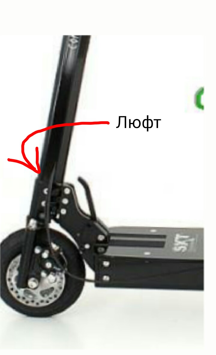

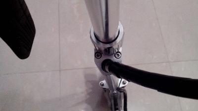

Приветствую, коллеги!
Приобрел на днях Pat Drive 350w, напрягает одна проблема - люфт рулевой трубы, в самом низу, в том месте, где она крепится к складывающейся платформе.
В результате, у основания рулевой трубы люфт небольшой, но на высоте рукояток за счет рычага получается "покачиване" вперед - назад на 5 см...Плюс, если зажать переднее колесо и покрутить руль влево-вправо тоже люфтит...
Тут писали, что это типа амортизирующий эффект, но это реально мешает рулежке.
Может это поправимо? :~-(

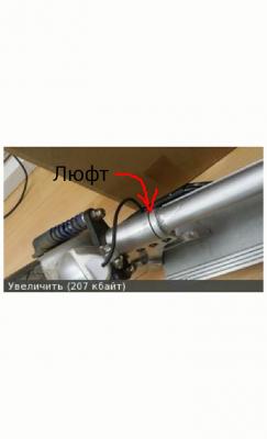

Да, имеется в виду то место рулевой, где на трубе сварной шов, прикрепляю картинку, может будет понятнее..
Мне н
е ясен механизм крепления рулевой трубы к вилке, разве она не должна быть жестко закреплена?

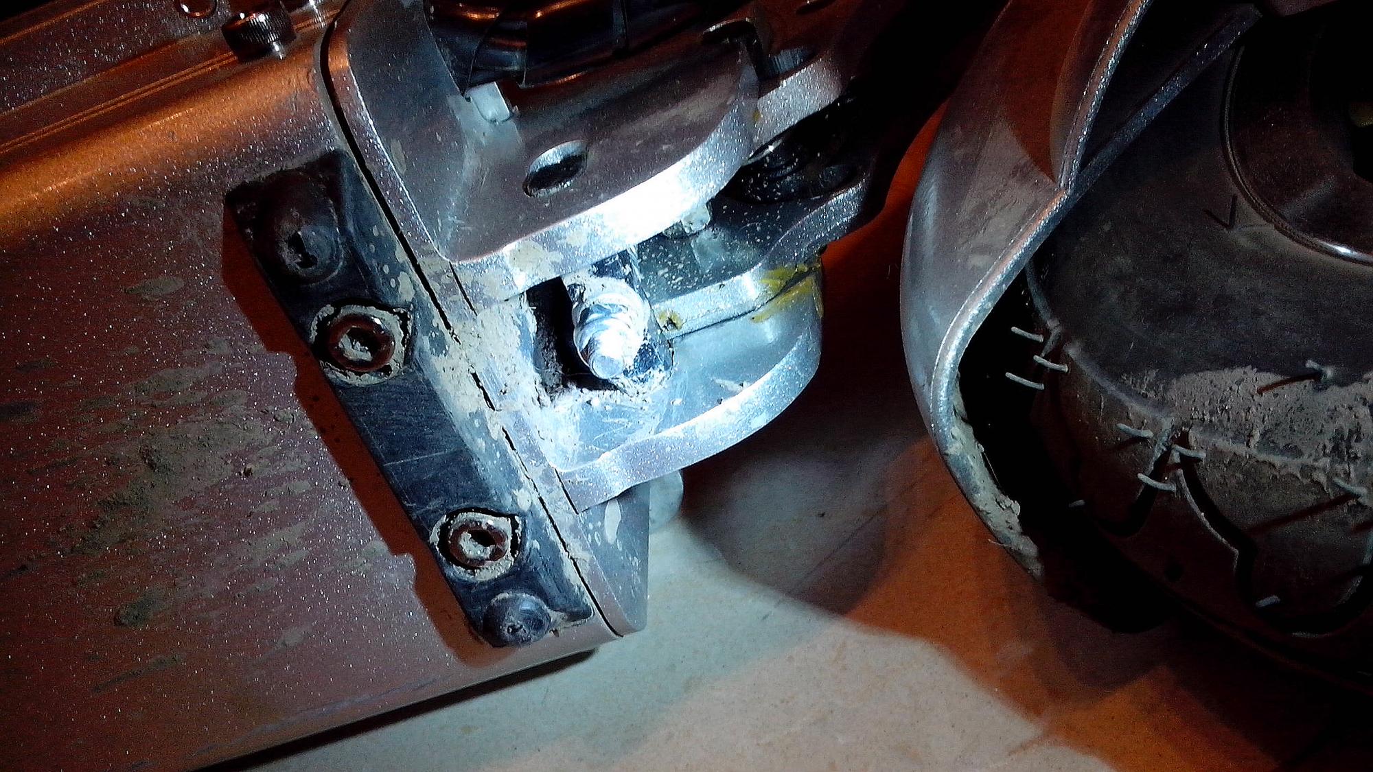

Liova
На фотографии GoBoard, а вы пишите про Pat350, непонятно, тем более там как раз разница в рулевом.
Люфта в этом месте у меня на Pat не было, зато по сварке развалился.
-SMP-
#202
Фото я взял для примера, чтобы показать, в каком месте люфтит.
А чтобы отсоединить рулевую, будет достаточно открутить болт, который находится под ней, то есть как бы между перьями вилки, направлен головкой вниз к колесу?
Нашел Ваше фото, место люфта указал стрелкой.

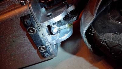

Liova
Да, у меня там совершенно не было люфта и не появлялось
Этот болт не открутить просто снизу, он сверху в трубе гайкой и контрагайкой закручен, это видно на той фотографии, где я трубу снял.
http://savepic.net/6473837.htm
Возможно это не собственно этот болт, но при изучении люфта поворота вилки точно узнал, что верхние контрагайки соединены с болтом с шляпкой над колесом.

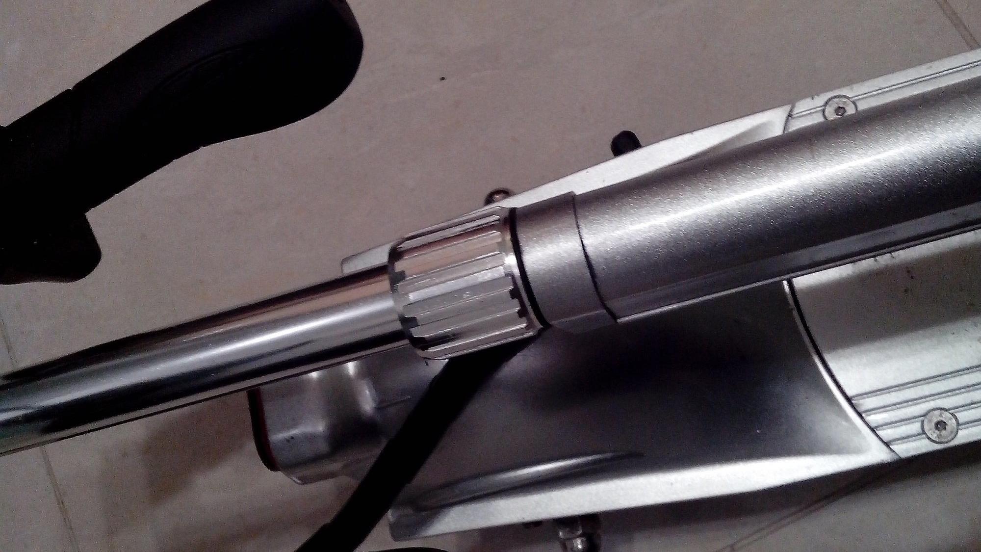

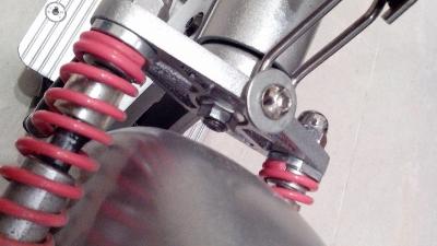

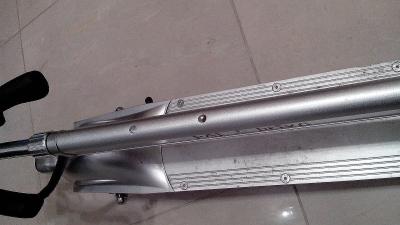

usr_eltr
есть вот эта гаечка
вот эти болтики
а складной механизм регулируется тут
надеюсь справитесь с люфтом
если открутите первую гайку с первой фотки (фонарик лучше снять - мешается)
то получите самокат отдельно, переднее колесо с подвеской отдельно
usr_eltr
#205
еще вариант проверить фиксацию здесь
и затянуть цангу покрепче
сейчас побаловался рулем
люфт относительно оси руля не убрать он задается шириной отверстия в первой фотке этого поста
а вот люфт вперед назад 5см появляется если не зафиксировать складной механизм рычажком
или недостаточно подтянута гайка на третьей фотке в предыдущем посте

Всем большое спасибо за советы, попробую подтянуть все, что получится!
