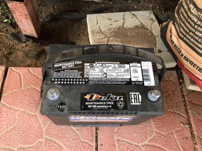

Друзья, помогите, пожалуйста. Имею батарейку Deka 724fmf. НРЦ 12В. Хочу зарядить до полной с избавлением от сульфатов зарядкой Вымпел 55, но не пойму, какое напряжение выбрать. Не могу нигде найти, по какой технологии эта батарейка сделана. В каталогах производителя написано только Advanced A3 technology. При этом производитель для своих гелевых и АМГ батареек рекомендует напряжение не более 14.1 и 14.6 В соотвественно.

Кальциевый, подробнее здесь: https://bigteh.ru/product/akkumuljator-deka-724fmf-90-ach/

Спасибо, но по ссылке инфа недостоверная. Он всё-таки wet ca/ca или AGM?

ЦитироватьULTIMATE изготовлены из высококачественного свинца с добавлением серебра по запатентованной технологии. В производстве батарей применяются кальциевая и AGM- технологии.
Значит кальциевая  AGM с добавлением серебра..

Тогда 2 вопроса:
1. Почему там что то плещется?
2. Каким напряжением заряжать?

Думаю, если плещется, то стандартно до 14,4 можно спокойно заряжать .. при пониженных температурах менее 20 град.  заряжать до 14,6-14,7 пока ток не перестанет снижаться и в течении пару часов будет стабилен.

FMF - это наливные акб если был бы agm так и написали бы.
https://www.nationwide-battery.com/deka/724fmf.php

Перечитав десяток тем и просмотрев сотенку страниц решил делать так: заряжаю с ограничением напряжения 14,6 В, ограничением тока 0,1С. Пока ток заряда не упадет до 0,01С.
Норм?

Не совсем, 14,6в и ждём падения тока до минимума который на протяжении 3-4часов не будет изменяться в меньшую сторону или же достигнув некоторого минимума начнёт расти на протяжении 2х часов. Как только одно из условий выполнено переводите в режим перемешивания электролита 16,3в ток 0,02С снимаем по тем же критериям поведения тока или если они не выполняются и акб начинает подогреваться снимаем, в среднем на этап перемешивания уходит 5-6ч, время зависит от состояния акб.
