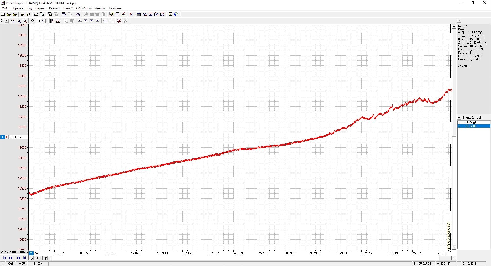

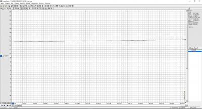

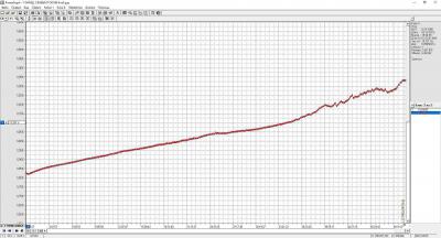

Уже более 51 часа стоит на дозаряде (десульфатации) слабым током (6 мА с ограничением напряжения 30в) 7Ач АКБ. В прошлых постах я оставлял инфу по их реанимации с полных  абсолютных трупов. Сейчас они выдают порядка 5 Ач. Так вот что я заметил. Процесс какой то идёт, напряжение хоть и плавно растёт, но при детальном рассмотрении кривой, видны динамические изменения. При чём напряжение на АКБ реагирует на происходящие изменения внутри неё.
Все заряды исключительно по классике CC CV, никаких импульсов.

Цитата: SanSanich от 04 Дек. 2019 в 18:58Уже более 51 часа стоит на дозаряде (десульфатации) слабым током (6 мА с ограничением напряжения 30в)
[user]SanSanich[/user], 6 мА задал или батарея не хочет брать больший ток ?
Что так маловато дал ?
Ради хохмы посчитай сколько времени будешь лить 1 С.

Цитата: Cyberpapa от 04 Дек. 2019 в 19:19SanSanich, 6 мА задал или батарея не хочет брать больший ток ?
Нет. Он был полностью заряжен, на картинках видно с какого напряжения малым током начал дозаряд, 12,825в. Сейчас на нём через 55 часов такого подзаряда уже 13,560в. Но кривая заряда даже при таком мизерном токе неравномерна, со спадами и подъёмами. Как будто открываются новые площади пластин.
Хочу посмотреть, когда остановится рост напряжения, на каком уровне при таком мизерном токе. Это 0,001С примерно.
