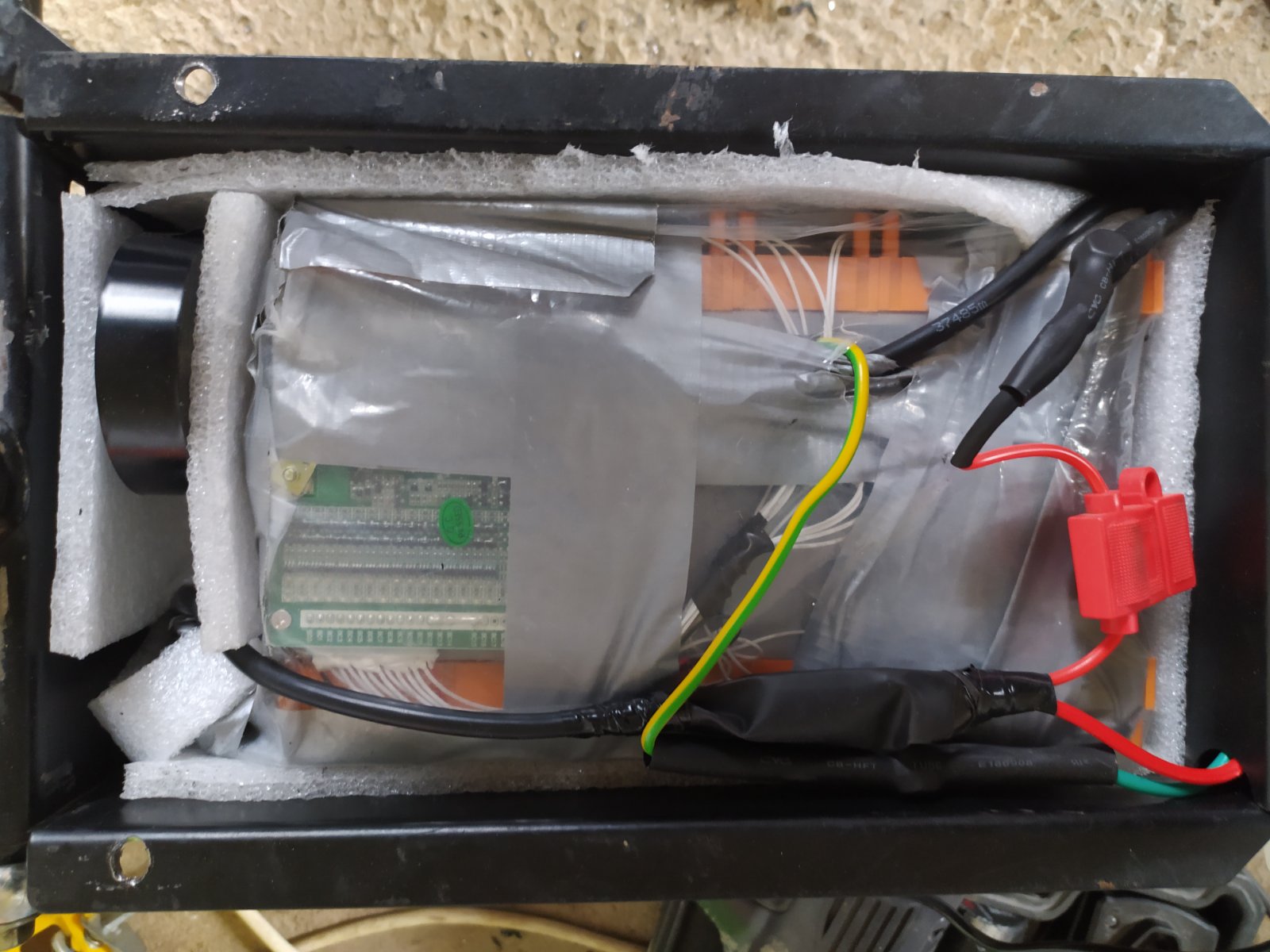

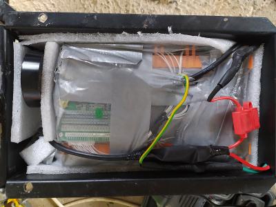

да лиферные батареи убить крайне трудно но лучше бы их еще каким-то жестким диэлектриком проложить от стенок самоката
Санек84
Лифер тема для таких самокатов, можно легко до 25Ач призматиков засунуть, а если пакетами, то даже представить сложно. Я пока только один свинец поменял и то сразу легче и бодрее стал. Где то на Авито появилось объявление о продаже такого за 20000 с новой резиной и батареей lifepo4 на 15Ач, вроде как тоже новая. Может кому нужен или под запчасти, один акб тысяч на 15 выйдет, плюс два колеса новых.

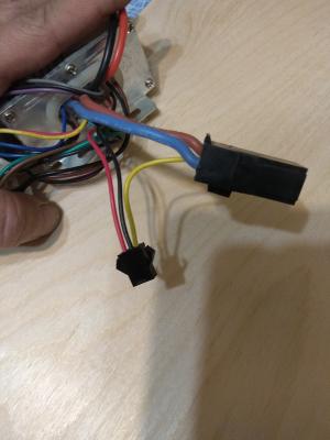

По контроллеру подскажите.
У меня ok10s-3
Не пойму назначение двух синих проводов на отдельной фишке. В одном из описаний обозначен как - дроссель.  Но там они замкнуты. Пара проводов режима спорт есть отдельно.
На провода к мотору добавляется  выход с трехконтактной фишкой в которую входит черный и хрензнает какого цвета, а выходит желтый. Не пойму что это.
Блин надеюсь это выход к мотору, а хт60 к батарее. А то может уже все пожег подключив не туда батку

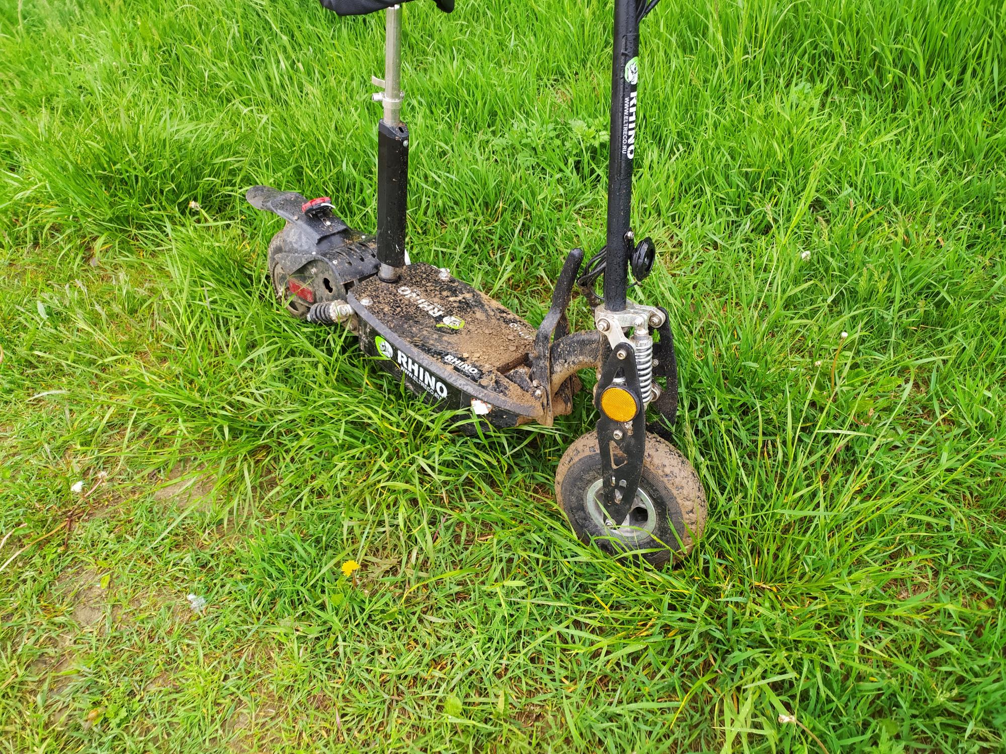

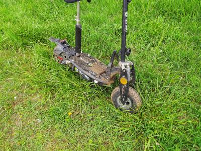

сегодня вечером или завтра утром буду свой просушивать, отпишу что куда, сегодня гонял на лиферных батареях, заднее колесо 4атм, переднее 2.5, ветер, дождь со всеми вытекающими, хватило на 20км)

govadim
Добавлено 31 Май 2020 в 00:56
А не маловато?
[/quote]
По лужам проехал пару раз и отрубился, больше не включался, когда вставил в зарядку на пару сек то все заработало, надо доработать герметизацию где все фишки возле контроллера

Alex_mac
Цитата: Санек84 от 22 Май 2020 в 23:25и батареей lifepo4 на 15Ач
15 ач, 14 S пихается свободно с запасом. можно и побольше всунуть. у меня 32650. не особо плотно собрана.

Вопрос. Контроллер греется в коробе.
Кто нибудь выносил его наружу, думал на передний скос короба вынести. Вопрос герметичности и ударов?
