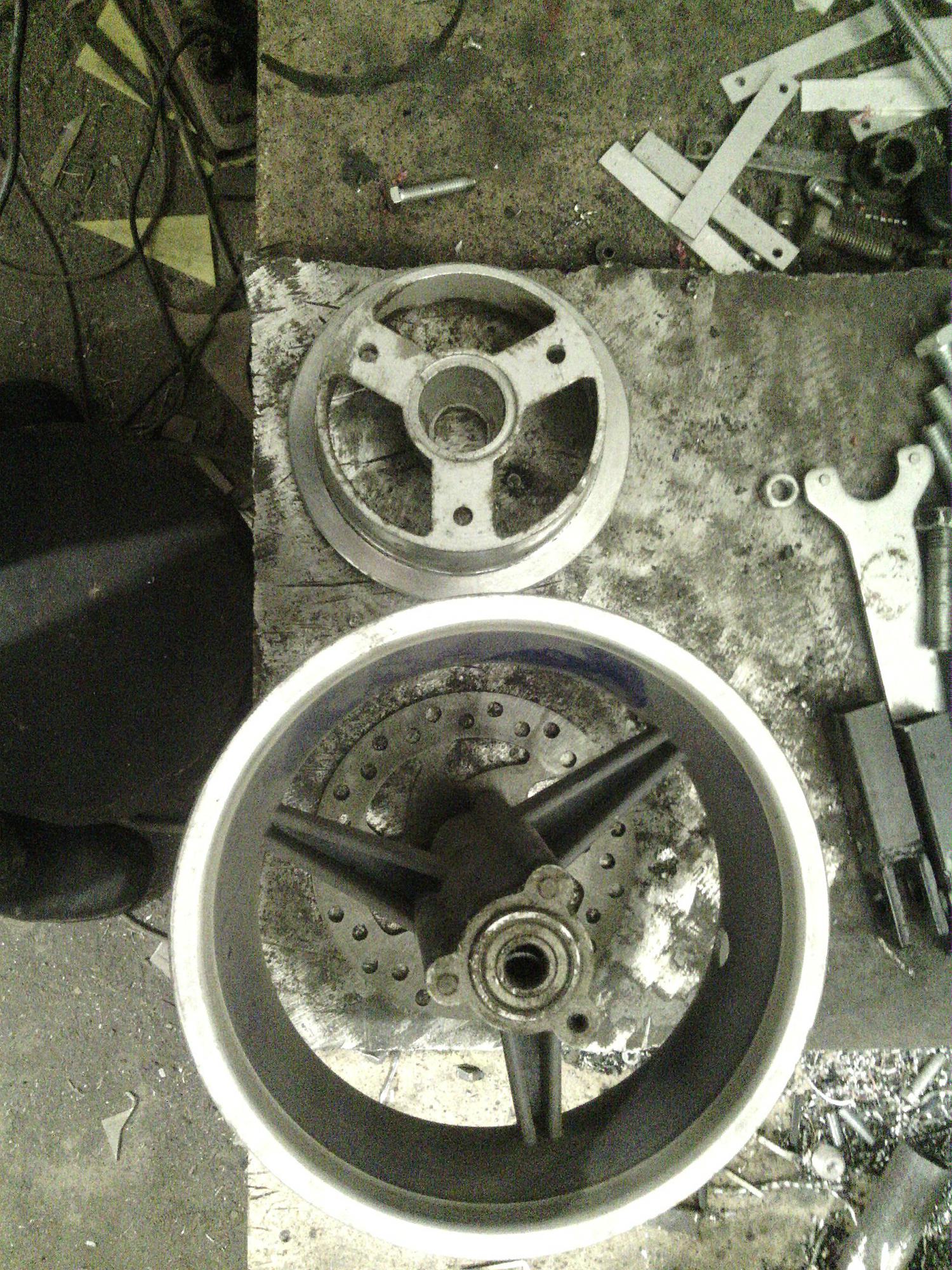

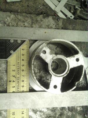

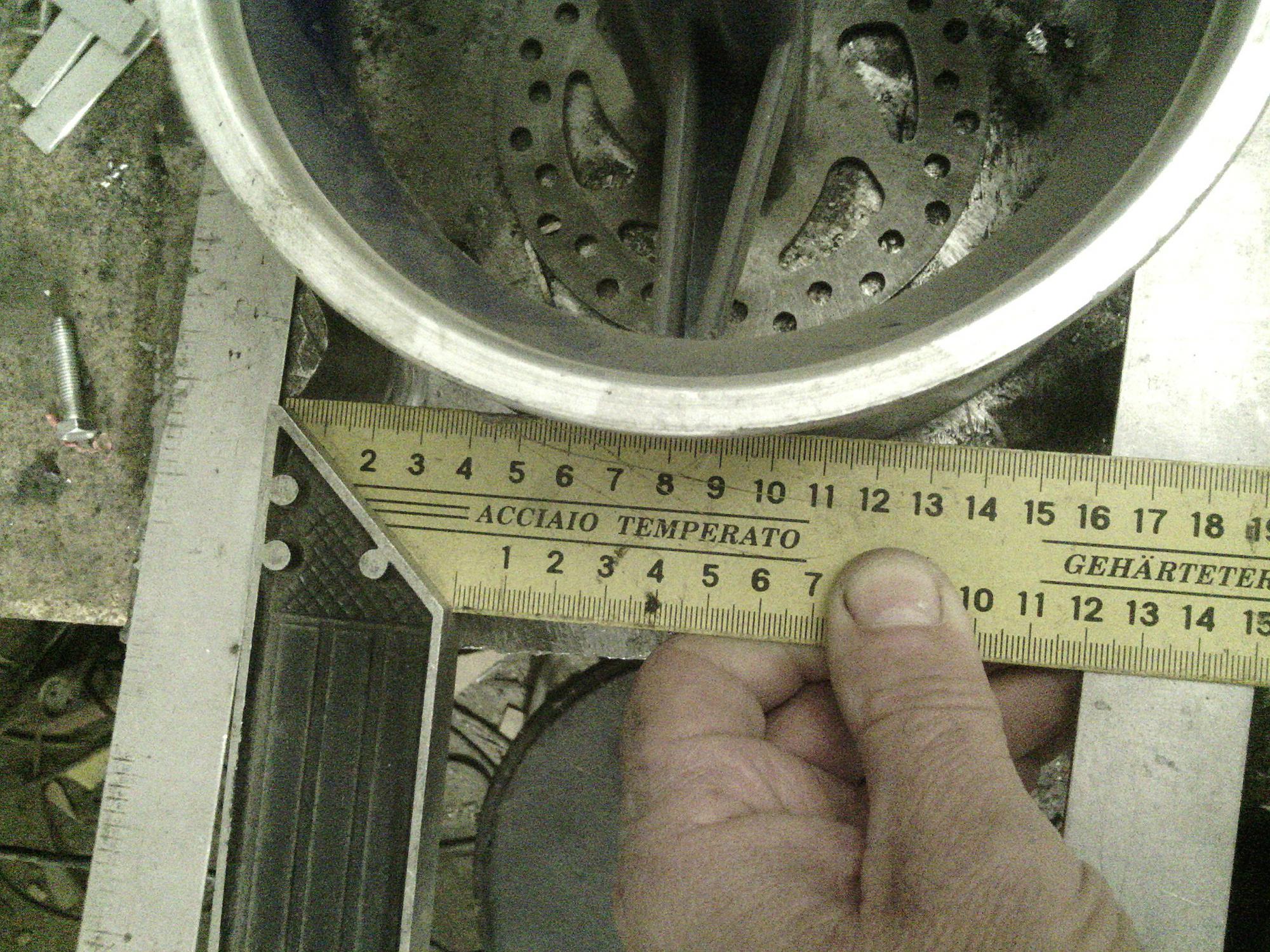

Flygreen
Товарищи, подскажите пожалуйста.  Какой посадочный диаметр на дисках RHINO ? (получится ли натянуть на такой диск резину с внутренним диаметром 6 или 6.5")  И межосевое расстояние ?
Заранее спасибо.
https://eltreco.ru/catalog/kolyesa/disk_kolesa_rhino_zadniy_9/
Катаем на электро багги https://electrotransport.ru/index.php?msg=1762325
Строю самокат https://electrotransport.ru/index.php?topic=61719.0#topmsg
Piramidon
Заранее спасибо.
Вот половинка диска от RHINO
Вот диск на размер 6.5"
Так они выглядят рядом
Межосевое, если память не изменяет 140 мм
Flygreen
Благодарю. Думал резину на дешманские диски натянуть, теперь вижу что не проканает )

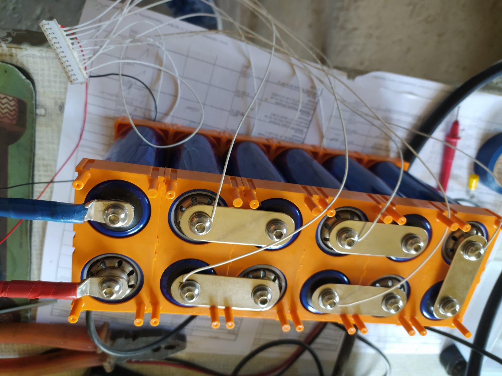

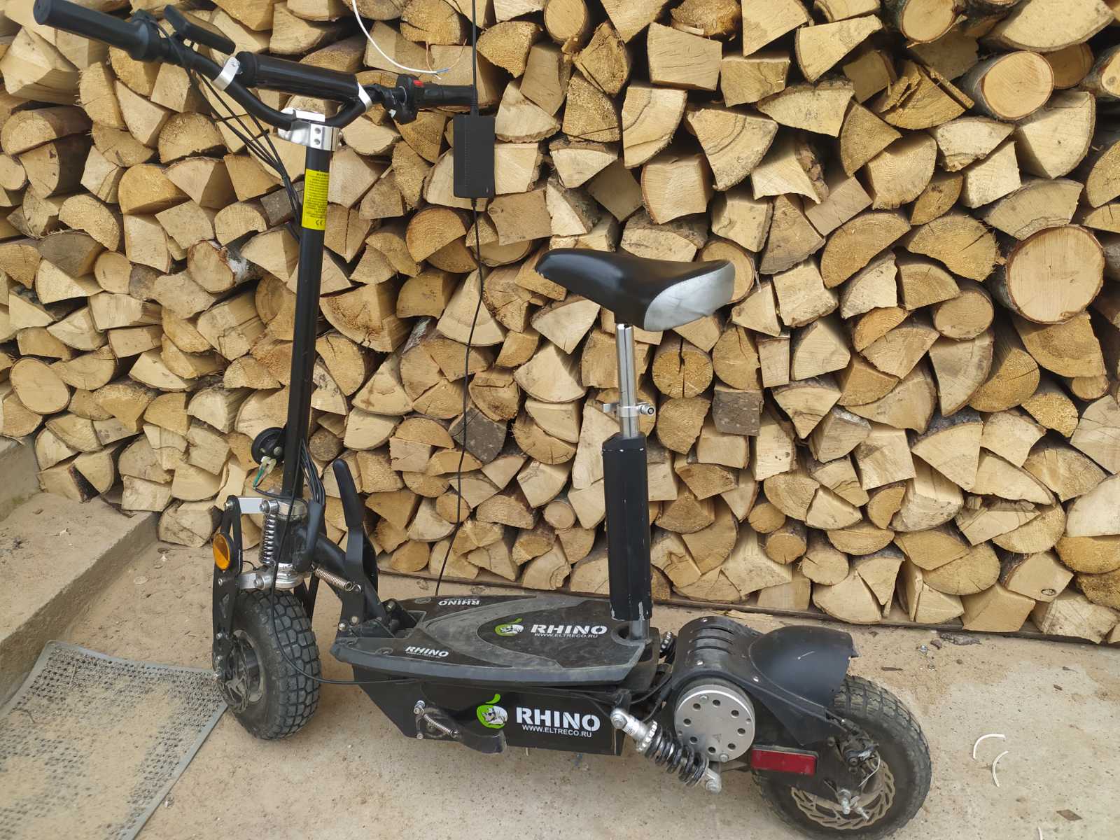

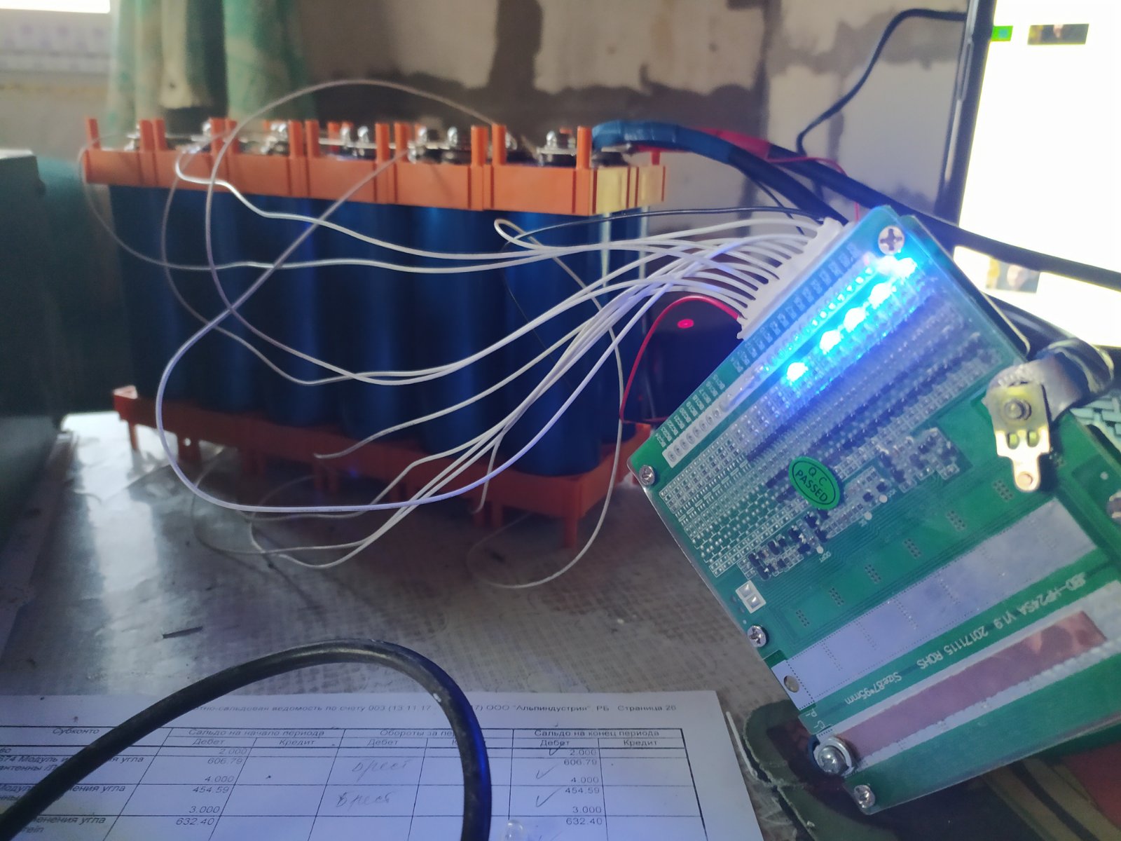

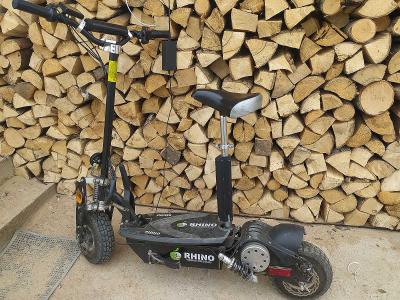

govadim
Всем доброго дня, купил себе табуретку б\у 15-го года - RHINO 36v 1000W, заманили большие колеса (живу за городом), немного ушатаный,
гонял месяц на свинце, не знаю как для города но за городом полная жапень, при ниже +10 на улице батарея теряет почти всю емкость, хорошо если пробега хватит на 3-5км, вес огромный из за свинца 3шт которые весят 15кг  :neg:...
Плюсы: ремонтопригодность+++, дешевые покрышки (подходят от тачки)

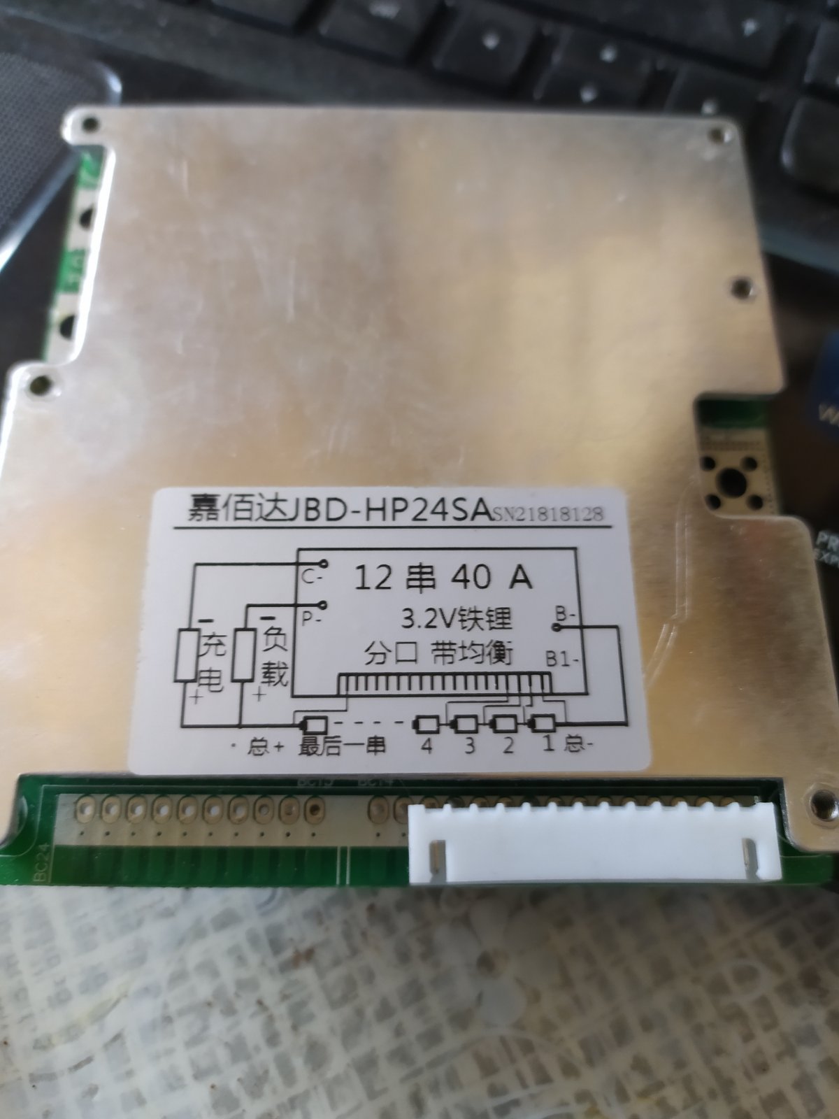

подсчитав что тяговые батареи стоят у нас (Беларусь) 3шт около 100$ и хватит их на один сезон... решил переплатить х2.5 и взять LifePO4 12 шт 3.2в 10Ач, BMS и зарядку вышло что то около 260$
Итог: 1. Табуретка скинула -10кг, стала весить около 30кг (можно без проблем закинуть в машину, занести в дом, поднять по ступенькам и. т.д.)
2. Динамика изменилась (что радует), проехал 10км заряд упал на одно деление
3. как сказал старый - у тебя самокат столько не проживет сколько эти батареи....
второй день балансируются батареи осталось 3шт
Полет отличный!
ELTRECO RHINO, 2015г, МК 2х250W, 35км\ч, 36v LiFePo4 38120 10ah + Li-Ion 21700 10ah
