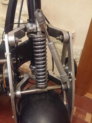

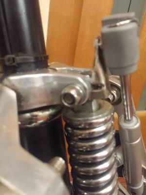

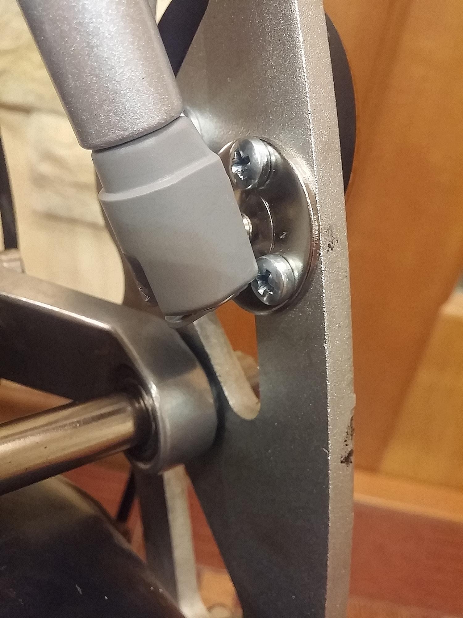

Владею РИНО 1000 Вт лет пять. Служит верой и правдой, хотя использую не очень интенсивно. В год проезжаю 300 - 500 км. Принципиальных доработок не делал, т.е. двигатель, рама, рулевая, контроллер (шунт подлужен) родные. На лето ставлю переднее колесо на 12"и заднее с трехскоростной втулкой на шоссейной резине KENDA. Зимой езжу на шипованных родных колесах. Аккумулятор литий 36V20 А/Ч из китайских Lishen (сам собрал) - служит без проблем третий сезон. Это просто для информации. А речь пойдет о передней подвеске, которая многих не устраивает. Для меня - подвеска нормальная (у моего на подшипниках). Не устраивал один момент - жесткий отбой с металлическим стуком при обратном ходе. Амортизатор старого образца неразборный, буфер не поставишь. Другой подобрать сложно из-за ограниченной толщины. Пробовал ставить регулируемый от более поздних версий - не подошел из-за длины, 150 мм для моей подвески оказалось мало. Проблему решил просто. Поставил мебельный демпфер 160 мм. Использовал крепеж из комплекта. Верхний просто согнул и рассверлил отверстия. На фото, по-моему, все понятно. Цена вопроса 140 рублей. Езда стала более комфортной, без всяких стуков. Может кому-то будет полезным.

Пходу отживший своё самокат. Все кто его имел либо вкорне переделали либо продали. ТУт давно никто ничего не писал.
