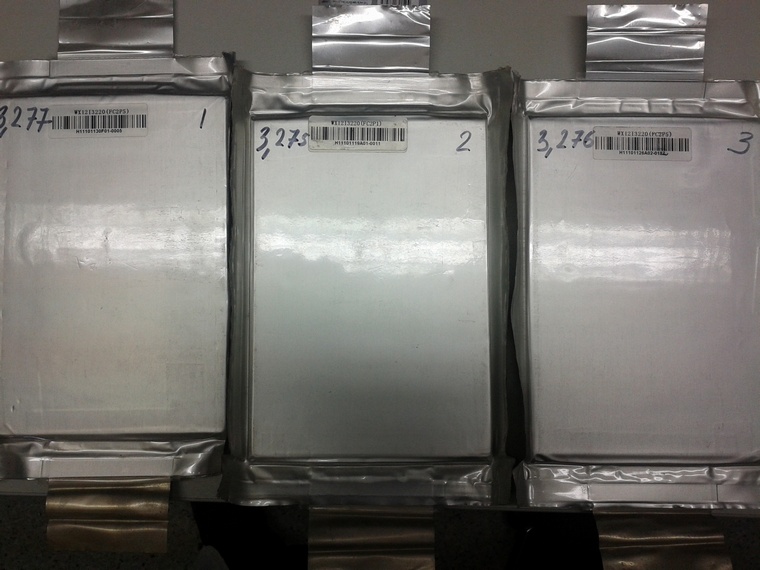

Большое Спасибо, есть некоторый опыт сборки батареи LiFePo4 для лодочного мотора. Собирал по простой схеме не без известного здесь LICCа с простыми самодельными балансирами(балансировка-контроль перезаряда) индикатор "пищалка"(контроль разряда на воде). Всё просто но работает. Первый  LiFePo4 собирал вот из таких пакетов от "Доступного лития"
Может быть поискать что-то подобное и соединить последовательно. У таких элементов привлекает прямоугольная плоская форма, можно компактно уложить в батарейный отсек, в отличии от круглых где будет много пустоты. Если не трудно подскажите начинающему"силипидисту"(чайнику), что сейчас по критериям цена-качество популярно из LiFePo4 как-то им больше доверяю.

На сколько Ач были эти пакеты? По цене, если брать именно LiFePo4, я кстати на другую химию бы даже не смотрел, хотя и на свинце езжу, но это вопрос финансов, то пакеты будут самые дешёвые, но они мнутся, вздуваются и могут замкнуть и протянуться, далее призматики и самые дорогие выйдут цилиндры. Все они в жёстком корпусе и как правило на болтах, собрали, разобрали, в случае чего выкинули лишнее, пересобрали. Это именно то, на что надо смотреть для хорошего акб. Никаких бу и разборок, даже абсолютно новые акб и сделанные в один день, будут сразу иметь разницу, через неделю уже требующие внимания. И самое главное, минимум раз в квартал, нужно полностью разбирать акб и соединять все банки параллельно на пару дней. Пайка, изолента и прочее, это от безденежья, всё это в итоге ударит по рукам и даст мысль, что электро это убожество. Новые банки, жёсткие корпуса, сборки 12v и их последовательные сборки на разъёмах в 24 36 48 и тп комбинации. При желании коммутация их в один большой 12v акб на полную ёмкость. Это даст свободу и уверенность в акб. Вы даже выбросив самокат, этим акб сможете машину питать или инвертор дома, если света нет, завести зимой друга, взяв один 12v комплект с вилкой в прикуриватель на клеммах и тп. Но цена, примерно около 4000 за одну сборочку на 12v 10Ач или 12000 на 36v, чем выше ёмкость, тем дешевле в пропорции. В корпус полезет до 25Ач если призматиками

Цитата: Санек84 от 30 Май 2019 в 01:44На сколько Ач были эти пакеты? В корпус полезет до 25Ач если призматиками
Большое спасибо за внимание. Были вот такие пакеты-[urlhttp://18650dostupno.com/shop/li-fe/life-220-125-13/][/url]; под призматиками Вы понимаете в жестком корпусе? Просто иногда говорят "призматические пакеты" Я смотрю Вы на свинце ездите? Просто на одном рыболовном ресурсе, где тусуюсь по теме аккумулятора для лодочного мотора усомнились что   RHINO ES16 36V 1000W имеет киловатный движок, а вот действительно 1000/36=27,77А и насколько хватит родного свинца на 12А/Ч? минут на 25 или мы не так считаем?

Призматики да, в жёстком корпусе. Пакеты это скорее всего разобранные большие батареи, то есть бу. Технологически, жёсткий призматик, это такой же пакет смонтированный в корпусе, вздуваться и прочее, ему просто не куда. Я как раз обкатываю сейчас сборку железо фосфата на 12v 10Aч, он получается как свинец, полный заряд 14,4в, токи отдаёт до 50А свободно, по крайней мере в самокате даже не нагревается. Новый свинец у меня ехал до 30км, это 12Ач, потом пошёл на спад и в итоге хватает на 10км, ему более 5 лет уже. Лития хватит на большее расстояние так как он не проседает под током и держит напряжение. Машина не всегда работает на полную мощность, так и электро, 800 ватт он может брать на разгоне и в гору, я ставил ваттметр и замерял ток при езде. В среднем там около 7А при 20км/ч и весе в 100кг. Вольтаж на свинце проседал до 37в, а под конец стремиться к 34в, полный заряд там 42в. То есть реальный расход 37*7=260ватт. Теперь можно посчитать ток, который будет на чистом LiFePo4. Напряжение на нём не проседает ниже 13в, а следовательно 3 сборки, держат около 40в, 260/40, это чуть более 6А. Теоретически при скорости 20км/ч, за час из акб сольётся 6Ач и проедет 20км, а 10Ач акб хватит на чуть более 35км. Думаю, что 25км он пройдёт точно, на банках 10Ач, но это не на полном газе, я держу по велоспидометру, ровно 20км/ч, пробег заметно дальше. Если интересует, я могу выложить свой акб и что по чём

Большое спасибо, собираюсь собрать на 20А/Ч из пакетов А123. должен пакет влезть.

У вас 36 вольтовая версия? Там размеры 310х170х100, постарайтесь посчитать сразу для бмс, прокладку между каждым пакетом и клеммы. Пакеты должны войти легко, нужно 12 штук. Собирать либо всё в одно, либо делать три сборки по 12в. Заряжать можно будет родным, он выдаёт 42.5в 2А, на 12 банок, это будет 3.54в на банку, бмс отключает 3.62-3.65, теоретически, заряд будет останавливаться, даже не по бмс, что для банок лучше и надежнее в целом.
Сейчас смотрел пакеты 25Ач, 227х161х7, теоретически впереди останется место под бмс, ширины хватает, если всё лишнее уберете, а вот высота, 12 пакетов по 7мм это 84мм, плюс 11 прокладок между пакетами, по 1мм минимум, это 95мм, почти в притык, обязательно делитесь потом результатом, будет интересно. 25Ач это почти максимум  для лифера, вес 6кг.

Цитата: Санек84 от 04 Июнь 2019 в 14:00Сейчас смотрел пакеты 25Ач, 227х161х7, теоретически впереди останется место под бмс, ширины хватает, если всё лишнее уберете, а вот высота, 12 пакетов по 7мм это 84мм, плюс 11 прокладок между пакетами, по 1мм минимум, это 95мм, почти в притык, обязательно делитесь потом результатом, будет интересно. 25Ач это почти максимум  для лифера, вес 6кг.
Большое спасибо, сейчас присматриваюсь вот к таким

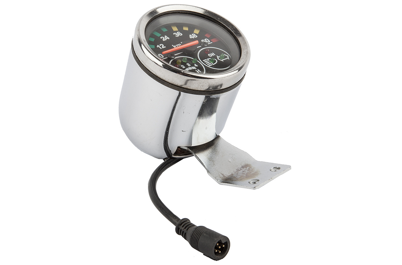

RHINO ES16 36V 1000W, покупали с рук, прежний владелец установил вот такой спидометр
Видно что он с разъёмом на 5 пинов, а в родном 6, соответственно один свободный, спидометр не работает, можно-ли что-то сделать или лучше найти родной? А может на сайте есть электрическая схема самоката?

По спидометру не подскажу, так как у меня его не было и никаких разъемов под него тоже нет. Спидометры такого типа должны работать от датчика возле колеса, геркона, так работают все велоспидометры, на колесе должен стоять магнитик. Возможно он отлетел или ещё что то.

[user]Санек84[/user], не обязательно, неоднократно встречал такое, что в качестве сигнала спидометра используется одна из фаз двигателя (напряжение на ней пропорционально скорости).
