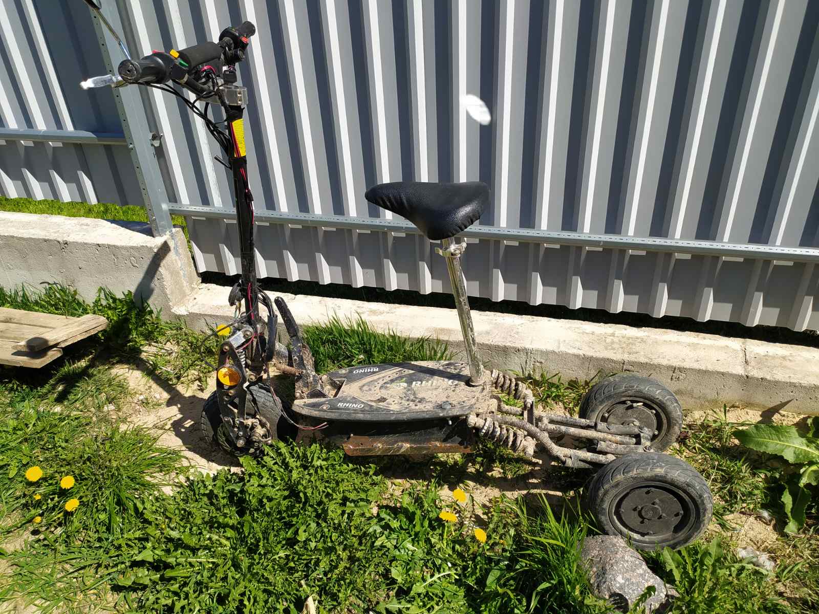

govadim
Я отказался от родного мотора, (при попадании грязи растягивается цепь и стираются звезды, зимой много проблем вылезло) купил гирик за 40$ с мотор колесами 11" и два контроллера на алике за 15$ по 350W, переварил заднюю часть, поставил назад 2 колеса, пока что месяц обкатываю, полет нормальный, в день по работе наматываю до 20км, скорость при 36в макс 28км/ч, все не дойдут руки поставить поворотники, стопы, щитки...

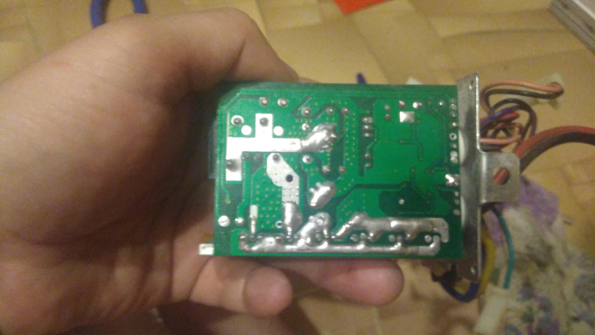

Вскрыл родной контроллер Rhino800 немного опишу, возможно кому то понадобится. Контроллер видимо нонейм или что то из этого LN:13 03 11-0100sn0035 ch05 36v8s 800w.
Немного по схеме: с гнезда зарядки, напряжение заходит на плату тонким проводом, а также там очень тонкая дорожка, имейте ввиду, что заряжать большим током без переделки, через этот контроллер не получится, там дорожка с волос. Плюс питания попадает на выпрямительный диод, далее через резистор 0ом соединяется с основным плюсом, идущим на плюс аккумулятора. Минус проходит напрямую к общему минусу.
Плюс аккумулятора напрямую идёт к замку включения, возвращается обратно к контроллеру и расходится на все точки, где требуется общее напряжение аккумулятора, это на индикатор заряда, на плюс стоп сигнала, есть пустые точки видимо для подключения звукового сигнала или подобного. Также по дорожке контроллера этот плюс попадает на высокотоковое реле, где подключает аккумулятор на вход мосфетов. Выключением ключа, можно обесточить весь самокат, в том числе и отключить входа мосфетов.
После реле, плюс аккумулятора через диод попадает на большой резистор 320 Ом, за ним стоит конденсатор на 50V 47mf. Здесь стоит обратить внимание, что после этого резистора, напряжение не должно превышать 40-50v, так как это же напряжение подаётся на вход стабилизатора LM317T. То есть в 48V версии, резистор скорее всего не 320 Ом, а больше. Менять конденсатор на большее напряжение смысла нет, надо понижать до него. С выхода LM317 плюс попадает на вход стабилизатора 78L05, далее идёт на питание микросхемы и на ручку газа.
Внутри имеются два диода Шотки на 100v и распаяно три мосфета на 60v, имеется место под четвертый мосфет, вся обвязка есть, нет только самого мосфета.
По доработке с 36 на 48v, необходимо поменять силовое реле, которое в 36v версии на 36v, а также скорее всего резистор на 320 Ом, чтобы напряжение на входе LM317 не превышало 40v. Схемы отключения контроллера при низком заряде аккумулятора, на плате не обнаружил, скорее всего она не реализована на этом контроллере, под свинцовый акб.

Санек84
[user]Кулибин[/user],  Здорово. Не остался ли у тебя родной контроллер от самоката, когда на нём были свинцовые акб и коллекторный мотор. Вроде у тебя была 48v версия. Внутри контроллера установлен большой резистор с полосками, перед входом на LM317T.  Какое сопротивление у него в твоей версии, у меня стоит 320 Ом.

Борян
хотел написать про прошивку и сообразил что коллекторник жеж :-D   померяй напругу после резистора в штатном варианте питания, воткни подстроечник и вместо батареи лабораторник. поднимаешь напряжение, меряешь и крутишь....
Санек84
[user]Борян[/user], как вариант можно и подстроечником, вот только там резистор мощный вроде, подстроечник может не потянуть, это же не регулировка, а гасящий резистор. В родном гасит 4V он, с 41 до 37
