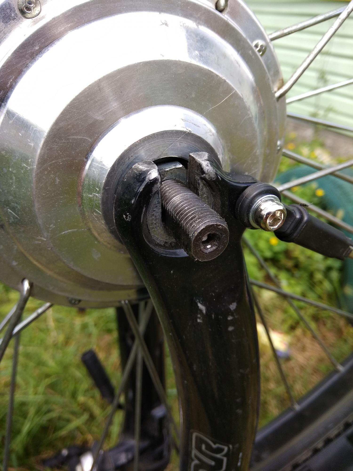

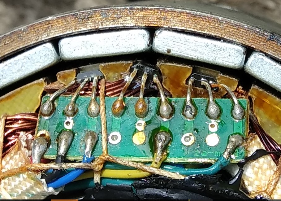

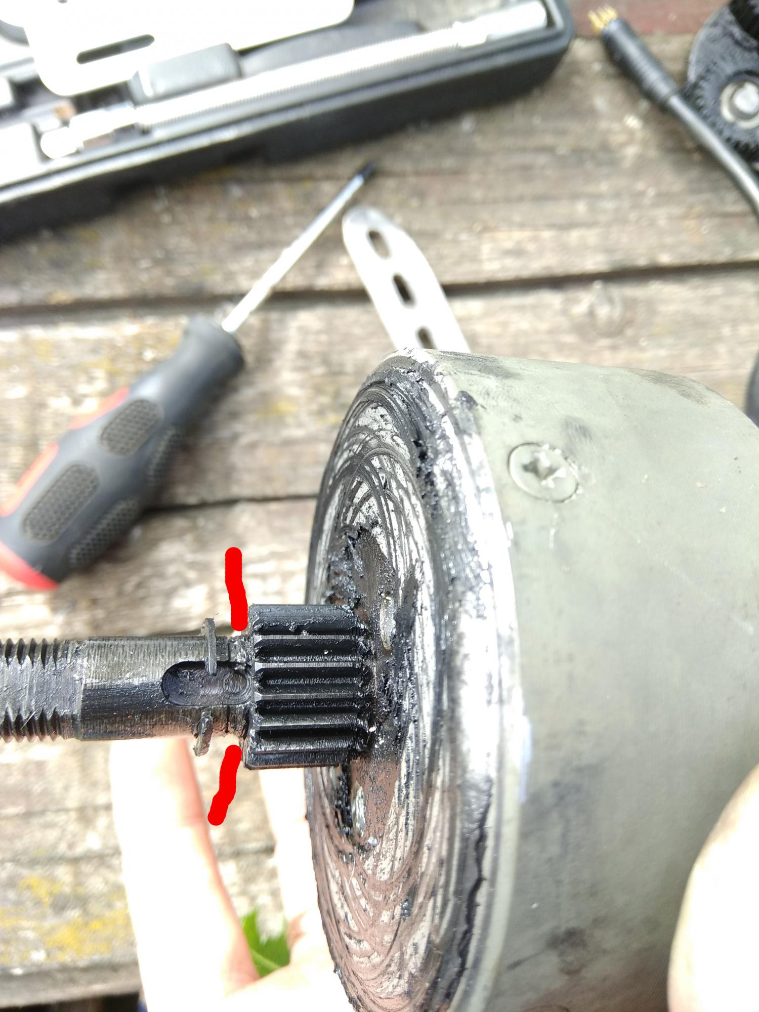

У меня контроллер умеет работать в безхоловом варианте, кажется я так включал и тоже стук был, хотя надо будет попробовать еще раз поездить без холов. Кстати что заметил у меня два красных провода подходит к плате холов, один идет на крайний хол, второй идет под плату, далее его не видно. Что интересно на разьеме холов на кабеле около контроллера плюс холов состоит тоже из двух проводов, красного и белого.
Вот фото холов, кстати средний нормально установлен? Следов пайки на плате невидно, значит пред.хозяин ничего не менял.

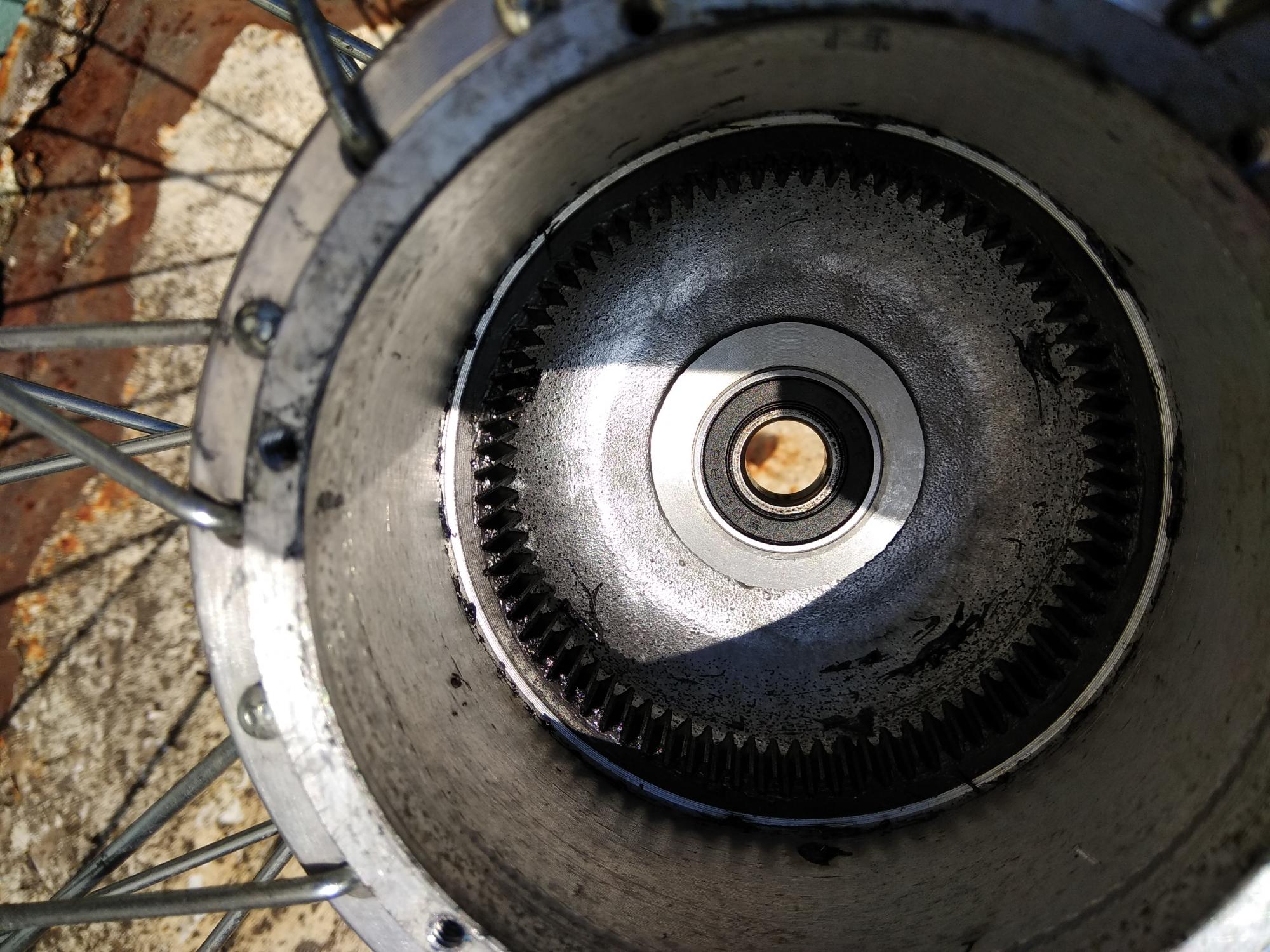

И вот этот подшипник при прокрутке пальцем имеет как бы чуть-чуть трет по сравнению с противоположным на крышке. Но даже не представляю как его менять. Поперечного хода он не имеет, с наружной стороны поджимается гайкой

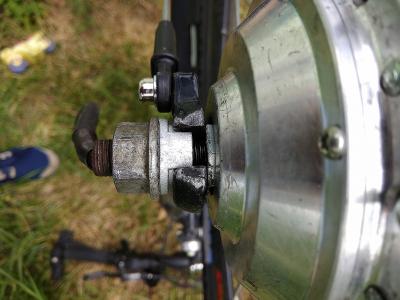

И пожалуйста гляньте я хоть нормально колесо к вилке креплю, может еще какие шайбы нужны?
правда между шайбой и гайкой я добавил еще усилитель

а там еще одного подшипника нет? Как его разбирать дальше? Как я уже писал если сдвинуть статор относительно ротора на сколько могу руками никакого люфта нет, думаю что это люфт подшипника на валу.
Пока мне бы не хотелось его менять, так как по первых работает он на данный момент нормально (в смысле езжу), шестерни в прекрасном состоянии, к тому же это оутрайнер, т.е. при поездках в горку ему мало что грозит, он всегда еле теплый, а без него в эти пару горок я выехать немогу (с ним и педалями в горку 10км/ч, по прямой до 26км/ч, холостой ход 34км/ч при 38в батареи, колесо 28дюймов). Вот только бы решить проблему со стуком. Кстати при движении на велосипеде стук слышен только в самом начале на малых оборотах, потом я его не замечаю, подаю 36в пока, контроллер 36/48в 18а
Shaman2

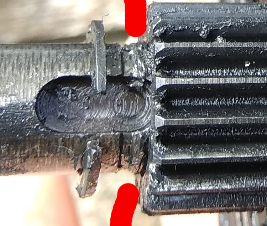

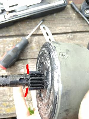

а если я вот сюда между центральной шестерней и стопорной шайбой обычную шайбу поставлю?
почему сюда: потому что тут всегда смазка присутствует и фривилом прижата будет. И кстати можно ли эту стопорную шайбу на фото поменять на ту что с усиками или тут это недопустимо?

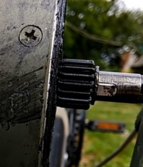

Увеличил это место:
Интересная конструкция. Выглядит, как проточка для шпони. А самой шпонки не видно. Или она под шестеренкой?
На самом деле, это не важно.
Важно определится, куда именно смещать ротор. Важно, чтобы он крутился свободно и ничему не мешал.
Поэтому, да, шайбы добавлять или со стороны зубчатого фланца, ли со стороны другой стопорной шайбы.  ;-)

Стоплрная шайба есть, я на фото ее левее сдвинул. А шпонка с левого края по стопорную шайбу, какая-то она половинчастая

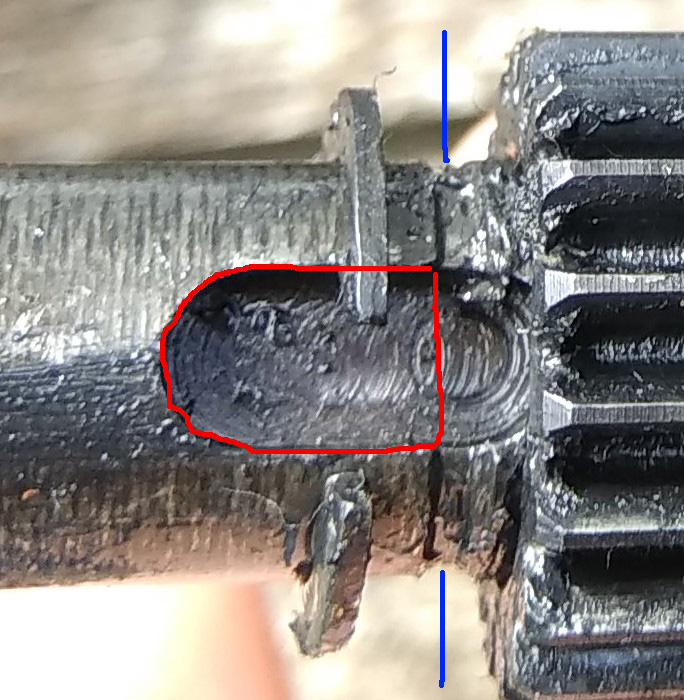

Вот фото шпонки и стопорной шайбы. Действительно непонятно почему шпонка на половину выреза на валу, может надо установить полную и эта шпонка должна упирать в центральную шестерню и прижимать ротор?
а шайба поставить редуктор тоже не помешает, ведь она между шестерней и стопорной шайбой будет, тем более если ее по диаметру сточить до диаметра стопорной шайбы.
В общем вот фото этого узла:
красным отметил как лежит шпонка, а синим посадка стопорной шайбы, что на фото просто сдвинута левее. Может сама шпонка обломана и должна быть больше?
покажите мне фото этой части узла на других моторах

у XOFO такая же конструкция как у меня, но шпонка вроде на всю прорезь
морячок
Не должна шпонка упираться в шестерню. Шестерня вращается же...

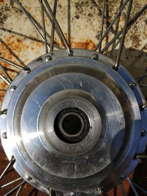

Подшипников в роторе два. Особой силы для стягивания ротора не потребуется.
Винтов должно быть несколько, они вроде как держат обойму с магнитами.
Строго говоря, эта шестерня вращается вместе с валом/осью. И со стопорным кольцом. Главное, не увлекаться диаметром проставочных шайб.
Думаю, это всем очевидно.  :-)

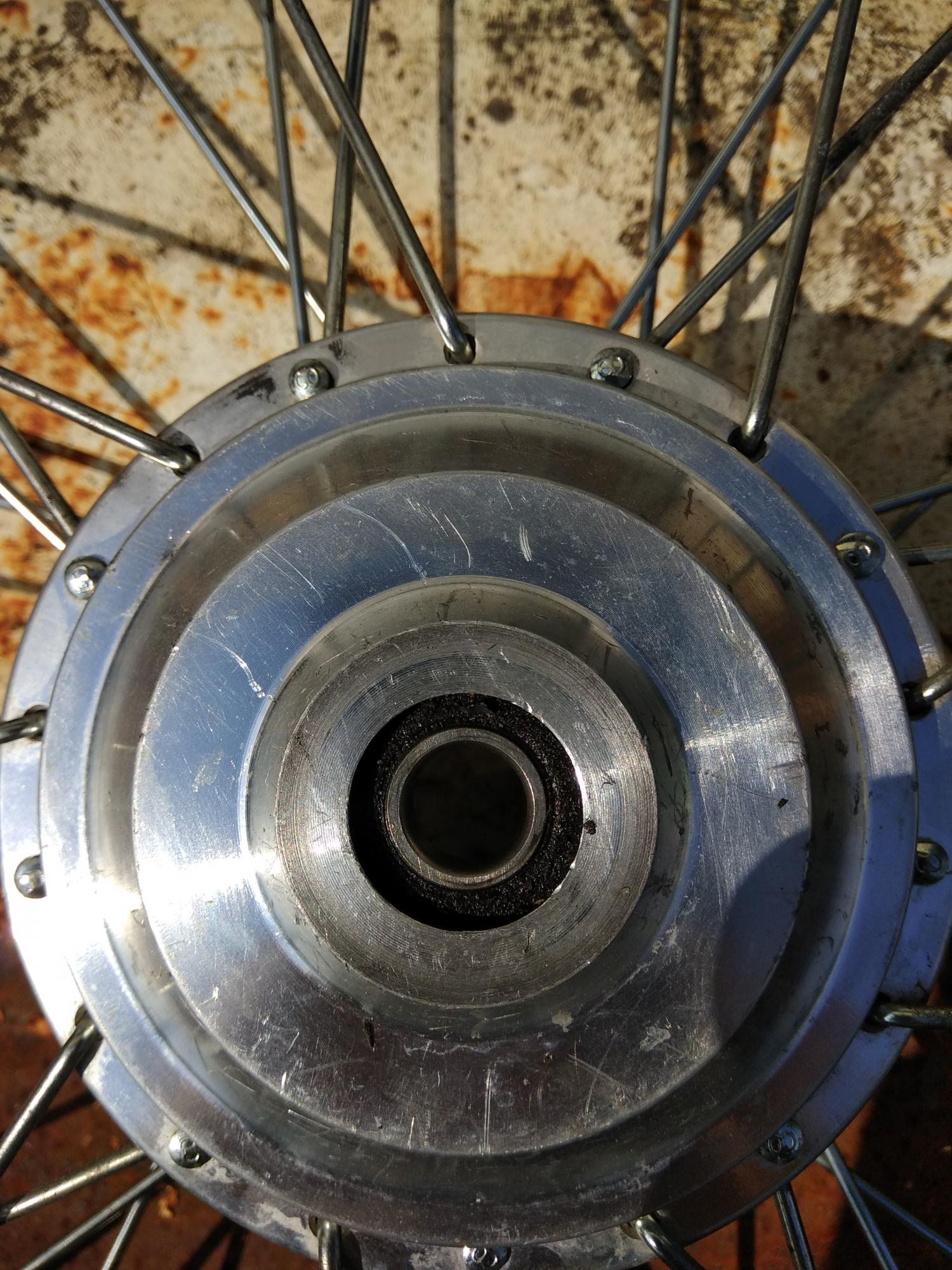

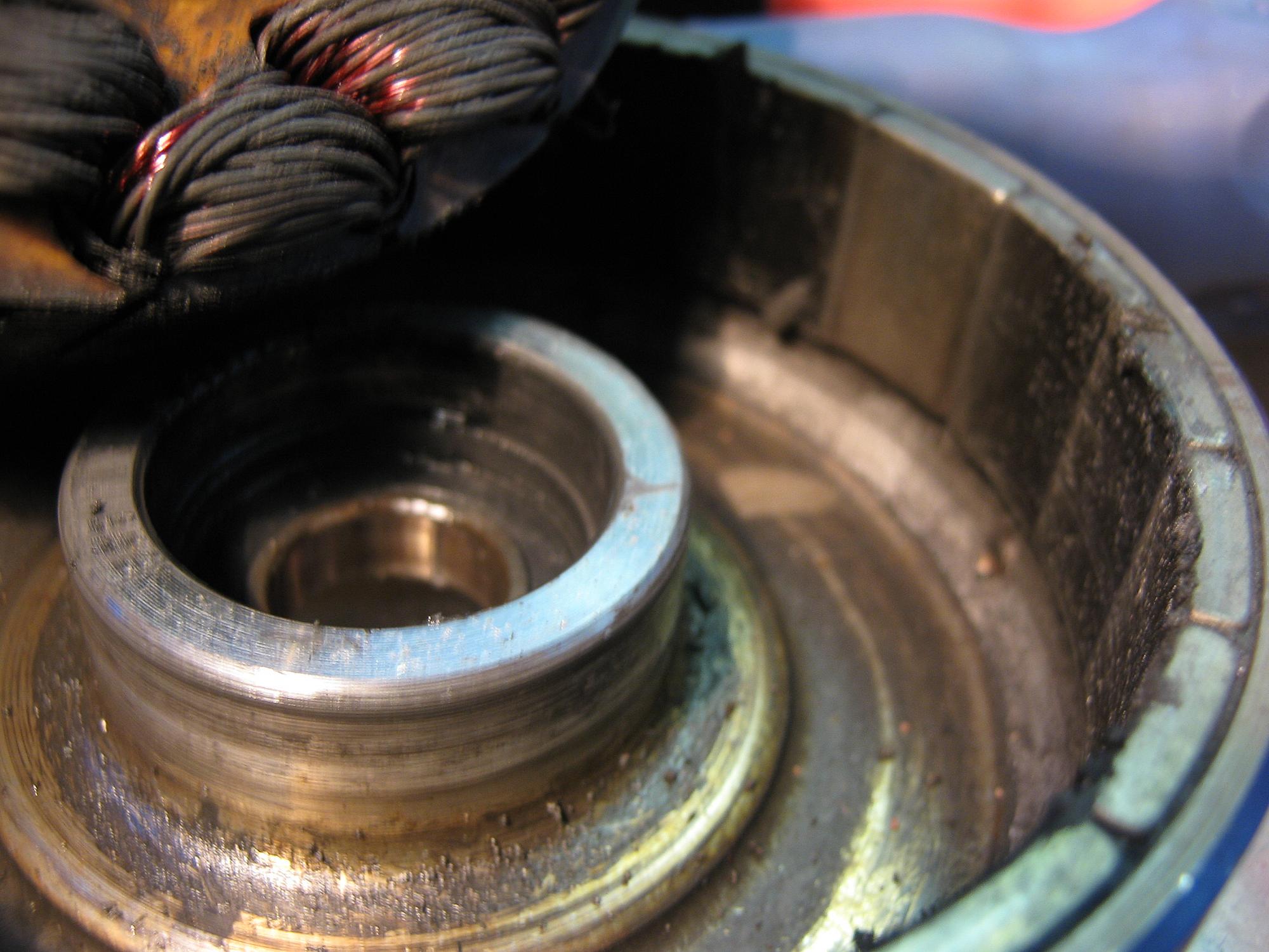

Вот нашел одно фото: https://electrotransport.ru/index.php?msg=224202
получается что у меня один подшипник, иначе чем обьяснить неравномерность вращения ротора...
морячок
#195
Вы издеваетесь? Вам всё уже пережевали несколько раз.
Убираем единственный вам видимый подшипник и, о чудо, там ещё один!
