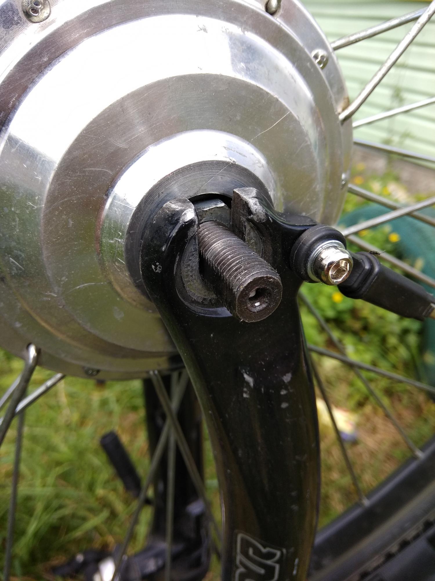

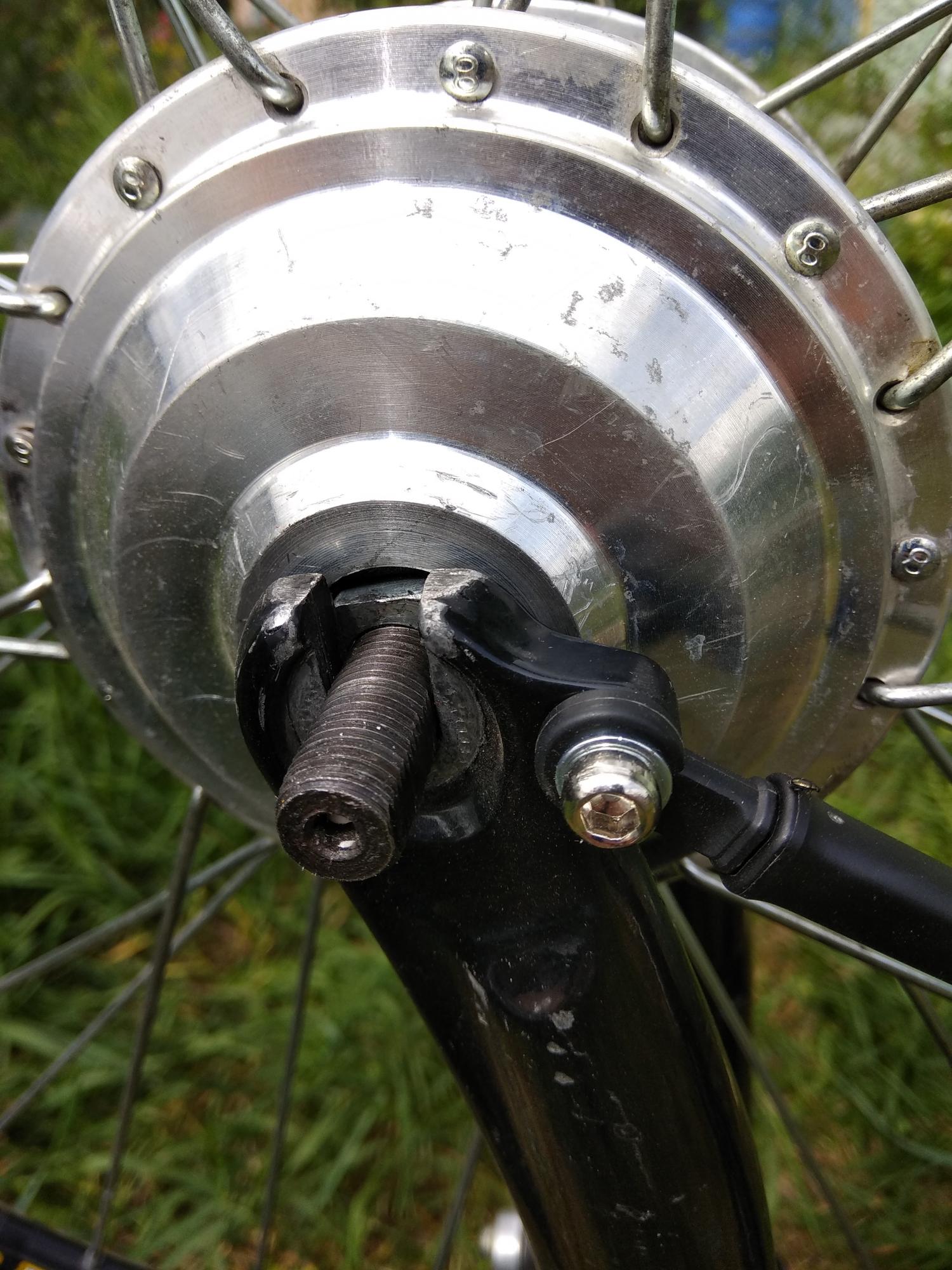

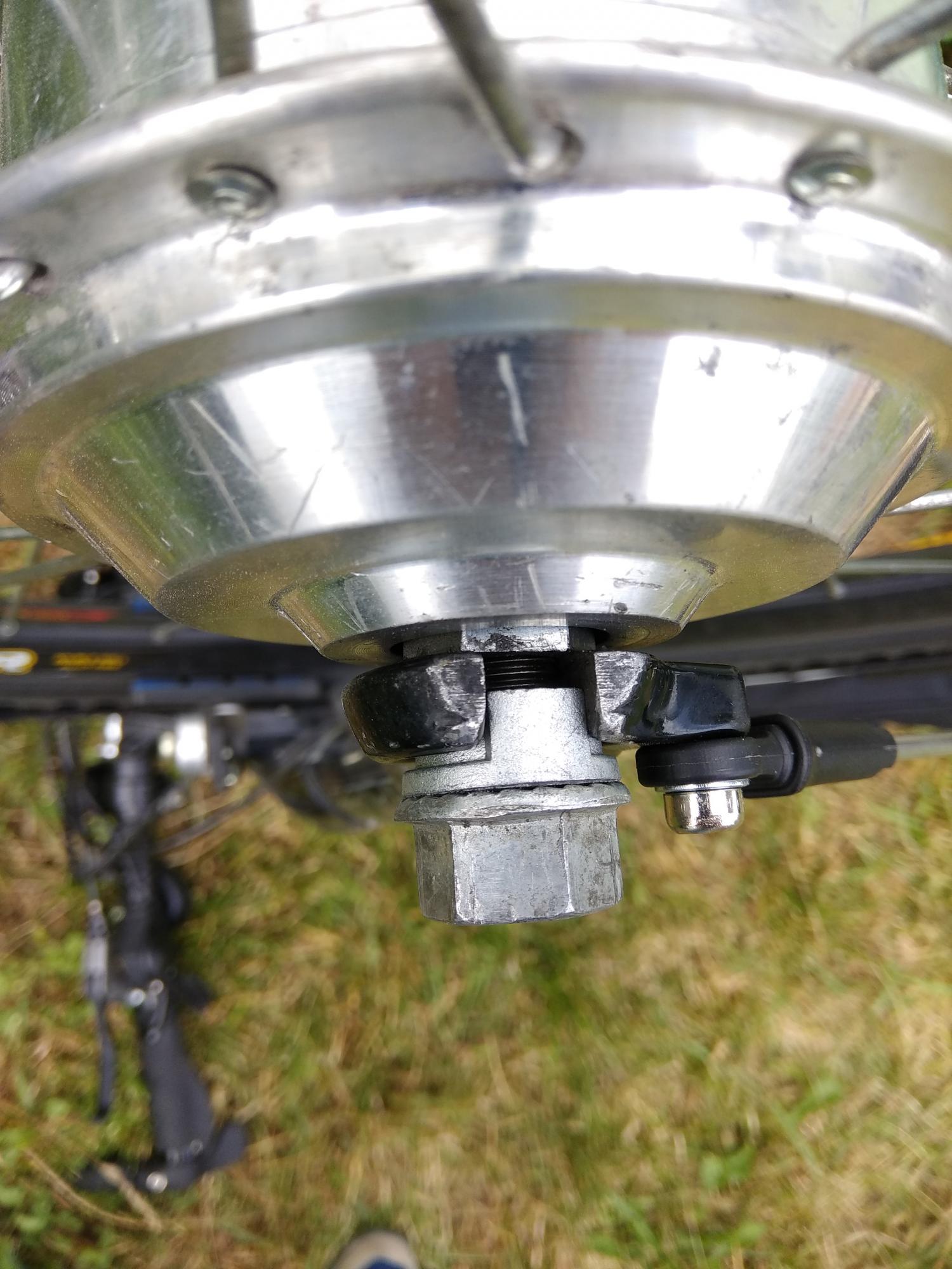

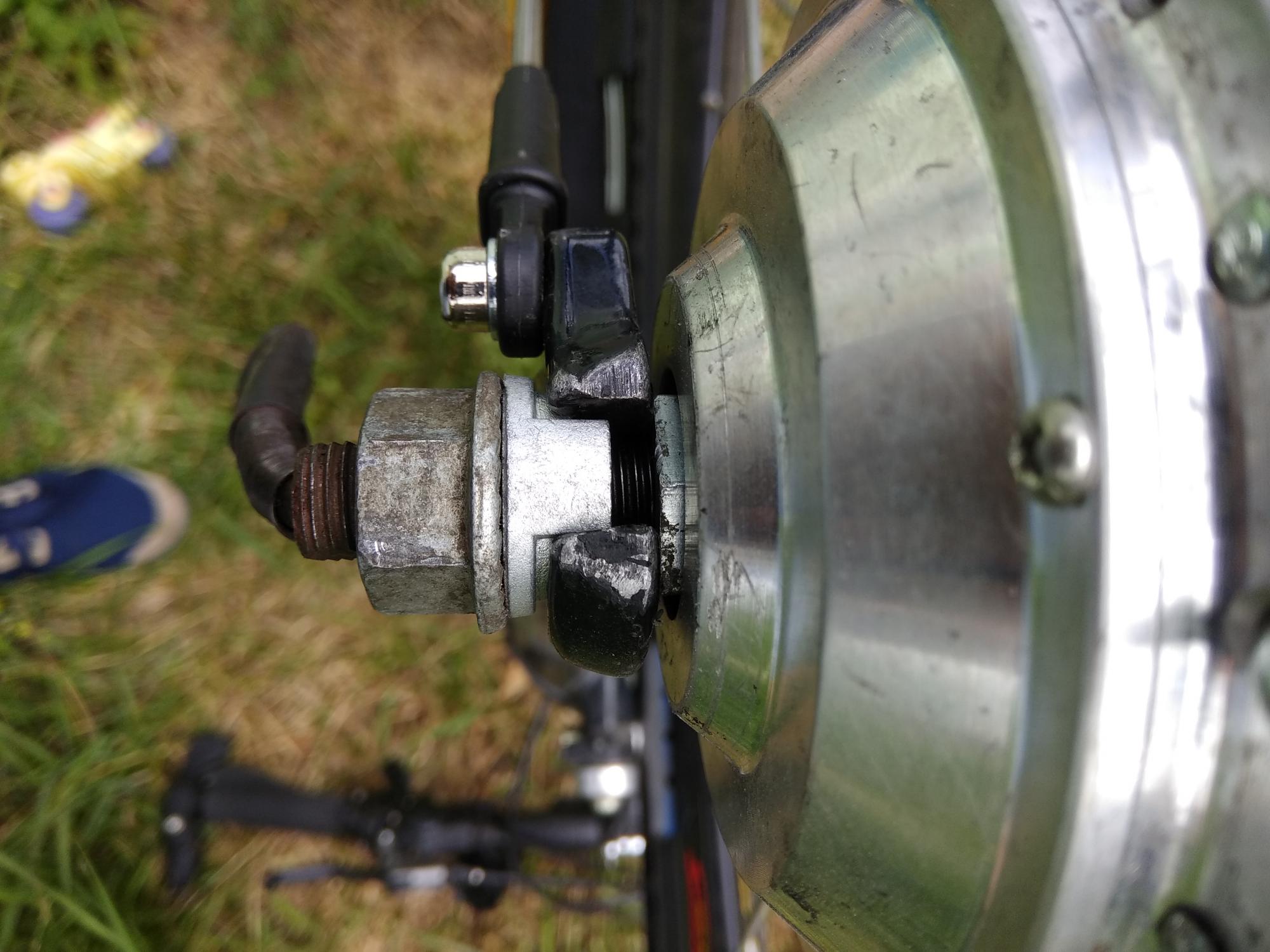

Там идет так: ротор - споторная шайба - центральная шестерня - стопорная шайба (подуставшая уже) - шпонка и фривил - обычная шайба (но со стороны фривила она к центра уменьшается по толщине) - далее идет правый подшипник на крышке (у меня сьемная только левая крышка с кабелем) - с внешней стороны уже гайка - дропаут вилки - шайба - гайка. С внешней стороны так (что кстати меня напрягает, не ломает ли гайка дропаут? ):

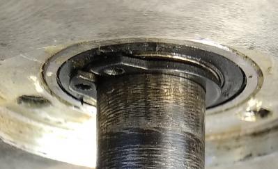

Кстати если уже речь о шестернях, может не обратили внимание на вернюю на видео:
я несумел ее сегодня снять, какое-то жесткое стопорное кольцо попалось, а под руками небыло напильника уменьшить усик на моем сьемнике.

Что верно? Сами пишите, что нет следов износа стопорного кольца.
О чем это говорит?
О том что фривил, в собранном состоянии, своими пластиковыми шестеренками поджимает центральную шестерню на роторе..
Тут важно не столько прояснить теорию работы, сколько прояснить наличие люфта.
На одном из видео вы двигали ротор с стуком, но без фривила.
Попробуйте подвигать ротор, но с установленным  фривилом. Есть люфт или нет?
