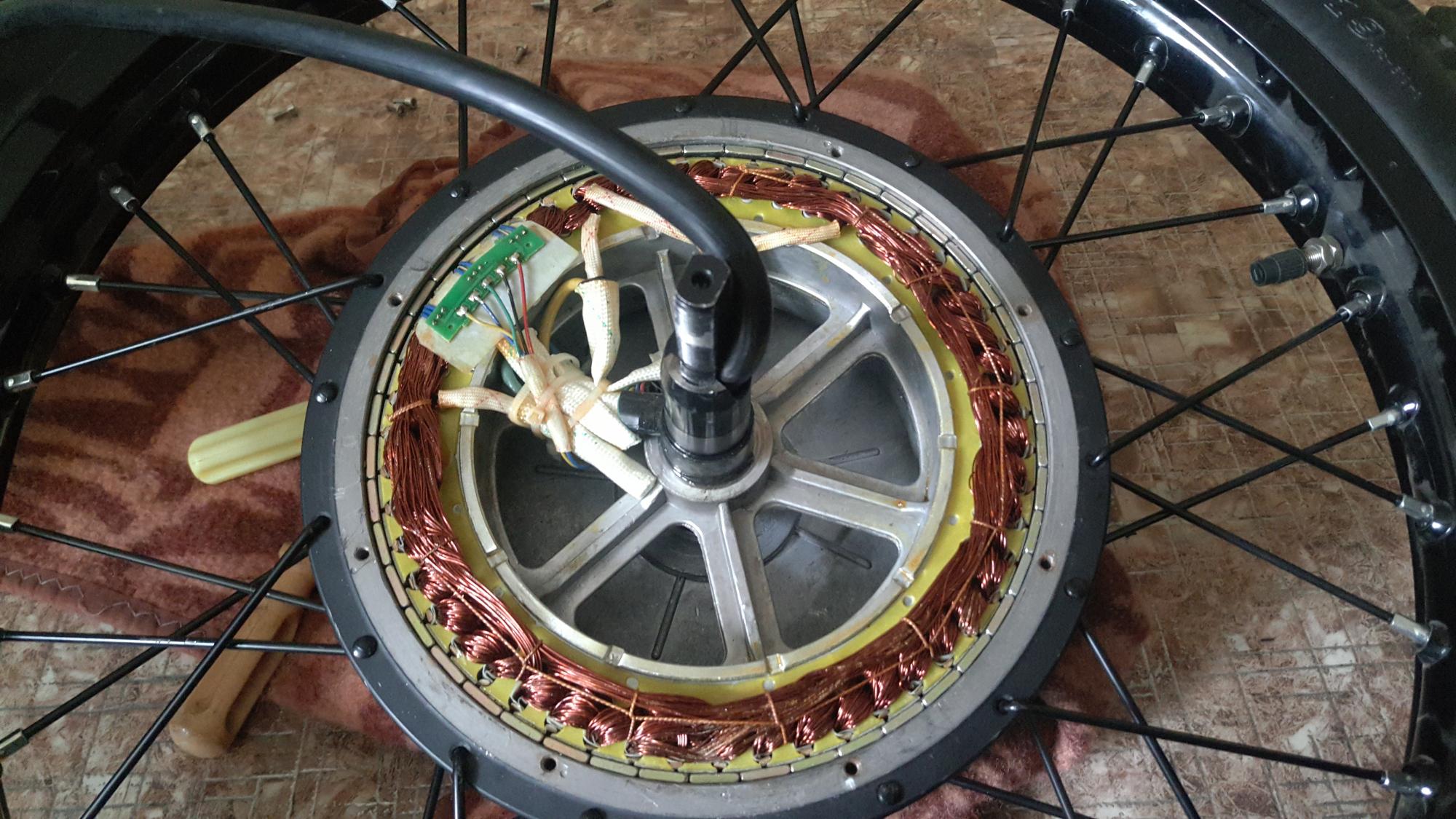

Цитата: Shaman2 от 16 Июль 2017 в 19:27
Цитата: морячок от 16 Июль 2017 в 15:22

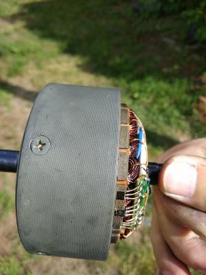

[user]Shaman2[/user], в разобранном виде, без редуктора, стуки есть? Подшипник с признаками трения я заменил бы.
разобрать и собрать мотор временно без шестеренок?
Без корпуса, как на фото, подключить и покрутить.
Цитата: Shaman2 от 16 Июль 2017 в 23:12
я просто немогу понять как его дальше то разобрать и зачем винты на статоре с противоположной стороны магнитов?
Шпонку извлекаем, стопорное кольцо снимаем, винты откручиваем, шестерню снимаем, под ней может быть стопорное кольцо, снимаем его. Съёмником стаскиваем ротор с магнитами. Ротор вращается на двух подшипниках. На снятом роторе уже и магниты шевелить и подшипники щупать.

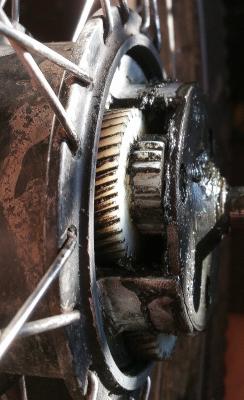

Раз уже собираюсь его разбирать а стоит ли эту черную смазку обновить? Всеравно из-за нее ничего невидно на шестернях. В наличии у меня есть три вещи:
1) густая силиконовая термостойкая смазка для шестеренок, на тюбике написано от -50 до +300, но ее всего 10мл
2) баночка 20гр обычного вазелина с аптеки, но тут докупить не проблема
3) и возможность довольно быстро заказать вот такую штуку: https://ultraled.com.ua/product/smazka-silikonteflon-2gr/
я так понимаю обычного вазелина хватит с головой?

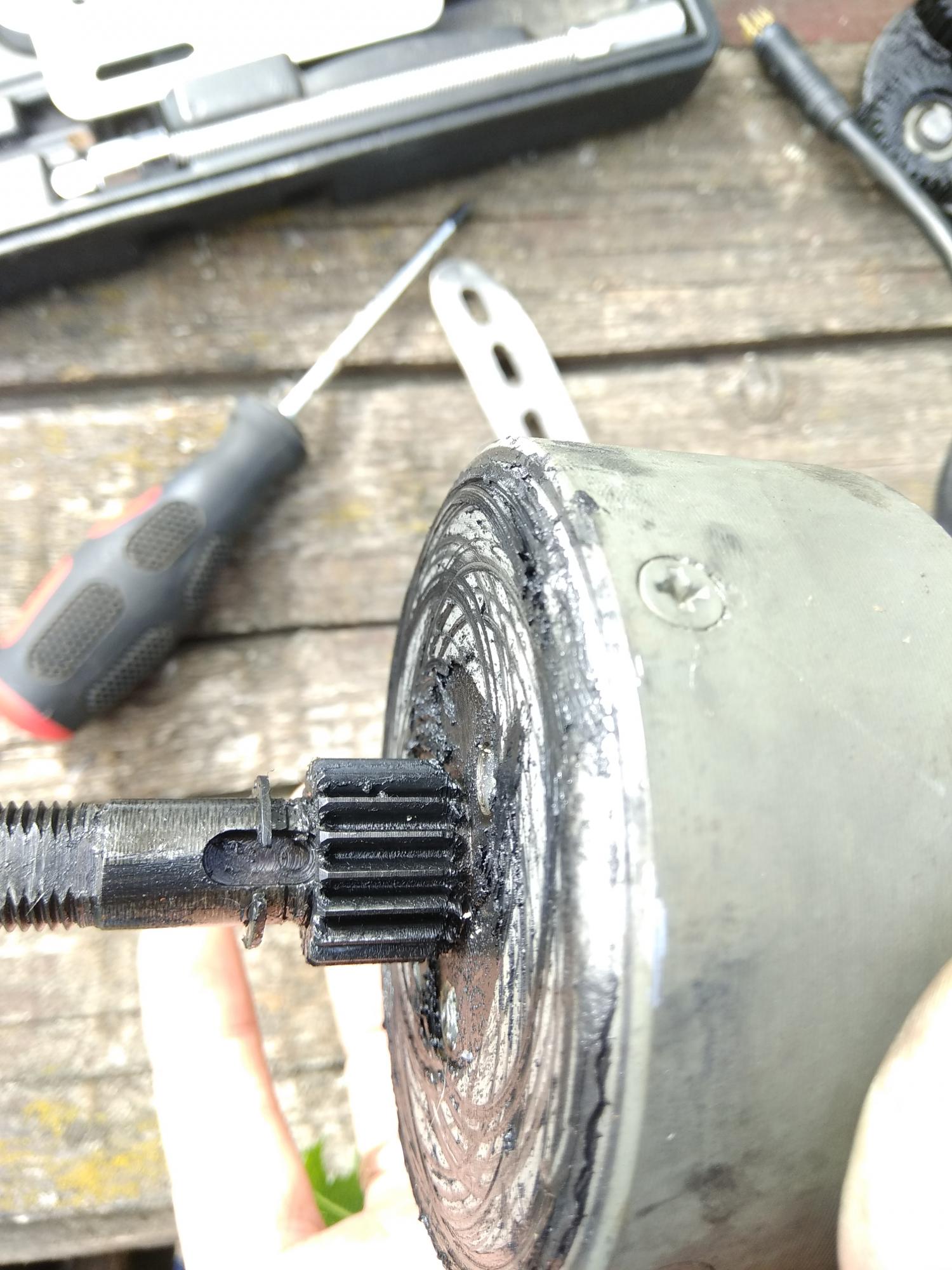

разобрал как мог, вот что у меня получилось:
поперечное движение ротора (если я правильно называю эту штуку с магнитами, у меня оутрайнер Q100) с небольшим стуком:
стук разобранного мотора в работе:
и со стороны холов:
с другого ракурса:

Попутно спрошу: этот поперечный ход шестерен это нормально?
rzaviy
У меня был похожий случай.
Мотор крутился со стуком,думал подшипники полетели.
Оказалость,третий хол в обрыве.
Мотор запускался,крутился со стуком,как на видео.
Проверте холы и провода идущие к холам.
Тоже проверял без корпуса,только внутренности.
по поводу люфтов,так они убираются когда мотор затягивается подшипниками с корпусом.,тоже такая хрень была.

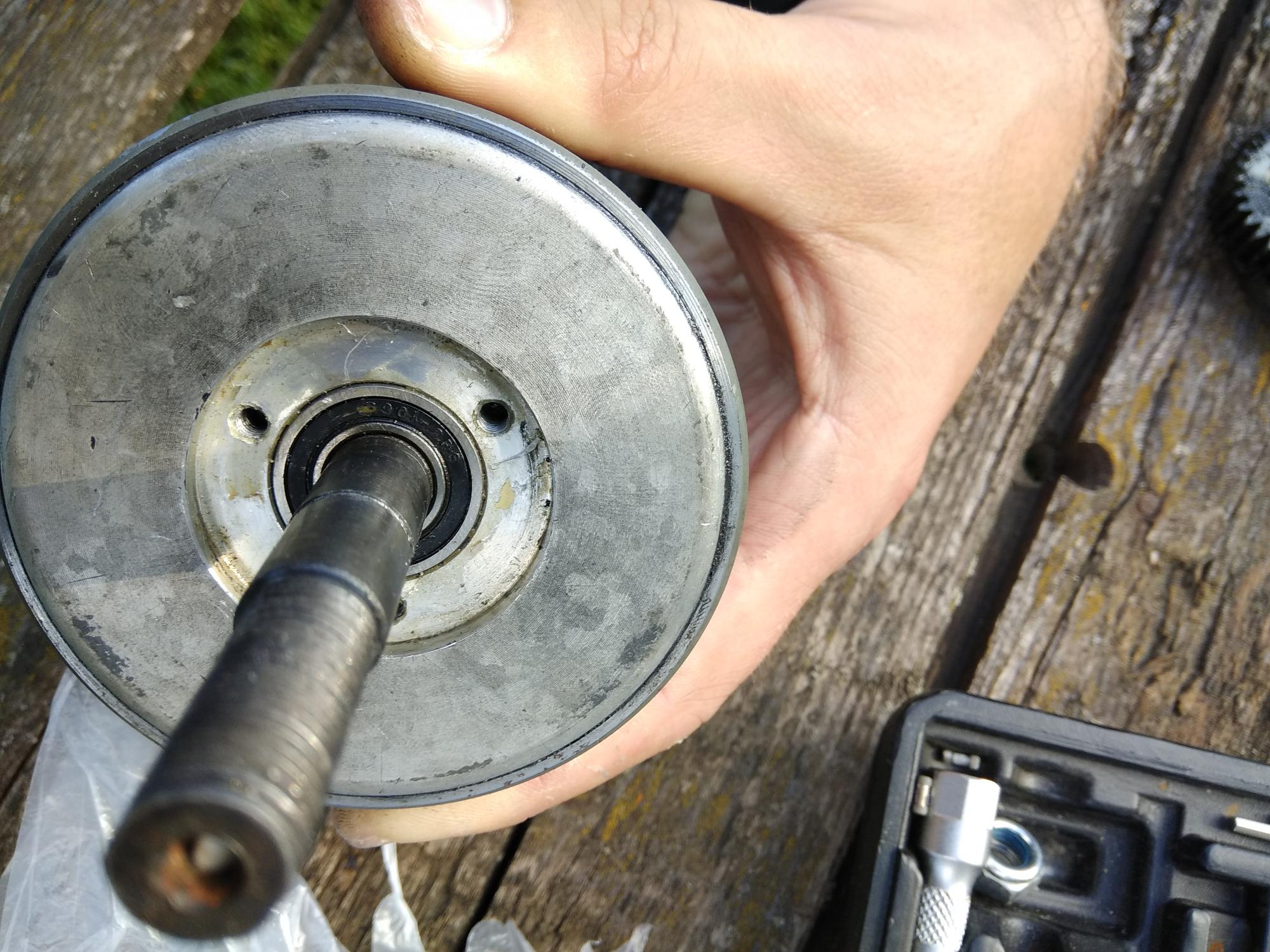

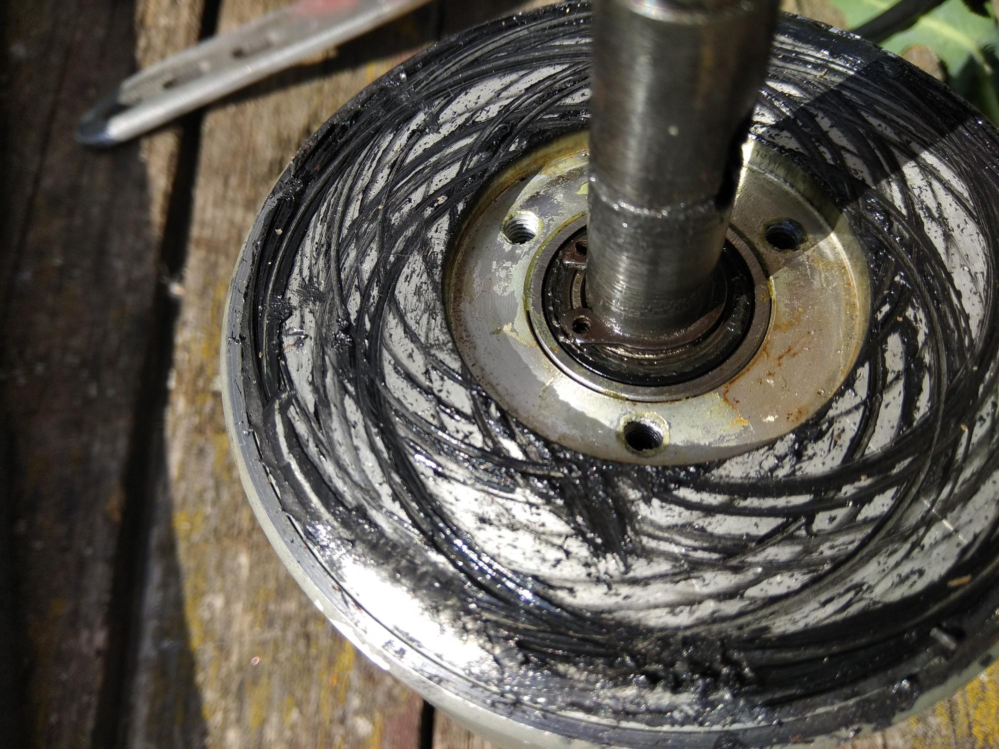

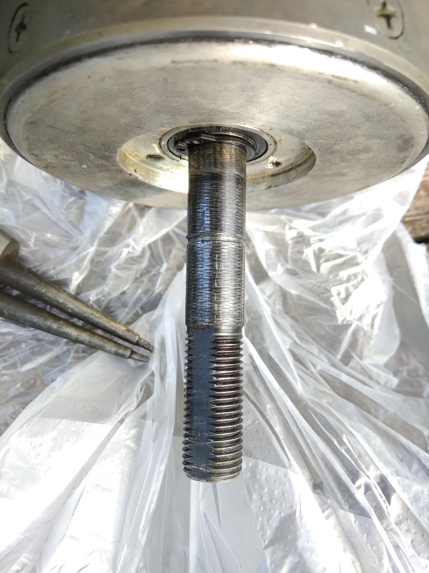

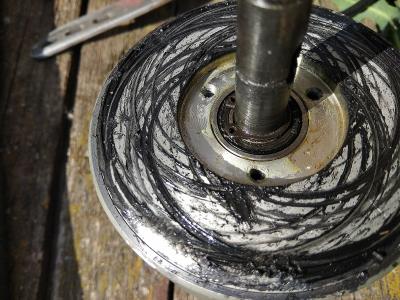

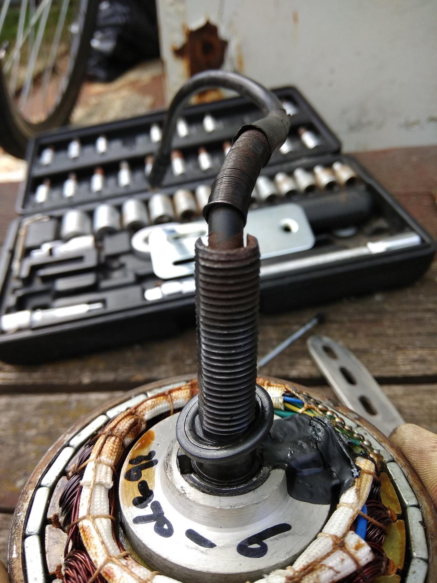

Попытался разобрать, вот что получилось, вернее неполучилось:
со стороны датчиков хола у меня так, это гайка там на валу или что?
с обратной стороны, стопорную шайбу уже чуть подвинул
далее там идет еще одна стопорная шайба, между ней и подшипником поперечный ход (т.е. влево-вправо по ходу движения колеса) около полумилимметра, как показано на видео выше
руками удалось выдвинут статор от ротора на  вот это расстояние, далее не идет, молотком бить нехотел так как незнаю как устроено внутри. При этом никакого стука, свободного поперечного хода и т.п. нету, подшипник сидит на валу крепко. Такое ощущение что на валу выработка от подшипника.
ну и номер подшипника
попробовал сфотографировать расстояние между стопорной шайбой и подшипником
на этом мои исследования закончились, прошу прокомментировать как исправить проблему и как оно далее разбирается. Замечу что тяга колеса хорошая, все вроде работает, но этот стук...

[user]Shaman2[/user], Мда, стучит оч. громко.
Судя по всему стучит ротор, который ходит по оси.
Что можно сделать?
Видимо купить новый мотор и не мучать себя, как при царском режиме.
Очевидно, что моторчик имеет серьезный пробег, оттого и появляются столь заметные люфты. Они могут быть следствием износа подшипников, люфтом в посадочных гнездах (из-за разбитых дорог), дешевых материалах обсуждаемого ноунейма.
Если есть желание, рабирайте дальше ... думаю, пара тонких шайб решит проблему с люфтом ротора.
