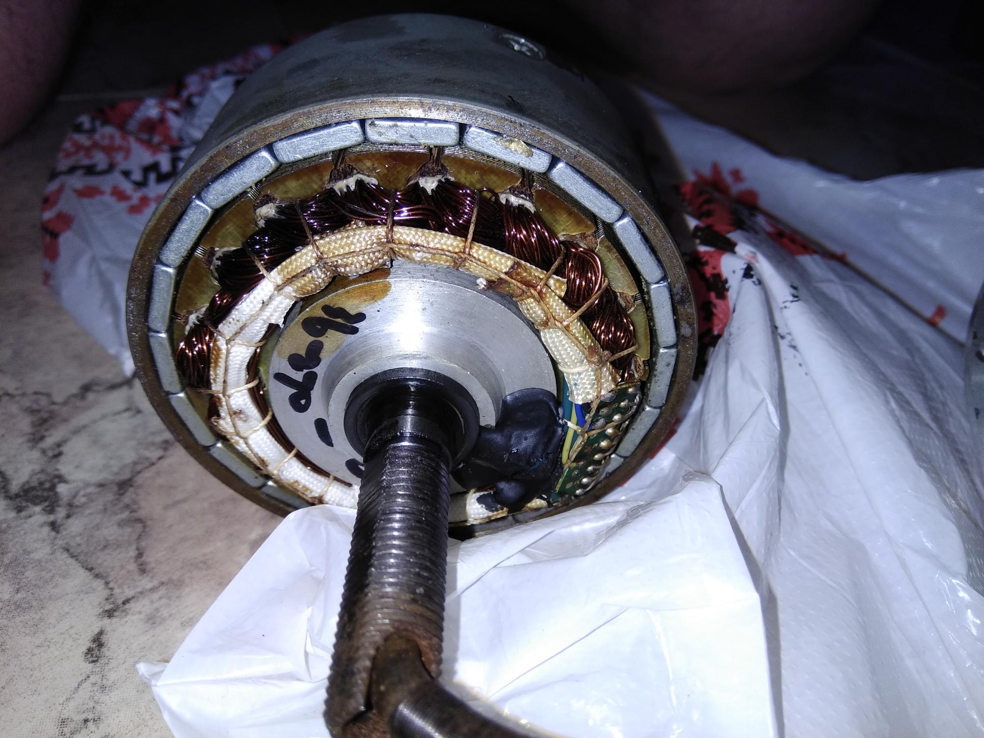

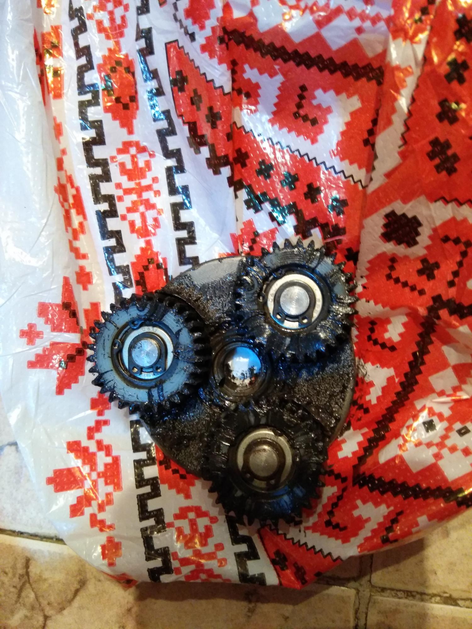

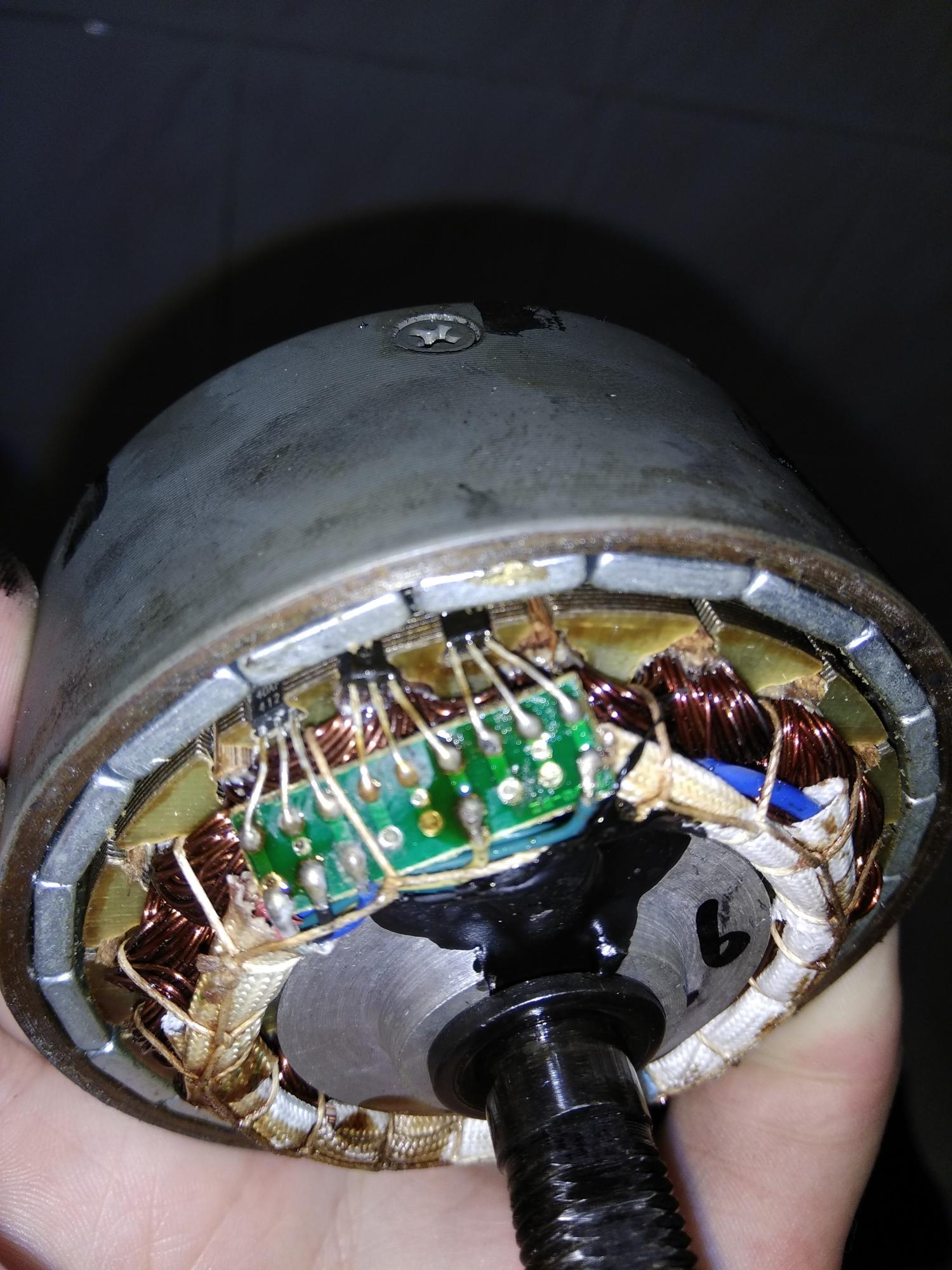

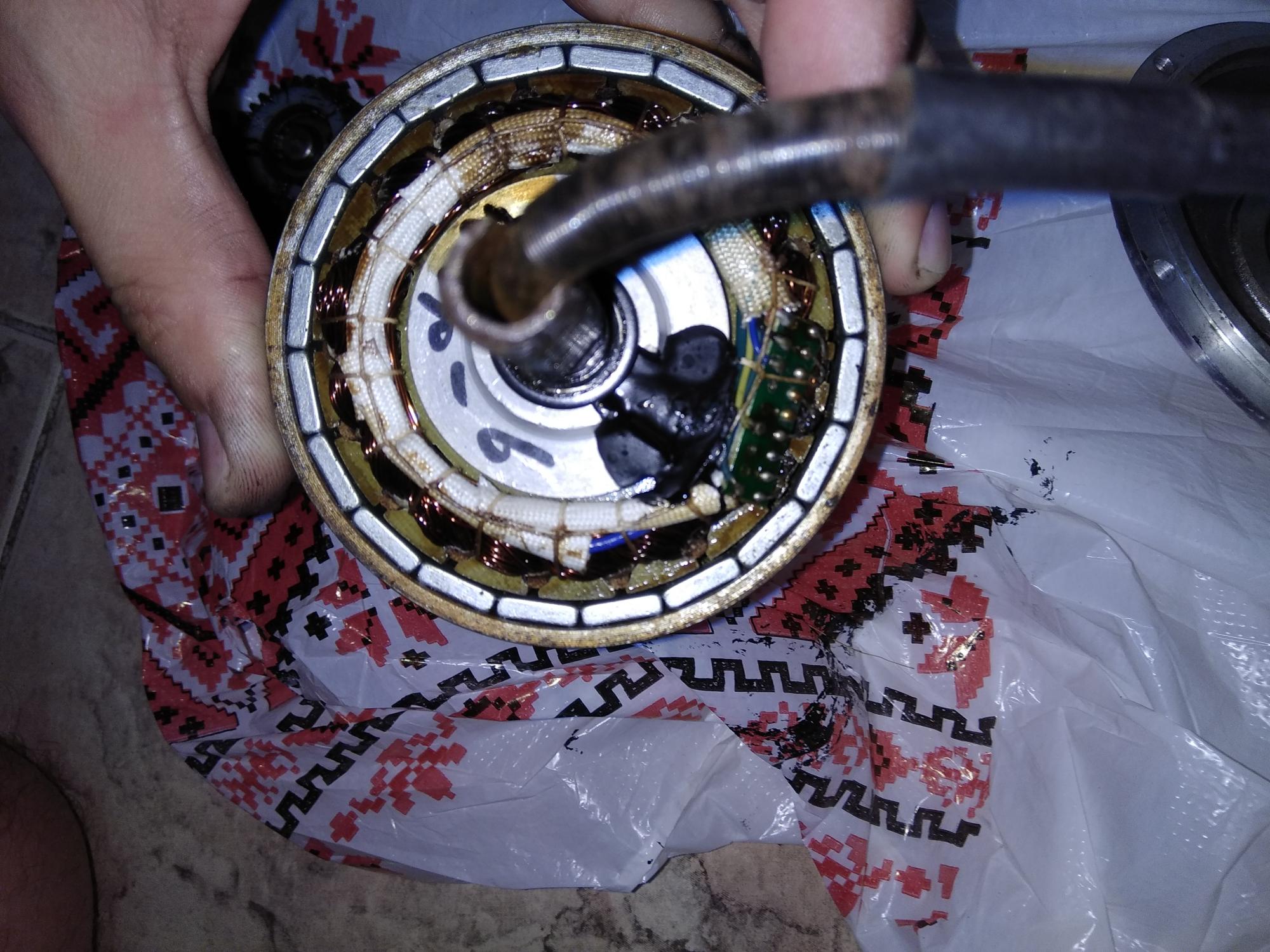

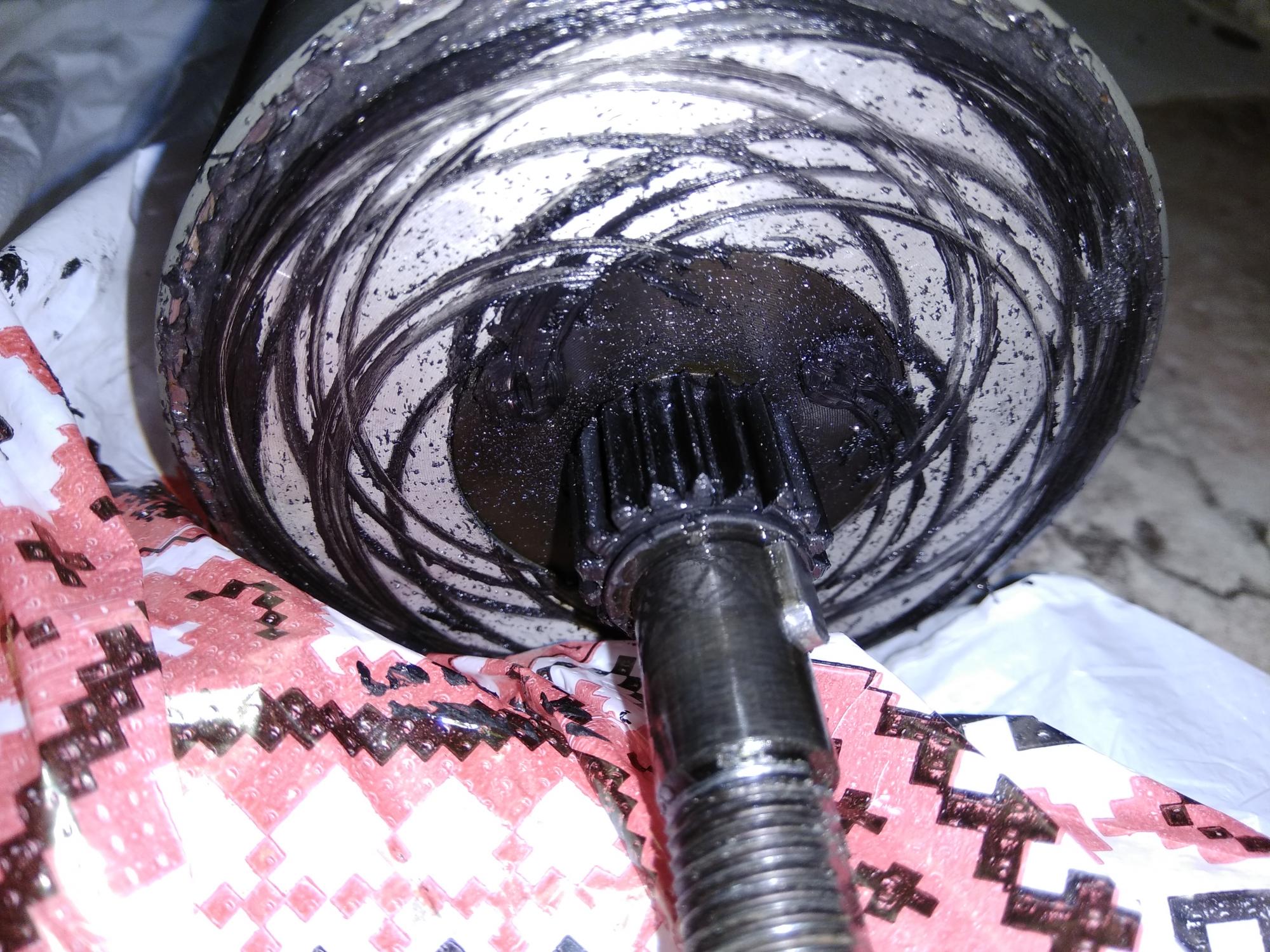

Вот и моя очередь писать в этой теме. Вот такой у меня звучек, мотор Q100
Ради интереса вскрыл крышку, потянул руками за фривил он без проблем стянулся. Вот фото под спойлером:
Смазки много, статор относительно ротора имеет люфт вдоль оси примерно миллиметр. Шестеренки имеют небольшой люфт каждая, подшипник в крышке крутится легко, подшипник с противоположной стороны при прокрутке пальцем имеет небольшие признаки трения.
Если просто покрутить колесо вперед вручную, то крутится без звуков и проблем. В другую сторону с небольшим "стук" время от времени.
Фривил сниматся легко, шпонка осталась на оси. Назад я просто одел фривил совместив прорезь с шпонкой. Статор с ротора не снимал, так как незнаю как
Единственное в чем сомневаюсь стоило ли затягивать гайки на оси, которые снаружи в подшипники упираются?
Помогите определить причину звука.

морячок
[user]Shaman2[/user], в разобранном виде, без редуктора, стуки есть? Подшипник с признаками трения я заменил бы.

Может магнит отклеился.

У меня самого такая мысль сегодня проскочила. Просто подергать каждый зубочисткой/пинцетом?
я просто немогу понять как его дальше то разобрать и зачем винты на статоре с противоположной стороны магнитов?
Да не, их никаким пинцетом - не сдвинешь. Но...источником звука они быть могут.
Только не на ХХ. На ХХ нагрузка на магниты - невелика, хруст может быть слышен только под нагрузкой.
Как вариант, попробуйте собрать, покрутить МК без фривила.  :bn:
Если звучок исчезнет - значит дело в нем.  :-)

У меня этот "хруст" только когда я газ жму, и неважно еду я или вывешенное колесо на холотом ходу.
Если газ не жму, то никакого хруста не наблюдается вообще, как обычный хорошо отрегулированный вел
Хм, а мощность нормальная?
Просто если магниты ездят по ротору, то мощность должна падать...заметно.
Впрочем, если вдруг там есть неровности под магнитами, то они могут касаться статора только под нагрузкой.
Надо разбирать и сильно, оч. сильно попытаться сдвинуть магниты. Как вариант,  с поперечным вектором....
