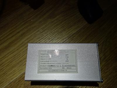

Добрый вечер! Велосипед Eltreco Ultra 250 Вт. Велосипеду около 3-х лет, пробег 0 км, аккумулятор абсолютно новый и точно исправный. При включении двигателя раздаётся треск (см. видео) иногда он пропадает, но через время появляется опять. В чём может быть неисправность. Заранее спасибо!

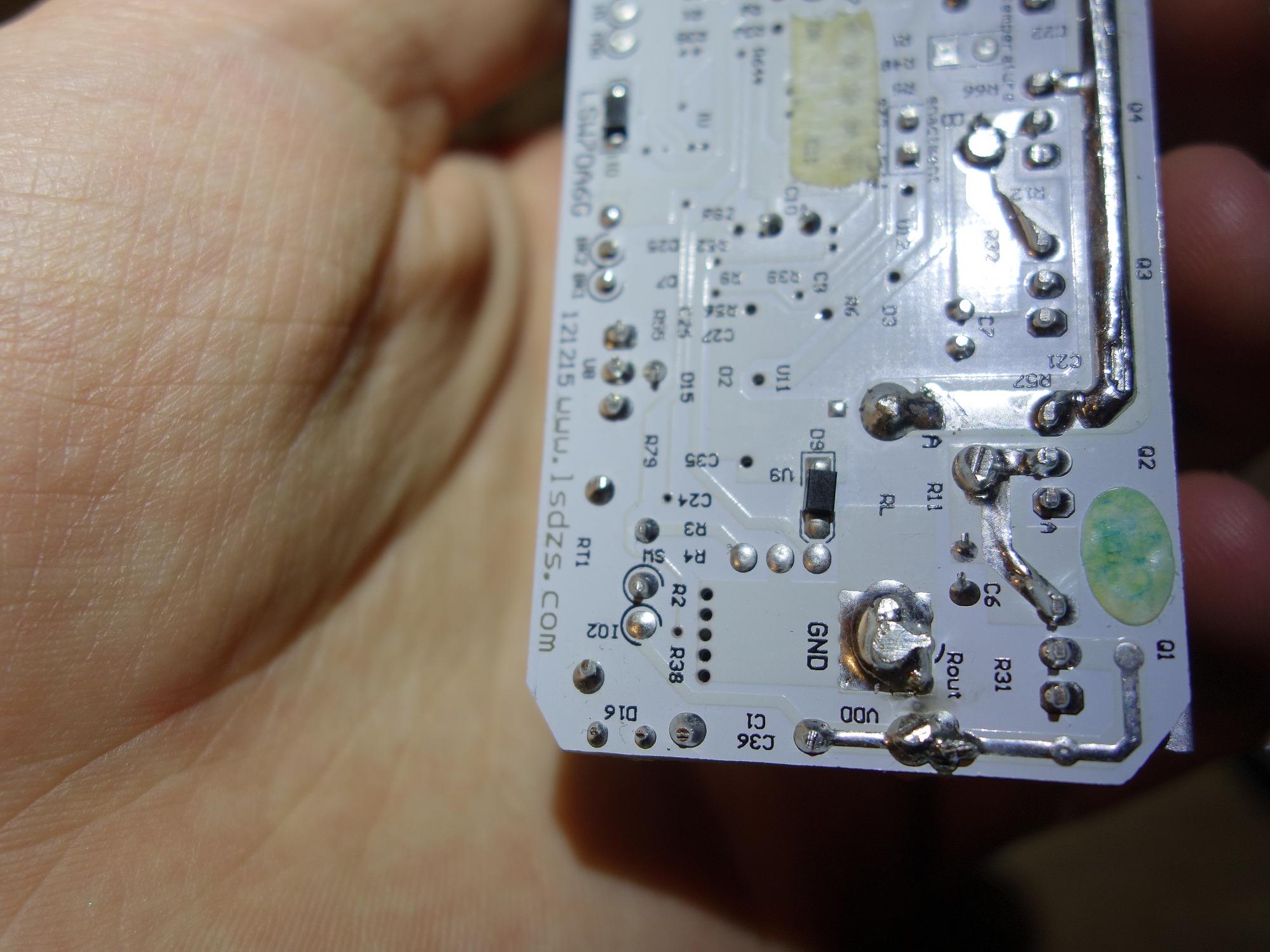

Во второй части ни чего не поменялось, только вытаскивал контроллер. Вчера заменил все штатные силовые разьемы, просмотрел все провода, разбирал контроллер, с луппой просмотрел всю пайку, дорожки, прозвонил транзисторы. Ничего не помогает, неисправность, то пропадает, то появляется. Светодиод, который находится в контроллере непрерывно моргает, даже когда не проявляется неисправность. К сожалению второго контроллера нет. Если у кого завалялся подходящий контроллер, после модернизации, готов приобрести. Мотор без датчиков Холла.
Andrey-e213

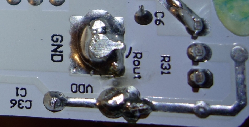

Единственное, что заметил при просмотре контроллера под лупу, похоже было замыкание фазного провода с +. См фото.
Интересно, что могло сгореть в контроллере при таком замыкании?

Проблема с треском двигателя решена. На самом микроконтроллере обнаружил каплю олова, которая замыкала сразу три ножки микросхемы. Два дня ездил проблем нет.
