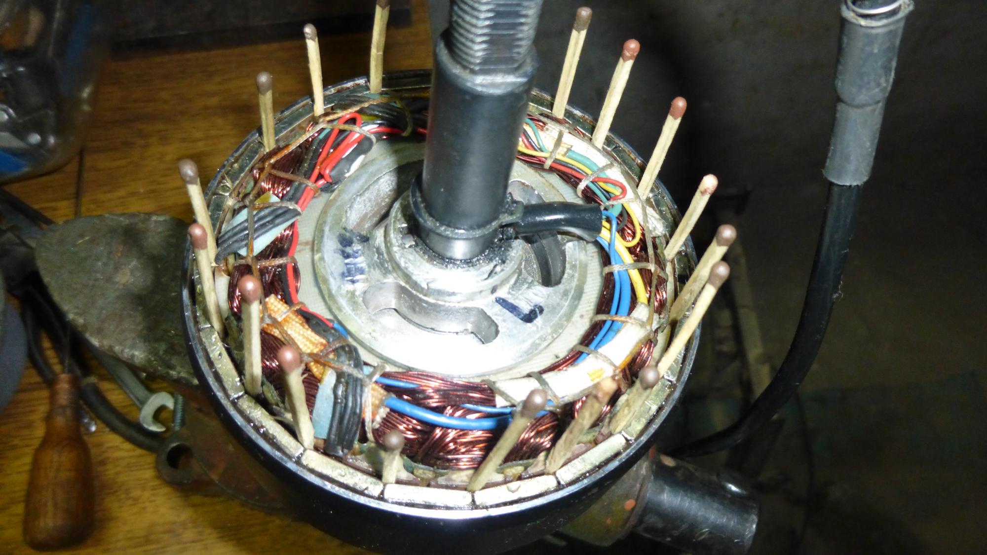

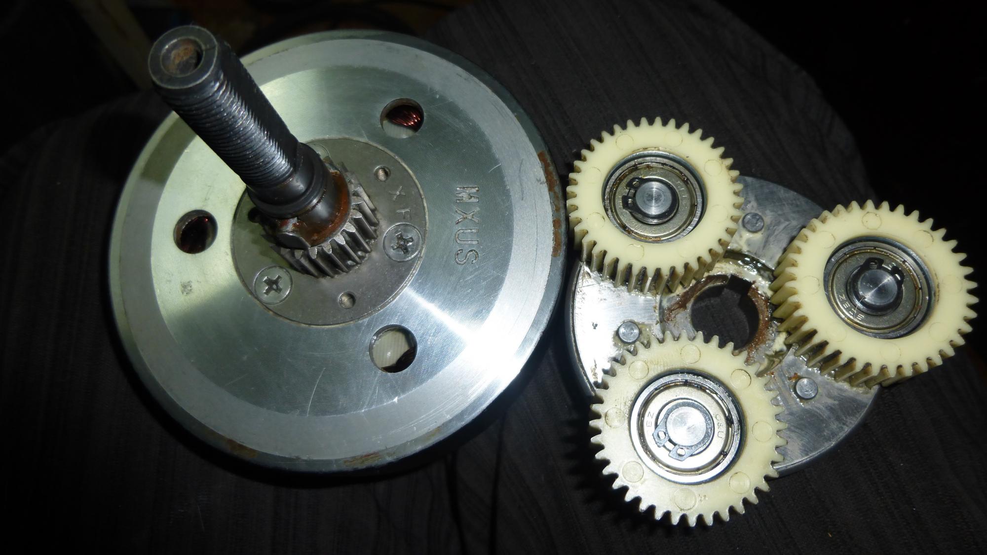

я недавно разбирал, шестерни очень в хорошем состоянии. \ни малейшего намёка на износ , на пыль и грязь, на люфт или ещё что, но тем не менее я всё промыл прочистил. убрал старую смазку всё очень хорошо смазал вазелином. А жужжание осталось  :~-(
вот по этому и бью в набат  :ah:
вот это такрой он был ещё до чистки и смазки

значит так, я разобрал моторр снова и кое что понял. \ножиком поддел магниты а они не держатся. разобрать так что б добраться до магнитов я не смог, но взял эпоксидную смолу размешал, загнал её в шприц и шприцом позагонял под магниты, клей. Теперь ждём пока высохнет и что будет дальше.  :-)

И так докладываю мотор работает всё хорошо не шумит не звенит. Спасибо большое всем, кто помогал и не оставил меня с моими поломками без внимания  :drink:
А теперь всё вкратце по порядку.
1 Мотор начал шуметь ,при кручении ручки газа, шум такой звенящий и не тихий, неприятный. Когда ручка газа держится на одном месте шума нет.
2 с помощью здешних добрых людей, и последующей разборки, мотора, выяснилось, что это оторвавшиеся постоянные магниты от барабана. Как я понимаю, при кручении ручки газа, на обмотке мотора увеличивается напряжение и появляется магнитные свойства которые начинают притягивать к себе постоянные магниты. Они поскольку не держаться на своём месте, как положено. отрываются и упираются в катушки. Всё это трётся и создаётся резко звонкий дребезжащий шум.
3 Было принято решение приклеить магниты на место с помощью эпоксидного клея. Слегка поддев и  отодвинув магниты с помощью шприца и средней иголки, под магниты был залит клей.
Клей был разбавлен слегка слабее не по инструкции. а то есть не 10 к 1му- (10/1), а наверное 7/1 сох клей 4 дня. и приобрёл не стеклянно твёрдое состояние а твёрдо-пластмассовое, что не будет таким колким, а останется слегка эластичным.
Когда  заклеил, то через 10-15 примерно часов, когда клей уже приобрёл свойство густое и плотное, вынул распорные спички, что б прокрутить мотор и перестраховаться, потому что клей мог заплыть куда угодно и что нить склеить не то что нужно. Прокрутив и убедившись что всё в порядке оставил ещё на три дня.
4 После всё было собрано на свои места и сегодня был тестовый пробег. \проехал 16 км всё в порядке, шума никакого нет кроме слегка где то позвякивающего открутившегося болотника  ;-D
5 Вывод- как дальше это будет и на долго ли, не известно, буду надеяться, что всё будет хорошо. Но нужно иметь в виду, что есть и другие клея не хуже термостойкие и крепкие.

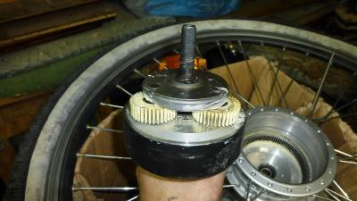

Здравствуйте! Впервые держу в руках МК и даже на улице не видел и не слышал, не знаю какой должен быть звук редукторного мотора, но подозреваю, что имеется какая-то аномалия. Рассудите, успокойте или напрягите )
Мотор новый редукторный MXUS 500Вт, тест без спицовки(нагрузки), закреплён на задней вилке и перевёрнутом велосипеде т.е внешней вибрации нет, звук биения исходит из мотора.

То что вы слышите, происходит из-за наличия зазоров в шестернях солнечной передачи. Когда корпус разгоняется, он упирается в стабильно крутящиеся сателиты. И притормаживает. Притормазите его пальцами и звук стабилизируется.
Надеюсь что так, но пересмотрел множество видео тестов МК на холостом ходу такого звука нигде не было. Пробовал естественно придерживать рукой, звук уменьшался при торможении скорости но не пропадал.
