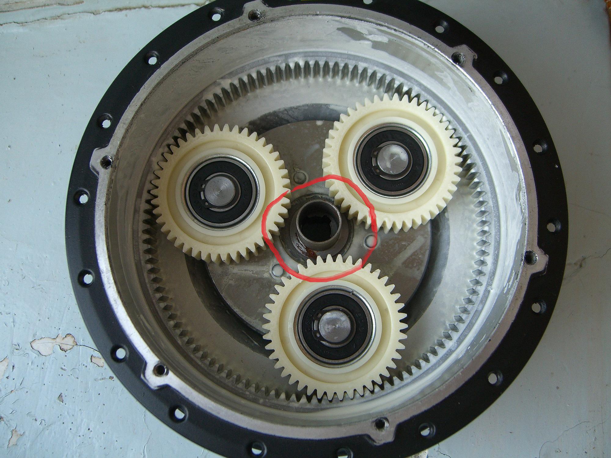

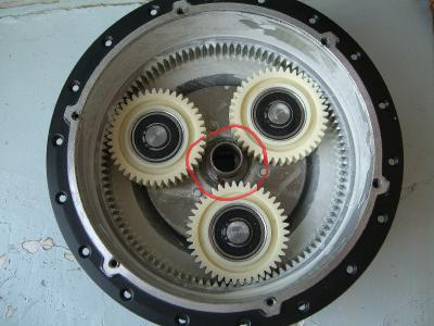

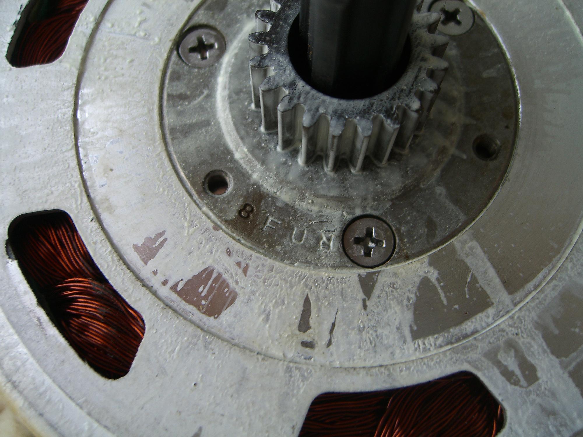

Короче ребят разобрал мотор, на удивление очень легко без шуму и пыли минуты за 3, даже выбивать ничего не нужно было, само всё рассоединилось. Крышка не на резьбе и не было герметика. Нашёл ли я причину моего беспокойства? Думаю да. Между планетарными шестерёнками ставится какая-то типа трубочки из тонкостенного металла фильтифлюшечка через которую проходит ось. Так вот она достаточно свободно стоит и ни как не крепится кроме как на оси, вот такое ощущение что она и башмачила. К тому же на ней обнаружил лёгкую коррозию и совсем отсутствие смазки. Я её легко достал что мог отскаблил и имеющейся смазкой на шестерёнках лёгонько смазал. Всё собрал и беспокоящий звук пропал, присутствует слабое подобие того что было. Перед сезоном думаю стоит снова разобрать и смазать всё специальной смазкой и всё таки наложить слой герметика. Что ещё я заметил внутри надпись 8 FAN, я так понимаю это бафанговский бренд.

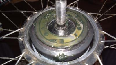

Ещё на крышке внутри стоит магнитик, выходит есть датчик скорости, а я считал, что у меня белый провод это температурный датчик.

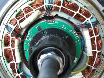

Заметил, что в трёх местах тонкие проводки перегибаются через острющие края металлических пластин, наверное можно туда что-то подложить, пожалуйста посоветуйте как правильно это сделать, внизу фото с этой проблемой.
Всё, всем спасибо за моральную поддержку!
Кому интересно, под спойлером фото-отчёт
тонкие проводки на острых краях пластин
то что я думаю башмачило
магнитик
8 FAN

Хм, если то, что на фото, изображена ВСЯ родная смазка, то благодарите форум, который соподвигнул вас разобрать мотор. %-)
Редуктор сухой, практически. Если вы туда не положите правильную трансмисионную смазку, то кроме повышенного шума, получите повышенный износ в первый и последующие месяцы эксплуатации.  :hello:

Спасибо, а где такая смазка продаётся и сколько её накладывать?
Форуму конечно спасибо, что он меня сподвиг разобрать путём успокоения, что всё нормально и всё так и должно греметь, все моторы китайцы проверяют. Производить брак дорого.  ))) Короче сплошной у меня префекционизм.

Во всяких этих фиксах-прайсах продают двусторонний скотч в виде квадратиков со стороной 10х10 мм., очень липкий. Можно аккуратно завести такой квадратик под проводки, лежащие на "острие ножа", и тогда контакт будет по мягкой подложке. Можно также разрезать вдоль короткие отрезки кембрика или термоусадки (лучше клейкой) и сделать бандажики на самих проводах, но их лучше потом на них зафиксировать, чтобы не сползли. Хотя вообще-то вероятность повреждения этих проводов в процессе эксплуатации мотора близка к нулю, там нет никакого ерзанья одного по другому, но я бы сделал. А мотор и правда сухой, очень странно.
serg79
#104
  тонкие проводки залей герметиком или клеем густым . втулку  тоже смажь . фривил и   ротор  похожи на  бафановские . я бы еще  снял ротор и все  про лачил . магниты катушки  плату   и ваще все .  что б потом  во  такого не  получить .
про смазку тут  не давно  обсуждали https://electrotransport.ru/index.php?topic=2436.5202#topmsg
Я покупал в велозапчастях, использую много лет, судя по описанию, вполне дружелюбна к нейлону и другим пластикам:
Накладывать, сколько не жалко.
Лишняя все равно выдавится.
Вот мой редуктор:
Правда там шестеренки не видно, такая конструкция  ;-)

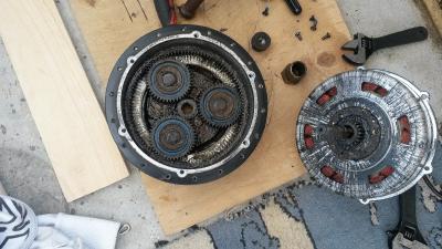

В продолжение моей темы, вот в магазине тестят Бафанг на шум и та же история. Видимо, что Бафанг что его клон Мхус категорически не смазывают на заводе и в магазине делают выводы не подумав его разобрать и смазать. Это конечно не неисправность, и можно считать оффтопом, но вот через месяц другой такая якобы "исправность" закономерно выведет мотор из строя.
