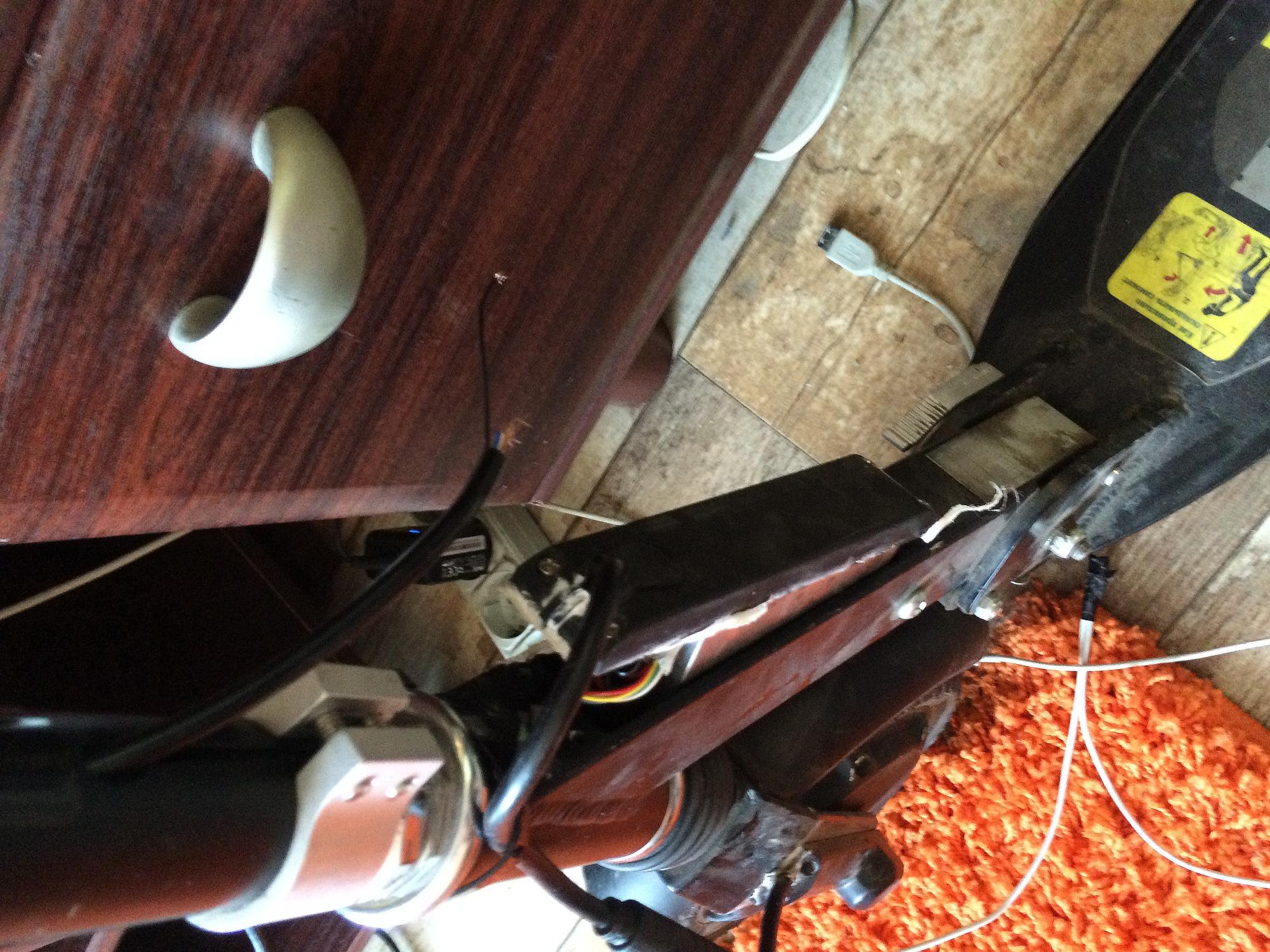

В выходные очередной раз грохнулся с самоката, только в этот раз все не так удачно вышло - порвал провода, идущие от экрана, кнопок и курков в сторону аккумулятора.
Подскажите, как лучше починить это? Сам думал отдать кому-то знающему разъем, чтобы выкинул старые оборванные провода и припаял-вставил новые побольше длиной, а дальше сам скручу с теми, что идут к блоку управления и заизолирую. Но может быть есть готовые разъемы папа-мама с проводами точно такие же как у нас, чтобы не геммороиться с выдергиванием и вставкой новых проводов в разъем?

[user]deniska80[/user], как порвал, они же в рулевой трубе проходят?  O_O
deniska80
[user]Slider[/user], Оплетка с проводами выходит же изнутри.На фото видно))

[user]deniska80[/user],  сам сделай. Ничего сложного. Только провода бери хорошие. В контролере провода цепляй на остатки родных. В компьютере аналагично поступаешь.

[user]radikrf[/user], Я хотел, только чтобы мне к коннектору прикрутили провода, т.к. не знаю, зажаты они там или припаяны и , соответственно вставили новые, чтобы я их смог скрутить со старыми. Внутрь дальше я не полезу))

Зря. Надо его изучать к сожалению потому что ремонта много с этим самокатом.

А где можно купить провода с таким сечением в москве? Заходил в чип и дип - там все цветные провода толще с минимальным сечением 0.12

Я не покупал. Взял остатки провода идущие на холлы. Думаю любые для слаботочки сойдут. Вначале вообще хотел акустический провод, но его нужно было ехать, покупать, а остатки дома были :-)

А зачем цветные ? Они в ПВХ изоляции, она повредится рано или поздно, особенно если на холоде использовать.
Купите лучше провод МГТФ подходящего сечения. Он такого телесного цвета. Это многожильный провод с изоляцией
из фторопласта. Он хорошо переносит перегибания всякие. В отечественной военной электронике используется.
В ЧИПе помнится продавался.

[user]tpc[/user], МГТФ подходящего сечения там был, но мне хотелось поставить такие же как и были

Да, судя по отзывам, такие как были со временем переламываются. Если менять, уж сразу на нормальные.
