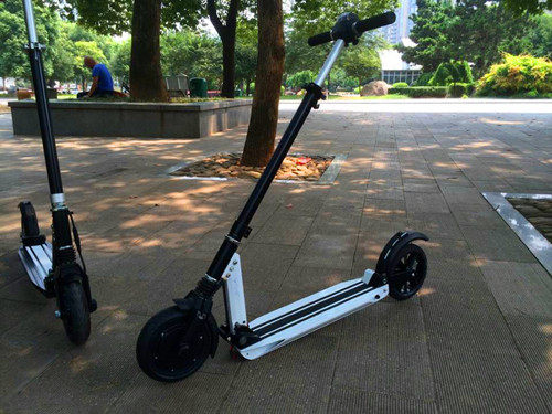

На днях приеду покажу все поломки первой версии после езды по южному курорту. Судя по фоткам новой версии и если материал оставили прежний то долго новая версия будет ездить только в стерильных условиях.  Короче, узлы и оси подвесок должны быть из стали.  Кто первым возьмет в руки новую версию смотрите как сделаны и из чего все узлы.

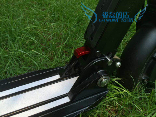

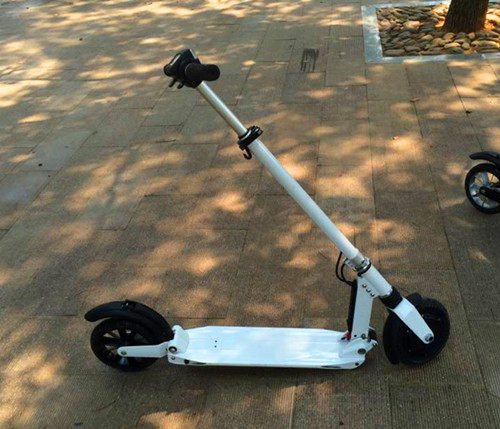

На фотках видно, что ось складывания опирается на какую-то вкладку, на подшипники похоже.. Сзади тоже что-то подобное. Не понятно, как будет фиксироваться самокат в сложенном состоянии, только ли за счет кручка на рулевой колонке и зацепа на заднем крыле, или в механизме складывания тоже будет осуществляться удержание. Под фиксатор пройм для сложенного положения не наблюдается... Этот момент ни у кого на фотках не раскрыт. Какие идеи, коллеги?
tpc
В сложенном положении красный рычаг утоплен, выемки нету поэтому он не выступает наружу. Значит, вероятно в этом узле
фиксации нету. Отпускаешь крючок и самокат самораскладывается под собственным весом и защёлкивается механизмом с красным рычагом.
tpc
Обратите внимание на разницу в "Light Sensor" на первой и второй фотке. На второй там уже не просто кустарная дырка, а стёклышко из поликарбоната.
Вероятно, этот вариант уже гораздо ближе к серийному образцу, если вообще не серийный. Ещё видно, что грипсы с фиксаторами. Теперь, скорее всего,
чтобы снять не нужно париться со шприцом, а просто нужно отвинтить 2мм шестигранник на фиксаторе.
Электро
[user]tpc[/user], и как вам идея с крючком? В первой версии был косячок -не всегда и не у всех происходила надежная фиксация самоката в сложенном состоянии. Теперь крыло будет нести нагрузку на выкручивание, удерживая мотор-колесо неподвижно.. Неожиданное решение, в угоду быстроте складывания и раскладывания? А если не катить, как позиционируется транспортировка новой версии, а нести в руке? Как вариант - продремелить проймы для штифта фиксации ещё и в сложенном состоянии.. Но что делать с красным язычком в таком случае? Ну ладно, посмотрим коллективно, что там да как.

#1238
Узел складывания:
Ну и ещё фотки:
Там даже под аммортизатором вроде какой-то серийный номер выбит.
