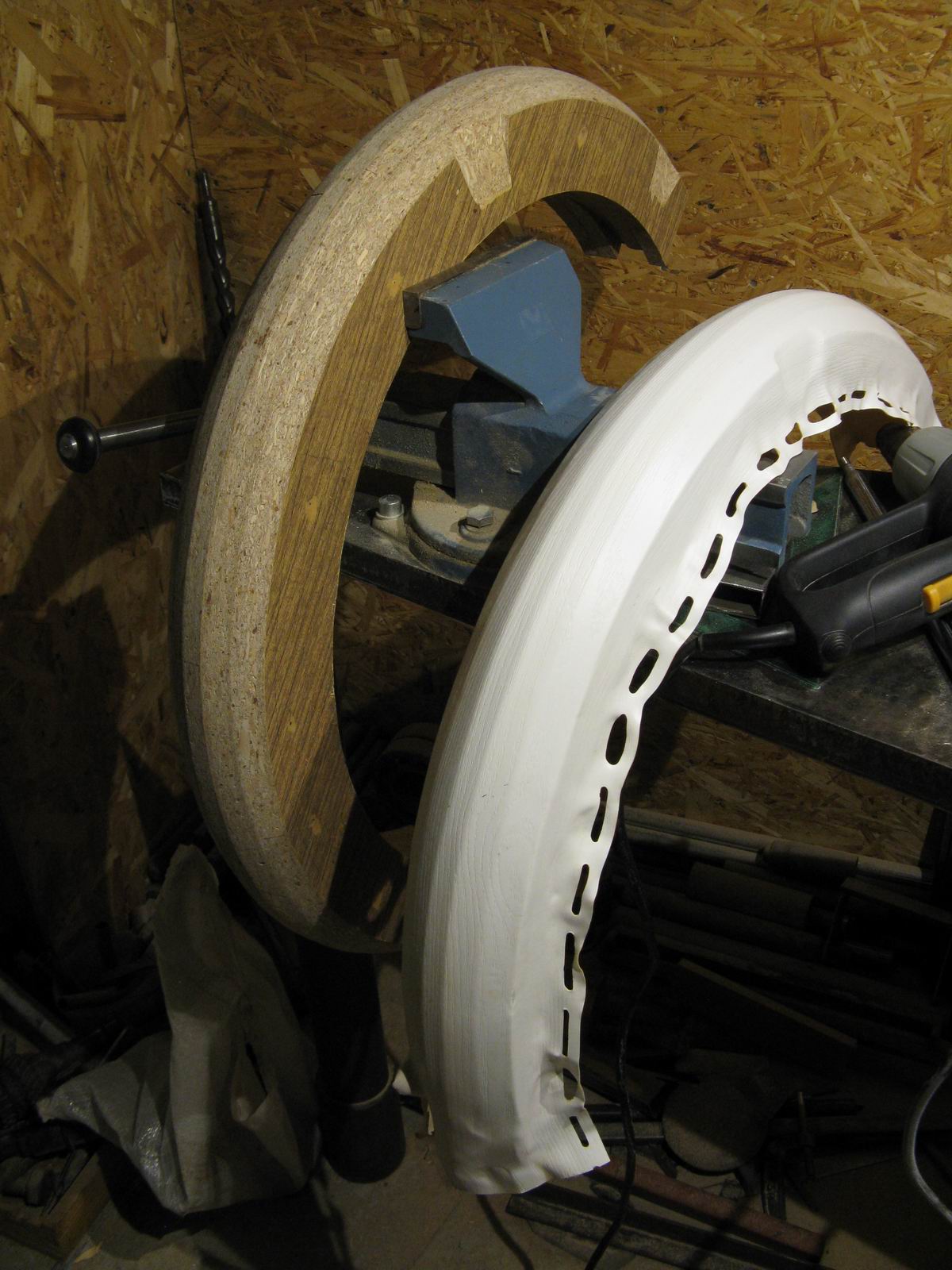

очередной крафтинг крыльев из сайдинга, ширина 85мм, резина дензель 24х3"
дабы не повторяться подробнее тут https://electrotransport.ru/index.php?topic=57023.msg1825488#msg1825488

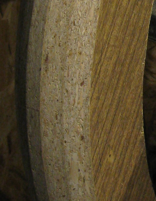

добрый день. подскажите, как делали болванку? тоже думал о дсп, но боюсь, что неровно будет. чем и как резали?
может где то уже писали? и метод крепления не очень понятен, снизу бы заглянуть)

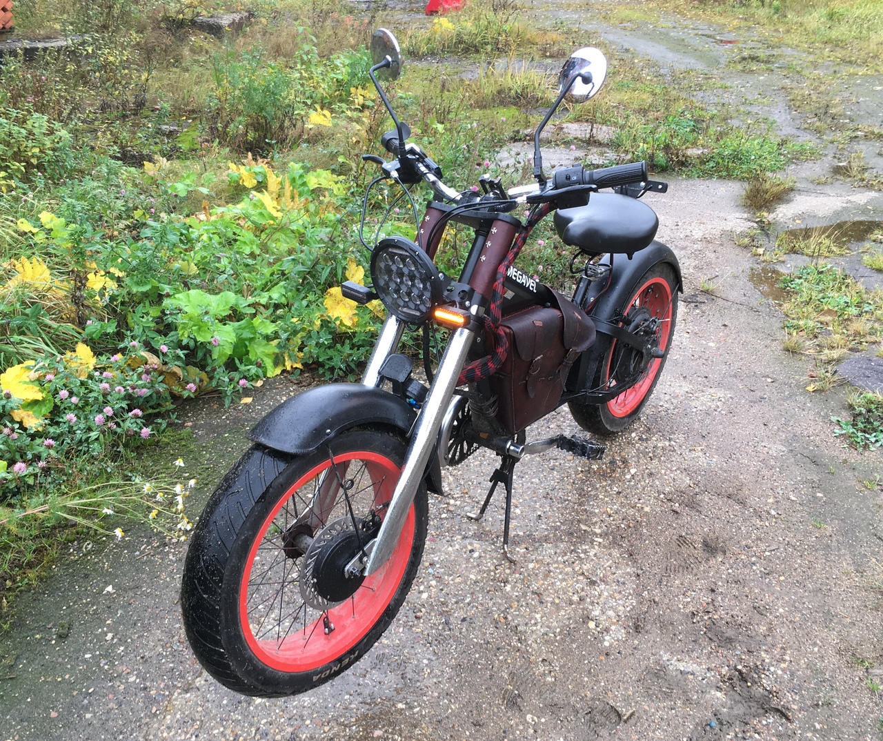

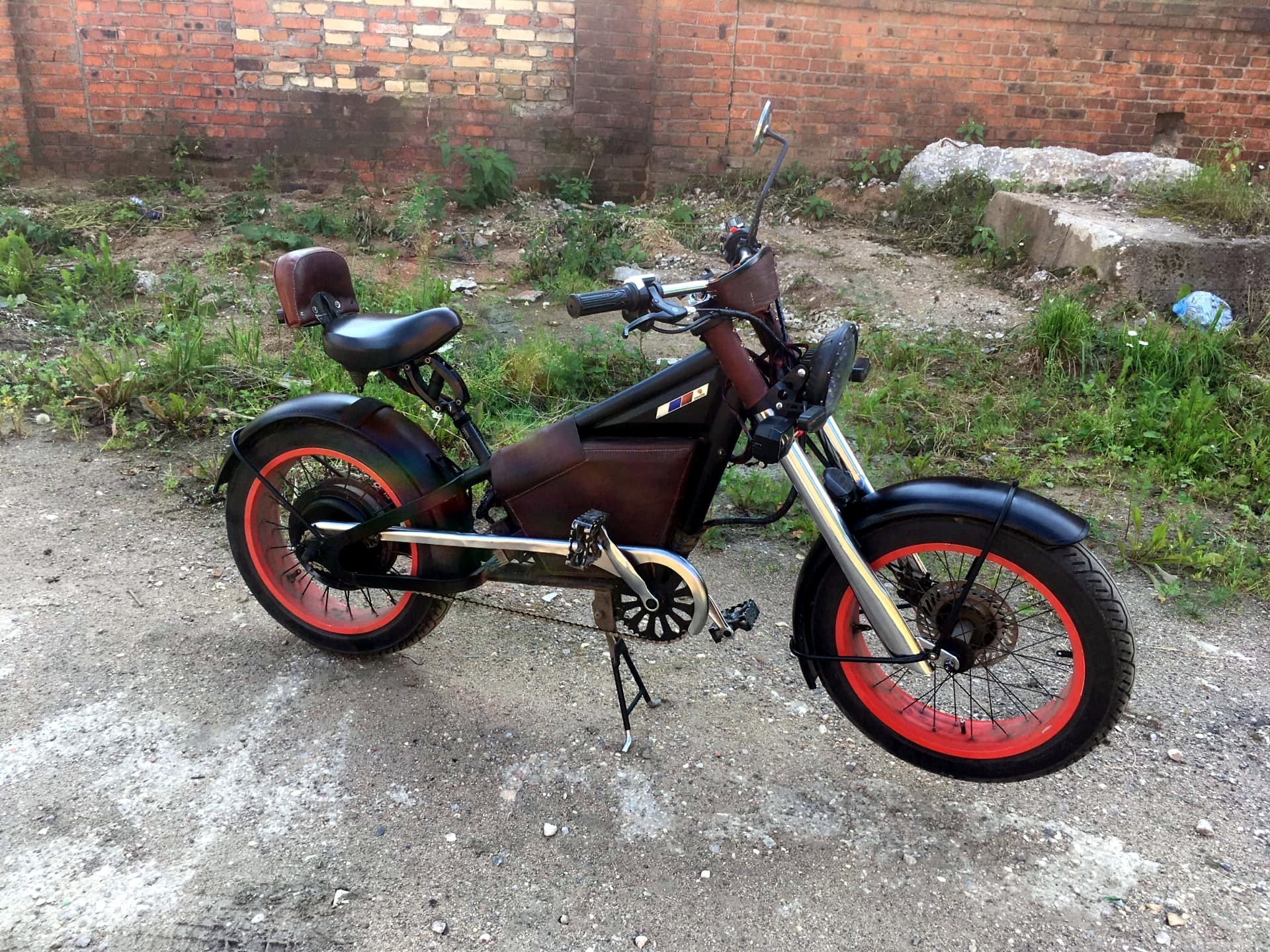

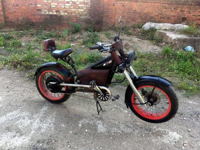

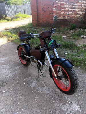

Сделал новые крылья на 20 дюймовые колеса.
Основа старые передние крылья от Иж Юпитер
Сами крылья для 18 дюймовых мотоколес, пришлось слегка их расширить вбок - при этом они сошлись и подошли на 20" велоколеса (16" мото)
Заодно и моторезину поставил
Со старыми было так
Ежели кому нужно могу - старые отдать безвоздмездно (то есть даром)

Цитата: final_ekb от 06 Авг. 2020 в 11:01добрый день. подскажите, как делали болванку? тоже думал о дсп, но боюсь, что неровно будет. чем и как резали?
Все до безобразия просто, из ненужного листа ЛДСП лобзиком выпилил элементы (сегменты колец), снаружи целиковые, внутренние собраны из коротких обрезков, ну чтобы материал по максимуму в пользу пустить. Элементы собраны на клей и саморезы, сборка не всего пакета сразу велась, а по слоям, здесь нужно чтобы торец получившегося болвана был с минимальным разбегом сегментов и перпендикулярен боковой плоскости. Далее ленточную шлифмашину положил на бок на стол, проверил перпендикулярность шлиф ленты плоскости стола и подровнял огрехи распиловки и склейки. Далее начертил линию на боковой поверхности болвана с равным отступом от торца и с желаемым радиусом, разметка нужна только чтобы потом ориентироваться при придании нужной формы болвану. Электро рубанком придал начерно требуемую форму, окончательно уже доводил болгаркой с диском с наждачкой на липучке, абразив в 40-60 единиц очень бистро снимает материал. Собственно ориентироваться просто, грани-изгибы на болванке совпадают с разделами слоев ЛДСП (вот тут как раз ламинированный дсп лучше, четко видно раздел), можно далее и полукруг сделать, но по мне граненая форма крыла интереснее смотрится. Все делалось "на глазок", особо не гнался за идеалом.

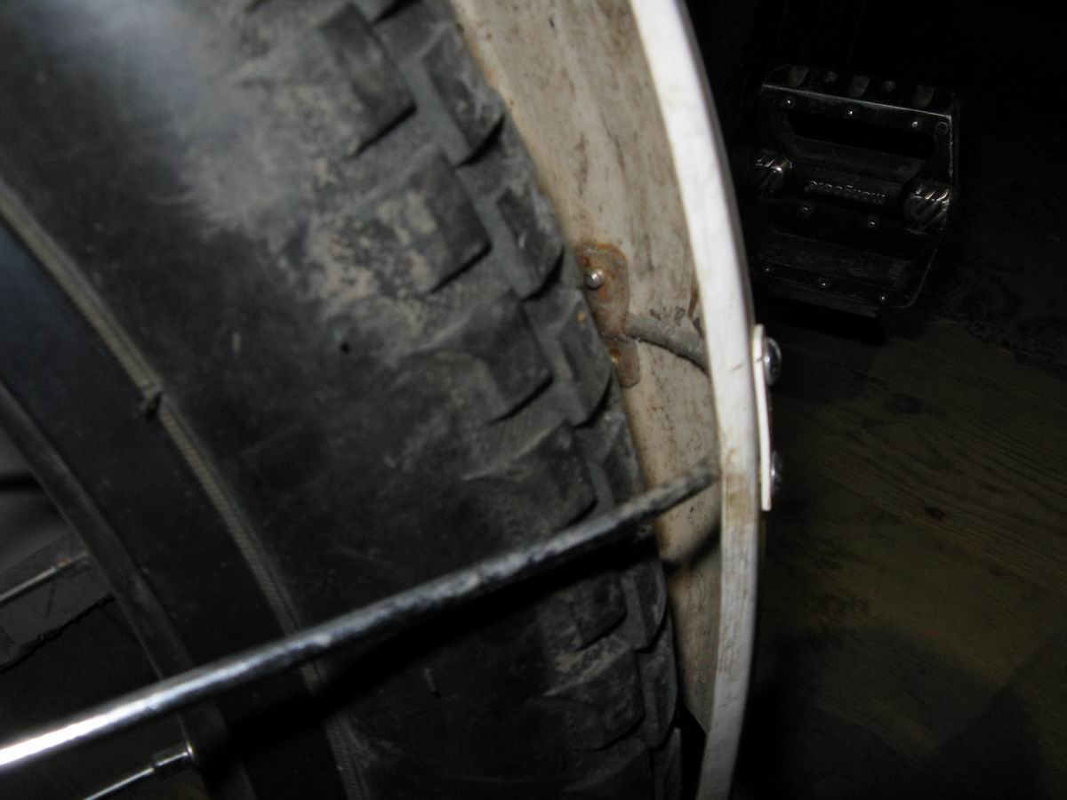

крепление крыла
Можно формовать и как выше ответили, сразу на покрышку, только нужно использовать какую либо термостойкую и относительно жесткую прокладку для получения нужного радиуса, но мне было проще с формой, т.к. нужны били выштамповки, да и проще потом если понадобиться еще крылья делать, я уже одно сломал, когда ветка в спицы залетела.
ПС Не помню говорил или нет, но сподручнее оказалось пластик не феном греть, а газовой термопушкой, разогрев более равномерный и греется сразу большая площадь. Фен только на конечном этапе нужен, если где-то локально надо что-то подправить.
По эксплуатации: крылья хорошо себя зарекомендовали, были опасения, что на солнышке форму могут потерять, но никаких проблем нет.

огромное спасибо, исчерпывающе! Довольно кропотливый процесс создания болванки)
у меня пока 2 колеса старых, я к ним сбоку приложил ДВП и промежутки заштукатурил) из втулки убрал внутрянку и надел на трубу, закрепленную в стене, чтоб вращалось. сделал пока пару комплектов, в целом неплохо, но ваш опыт определенно модернизирует мой станочек)

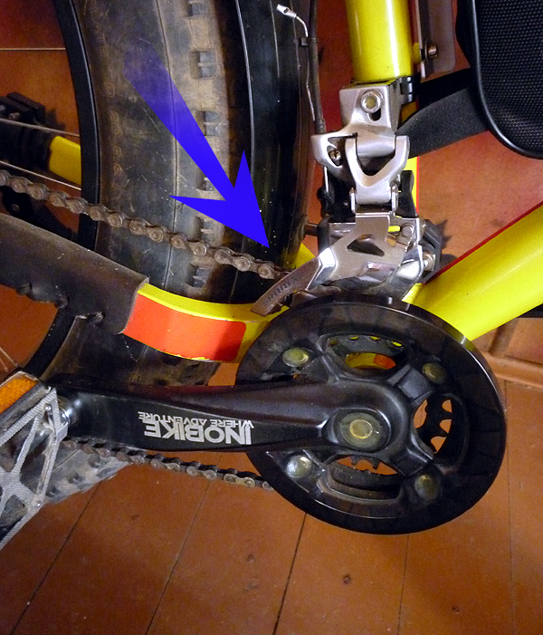

Оно конечно... но копится там грязюки и трудно помыть. Я ставил справа внизу на заднем крыле небольшой щиток из нержавейки, вот сюдой (стрелка). Думал, грязюка будет лететь на переключатель двойника. Потом снял - лишняя сущность, так как ничего не летит.

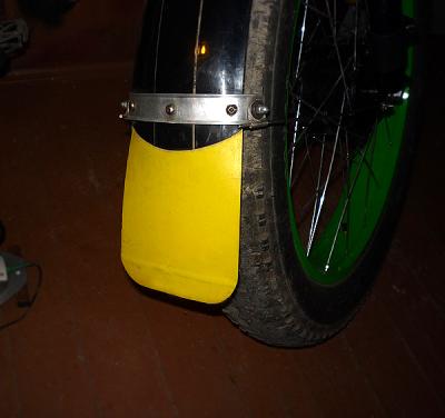

Цитата: Чижов Игорь от 04 Сен. 2020 в 13:46я на своем пластиковые крылья дополнил брызговиками - брызговики решили проблему, и я сам и велик чистый, ну и брызговик он мягкий, если бордюр какой или снег глубокий...
из чего делали, как крепили? поделитесь фоткам с комментариями? буду очень признателен)
Чижов Игорь

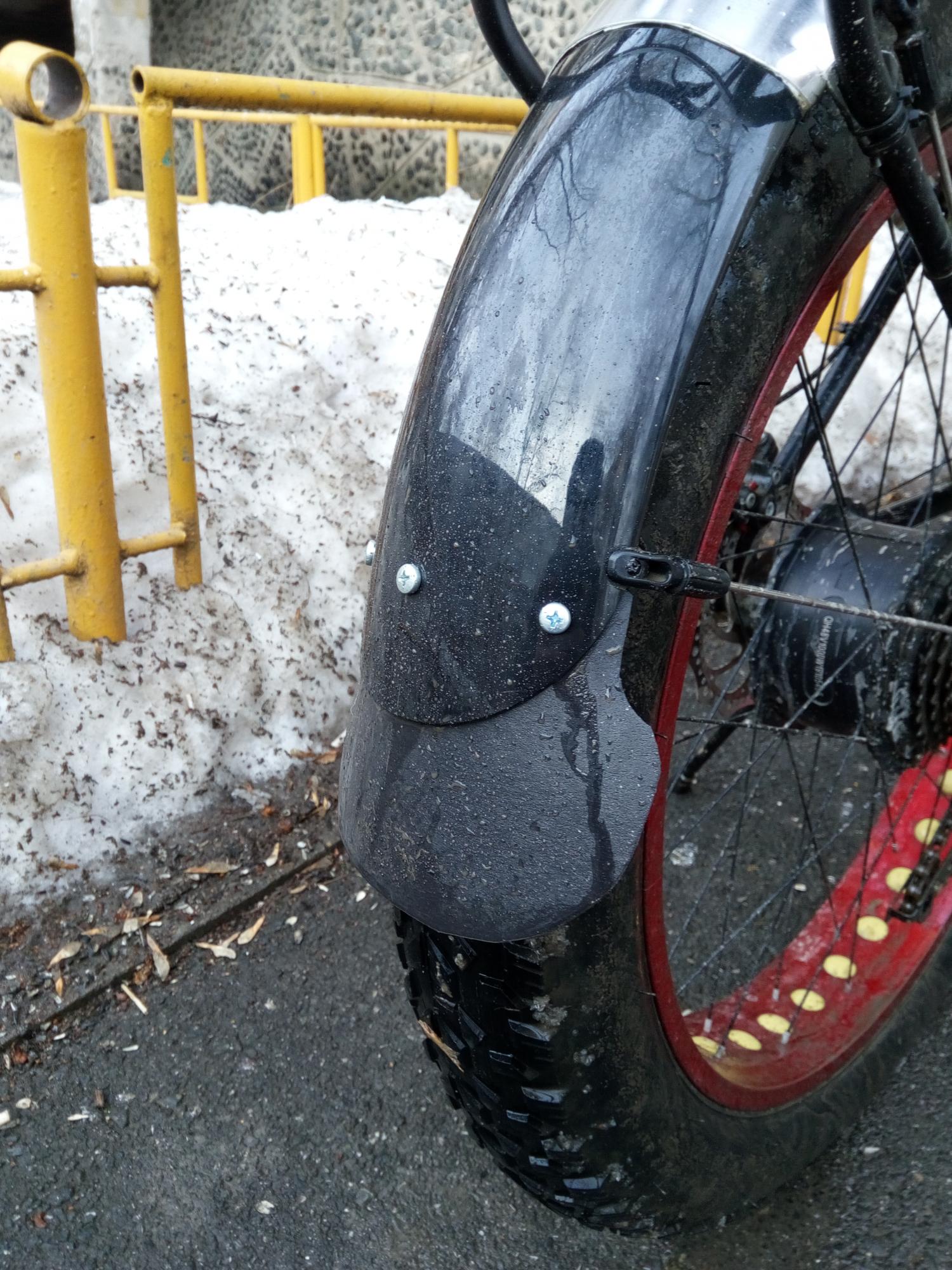

Брызговики вот такие:
Крепление болтовое - 3 болта М5. ;-)
Материал - брызговики SPARCO! Хотел красные... но в автомагазине с 90-х остались только черные, правда с золотыми буквами. :wow:
Брызговикам уже год как, и по снегу и по грязи устраивают полностью. Проблем не доставляют, а это для меня основной критерий.
