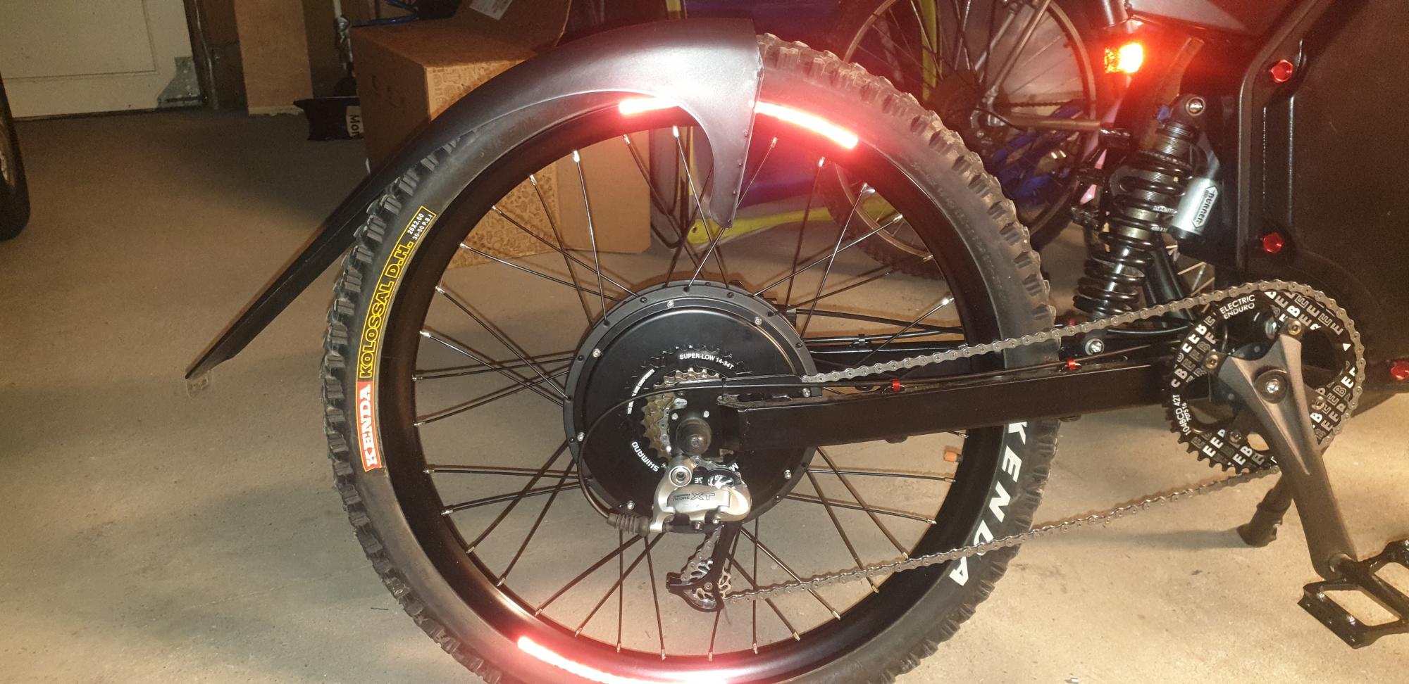

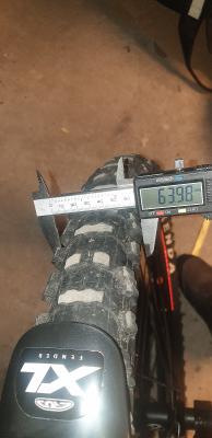

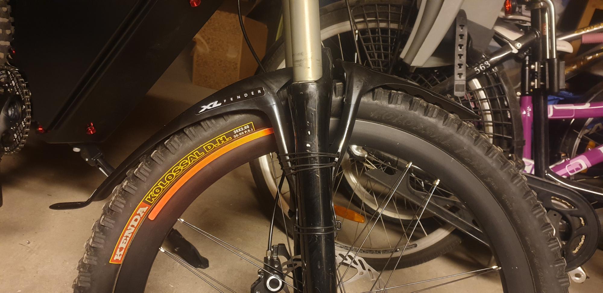

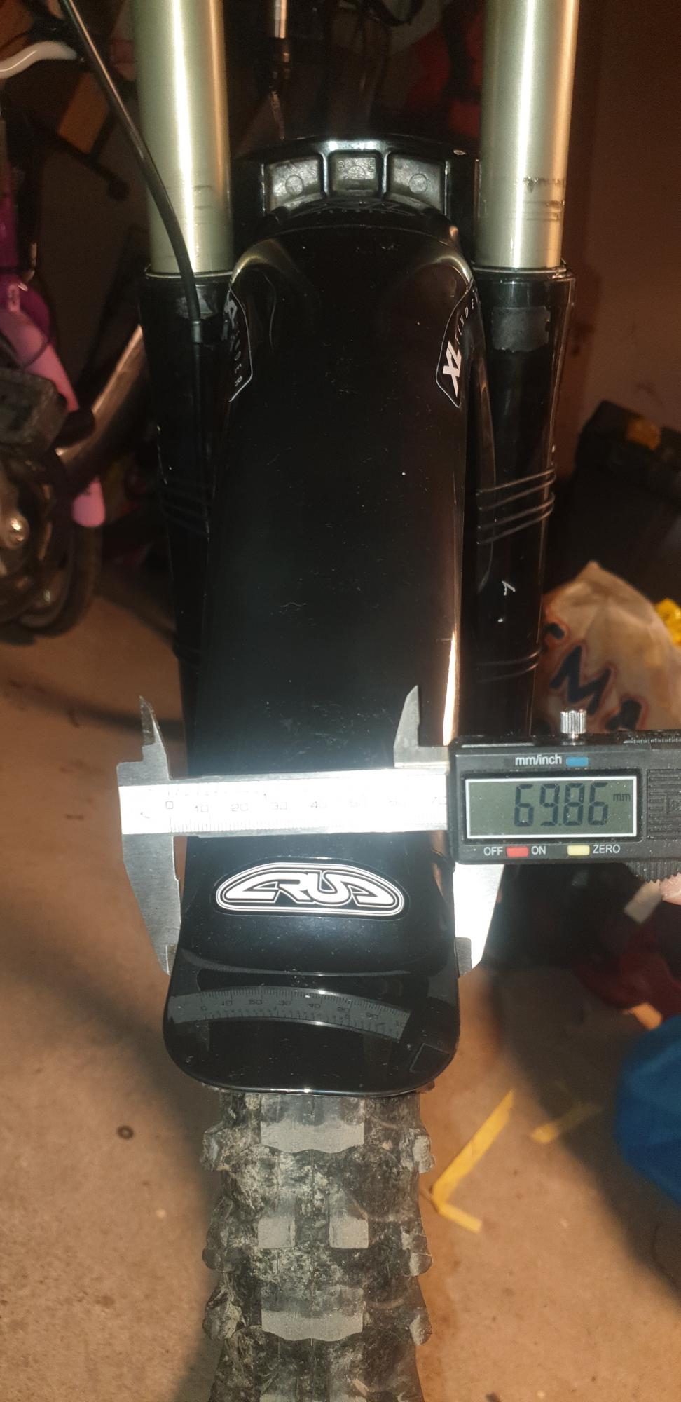

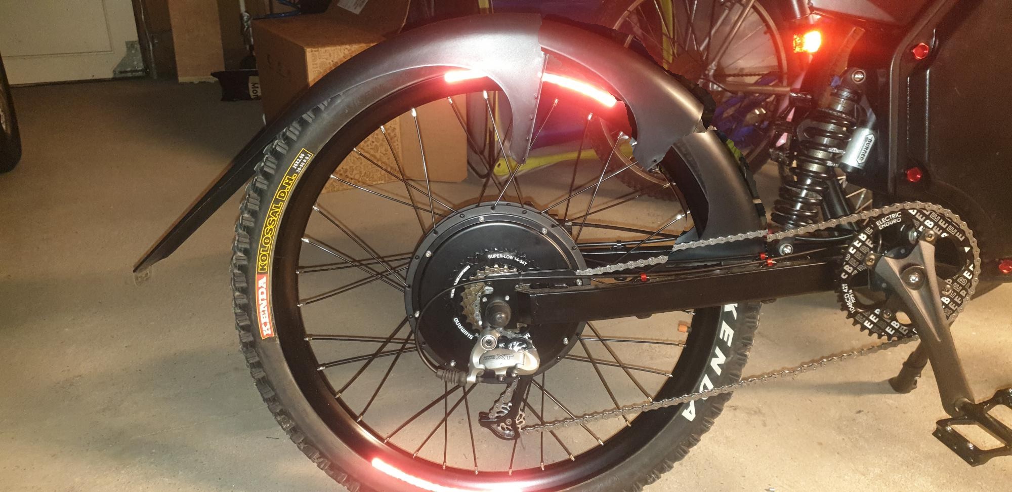

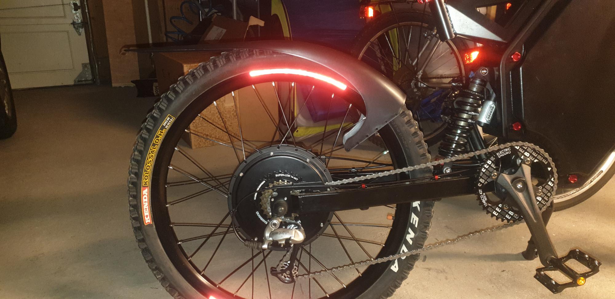

Пришли крылья и все не так как казалось )))
К переднему вообще никаких притензий по размеру подошло идеально ) только наклейки оторвать придется, не понятно зачем их клеят ))
А вот заднее заставило призадуматься )) как думаете, как его закрепить лучше?

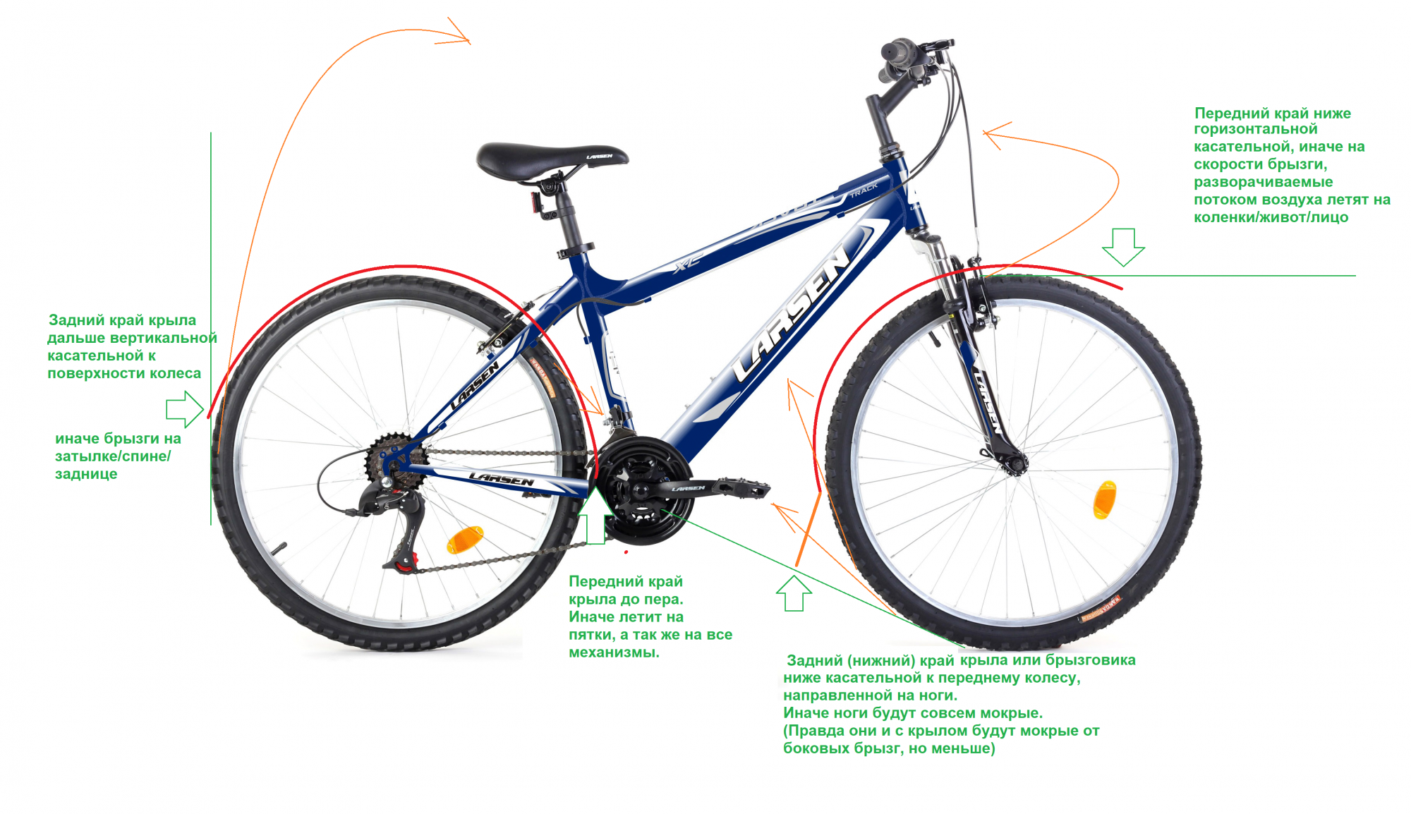

Вот так, иначе толку от него околонуля.
С передним, кстати, та же проблема. Задняя часть крыла должна спускаться максимально низко и заканчиваться брызговиком, стелящимся почти по земле.  При этом передняя должна быть там где сейчас, или даже ещё чуть вперёд.
Короче не крылья, а имитаторы)

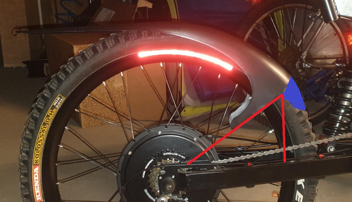

7ambrion
#818
тоесть просто перекрыть траекторию полета брызг от заднего колеса к голове мало?! ) переднее крыло кстати если думать о траектории, то должно ноги чутка прикрывать если не педалить по воде )))
Вот так точно не сможет работать? )
красное - крепление
синие - резиновый отбойник, который прижимается к колесу
(на переднем так сделано, часть на самом верху между штанинами, это резиновый колпак, которой по колесу трется и видимо брызги по нему фиксирует )
SPIRITUS
А вы думаете у дорожных велов просто так уже как век делают огромные крылья ;)
Все остальное дает частичный эффект. Вам выбирать....
Я бы заднее поставил в первое положение и оно закроет цепь, подседел, ноги сзади. Ну и нарастить назад тонким пластиком. Или поставить грязеотражатель отдельный. Крылья лучше расширить(опять же тонким пластиком. Нормальная ширина - до половины диаметра пера...Тогда будет все чисто.
Спереди точно надо что то вешать, иначе закидает все...То что есть -  красивая основа для слегка влажных улиц. В Европе летом по асфальту, после дождика... отлично будет ;)
Я уже где-то рисовал схему правильного расположения крыльев. Она потерялась, но мне не сложно ещё раз.
Это минимально необходимое, чтобы приезжать в мокрую погоду сухим (за исключением обуви).

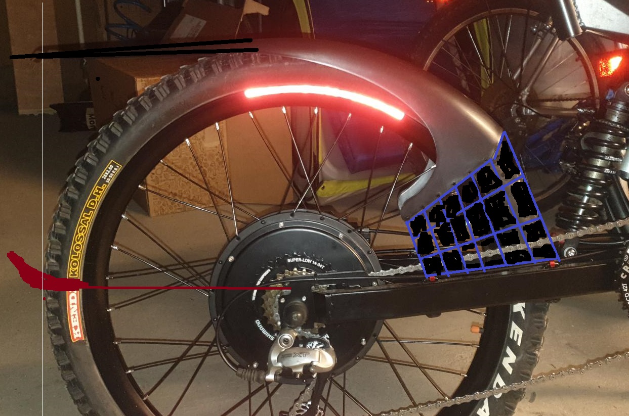

7ambrion
#821
предельно логично, но думаю как то можно тут еще аэродинамикой играться ) в смысле не только сопротивлением астмосферы но и непосредственно преломляя потоки брызг ) хотя наверное не на наших скоростях и не с нашими бюджетами но чутка поэксперементировать можно попробовать ))
Пока собственно план такой:
синий каркас жесткости (пока не придумал из чего будет но сверху будет покрыт стекловолокном)
красный быстросьемный отсекатель, с которым и будут все эксперементы, и на перед видимо тоже такой нужно )
Пысы ширина у заднего крыла норм, полностью облегает 4" покрыху фэта

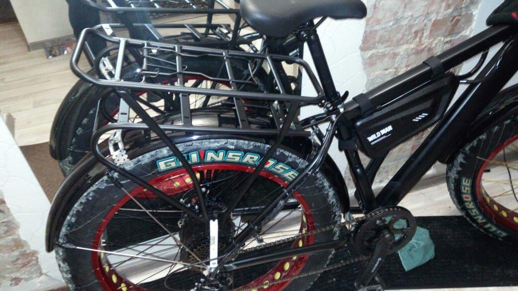

Я поставил пластик полноразмерный - переднее встало и держится достаточно жестко, единственно хочу снизу добавить мягкий брызговичек, чтобы педальный узел не страдал от снего-песчанно-солевой каши.
Задний да - стандартных точек не хватало, но я поставил еще и багажник и сзади добавил еще одну точку крепления крыла к багажнику.
Сейчас все стоит крепко. Да шумноваты - камешки слышно - но грязь изнутри не держится, отваливается, в то время как на самокате пространство между колесом и крыльями забивалось напрочь.
И да... багажник был завален к седлу, теперь стоит горизонтально.
