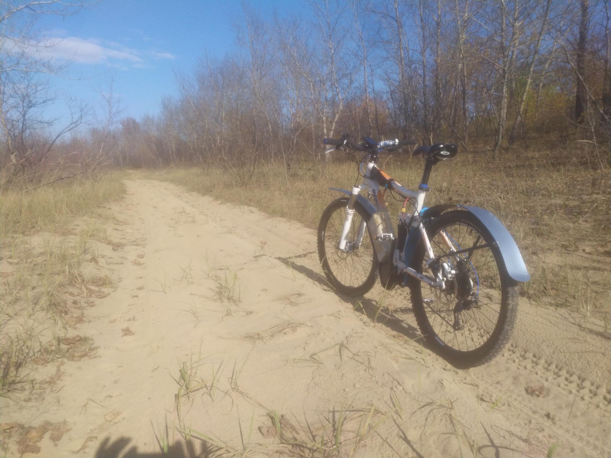

Жаль, что инет у меня слабый. Идея получила развитие и сделал крыло посимпатичнее, поаккуратнее. Округлое. Единственный недостаток - из-за глубоких бортов звук сильно резонирует  :facepalm: Как смогу - закину фотки.
sa300d
Удалось загрузить фотки. В общем, зашил свой толстовел алюминием  :-D
Крылья получились вполне жёсткими. Хотя тычки оставляют на алюминие ощутимые повреждения. Благо, очень легко править.
Может вид и не особо, но теперь при езде по грязи шлем чистый. И одежда тоже. Пачкает низ штанов - переднее крыло не достаточно низкое получилось. Но я сделаю брызговик из штатного недокрыла пластикового - должно быть в самый раз. А первый вариант крыла пошёл назад, ибо обводы багажника с ним совпали.

Цитата: sa300d от 13 Сен. 2020 в 20:58из-за глубоких бортов звук сильно резонирует
Проклейте изнутри битумным скотчем, углом, по швам.
sa300d
Цитата: Север от 16 Сен. 2020 в 06:14Проклейте изнутри битумным скотчем, углом, по швам.
Да, тоже была такая мысль. Тем более, у меня есть подобная штука. Но это утяжелит крылья и прилично. Хотя... так можно дойти до слабительных - чтобы велу легче было.

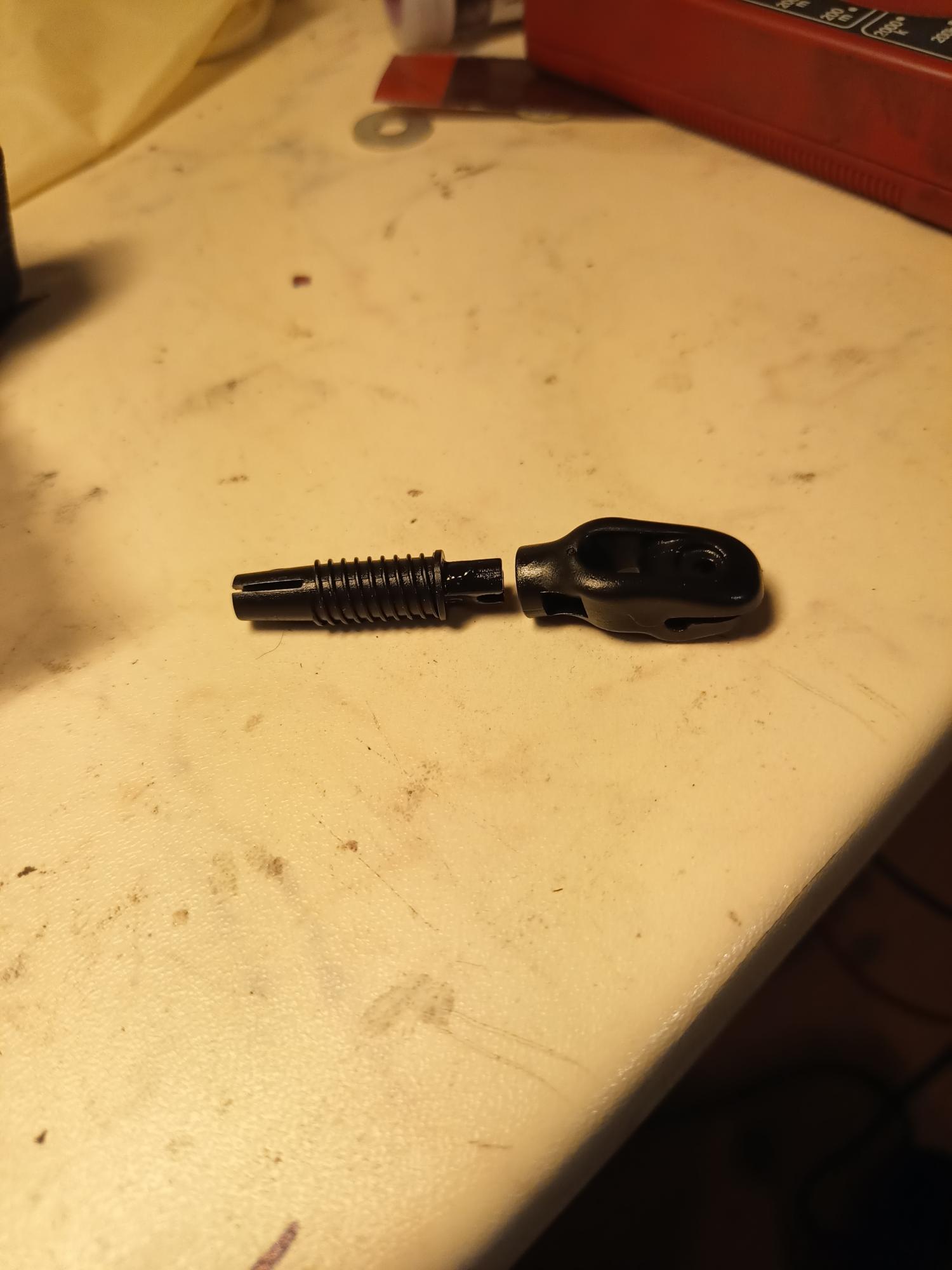

Поставил Flinger SW-825F, 4 см шириной.
Ну ё-маё! Почему переднее такой огрызок?
Когда скорость выше 30 по мокрому, у верхнего края крыла появляется вертикальный фонтан брызг, которые летят на меня :-(
С задним пока сухо. Всего километр проехал.  Но вот крепление усов к крыльям полный шлак, выскакивают на первой же кочке.
Я конечно решу проблему с крепежом, тупо залью сочленение двух пластмассок термоклеем, но по сути этим крепежок, как он есть без доработки пользоваться не реально.

леонид
Цитата: Чижов Игорь от 08 Нояб. 2020 в 16:34но если стоит багажник и еще к нему крепить крыло то вполне себе правильный крепеж
Нету меня багажника. Термоклеем залил сочленение, и поехал по дороге из асфальтовой крошки. Проехал 100 м, и крепление выскочило. Без клея проезжал 50м там же.
Заменил термоклей на поксипол. Завтра испытаю.

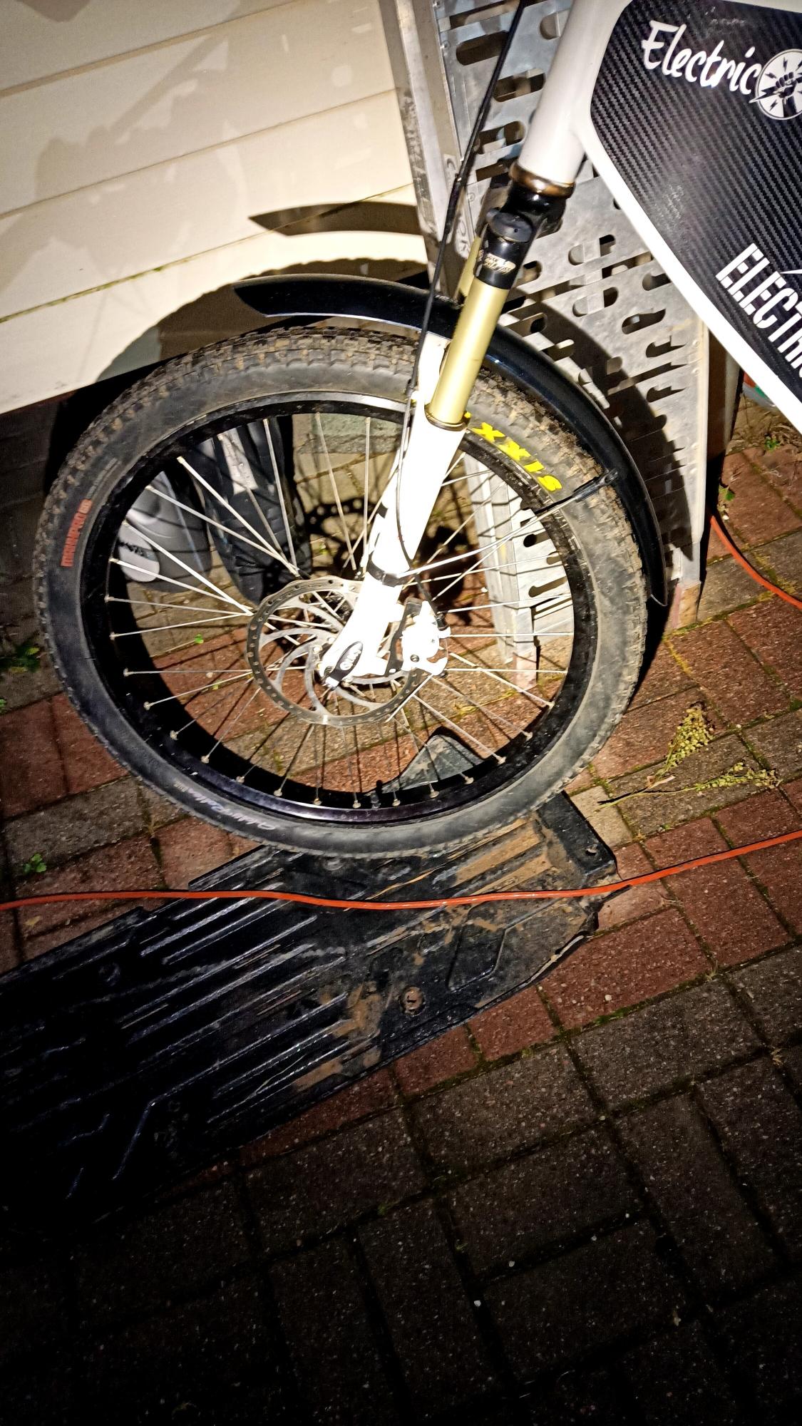

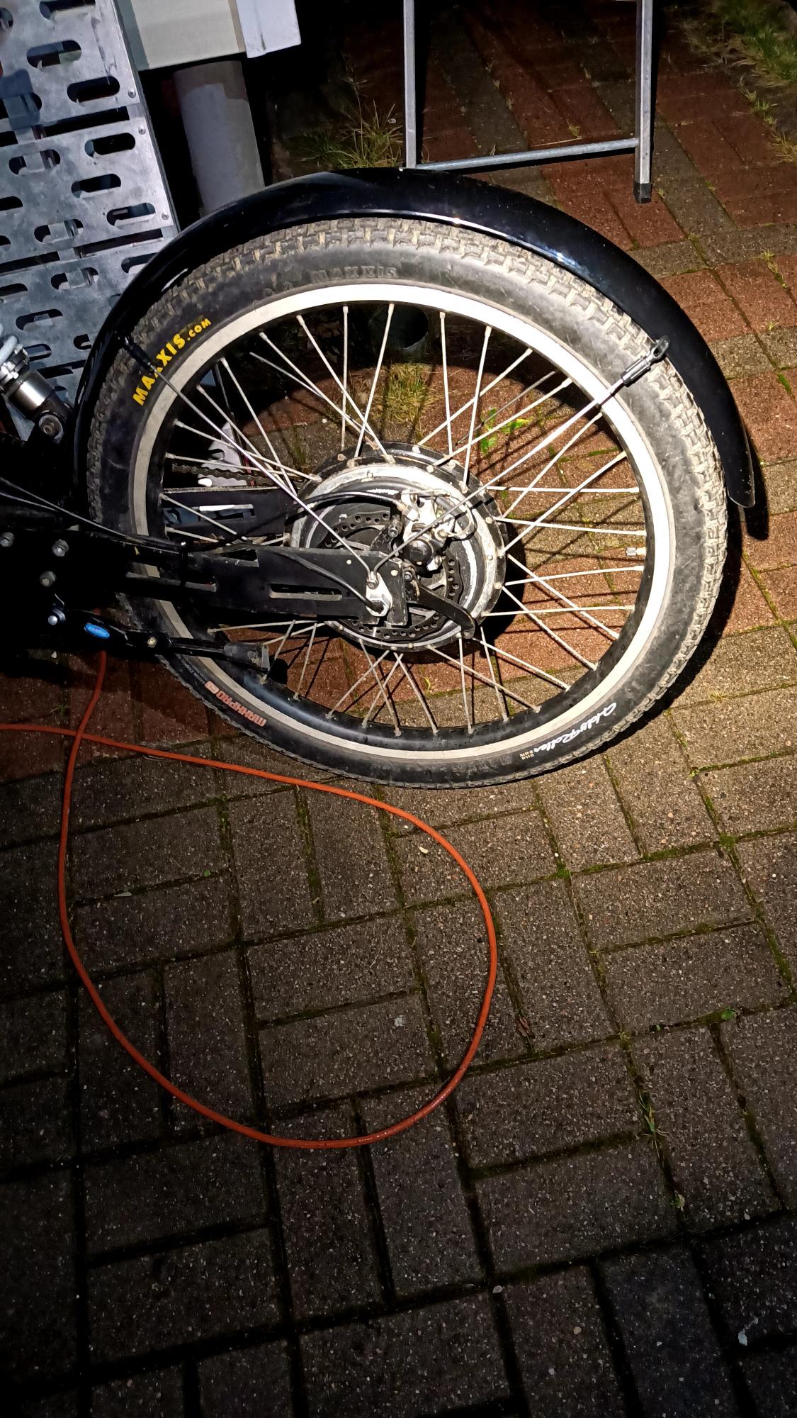

deciev
А вот мой вариант: крыло из
бампера, найденного за гаражами и гнутое феном строительным. Крепится к перьям крепежками от багажника  консольного. Очень прочный пластик этот бамперный тойотовский пластик. Любую ширину можно отрезать. Так как двухподвес - часть крыла от сидухи до каретки должна быть мягкой (пена EVA) тогда влазят и толстые колёса.
