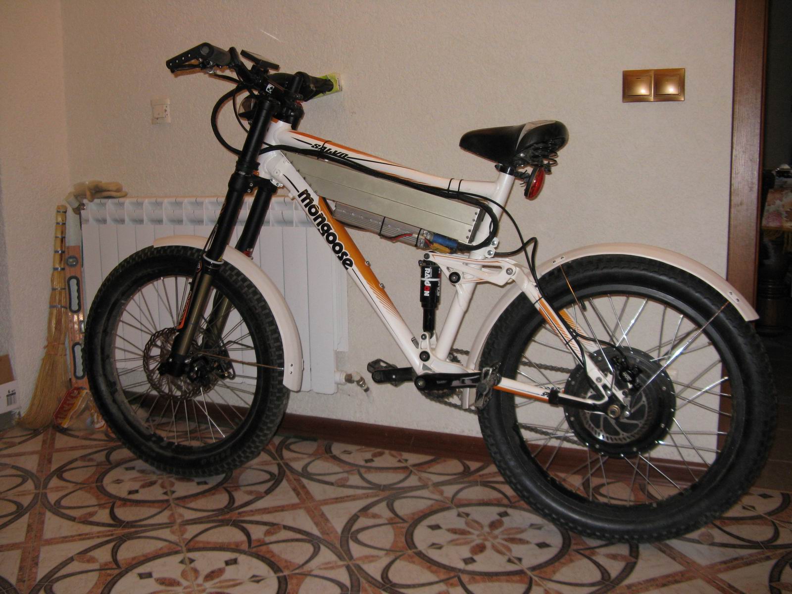

Крылья для широких покрышек
Автор vpa, 21 Авг. 2013 в 21:52
Karelia

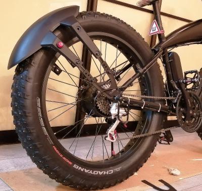

Заказал вот это вот.
По ширине отлично, по направляющим требуется легкий напильнинг.
Короче, ставить не стал, инородно и громоздко показалось. Цена попытки 700 рэ)
Зима: фэт 4.9", лето: недофэт 3.5"

Цитата: Karelia от 19 Дек. 2019 в 10:08Короче, ставить не стал, инородно и громоздко показалось. Цена попытки 700 рэ)
И спина все едино как у бурундучка будет - с коричневой полоской по позвоночнику. Потому как с нашей резиной, снег и грязь рикошетят между колесом и крылом по всей длине.

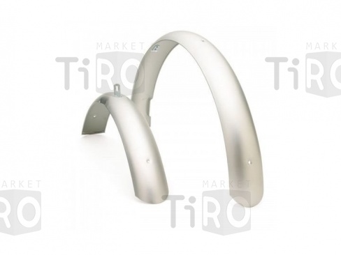

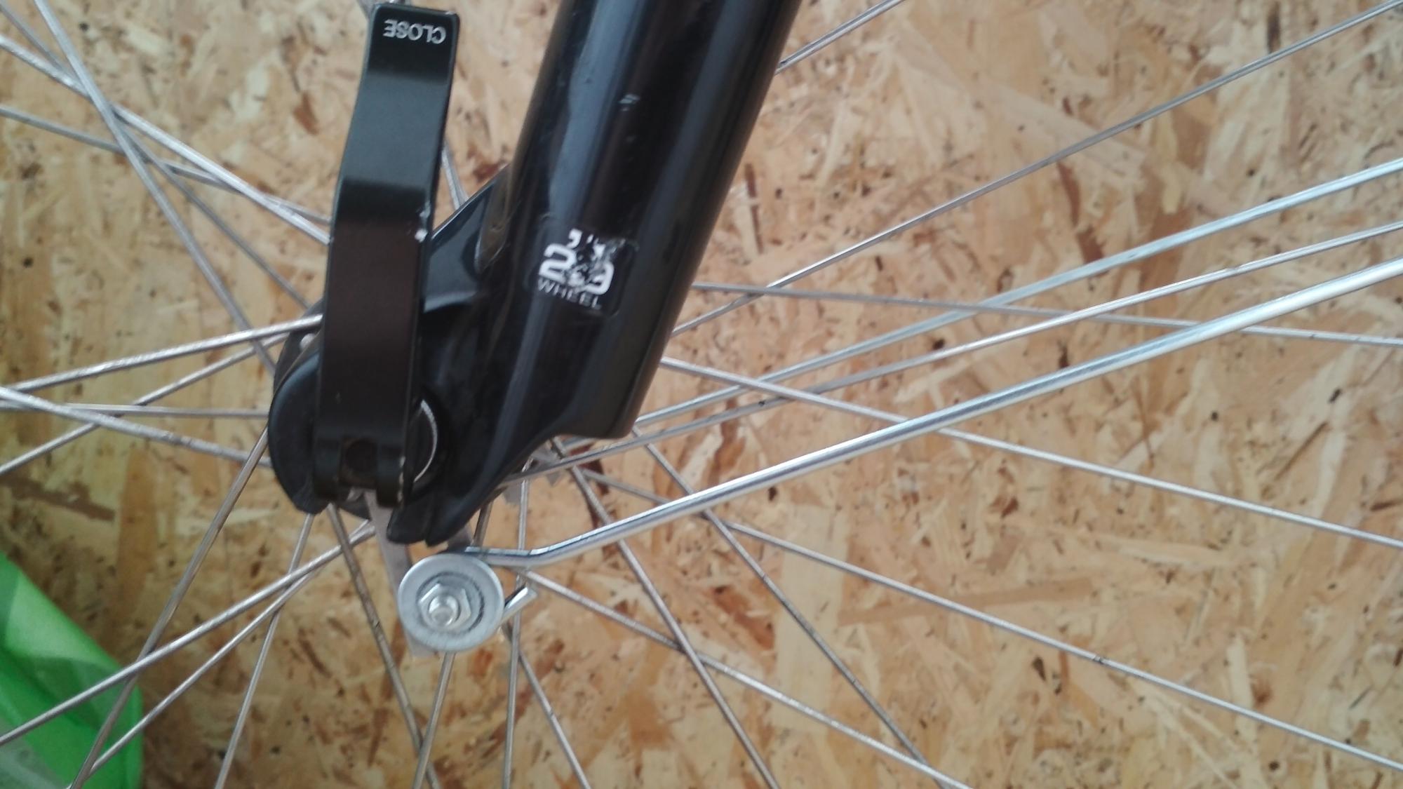

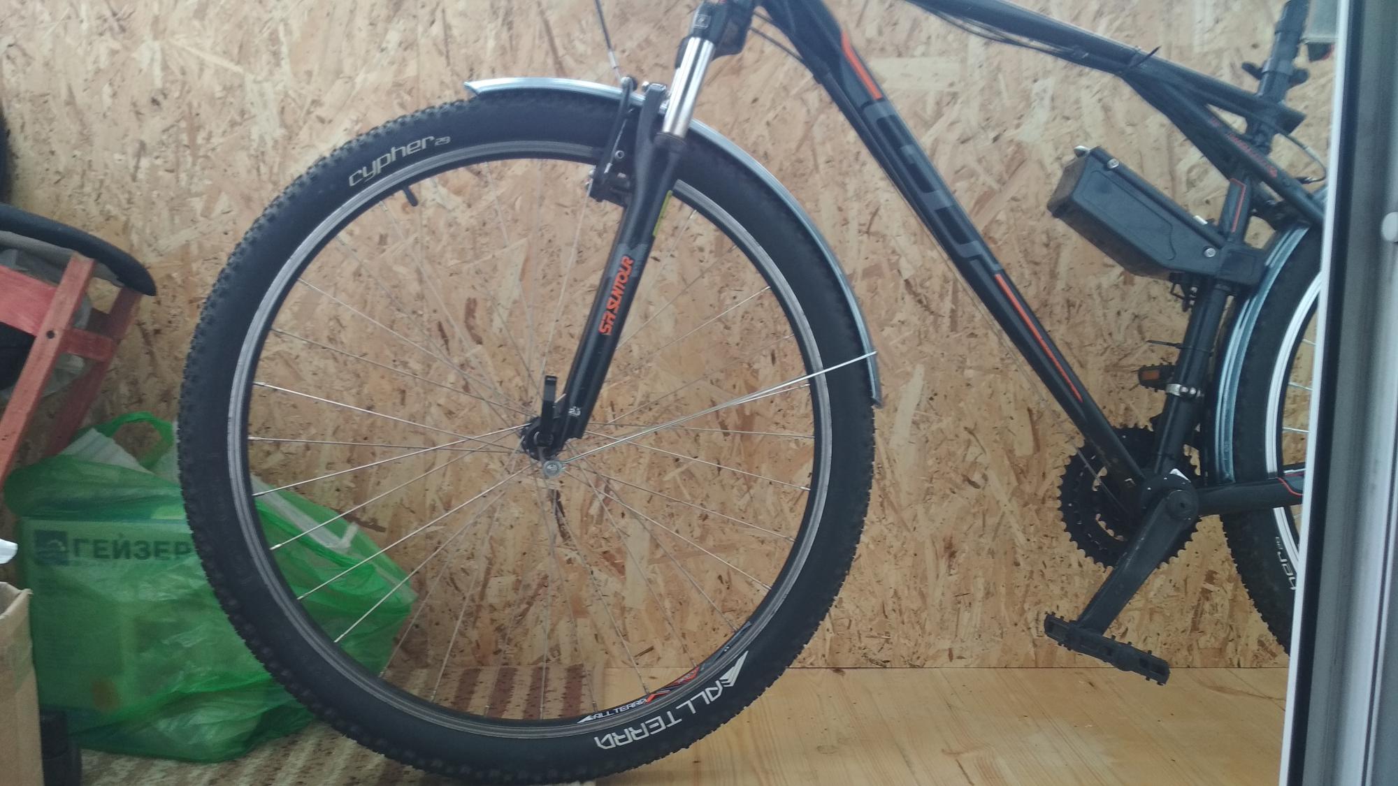

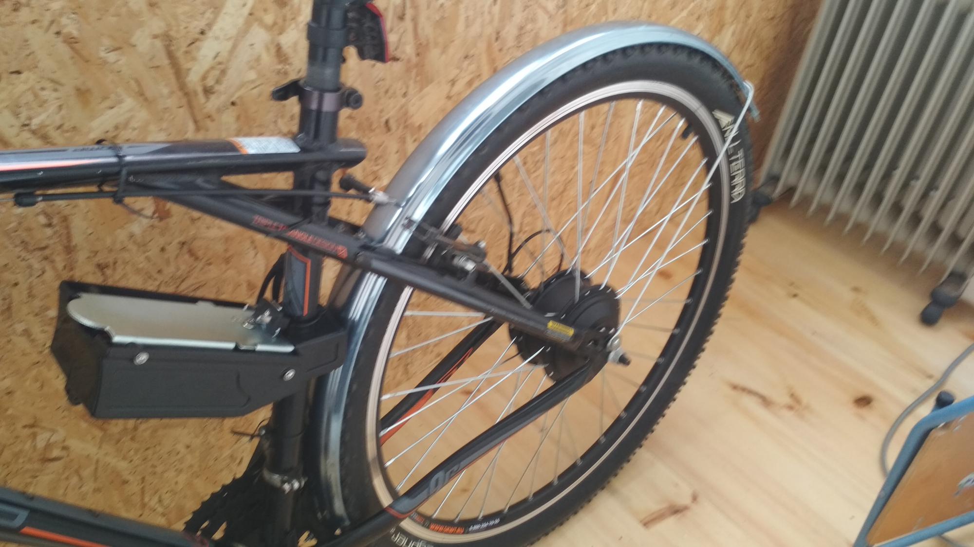

Искал себе вариант крыльев на 29 колеса. Наткнулся на этот сайт. Везде цены за 1500, а тут 590 правда без "усов" (на самом деле с ними) и на 28. Везде в размерах пишут 28-29 может мне подойдут. Сегодня пойду забирать. Крылья из тонкой нержевейки. Чуть разогнув встают на 29 колеса.
Забрал. На заднее колесо встало отлично. В комплекте идут усики и болтики. Для 29х2.1 колес отлично закрыли. Перед нужно мудрить-сделал из металической пластины, надел на ось и опустил вниз. Можно регулировать как угодно с таким креплением.

Чижов Игорь
Я взял из пластика глянцевого - тяжелые и заднее дополнительно закрепил к багажнику - но во первых не ржавеют, а во вторых снег на них не держится.
Дополнил брызговиком - на нем снег остается, но там пнул и все дела.

Цитата: acyd от 15 Янв. 2020 в 08:33Это узкий хром с большой вероятностью, но бывают такие дюраль
Это просто тонкая нержевейка. Добавил фото в "целофане" не стал снимать пока его.

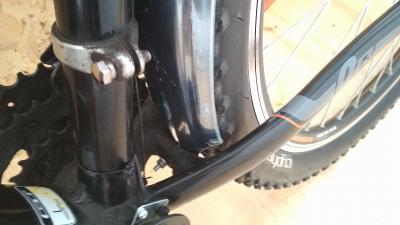

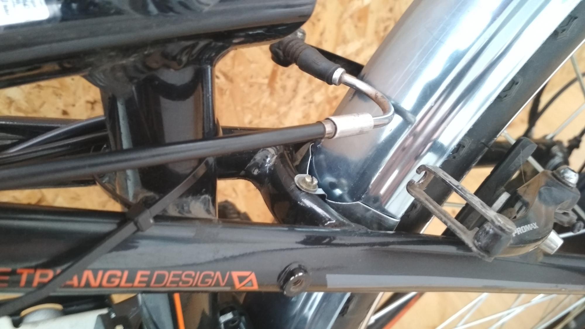

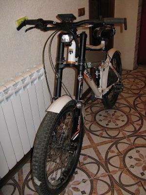

очередной крафтинг крыльев из сайдинга, ширина 85мм, резина дензель 24х3"
дабы не повторяться подробнее тут https://electrotransport.ru/index.php?topic=57023.msg1825488#msg1825488

Stanislavchik
[user]Chiv[/user], Насколько крыло жёстко сидит?  Щитки имеют люфт в верхней части.
Chiv
Цитата: Stanislavchik от 11 Март 2020 в 07:56Насколько крыло жёстко сидит?  Щитки имеют люфт в верхней части.
Люфта нет, щитки упруго гнутся. Замерил усилие, требуемое чтобы крыло вперед отогнуть, 1400гр. Через пару мм хода скользящий хомут упирается в штаны вилки, хомут согнут из прочной проволоки, изготовленной из ручки ведра от мастики (28 литров), жесткость даже выше получилась, чем ожидал. Посмотрим на грязюке как себя покажет.
Stanislavchik
[user]Chiv[/user], Нашёл твою тему и увидел кольца на уровне штанов  :wow: Теперь идея понятна.

Chiv
Цитата: ELOV от 19 Март 2020 в 14:50А потом старую добрую эпоксидку хоть с карбоном, хоть просто тряпку, смотря какую прочность и вес хотите, останется зачистить и покрасить если что.
Изначально хотел с эпоксидкой заморочиться, но после освоения процесса термоформирования (скорость, повторяемость - мелкую серию можно запускать, все расходники - бесплатно), в сторону эпоксидки нет никакого желания смотреть.
