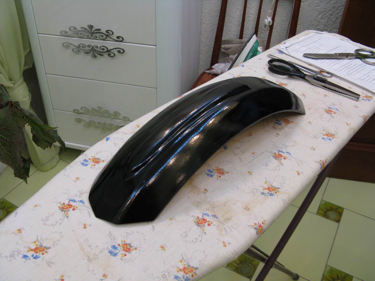

На тему только-что набрел, извиняюсь если уже было... Крыло с гребнем из 110мм канализационной трубы.
Цена - ноль руб, все из бросовых обрезков. Чтобы не повторяться https://electrotransport.ru/index.php?topic=57023.msg1752388#msg1752388 . Можно и более сложную форму воплотить.

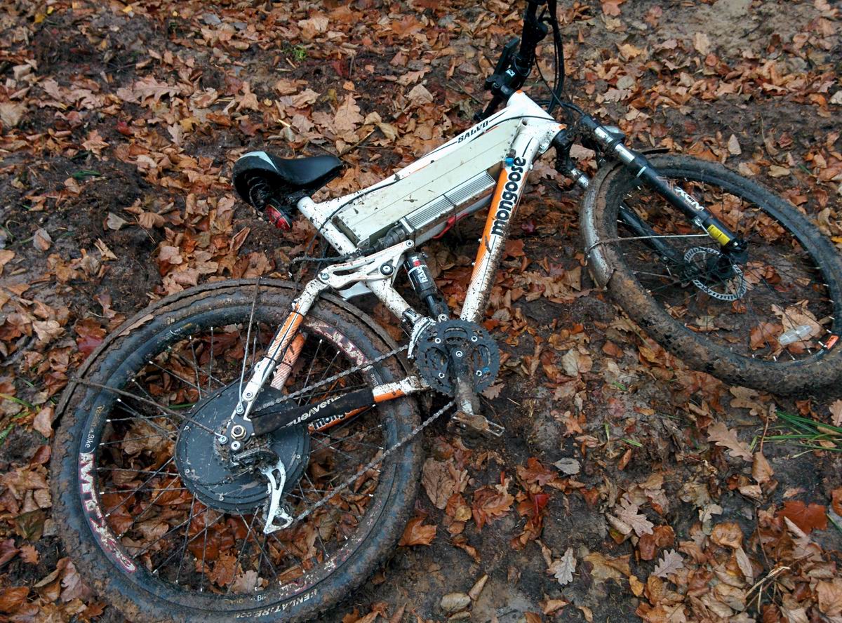

Цитата: 7ambrion от 26 Нояб. 2019 в 03:36не очень понятно в какую сторону смотреть ) на зад более менее широкие к сидушке крепятся, полная фигня такие? с переди есть варики крепить к гариле, видимо сверля в ней дырку или выше гарилы как на кроссиках ставить?!
У меня стальные полноразмерные крылья стоят, из-за коромысла в маятнике двухподвеса заднее крыло очень близко к покрышке. Катаюсь в ливни и по лютым грязевым ваннам. От воды спасает почти на 100%, мокнет только штанина ноги на нижней педальке.  В целом от грязи спасает тоже хорошо, закидывает только если совсем по жиже беспредельничать, но там уже просто во все стороны летит, любые крылья будут бессильны. Только один раз был случай, когда пришлось останавливаться и палочкой вычищать забившеюся под крыло глину, глина попалась как пластилин.
Вот пример после вылазки на расквашенные лесовозами дороги

Присмотрелся я к вашей фотке, а рама то вся в грязи по самые буквы "МО" в названии. Коротковато переднее крылышко. Вам бы фартучек резиновый высотой 10см на него и штанина была бы сухая и рама чистая ;)
