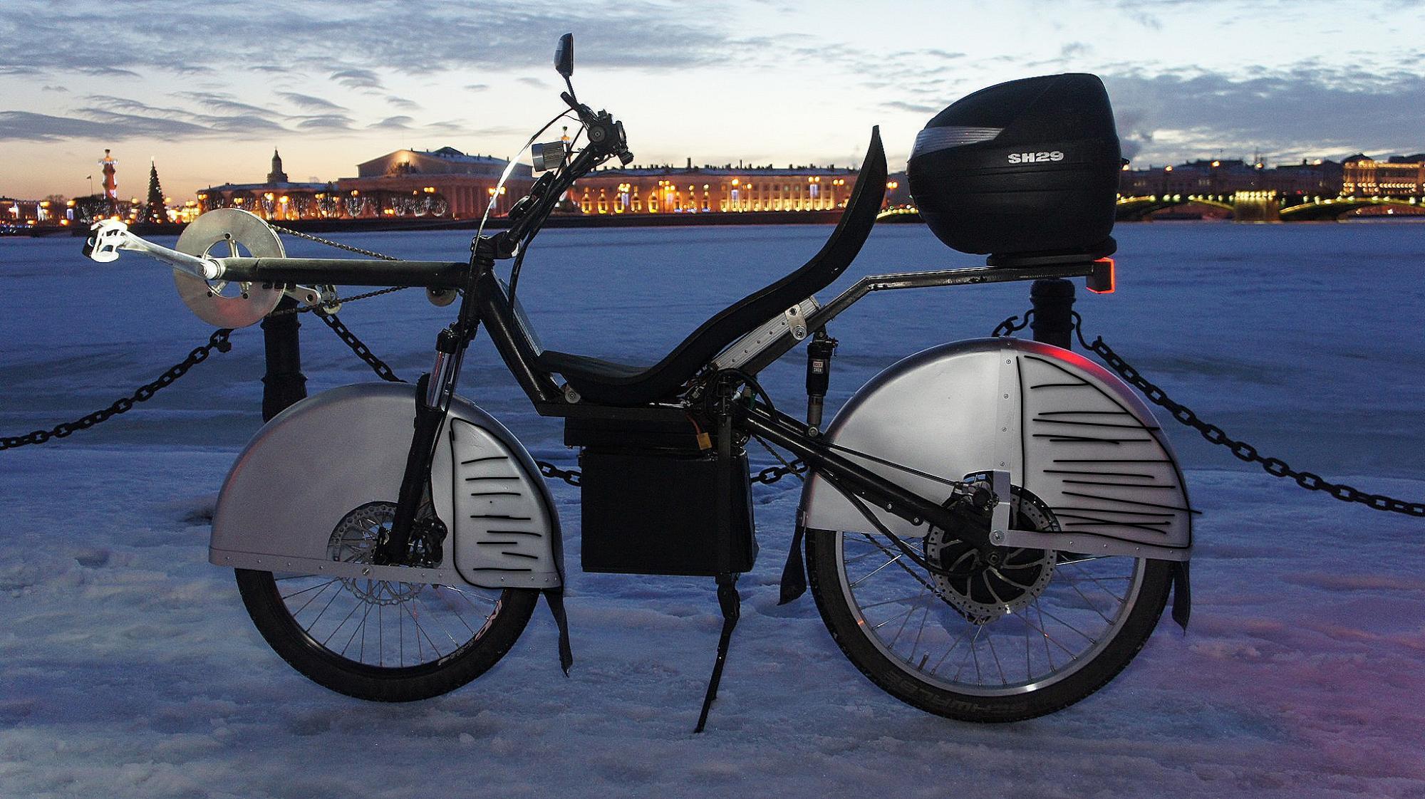

У металлопластовых крыльев всегда такое УГ вместо нормальных крепежек. Никакие поксиполы здесь не рулят, т. к. и сам поксипол дорогое распиаренное УГ, обычная быстростынущая эпоксидка с опилками, и у "ламината" металлопласта адгезия как у полиэтилена. У меня конструкция исходно была чуть иная, усы зажимаются болтами М6 с поперечными отверстиями, через которые они продеваются, и болтик затягивается гайкой. И пластиковые клипсы, типа "крепящиеся" в нужной точке какими-то саморезиками размером как были на аудиокассетах. Клипсы эти просто сразу заменил поперечными полосами из дюраля, с тех пор покой и вымыта посуда...
Лодочник_А
не,на болване с пенопласта,склеить сначала канцелярским,обработав обклеить кусочками бумаги,на терке накоцать мыла дрелью сделать суспензию покрыть несколько раз,нарезать полоски стекломата,в смолу добавить лучше асбест.как связущее тут ток асбест как наполнитель,ну и с полиэфирки.
крыло элементарно можно вычеканить,как лень обьяснять,на трубе нибось есть,смотрите и получится!

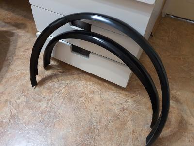

Красную беру. Уже третий вариант делаю. На сей раз заморочился, вместо того, чтобы на велосипеде перевернутом делать, замутил болвана из лдсп, старой покрышки и изоляции для труб, чтобы крыло было шире покрышки. Ну и вчера покрасил из баллончика - грунт по пластику, черная краска, лак. До этого просто красил перманентным черным маркером))) Высохло, смотрится хорошо, кое где видны косячки, ну и ладно, я не спец по покраске) Далее буду делать крепления из метровой проволоки для потолков, тоже покрасил. Стоимость не шибко бюджетная получается, но сам процесс интересен)

Цитата: Север от 29 Янв. 2021 в 20:20Если речь о серой трубе 110 мм., т. наз. 110-ке, активно не советовал бы. Много имею дела с этими трубами, и серыми, и красными. Серые предназначены для внутридомового использования, и они довольно хрупки. Т. е. пока новые - нормально. А как только немного похавают УФ и морозов, делаются ломучими и к тому же приобретают помоечный вид.
серые из полипропилена, материал плохо поддается термоформовке, т.к. температуры размягчения и плавления близки, еще прогреть толком не успел, а верхний слой уже плывет. Еще хуже полиэтилен. Нужно трубы из ПВХ, чаще всего красные канашки из него, хотя тоже встречались из РР.  ПВХ ,кстати, и красится неплохо, особенно сайдинг, а на полиропилен ни одна краска не ляжет.
Север
Красные "щупал" минимум 2 видов. Один тип меньше по массе и по-моему стенка тоньше, цвет более поросячий. Второй - цвет насыщеннее, поверхность как будто бы чуть шершавая, масса выше, стенка толще и материал плотнее, за счет чего и масса. Видимо разный материал. Но есть ощущение, что как только любая из этих труб перестает быть трубой, т. е. нр распускается вдоль, вступает в силу сопромат, и отнюдь не на стороне изделия... На днях сделал пару снегозадержателей т. наз. альпийского типа из двух полутораметровых красных труб, там это работает, т. к. геометрическая прочность не нарушена, да и крюка под каждой аж по 4. Может быть при горячей переформовке прочностные свойства меняются в лучшую сторону...
