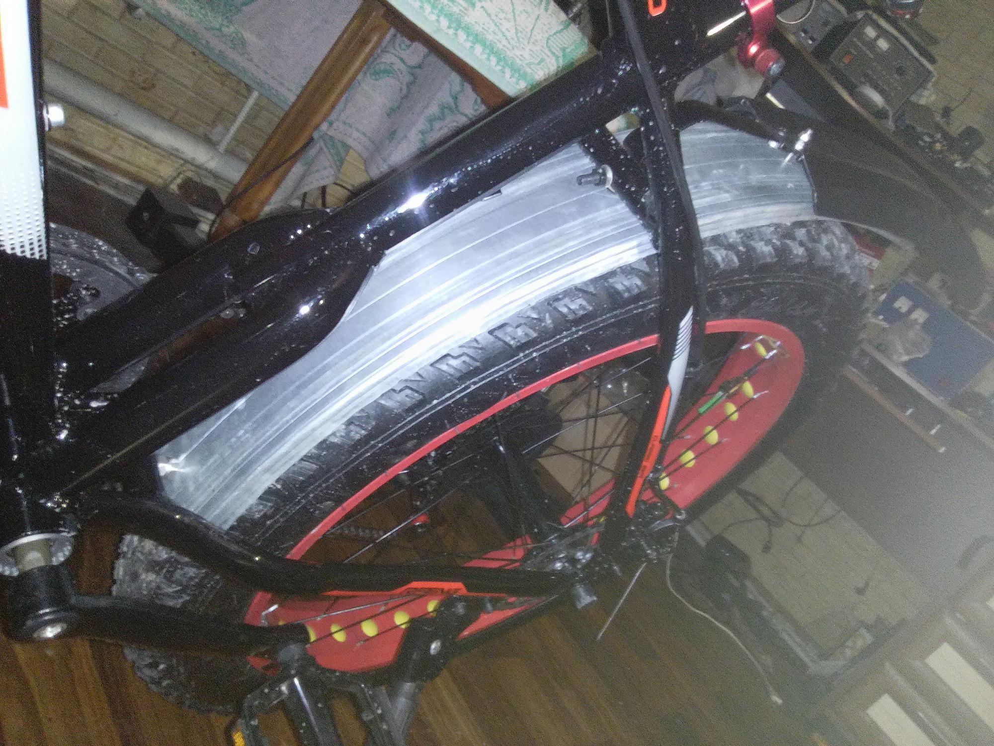

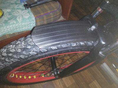

Поигрался сегодня с обрезками строительного металлокаркаса.
Особый шарм крыльям даёт рифление ,которое есть изначально на этих жестянках.
После покраски смотрятся как заводские.

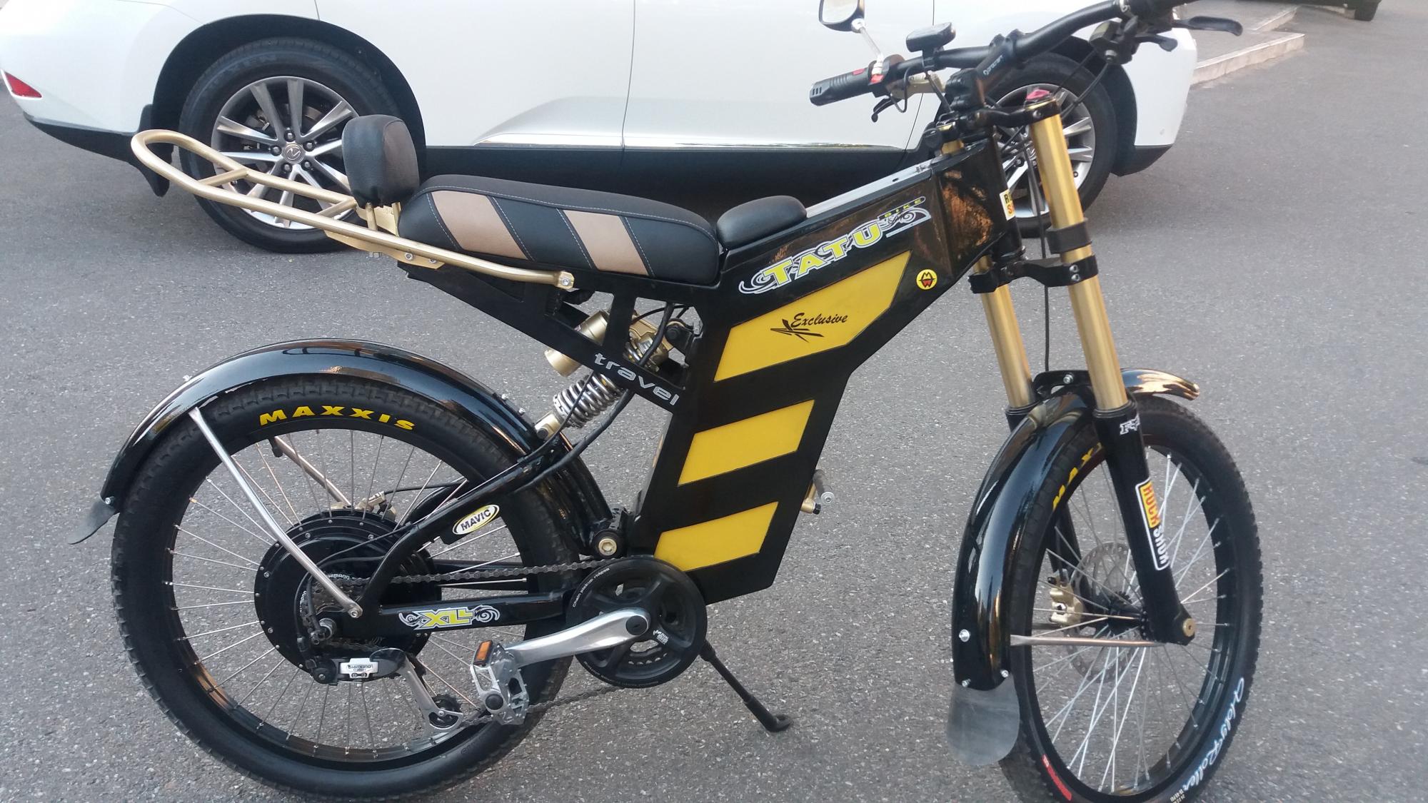

А как сделать крыло та такой байк?  :bw:
Peresvet
думаю с автоподкрылков , походи по автомагазинам
Borman44
Легко! Взять подходящее по радиусу и расширить.
Делов на час работы)

Уважаемый Гарпун !!!
Если у вас есть возможность показать каким-то способом , как вы изготавливали крылья , то пожалуйста покажите , у меня много дома металопрофиля , глядишь и изготовлю ! :bravo: :bw:
